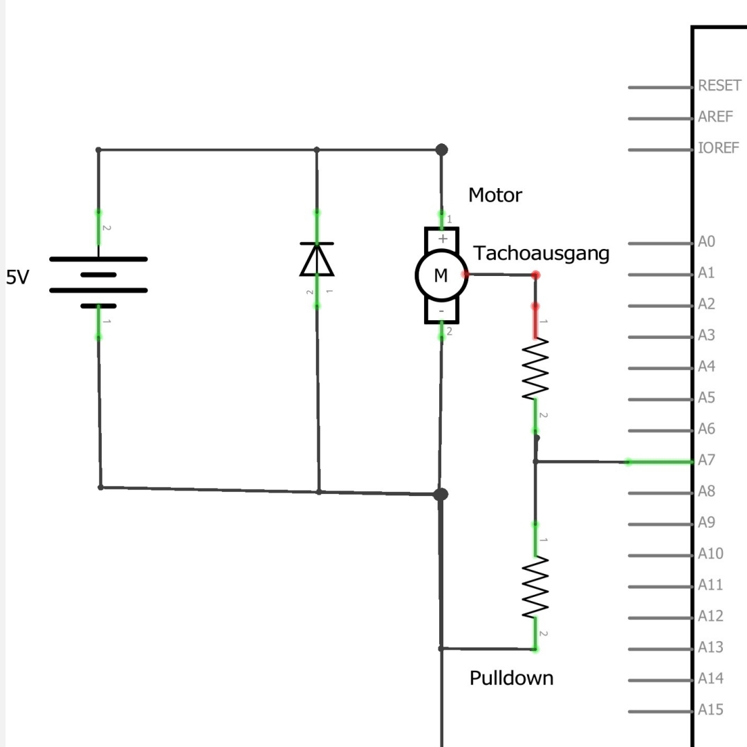

Ich habe mal den tachoausgang bei konstanter spannung aufgenommen. Es
passt zu nichts von dem was ich gelesen habe wie es eigentlich aussehen
sollte. Es ist kein pulse pro Umdrehung und es ist auch keine konstante
Spannung entsprechend einer Drehzahl...
Vlt. kann mir hier irgendwer weiterhelfen. Ich nehme alle
verbesserungsvorschläge sehr dankend an!!!
Liebe Grüße
von Otto K. (opto_pussy)
Hallo Mister Kakaloch,
zuerst sah es so aus als ob der Arduino Mega am Eingang mit zuviel
Tachosignal zugekackt wird und dass du deswegen zur Sicherheit noch eine
4,7 Volt Z-Dode parallel zum Pulldown Widerstand schalten solltest, aber
auf dem Diagramm sieht man, dass die Spannung sogar nur 1 Volt beträgt
und dass es deswegen sowieso noch an Verstärkung fehlt.

von Pipi (mr_kakaloch)
Es ist ein analog Signal, aber das Problem hab ich jz gefunden. Es lag
nur an der step size in den simulink Einstellungen. Jetzt kommt ein
vernüftiges Signal raus.
Wolf17 schrieb:
> Warum sollte man sich die Mühe machen das Datenblatt zu lesen, wenn man
> doch ein Forum hat? Schon mal was von open collector output gehört?
> (kann man bei 12V PWM auch aus den Ub der MCU versorgen)
> R T F M !
> https://cdn-reichelt.de/documents/datenblatt/C800/PLB60B.pdf
 Hallo lieber wolf,
nein tatsächlich habe ich noch nicht vom open collector output gehört!
Möchtest du mir damit sagen, dass ich einen pullup brauche?
> Laut Doku ist es ein OC-PWM-Signal, das wie üblich einen Pullup braucht.
vlt habe ich das falsch verstanden aber pull up oder pull down braucht
man um einen definierten zustand am pin zuhaben, oder nicht?! Benötige
ich diesem fall unbedingt einen pull up oder kann es auch ein pulldown
sein?
>> Es lag nur an der step size in den simulink Einstellungen.
> Du hast also eine fehlerhafte Hardwarebeschaltung mit einer geänderten
> Softwareeinstellung behoben? Glück gehabt!
Ja das glück ist mit den dummen :) zum glück!

Pipi schrieb:
> Danke für den einzigen beitrag der mir weiter geholfen hat!
Ohne Witz: du bist doch sehr in deiner Unwissenheit gefangen.
Nochmal: sieh dir den im
Beitrag "Re: Tachoausgang auswerten" geposteten
Schaltplanausschnitt aus dem Datenblatt an. Dort ist die Schaltung, die
du für deinen µC brauchst. In deiner Schaltung sieht das dann so wie
angehängt aus.
Lothar M. schrieb:
 Ja das ist mir bewusst. Ich habe es extra geschrieben, dass ich
garkeinen plan habe...
> angehängt aus.
Danke. aber wieso kann man nicht einfach die lösung schreiben oder wenn
man den beitrag nervig findet einfach ignorieren? Ich hab es mánfangs
mit einem pull up probiert dann mit einem pull down, da mir nicht
bewusst war, dass es unbedingt ein pull up sein muss. bei beiden malen
kam nichts brauchbares raus. ich hab nun nen pull up und die step size
manuell eingestellt und nun funktionierts. Hat man die stepsize auf auto
und den pullup kommt trz nur unbrauchbares raus... aber naja trz danke
an all euch allwissenden menschen die gerne dummen und unerfahrenen
weiterhelfen! immer schön von oben herab ;)

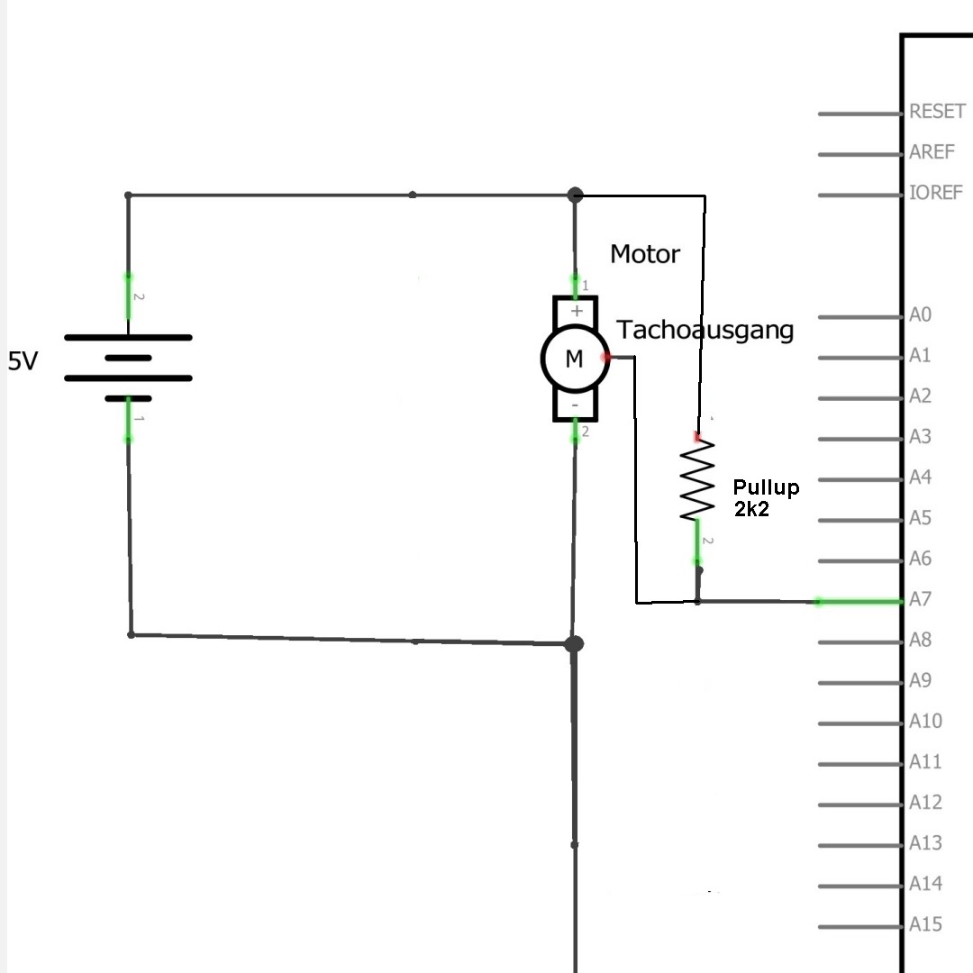

von Udo (grindstone)
Lässt sich beim Arduino nicht ein interner Pullup-Widerstand per
Software dazuschalten (Stichwort: INPUT_PULLUP) ?

von Michael B. (laberkopp)
Pipi schrieb:
> Ich möchte nun den Tachoausgang auswerten bzw darüber die Drehzahl
> bestimmen,
Pipi schrieb:
> Es kann gut daran liegen, dass ich einfach etwas falsch mache
Jupp.
Datenblatt des Lüfters lesen.
Er hat einen NPN open collector Ausgang (wie fast jeder).
Daher braucht er einen pull up Widerstand R von ca. 4k7 Ohm, und du hast
stattdessen einen pull down genommen, war falsch.
              +------+---- +5V
  |     |    4k7     |
Volt  Lüfter--+--|Arduino|
  |     |  Tacho +-------+
  +-----+------------+----- GND
Der Lüfter braucht, da er nicht mit PWM sondern aus einer variablen
Spannungsquelle Volt betrieben wird, nicht unbedingt eine Freilaufdiode.
Wenn du irgendwann die Spannung regeln musst mit einer extra-Schaltung:
bau sie in die plus-Leitung zum Lüfter, nicht die Masseleitung.
Lothar M. schrieb:
> In deiner Schaltung sieht das dann so wie angehängt aus
Nicht ganz, weil seine Motorspannung variabel ist  (durchaus über 5V)
aber der Arduino mit 5V läuft muss man die Spannungen trennen.

Michael B. schrieb:
Dann sollte er das auch in den Schaltplan einzeichnen. Wenn da explizit
"5V" dranstehen, dann erwarte ich 5 Volt. Wenn da eine variable Spannung
anliegt, dann gehört das hingeschrieben. Oder wofür malt man sonst so
einen Plan überhaupt, wenn er nicht als Vorlage für die Realität dient
oder wenigstens die Realität dokumentiert?
