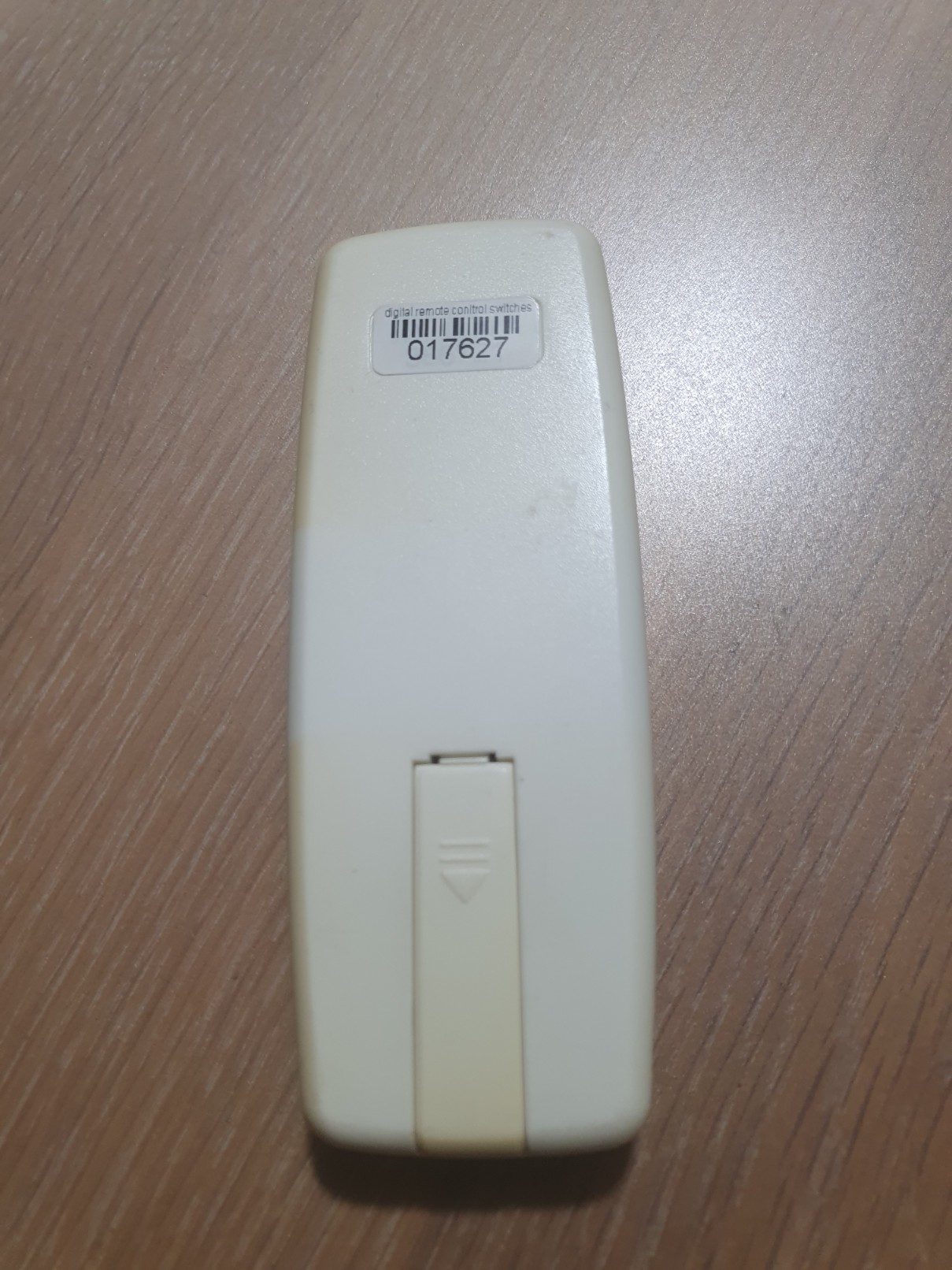

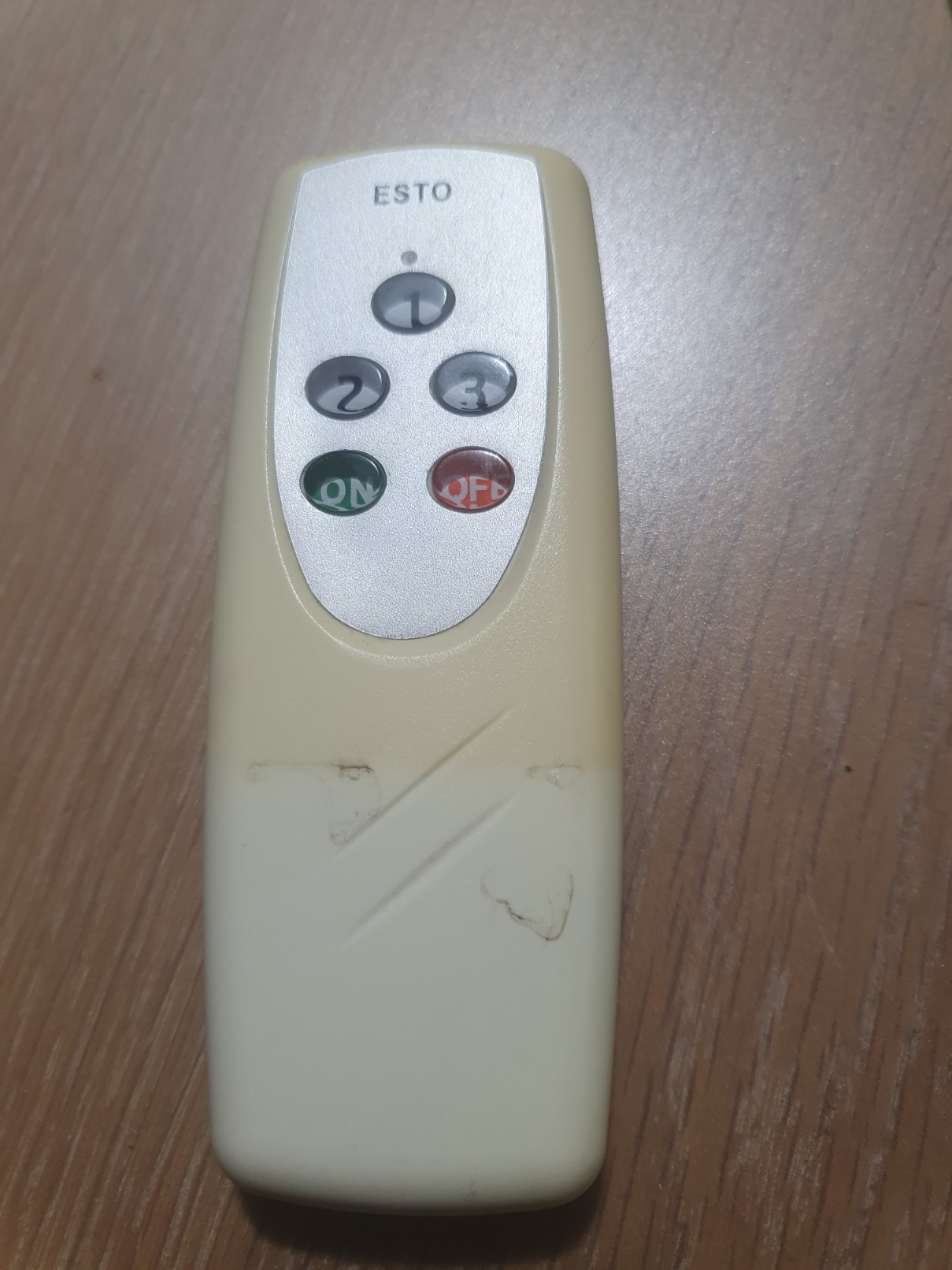

Ich besitze 2 Deckenleuchten (auf Fernbedienung steht ESTO?), welche mit
der Fernbedienung 3 verschiedene Leuchtmittel und Ein - Aus geschaltet
werden.
Leider ist mir eine Fernbedienung abhanden gekommen. Ich kann im Netz
leider keine solche Bedienung finden.Ist doch schon einige Jährchen alt.
Hat jemand von den Spezialisten hier eine Idee wo ich eine solche noch
herbekommen könnte?
Alternativ könnte man irgendwie eine Ersatzbedienung dafür erstellen?
Danke im Voraus!
Gruß gery

Es gibt lernfähige Funkfernbedienungen. Aber man sollte wenigstens die
Funkfrequenz kennen.

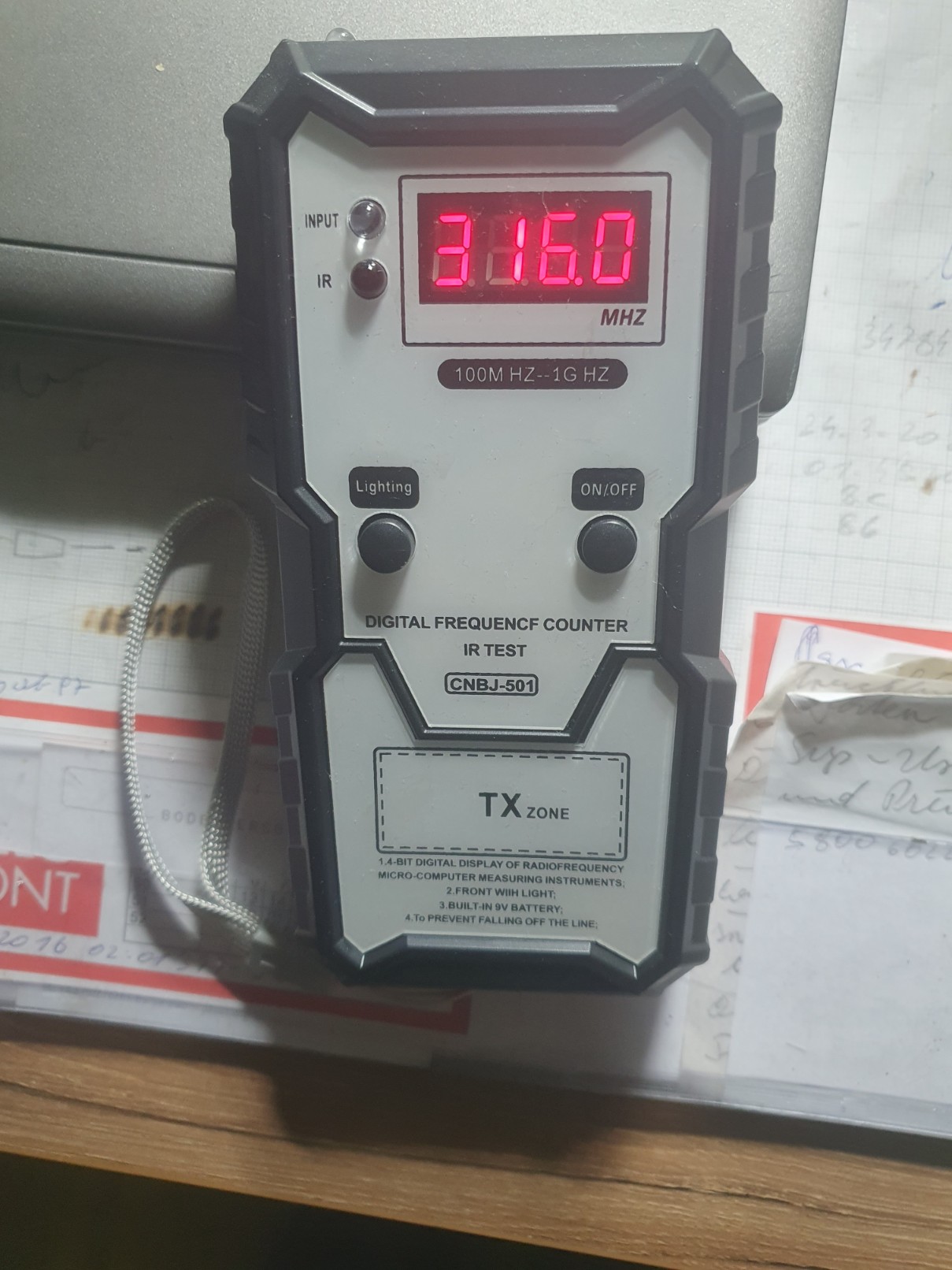

Bezüglich Frequenz, habe einmal ein billiges Frequenzmessgerät gekauft.
Weiss nicht wie genau das wirklich ist, aber es wird 316Mhz angezeigt.
Scheint das plausibel?
von H. H. (Gast)
Also eigentlich für den US-Markt.

von Ralf X. (ralf0815)
H. H. schrieb:
> 404
Standort ändern, in Frankreich klappt es bei mir.

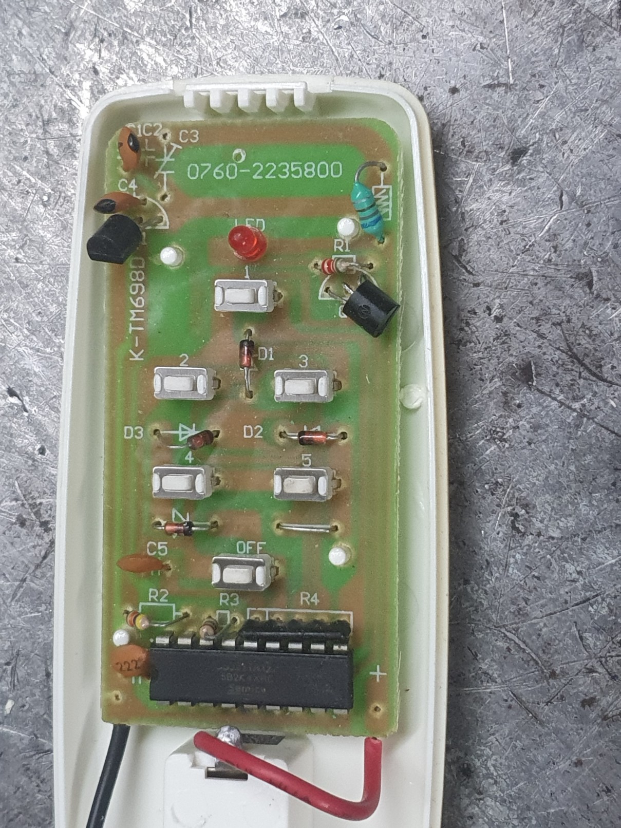

Das sieht aber merkwürdig aus. Weder CE noch Frequenzangabe auf der
Fernbedienung, noch ein altes Posthörnchen oder eine Interims-LPD
Zulassung zu finden. Bitte mal Deckel ab und ein Foto der Platine
machen.
von H. H. (Gast)
Ralf X. schrieb:
> H. H. schrieb:
>> 404
In der Tat. Aber die ist nicht lernfähig, sondern hat einen PT2262 o.ä.
drin.

von H. H. (Gast)
Walter schrieb:
> Sind die Steuerungen irgendwie mit den Lampen zusammencodiert?
Schau rein, oft gibt es DIL-Schalter.
von Walter (gery41)

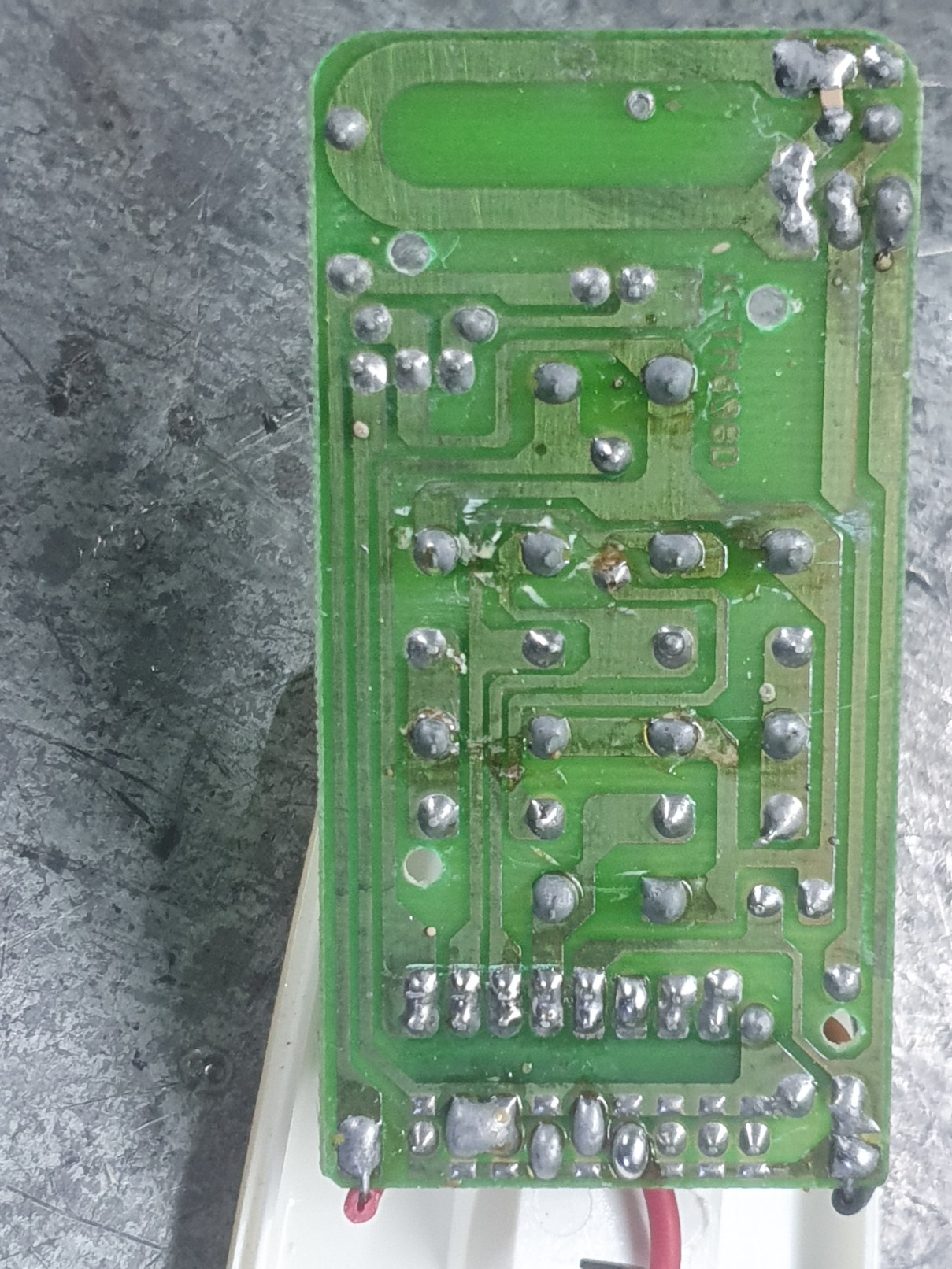

Habe jetzt einmal Fotos von der Platine gemacht.
Von DIL-Schalter ist nichts zu sehen.
von H. H. (Gast)
Aber Lötbrücken.

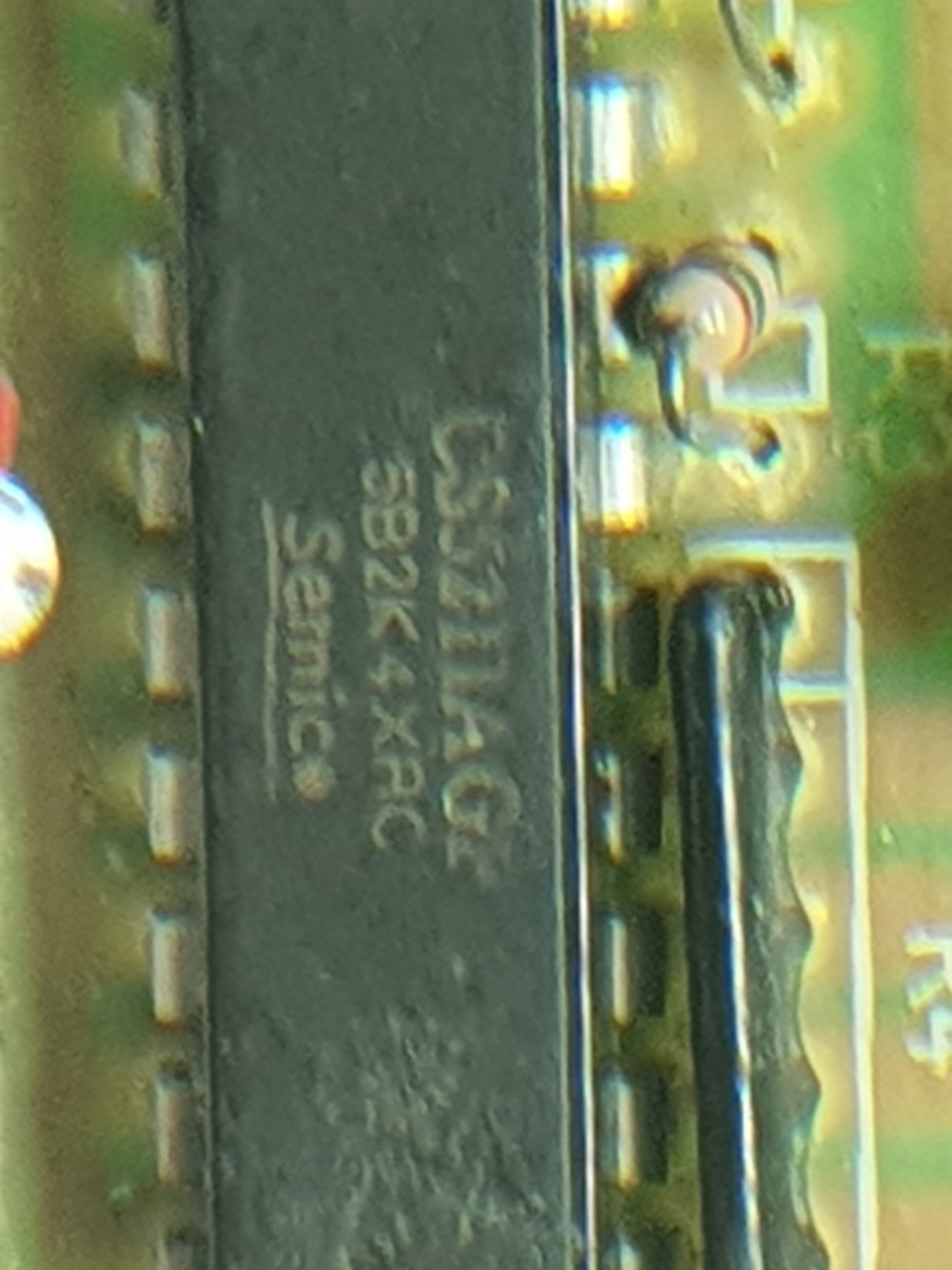

Was steht denn auf dem IC?
von Walter (gery41)
Habe ein Foto gemacht.
von H. H. (Gast)
Nahezu unleserlich.
von Rainer W. (rawi)
Vernünftiges Licht und Schärfeebene auf die Schrift wäre das Ziel. Der
Rest interessiert nicht. Und das Bild in der Orientierung so
hochzuladen, dass man sich nicht den Kopf verrenken muss, wäre das
Größte.

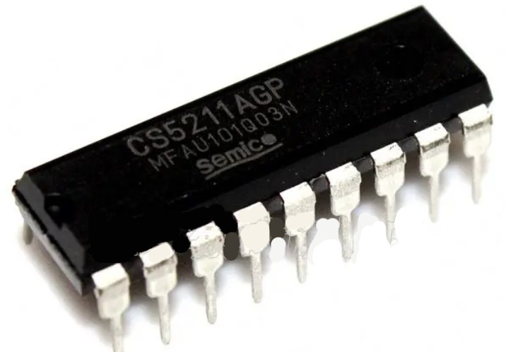

von Walter (gery41)
Tut mir leid, ist sehr schlecht zu lesen, kann es auch fast nicht
entziffern.
Könnte heissen:
CS5211AG
5B2K4 XAC
Sernic

von H. H. (Gast)
Walter schrieb:
> CS5211AG
> 5B2K4 XAC
> Sernic
Zumindest so ähnlich...
Aber ein Datenblatt ist nicht zu finden. Auch der Hersteller ist
unbekannt.
Ralf X. schrieb:
> und FB mittels bestimmter,
> herstellerspezifischen Prozedur.
Der Geber ist doch schon mal codiert mit den Lötbrücken über dem
Batteriefach.

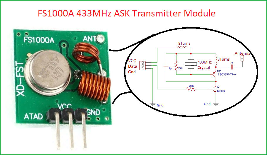

Aber wie der Sender einigermaßen frequenzstabil sein soll, ist mir ein
Rätsel. Das kann doch gar nicht sein, das so ein Freischwinger in einem
Handsender auf den Verbraucher losgelassen wird.
von H. H. (Gast)
> Rätsel.
Ist er nicht. Der Empfänger ja auch nicht.
Ruskin's Law.

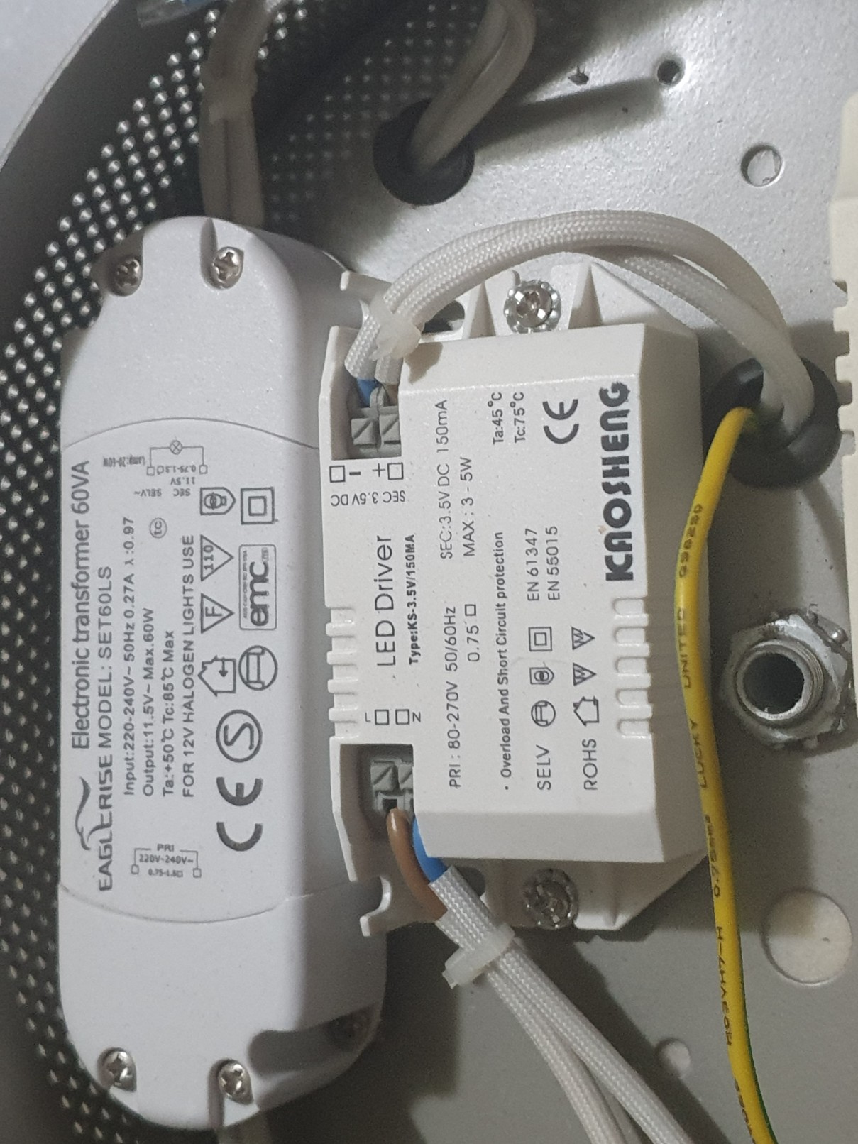

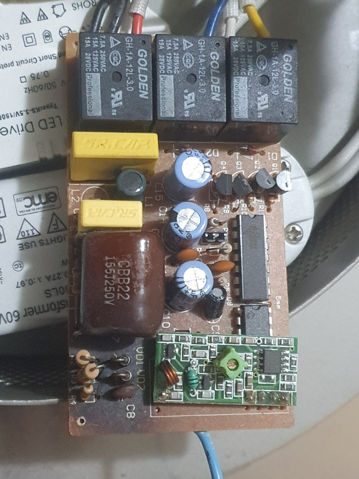

Jetzt habe ich mir einmal den Innenteil der Lampe zu Gemüte geführt.
Ist eigentlich eh einfach gelöst. Ist der Empfangsteil auf 230 V, mit 1,
2, 3 werden die Relais einzeln geschaltet, bei Ein - Aus alle Ralais
gleichzeitig.
Dann ist noch ein Led Treiber und ein Spannungswandler für G9 Lampen
(habe ich auf LED getauscht) verbaut.
Habe bei Amazon das dazu gefunden und auf werde auf diese umrüsten.
https://www.amazon.de/dp/B0D1KJDZL2/?coliid=I373FO1QHBJWPW&colid=103GFDCDXF3R2&ref_=list_c_wl_lv_ov_lig_dp_it&th=1
Danke für Eure Hilfe.

Walter schrieb:
Wenn das ein X2 Kondensator sein soll, dann esse ich meine Mütze. Schön,
das er auch nur 250V-fest ist :-( Und schön warm ist es auch geworden an
den Dioden...
