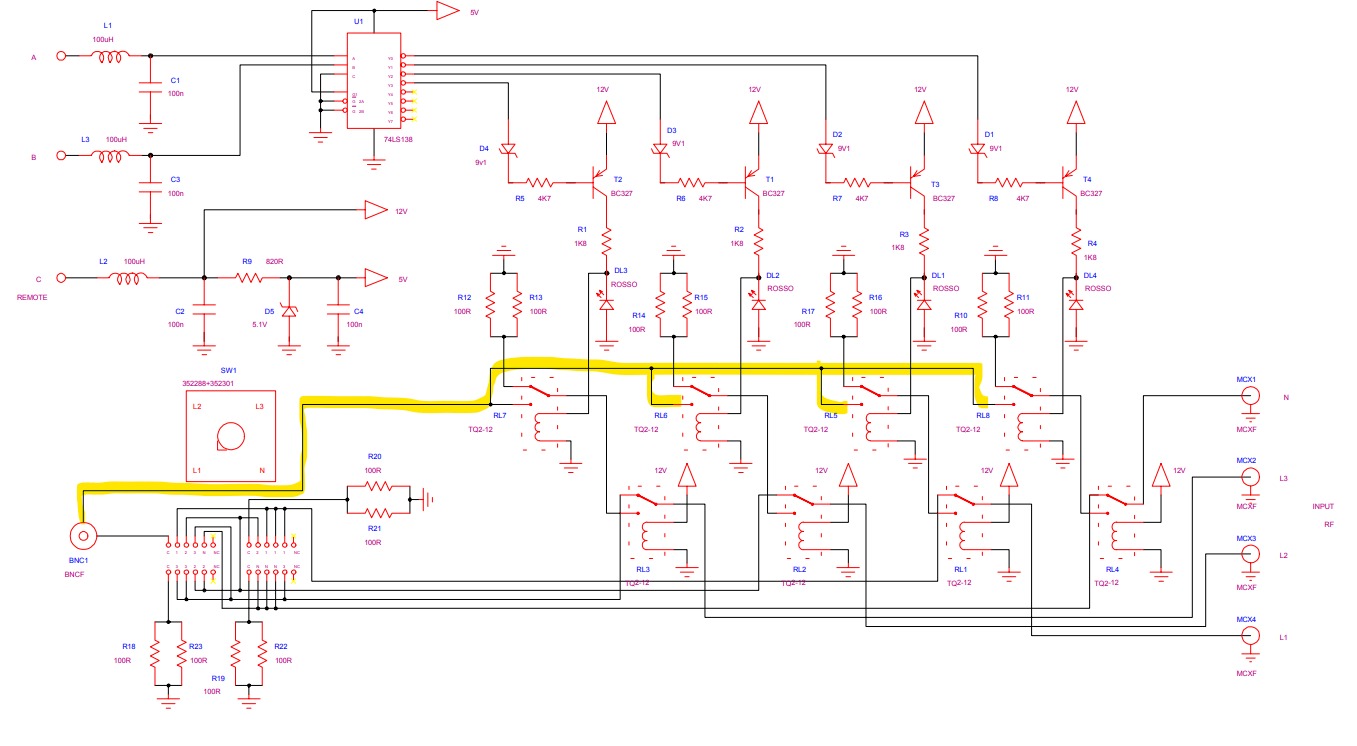

Hallo zusammen
Ich habe die folgende Schaltung gefunden unter
https://static.eleshop.nl/mage/media/downloads/UserManualPMML3.pdf und
würde dies gerne für meinen Messaufbau übernehmen. Dabei frage ich mich
wie ich die gelb markierte Leitung routen soll. Als Stern oder mit
kleinen Stubs, da ja der Rest der Leitungen alles 50 Ohm terminierte
Leitungen bis 30MHz sind.
Besten Danke für eure Hilfe

Adi schrieb:
> Als Stern oder mit
Als Stern hast Du am BNC1 dann nur 1/4 der Impedanz der Leitungen. Das
wäre doch auch nicht erwünscht. Bei den Stubs kommt es ja auch auf deren
Länge und Wellenlänge an. Wellenphänomene werden erst bei 1/10 der
Wellenlänge auftreten. Manche sprechen von 1/7. Bei LISN wird es wohl
nicht so ganz genau darauf ankommen.
mfg Klaus

Klaus R. schrieb:
> Wellenphänomene werden erst bei 1/10 der Wellenlänge auftreten.
Wellenphänomene treten IMMER auf und machen sich bemerkbar, sobald
Signallaufzeiten und -reflektionen ins Spiel kommen.
Wo die persönliche Schwelle für "störend" liegt, hängt von den eigenen
Ansprüchen an den Aufbau ab. Wenn einer sagt "λ/10" und jemand anders
"λ/7", dann liegt das an verschiedenen Anforderungen oder
Voraussetzungen.
Signallaufzeiten sind immer gegeben und in der Praxis wird es auch beim
besten Kabel immer Reflexionen geben. Das ist die reine Theorie.
Bei LISN geht es um eine Netznachbildung. Hier versucht man einen guten
Kompromiss zu erreichen, denn reale Netzwerke sind im Detail doch meist
recht komplex. Und in diesem Kontext muß man Lambda 1/7 oder 1/10 sehen.
In Simulationen mit LTspice sieht man unter Lambda 1/10 praktisch
wirklich nichts.
