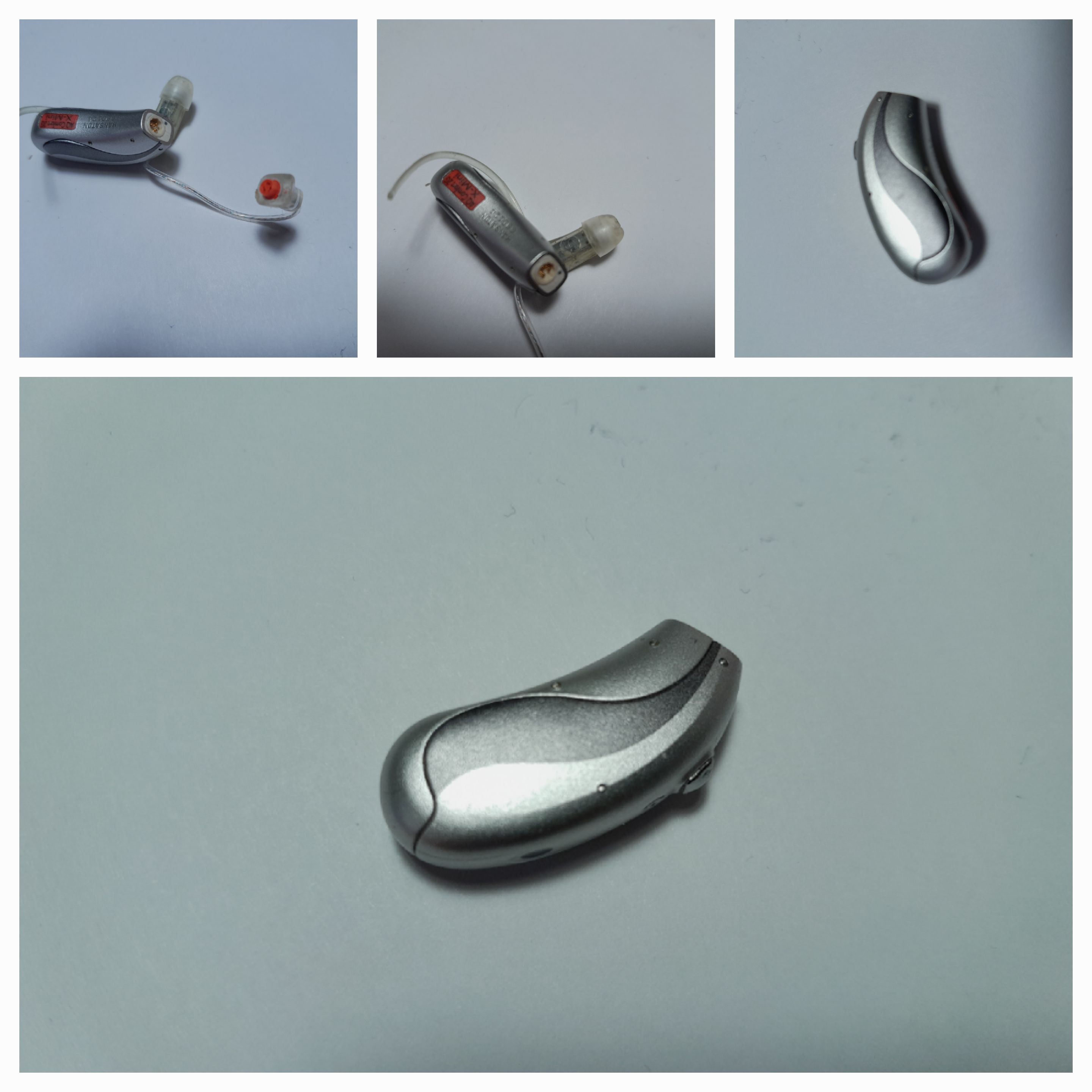

Hallo zusammen, ich habe 2 Paar Hörgeräte Hansaton AQ Comfort 2G X-Mini. Bei beiden Paaren / allen 4 Geräten müsste der Akku getauscht werden. Aber die Firma Hansaton hat die Geräte Ende 2024 aus dem Service genommen und verweigert den Akkutausch, da die Geräte mehr als 10 Jahre alt seien. Hat jemand eine Idee, ob man den Akkutausch selbst hinkriegt und wo man eine Anleitung findet? Es wäre ja jammerschade, die 4 Hörgeräte verschrotten zu müssen, nur weil die Akkus schwach geworden sind. Viele Grüße Werner

Die Punkte am Gehäuse, schätz mal ab, sind das Stifte?
Normalerweise ja. Die müssen mit einem geeigneten Werkzeug herausgedrückt werden.

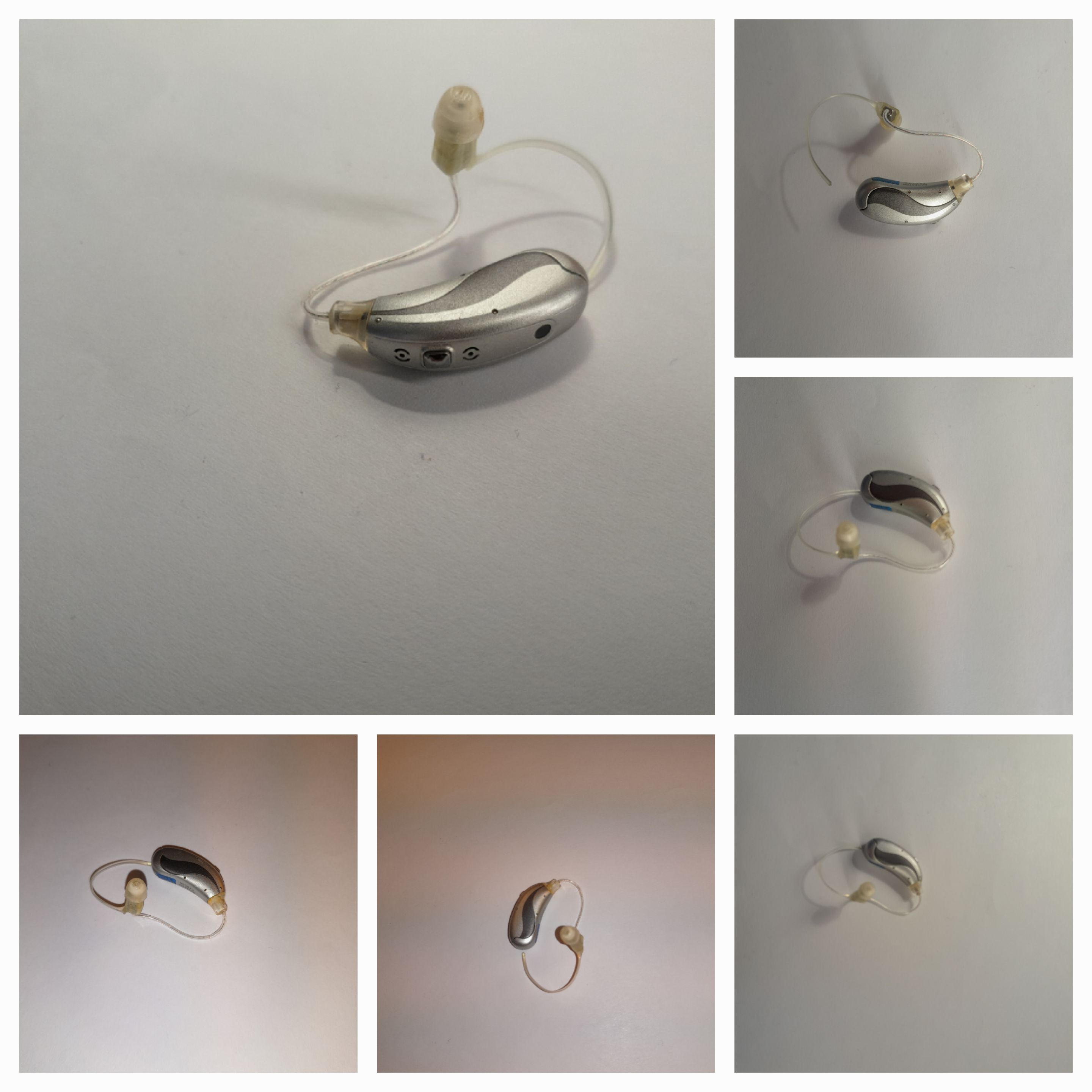

Danke, Andreas B. und Kilo S.. Das scheint mir plausibel. Ich habe mal noch ein paar Fotos gemacht. Das sieht mir tatsächlich nach Stiften aus. Jetzt muss ich wahrscheinlich nur noch das geeignete Werkzeug finden. Oder jemanden, der sich mit solchen filigranen Arbeiten auskennt. Vielleicht ein Uhrmacher oder so ...

Bei meinen ist das elegant gelöst (finde ich). Die Lautsprecher sind über eine Art Bajonettkupplung mit dem Hörgerätegehäuse verbunden. Die Verbindung wird hergestellt/gelöst durch eine Achteldrehung. Siehe Bilder im vorigen Beitrag.
#7841017
Ja, das ist schon echt filigran. Da müsste ich auch erst mal ein oder zwei tote Exemplare zum sezieren haben um mich da mit halbwegs gutem Gewissen dran zu wagen.
Gerade mit Gehäuse das von Stiften und nicht von schrauben stabil gehalten werden MUSS!
Unfreiwillige Piercings möchte glaube niemand haben.
Ich würde aber gerne, falls du gratis ein oder zwei baugleiche defekte bekommen kannst (ich glaub ne Investition ist es nicht unbedingt wert, ob man den Akku so bekommt ist fraglich) helfen einen Weg zu finden sie zu zerlegen (zerstörungsfrei!) der eventuell auch von "nicht Nerds" nachgemacht werden kann.
Wobei ich gerade an sowas denke wir mit einem passenden nagel, mit einem Bleiakku die Stifte irgendwie "anzuschweißen" (Punktschweißen) um sie ziehen zu können, ne alte Autobatterie ist da wie gemacht für. ;-)
Gehen tut das mit Hausmitteln, die Frage ist, wie praktikabel ist das.
Der herstellerübergreifende Standard (Phonak, unitron etc.) verwendet einen zweipoligen Steckverbinder (Im Hörgerät zwei runde Stifte), zum Abziehen muss ein kleiner Stift im Hörgerätegehäuse eingedrückt werden.
Bei meinem Hansaton-Gerät scheint das vom Standard abzuweichen. Der Steckverbinder ist dreipolig (wieso auch immer), und ein schlichtes Drehen reicht zum Lösen.
Dem Stift bei Phonak kann ich zustimmen. Jedoch waren ganz Sicher 3 Stifte vorganden. Zumindest bei den Lumity Modellen. Hab ich noch ein Paar Ersatzlautsprecher liegen. Derzeit habe ich Otocon Real mit Akku. Die halten etwas länger als die Phonak. So um die 18 - 22 Stunden, je nachdem wieviel ich telefoniere oder auch nicht. Bei den Phonak hatte nach 16 bis 18 Stunden die Akkuwarnung losgeplärrt.

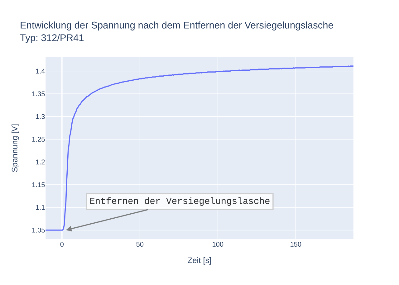

"312" ist Zink-Luft, ganz einfach zu erkennen am Aufkleberchen, das man vor dem Einsetzen abmachen muss. Wichtig ist es, nach dem Abmachen des Aufkleberchens die Batterie für eine Weile ('ne gute Minute oder so) in Ruhe zu lassen und erst dann einzusetzen, anscheinend wird das, was die Batterie bei Erstkontakt mit Luft macht, davon beeinflusst, wenn sie elektrisch belastet wird.
#7841636
Dann halten sie länger, aber etwas längere Wartezeit ist besser. Die Luft muss erst durch die kleinen Löcher kommen. Dann steigt allmählich die Spannung, siehe Anhang.
