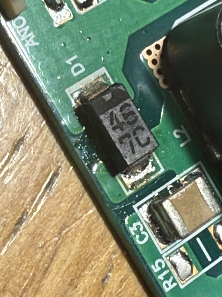

von Andi (turbomensch)
hab schon Google bemüht aber find nix.. kann jemand helfen und kann mir
sagen welches Bauteil das auf dem Bild is (Kennzeichung auf Platine D1).
Ist das dann zwingend eine Diode? Mit Aufdruck „46 C7“ kann ich nichts
finden.
Danke schonmal falls jemand helfen kann..
von H. H. (Gast)
Diode von Rohm, aber ohne Baugröße nicht weiter zu ermitteln.
Okay.. welche Maße brauchts da genau? Nur Höhe und Länge mal Breite?
von H. H. (Gast)
Ja.
Länge ohne Beinchen 4mm
Breite 2,5mm
Höhe 2mm
von H. H. (Gast)
RB160L-90TF
Danke für die Hilfe! Bin leider - wie man wahrscheinlich unschwer merkt
- kein Fachmach, aber wenn das Teil Durchgang in beide Richtungen hat
ist es defekt, oder?
Wo kann man das Bauteil als Privatmensch erwerben?
von H. H. (Gast)
Farnell liefert nicht an Privat!
Aber Schottkydioden 100V/1A in SMA sind ja nicht exotisch.
Danke - und das die Bezeichung nicht 1:1 die gleiche ist, ist dann egal?
Weil direkt RB160L-90TF is ja nicht zu haben.. kann man da einfach
RB160LAM-90TFTR anstatt dessen verbauen bzw. was ist da der unterschied?
von H. H. (Gast)
Andi schrieb:
> RB160LAM-90TFTR
TR braucht dich nicht zu interessieren, es sei denn du willst in die
Serienfertigung einsteigen. AM ist eine etwas andere Bauform, aber auch
passend.
Aber selbst eine 100V Schottkydiode in SMB würde da passen. Und wenn man
sonst nichts zu bestellen hat, dann kann man auch einen der vielen
Ebayhändler mit kleinen Versandkosten nehmen.
Allerweltstypen wären SS110 oder besser SS310.

von Christian M. (christian_m280)
Andi schrieb:
> „46 C7“
Ich sehe 7C, kein Wunder findest Du nichts!
Gruss Chregu
von H. H. (Gast)
Christian M. schrieb:
> Andi schrieb:
>> „46 C7“
Ist nur der Datecode.
von Stefan M. (derwisch)
Wenn Du das Teil vorher ausgelötet hast und dann die Durchgangsmessung
gemacht hast.
Dann ist das Teil nicht ok.
Im eingelöteten Zustand kann man das nicht genau sagen.
Da kann ja alles mögliche parallel geschaltet sein.
Da wäre der Schaltplan nötig, um das zu beurteilen.
..auch ausgelötet Durchgang beide Richtungen. SS110 und SS310 bestellt.
Mal sehen ob’s nur das Bauteil erwischt hat..
