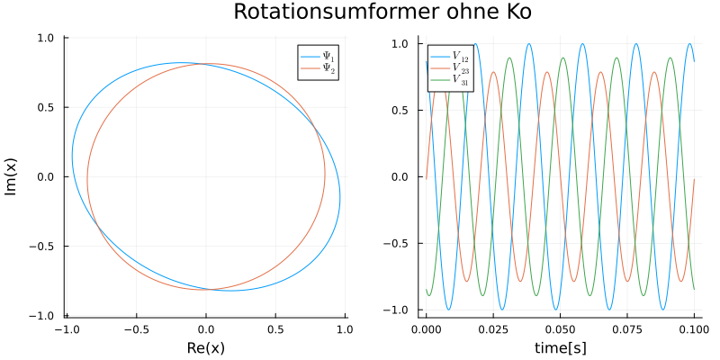

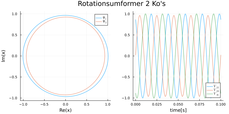

Der Ansatz funktioniert natürlich. Für die 3~ 400V Lösung gibt es 2
mögliche Ansätze:
* 230V 1~ an Maschine in Dreieck + Kondensator + Trafo 230/400V 3~, oder
* Trafo 230/400V 1~ an Maschine in Stern + Kondensator
Ich hab mir einmal den unbelasteten Zustand angeschaut.
* ohne Kondensator, und
* mit 2 ungleichen Kondensatoren (ist die bessere Lösung)
Ziel ist es, einen schönen Kreis für den Statorfluss zu bekommen (BLAU).
@97paul: hast Du schon Motor dafür vorgesehen? Wenn Du Daten hast, nur
her damit. Dann kann ich mir die Änderung bei Belastung anschauen.

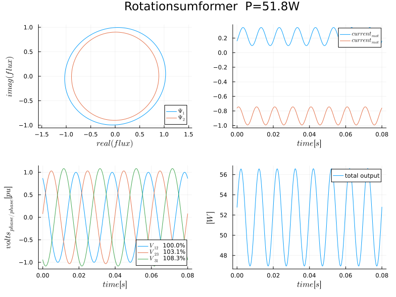

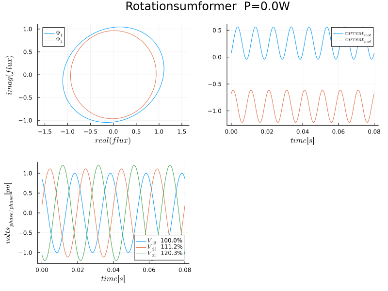

von Paul (97paul)
Genau, ich möchte einphasig über ein 230v zu 400V Trafo in den Motor
rein (Sternschaltung) gehen. Den Kondensator habe ich mir berechnet. Bin
da auf 2,8uF gekommen. Wie meinst du das mit zwei ungleichen
Kondensatoren?
Habe ein 3,3uF 600V AC bestellt.
Rechnung Kondensator (hoffe das ist so richtig):
C= Kapazität Kondensator
P= Nennleistung des Motors
U^2= Spannung ins Quadrat
w= Kreisfrequenz
C= (2*P)/(√3*w*U^2)
w= 2*PI*f
w= 2*PI*50Hz
w= 314
C= (2*120W)/(√3*314*400V^2)
C= 0,0000028 = 2,8uF
Daten Rotationsumformer Motor (ich hoffe der Motor reicht):
220/380V
0,78/0,45A
0,12Kw
1360 U/min
50Hz
COS 0,72
Daten Test Motor für Prüfung von Frequenzumrichtern (Last):
230/400V
0,5/0,3A
0,045Kw
1340U/min
50Hz
COS 0,61
von Giovanni (sqrt_minus_eins)
> Kondensatoren?
Das. Mit 2 Ko (Bild) erzielt man bessere Ergebnisse. Ist aber im
Sonntag, 10:00
Spannung : 400V
C : 3.4µF
Last : 3x 10kΩ zwischen den Phasen
Motor : wie oben beschrieben
2 Bilder.  Leerlauf und Last mit den 3 Widerständen
* Die Spannung ist höher als die Eingangsspannung, kann man ev. mit dem
Trafo anpassen
* der Motor sollte von selbst hochlaufen
Habe auch noch bei "American Rotary" nachgeschaut.
* Die verwendeten Maschinen sind für die Anwendung angepasst
* zu Spannungsqualität gibt es keine Aussage, nur für Motoren geeignet
* aber es wird empfohlen den angeschlossen Motor nur mit 2/3 der
Nennleistung zu betreiben (wegen höherer Zusatzverluste).
Q: gibt es schon einen Trafo? Ev. mit Anzapfung bestellen um mit der
Spannung etwas runter zu kommen.
