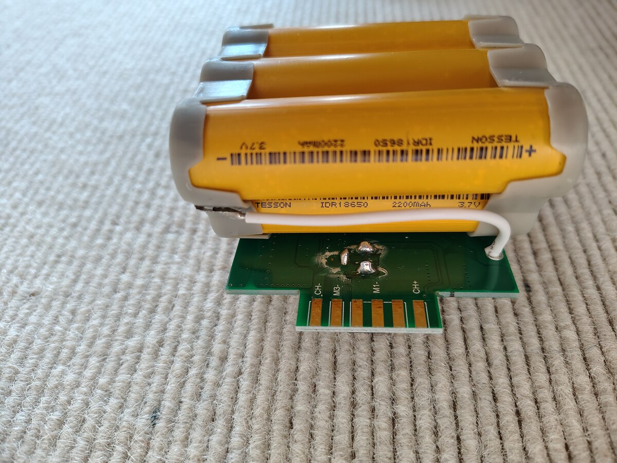

von Thomas Re (db8nr)
Pearl schreibt:
Maße: 12 x 9 x 4,5 cm, Gewicht: 360 g
Eine 18650-Zelle wiegt typisch 48g - hier ist was faul.

von Teo D. (teoderix)
Meine wiegen 45g, haben aber ~2600-2800mAh. Wären also 270g an Akkus.
Ich denk das passt schon.

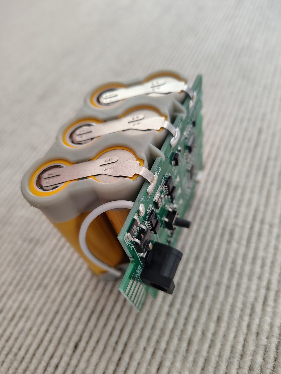

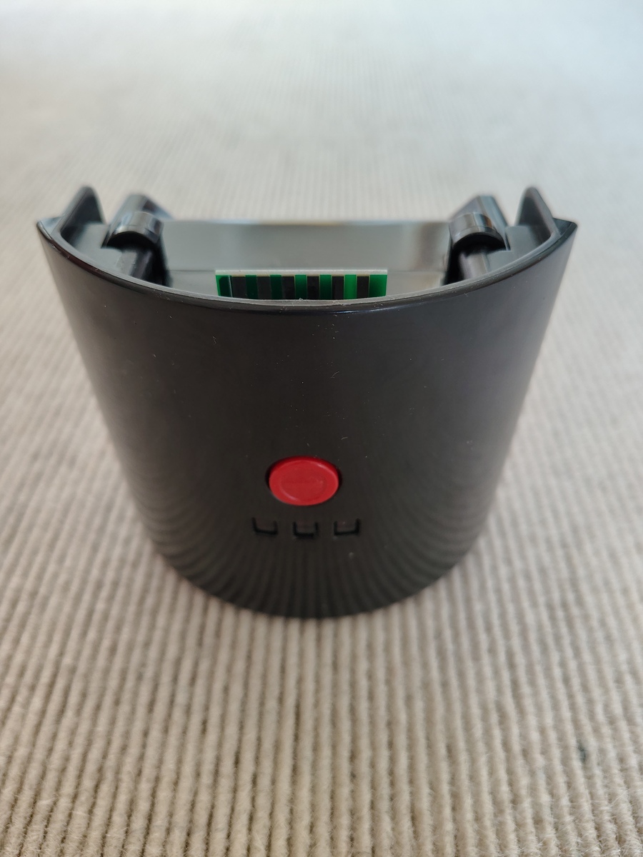

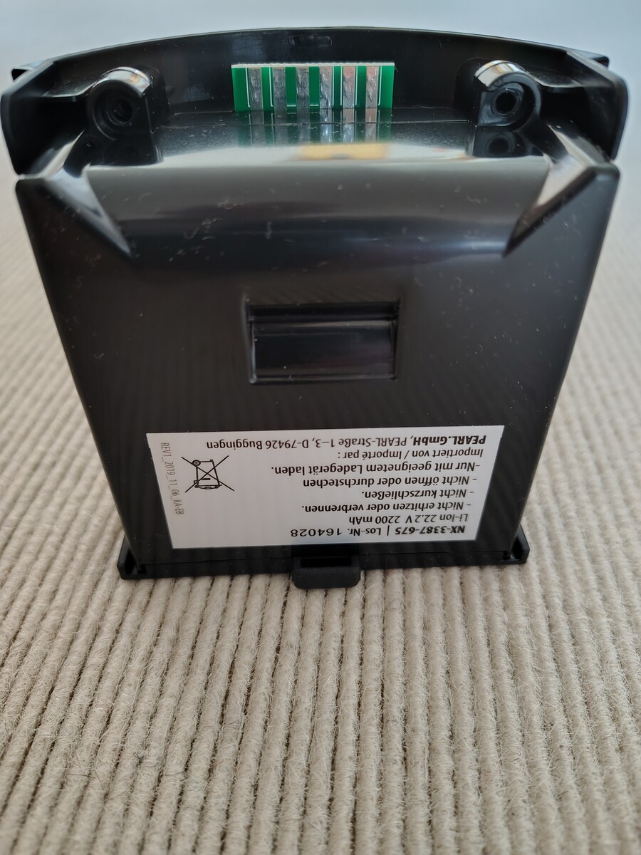

von Bernie S. (bernie_s)
Abbildung in Anzeige ist falsch, tatsächliches Aussehen wie im Bild!
von Ralf X. (ralf0815)
Danke!
Lt. Typenschild evtl. Lagerware aus 2019.
Hast Du mal Spannungen ohne Nachladung gemessen?

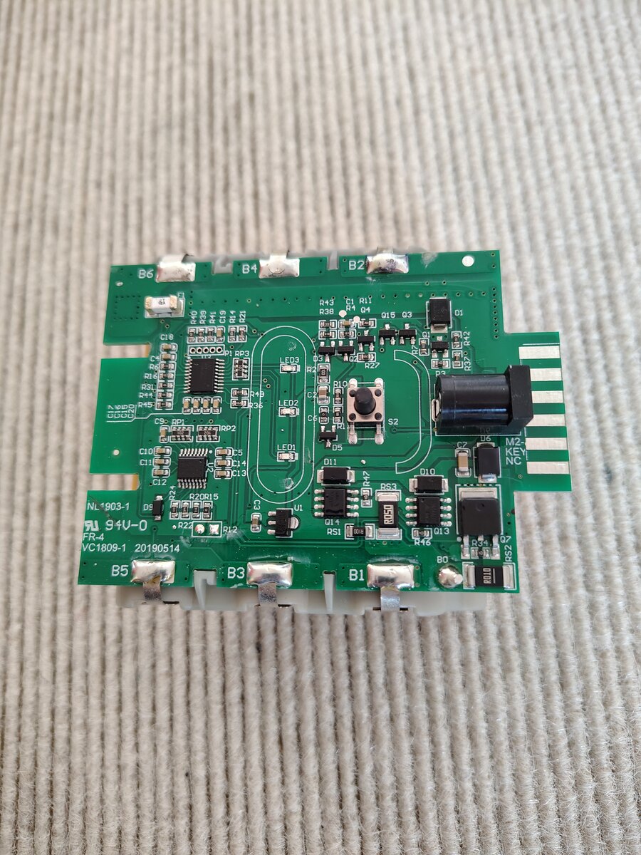

von Flip B. (frickelfreak)
Mich würde  neben BMS ja/nein auch BMS gut/schrott interessieren. Kannst
du ein Foto hochladen? Wird gebalanced oder nur gemessen? Ist zelle 1
entladen, weil sich der BMS-µC nur aus dieser versorgt?
Der Preis ist gut, aber lose zellen ungewisser qualität habe ich zur
genüge und baue daraus aus gutem Grund keine neuen Batterien. Nur falls
das ding wie gekauft nutzbar ist, wäre der Preis gegenüber dem heute
üblichen Wucherpreisen bei Pearl interessant.
von SolderMaster (icke_icke)
Laut dieser Website können die Akkus 17A liefern.
Wird das irgendwie begrenzt oder überwacht durch die Schaltung?
Die Stromausgabe erfolgt über die PlatinenKontakte (dann auf jeden Fall
ein begrenzender Faktor) und das Aufladen über den Rundstecker?

Können Sie uns bitte eine Fotografie des Innenlebens dieser Akkus
anfertigen und zeigen?
Wie kann man seine Bilder übersehen?
Ich habe leider im Augenblick wenig Zeit zum Testen, vielleicht kann das
Ralf X. erledigen, wenn er seine Akkus hat. Allerdings dauerte meine
Bestellung bis zur Auslieferung 10 Tage!
Ich hoffe, die beigefügten Fotos sind aufschlussreich genug.
