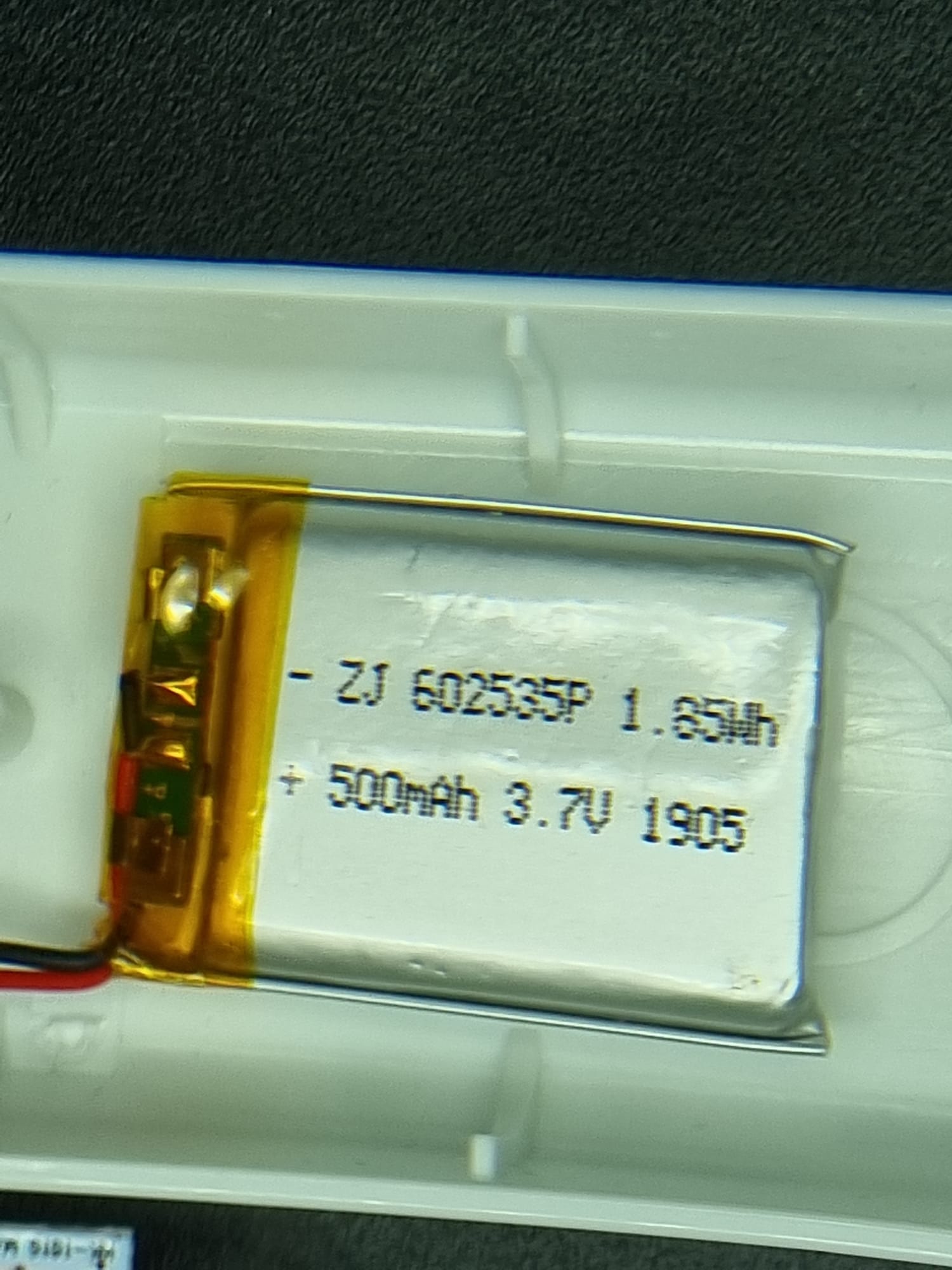

Ich würde gerne den Akku (siehe Anhang) aus einem alten Bewegungsmelder weiter nutzen, da es ja keinen Sinn macht, den wegzuschmeißen.
Mir ist nur nicht ganz klar, wie ich den laden kann, bzw. was ich evtl noch benötige, damit das funktioniert.
Viele ähnliche Akkus, die ich online gefunden habe, haben schon einen integrierten "Schutzchip". Reicht sowas schon als Laderegler? Wie finde ich denn raus, ob mein Akku auch so etwas hat?
Danke
Tobi
#7840673
Wenn auf der grünen Anschlussplatine (unterseite) kleine Bauteile zu sehen sind, kannst Du von einem rudimentären Schutz zumindest gegen Tiefentladung ausgehen. Alleine das Vorhandensein der Platine liesse mich zu >99% sicher sein. Laden solltest Du die kleine Zelle mit max. 250mA und 4,2V.
Dito, habe genau so einen Akku hier, der so einen IC hat. Wenn der keinen Chip hätte, hätte er keine Platine.
Genau, zur Sicherheit vielleicht noch einen ca. 22 Ohm Widerstand in Reihe und das Ganze auf eine Hitze/Feuerfeste Unterlage, zur Beruhigung der Paranoia.
Wenn man so einen Akku in einem Bastelprojekt nutzen möchte, es gibt von Adafruit & Co diverse kleine Boards mit Laderegler, Spannungsüberwachung, Step-Up/Down zur Versorgung der Schaltung. Und auch Boards mit Energy Harvesting ICs, mit denen man den Akku von einer Solarzelle laden kann 😉

Welchen Zweck hätte hier der 22 Ohm Widerstand?
Persönliche Seite #7840705
Strombegrenzung, sollte die Zelle intern einen Kurzschluss haben (und der Schutz-IC versagen) oder die Stromregelung vom Netzgerät austicken, wird nur der Widerstand heiß statt dass die Zelle abbrennt 🙃 ist aber eher fürs gute Gewissen.
Das gibt es mittlerweile billig, schon fast als Schüttgut.
Ich habe mir neulich auch mal diverse Lipo (1S) Ladeplatinchen mit USB-C Buchse bestellt. Handy Ladegerät dran und freuen.
Keine Experimente mehr. Die Laderegler sind dafür mittlerweile zu billig.

Matthias S. schrieb:
Hier sind auch ein paar dieser Melder aufgeschlagen und ich lade sie problemlos mit einer TP4056 Platine: https://www.amazon.de/dp/B09NXSP8WB
