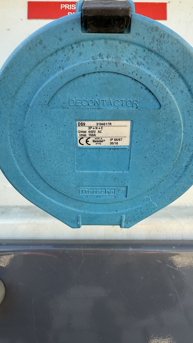

Seltsamer Stecker/Buchse 400Volt 3ph
OP

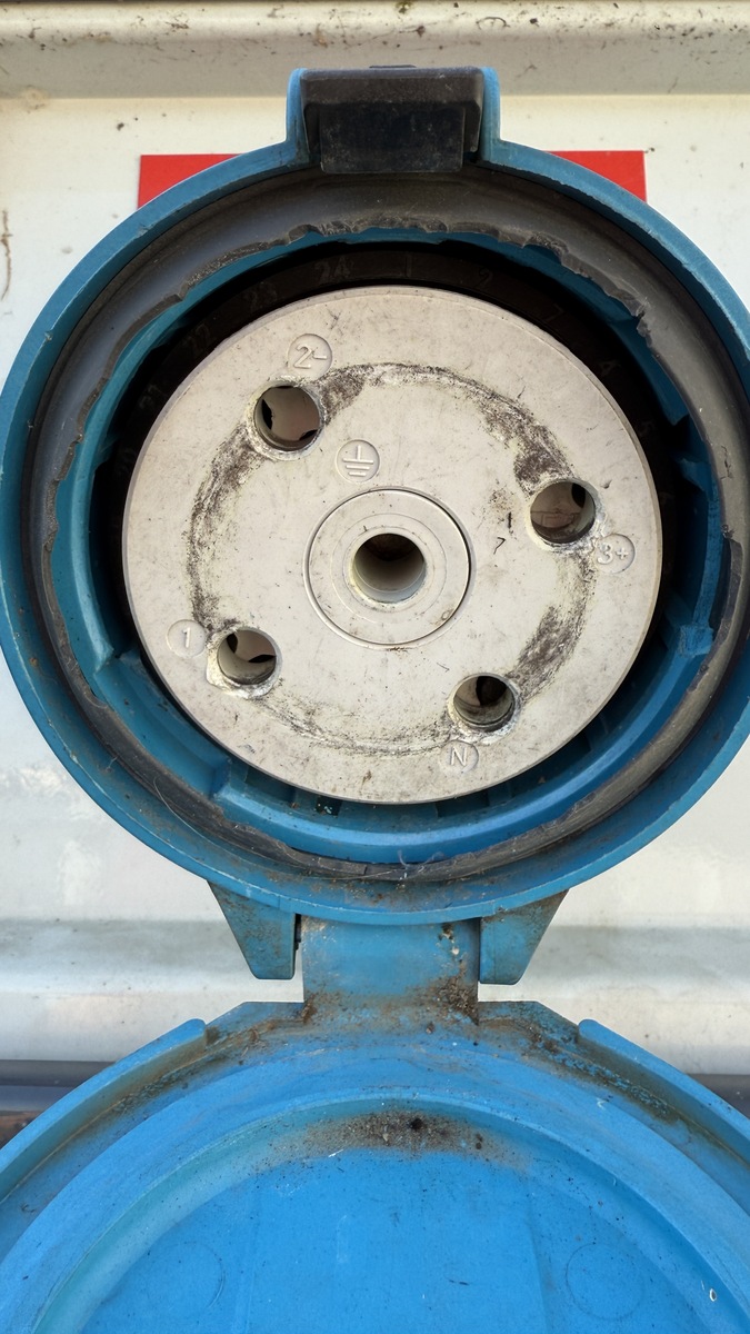

Wenn man sich das Bild genau anschaut kann man bei geöffnetem Deckel keine Kontakte sehen. Es sieht so aus als ob man den Stecker erst ein kleines Stück reinsteckt, durch Drehen die vier äußeren Pins freilegt und dann erst ganz steckt. Das ist ohne Stecker immer kindersicher 😇
Und es scheint hier die Ausführung mit automatischem Auswurf zu sein: vergisst der Schiffer das Kabel abzustecken wird der Stecker trotzdem entriegelt und ausgezogen. Clever und sinnvoll. Ein großes Binnenschiff reißt mit so einem Kabel leicht den halben Pier ab.
die Stecker sind in D zwischenzeitlich recht üblich bei BOS-Fahrzeugen (Feuerwehr, Rettungsdienst usw) für die ext. Einspeisung der Fahrzeuge in der Wache. => https://marechal-rettbox.com/
Gibt es auch in Kombination Strom mit Druckluft im gleichen Stecker als RETTBOX air für die Druckhaltung der Bremskreise von den Fahrzeugen.
Ein sehr robustes System. Nutzen wir schon seit vielen Jahren sehr zuverlässig mit zig Steckzyklen am Tag.
Und weiterer Vorteil: Falls mal jemand vergisst den Stecker manuell auszuwerfen vor der Ausfahrt wird dieser automatisch mit Einschalten der Zündung oder Lösen der Feststellbremse automatisch ausgeworfen.
Wusste gar nicht, dass das auch im Bereich der Schifffahrt eingesetzt wird. Wieder was gelernt ;)

Die „großen“ CEE leiden tatsächlich darunter dass man die nur mit recht viel Kraft stecken kann. Wohl dem Kontaktdesign geschuldet das die Stifte an mehreren Stellen längs umfasst um eine große Kontaktfläche zu haben.
Der MARECHAL löst das durch in Längsrichtung federnde Stifte die nur Kopfberührung erzeugen.
Muss ich mir mal in Natura ansehen/fühlen. Die 125A CEE Dosen unserer transportablen Ladesäulen sind nicht lustig zu stecken.
