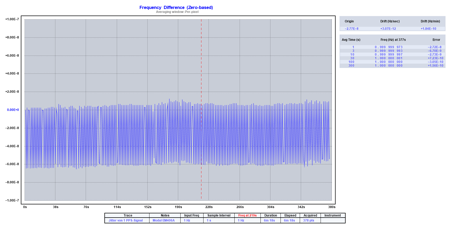

von Rainer W. (rawi)
Soul E. schrieb:
> Also sowas, das war der erste Suchtreffer:
> https://mc.mikrocontroller.com/de/Zeitwaage.php
> (0,1 s pro Tag sind 1,2 µs pro Pendelschlag!)
Da musst du der Lichtschranke wohl erstmal den Jitter abgewöhnen. Wenn
es darum geht, Temperatur- und Luftdruckeinfluss zu messen, bewegt man
sich auf Skalen von 10er-Minuten bis Stunden. Diese Trägheit des Systems
"Umwelt" darf man dann auch gerne nutzen, um den Gang der Uhr über
ähnlich lange Zeitintervalle zu bestimmen.

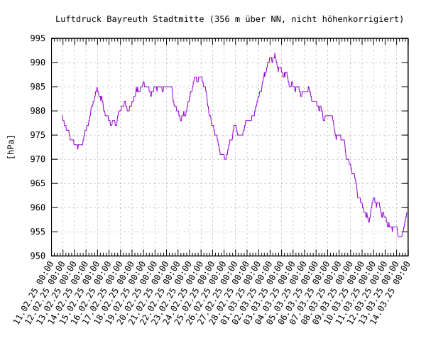

Man kann sowohl das GPS-Signal als auch das Signal der Lichtschranke
z.B. mit der Python-Funktion time.time() im ms-Bereich sauber erfassen,
die Differenz rechnet den Fehler dann raus. Die Sensoren müssen nicht
ms-genau erfasst werden. Un die von Bernd gewünschte Langzeiterfassung
steigert die Genauigkeit weiter. Ich habe mit dieser Methode TCXOs
getestet: https://www.mikrocontroller.net/attachment/634314/tcxod.svg

von Mi N. (msx)
Bauform B. schrieb:
> Alle drei sind über mehrere Tage leicht genau genug, aber
> kurzzeitig beliebig ungenau. Besonders witzig ist der PPS aus billigen
> GPS-Empfängern, weil der auch mal aus dem frei laufenden Quarz kommt.
> Bei den u-blox Empfängern ist es per Default auch nicht besser, aber da
> kann man es wenigstens erkennen und konfigurieren. Man braucht aber auf
> jeden Fall eine gute RTC o.ä. zur Überbrückung und als lokalen Takt.
Auf GPS trifft das definitiv nicht zu. Dazu habe ich noch eine Kurve
gefunden, die den 60 ns Jitter (EM 406A) zeigt. Der im Mittelwert
leichte Anstieg nach rechts, liegt an der Drift des 12 MHz Oszillators
(RP2040).
Mi N. schrieb:
> ... aber erst nach zwei Impulsen auswerten, um die Impulse von immer
> der gleichen Flanke zu verwenden.
Jeden Pulsabstand separat auszuwerten ergibt schon deswegen keinen Sinn,
weil dafür die Lichtschranke genau in er Mitte montiert sein müsste (mit
einer Genauigkeit, die deutlich über dem Jitter der Zeitbasis liegen
müsste).
Mi N. schrieb:
> Dazu habe ich noch eine Kurve gefunden, die den 60 ns Jitter
> (EM 406A) zeigt.
Für mich sieht das erstmal ganz kräftig nach
Quantisierungsrauschen/Aliasing aus. 67 ns deutet auf eine Abtastung mit
16 MHz hin. Wie wurde diese Messung durchgeführt?

von Mi N. (msx)
Rainer W. schrieb:
>> (EM 406A) zeigt.
Die Rohdaten zeigen eine Auflösung von 100 ps. Dann war das wohl doch
kein RP2040 und ich habe mich falsch erinnert.

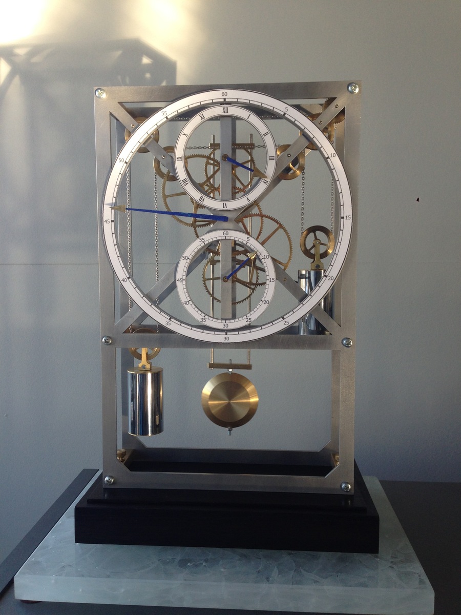

Ihr seid ja alles Schwadronierer, niemandem heir von denen ist jemals
aufgefallen das der TO massiv geschummelt hat. Sein Pendel ist viel zu
kurz!

von Bernd F. (metallfunk)
Pendel zu kurz?
Im Prinzip schon, um das Hemmrad Sekundensprünge machen zu lassen.
Übliche Sekundenpendel haben eine Länge von ca. 1 Meter.
Eine Grahamhemmung löst aber bei jeder Halbschwingung aus.
Die Pendellänge steigt quadratisch, ein Pendel für 1 Sekunde-
Vollschwingung ist nur ca. 25 cm lang.
Dann braucht man halt eine Hemmung, die nur einseitig auslöst.
Schon macht das Hemmrad die gewünschten Sekundensprünge.
Zum Zifferblatt: Das ist ein sogenanntes "Regulatorblatt".
Sekunden (unten), Minuten (zentral) und Stunden (oben), haben
jeweils eigene Blätter/ Ziffernringe.
Viele Grüße
Bernd
von BirnKichler S. (Firma: Papier & Knalltüten Manufaktur) (max707)
Bernd F. schrieb:
> Pendel zu kurz?
Lösen nicht alle Hemmungen bei jedem Tick und Tack aus?
Das ist ja auch keine normale Hemmung.
Normale Hemmung: tick-tack-tick-tack-tick ....
Hier:            tick......tick......tick...
Grüße Bernd

von Stephan S. (uxdx)
Bernd F. schrieb:
> Jetzt etwas Fleißaufgabe: Erstmal möglichst genau regulieren.
> Täglich Buch führen über Temperatur und Luftdruck.
> Gangabweichung immer mit der gleichen Referenzuhr prüfen.
Der Luftdruck kann sich innerhalb eines Tages um 10 hPa ändern.
Siehe Anlage, am 24.02.2025
Der Luftdruck kann sich auch um 40 hPa innerhalb von 3h ändern ;-)
https://www.vos.noaa.gov/MWL/201412/cyclones.shtml

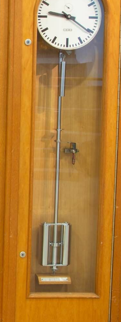

von Soul E. (soul_eye)
Die klassische Zeitwaage für die Armbanduhr reagiert auf Körperschall.
D.h. sie wertet nicht die Drehschwingung des Pendels aus, sondern "hört"
auf das Klackern der Hemmung. Der Ansatz wäre hier auch denkbar -- man
könnte das sicherlich hörbare Rasten der Hemmung auswerten. Oder dort
die Lichtschranke unterbringen.
An der Hemmung ist kein Platz für eine Lichtschranke, siehe Bild.
Bernd F. schrieb:
> Also: Datenaufzeichnung 100 Tage, besser ein Jahr.
Und der TE will Langzeit-Messungen machen, da kommen leicht mal "fremde
Töne" rein.
von Norbert (der_norbert)
Eine Gabellichtschranke ist eine bewährte Lösung, um
eine Pendeluhr zu überwachen.
Die Befestigung wäre temporär, also nach max. einem Jahr
sollte alles geklärt sein.
Feine Litzen zum Anschluss könnten zwischen Sockel und Glas-
haube eingeklemmt werden.
Im Moment gab es noch ein gravierendes mechanisches Problem
zu lösen. Ich habe die Uhr exakt im Gleichklang zu einer
Quarzuhr reguliert. Null Abweichung nach 8 Stunden.
Eine Stunde später: 3 Sekunden Vorgang.
Finde die U(h)rsache. Zufällig konnte ich beim elektrischen
Aufzugsvorgang beobachten, dass es wegen Fertigungstoleranzen
bei der Kette und meinem Kettenrad während des Aufzugsvorganges
zu einem Aufklettern der Kette kam. Das passiert äußerst selten.
In der Folge rutscht das Antriebsgewicht schlagartig einige
Millimeter zurück, das gab Mehrfachauslösung der Hemmung.
Lösung: Neues Kettenrad fräsen.
Viele Grüße
Bernd

Aber als unauffällig würde ich das nicht bezeichnen ;-)

Schau Dir einfach mal hier http://www.tatjavanvark.nl/Youtube.html an,
was man soals Einzelkämpfer erreichen kann. Geschaffen hat den Kram die
im Anhang abgebildete Dame. Auf ihrer Webseite
(http://www.tatjavanvark.nl) kann man sich die Geräte genauer ansehen.
Eine spezielle Pendeluhr hat sie auch gebaut.

Bei der RFT HU22 erfolgt die Synchronisation auf halber Pendellänge.
