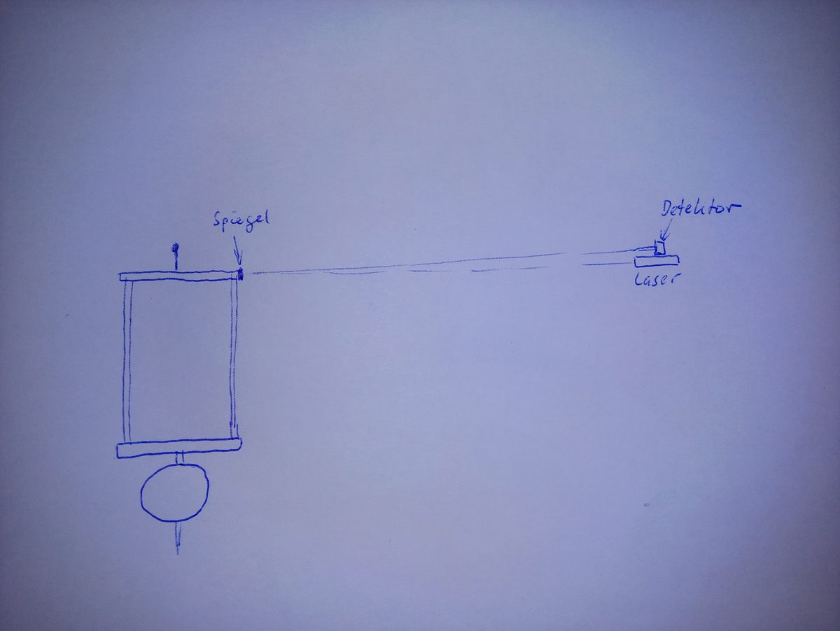

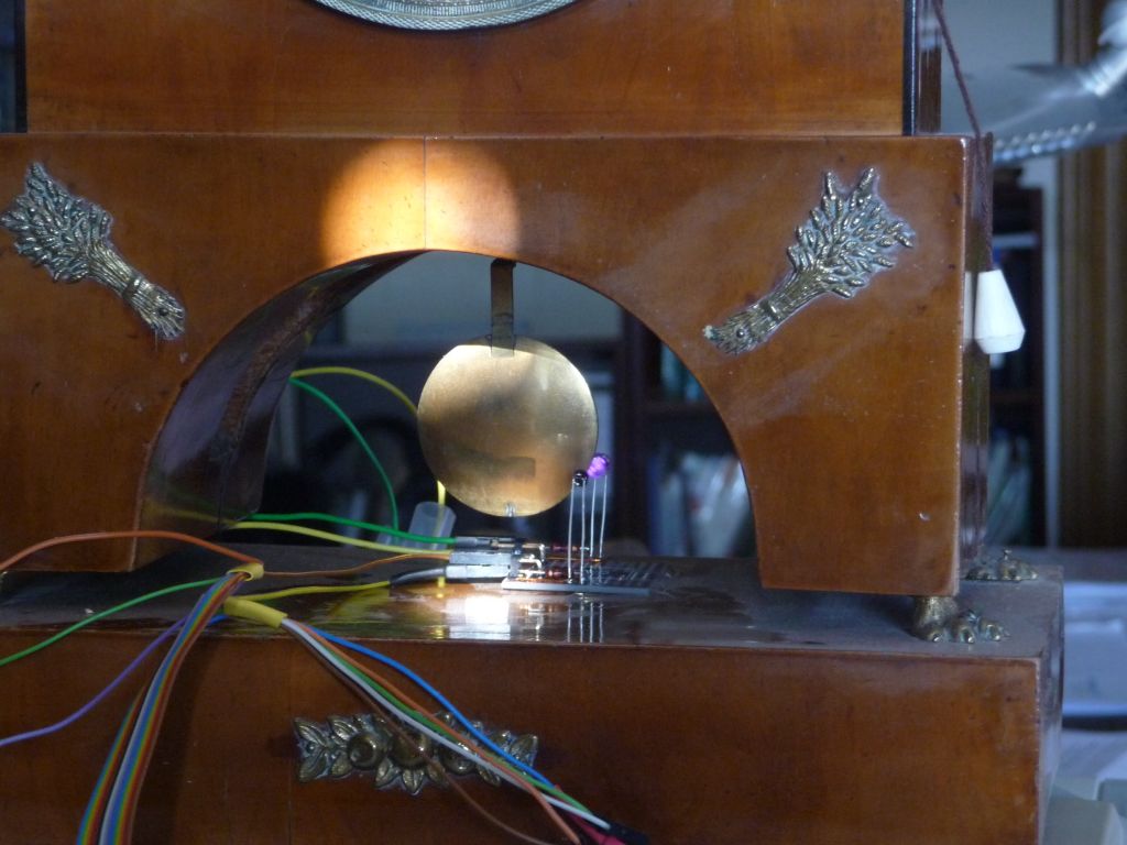

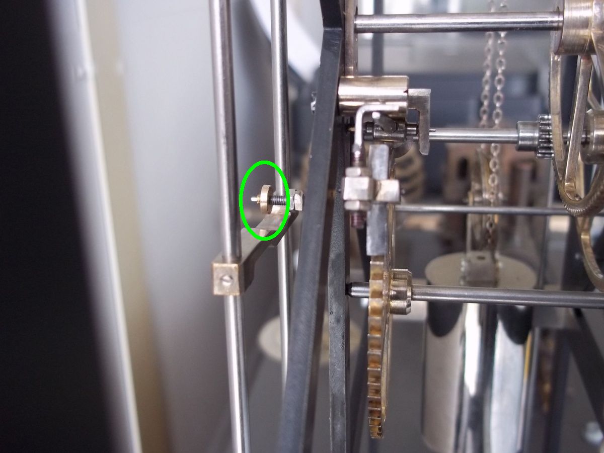

von Bauform B. (bauformb)
Mi N. schrieb:
> Somit bleibt hier wohl alles im Konjunktiv.
Man könnte (Konjunktiv?) es doch wenigstens versuchen. Aufgeben kann man
immer noch ;) Meine Vorstellungen von dem Teil sind ziemlich konkret.
Natürlich kann man alles und jedes Detail anders machen, aber wenn's
auch so funktioniert...
Besonders interessant ist wohl die Lichtschranke. Ich würde es mit einer
Reflexlichtschranke versuchen. Im Datenblatt vom TCND5000 wird Karton,
also Papier, als Reflektor verwendet. Man könnte eine Rändelmutter statt
der Sechskantmutter auf die Pendelstange schrauben und da einen
Klebepunkt mit 12mm Durchmesser aufkleben.
Die Platine ist z.Zt. 50x50mm groß, etwas weniger geht wohl noch. Die
Lichtschranke sitzt in der Mitte und hohe Bauteile gibt es nur am Rand.
Die Platine muss wohl fest am Fuß angeschraubt werden (z.Zt. nur 2xM3).
Damit kann der Erdbebensensor hoffentlich etwas sinnvolles messen.
Alle Chips auf der Platine liefern auch Temperaturdaten, teils mit
perverser Auflösung. Da der absolute Fehler nicht kritisch ist, hat man
zumindest einen Wert unterhalb des Pendels. Zusätzlich gibt es 3
Eingänge für 10kΩ-NTCs; die liefern ca. 0.2K Auflösung. Reichelt hat
diverse Ausführungen, z.B. mit Ringöse zum Anschrauben am Rahmen.

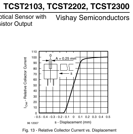

Andersrum gerechnet: die haushaltsübliche Gabellichtschranke hat eine
0.5mm Blende. Der Fotostrom hat daher eine Anstiegszeit von 2ms für 0
bis 1mA. An 1kΩ macht ein 10mV-Fehler der Schaltschwelle also 20µs oder
5µm aus. Die Anstiegszeit des Fototransistors selbst ist ziemlich
genauso groß. Ein normaler Komparator gibt auch nicht mehr her. Und dann
die Wellenlänge der IR-LED... Irgendwie passt das alles gut zusammen,
mehr kann ich als Bastler wohl nicht verlangen.
von Mi N. (msx)
Jegliche Veränderungen an der Mechanik wären für mich tabu! Ebenso ein
Tabu,  die Drehung um die Sonne während der Messung anzuhalten, um
katastrophale Fehlmessungen zu verhindern :-(
Dann beginne Deine Versuche mit der Lichtschranke und berichte.
Bei Deinem Schaltplan vermisse ich den Eingang für die Referenzfrequenz.
Ich hoffe, Du hast den Schaltplan doch noch abgespeichert ;-)
Mi N. schrieb:
> Bauform B. schrieb:
>> Man könnte eine Rändelmutter statt der Sechskantmutter...
OK, ihr habt mich überzeugt, die Reflexlichtschranke taugt nicht. Die
war auch nur wegen der schnellen Fotodiode drin. Eine normale
Gabellichtschranke ist gerade richtig. Allerdings passt die Pendelstange
nicht durch den 3mm-Spalt, 5mm finde ich auch sehr knapp und mit 8mm
Spalt und 0.5mm Blende ist nur genau eine lieferbar (EE-SX1070).
Insofern wäre eine winzige Veränderung am Pendel sehr vorteilhaft, also
eine schmale Verlängerung ohne Außengewinde als "Unterbrecher".

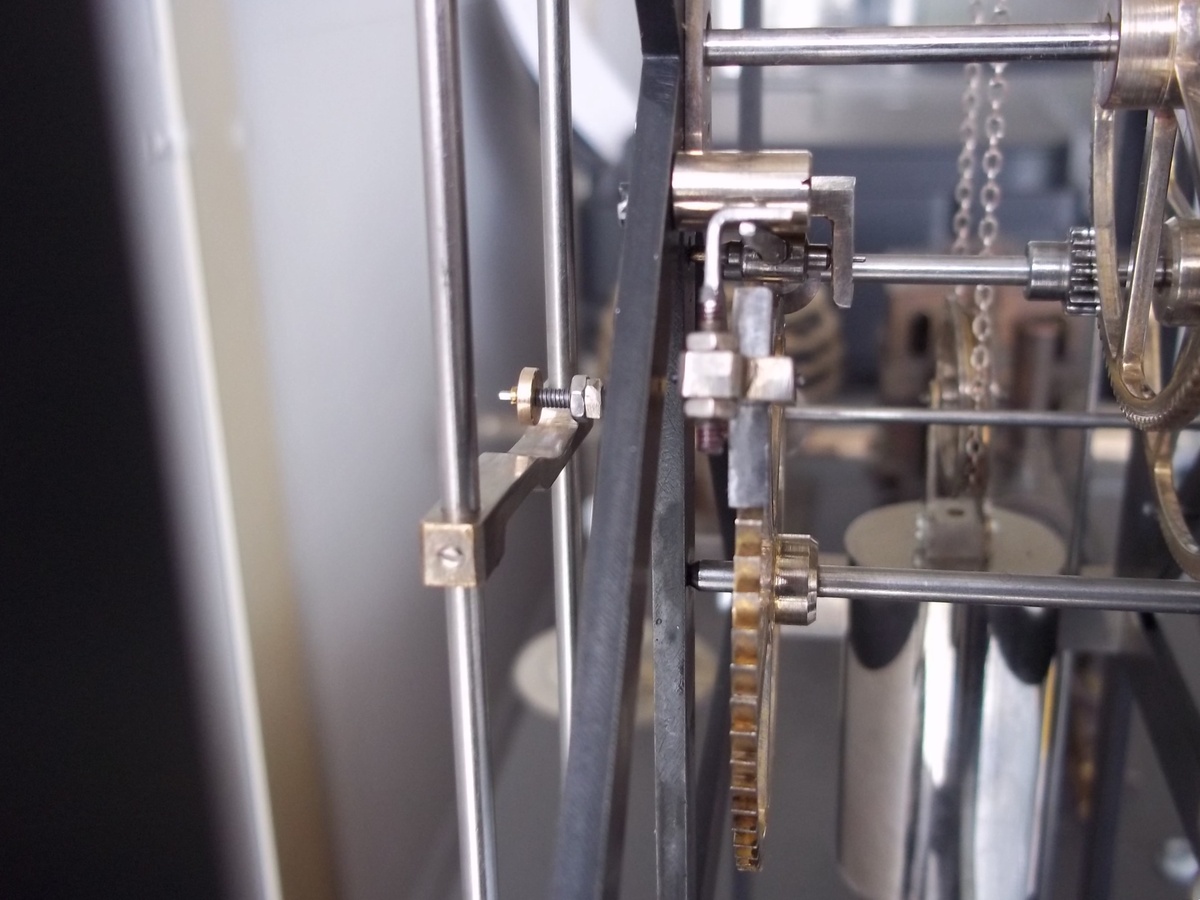

von Bernd F. (metallfunk)
Da muss ich mich doch auch mal melden.
Im Moment ist die Uhr zerlegt, alle Messingteile werden (home)
vernickelt.
Morgen wird das endgültig zusammengebaut.
Zum Pendel: Unterhalb der Pendellinse ist ein M3 Gewindestab,
an dem Reguliermutter und Feinreguliermutter sitzen.
Dieses Teil werde ich nochmal bauen, um mehr Gewinde für
die Feinreguliermutter zu erhalten.
Bei der Aktion könnte ich das Ende des Gewindestabes noch
weiter Verlängern und Vierkantik (2 x 2 mm) ausführen.
Das wäre dann der Teil, der durch die Gabellichtschranke durch-
läuft.
Das Pendel schwingt mit max. 2 Grad Auslenkung. Die Geschwindigkeit
eines Durchgangs durch die Lichtschranke ist eher moderat.
Grüße Bernd
> läuft.
Passt ein 2 x 2 mm Vierkant durch eine Lichtschranke mit 3 mm Spalt? Ich
finde nämlich nur eine einzige Lichtschranke mit 3 mm breitem Spalt
(TCST1202). Die breiteren haben anscheinend alle kein Tageslichtfilter,
Omron und Lite-On erwähnen das mit keiner Silbe.
Diesen letzten Zipfel des Pendel könnte ich auch 1 mm dick machen,
dann passt das.
Zur Lichtschranke: Wenn sie exakt mittig sitzt, gäbe es 4 Aus-
lösungen/Sekunde.
Etwas seitlich versetzt, gäbe es
x...x......x......x...x...x.......x......x...
    /......1 Sekunde....../
Es wäre also möglich, die Durchgangsrichtung eindeutig zu bestimmen.
Grüße Bernd

von R. L. (roland123)
ich würde keine Lichtschranke nehmen, sondern einen Spiegel am Pendel
anbringen, wie bei einem Spiegelgalvanometer. Den Spiegel mit einem
Laser anstrahlen und den Leuchtpunkt in größerer Entfernung detektieren.
Die Geschwindigkeit des Leuchtpunktes ist wesentlich größer als die des
Pendels Das würde sogar von außen durch die Glasglocke funktionieren.
Mein letzter Beitrag war Käse.
In einer Sekunde wird die Lichtschranke nur 2 mal durchlaufen.
Bei Lichtschranke exakt Mitte ergäbe sich:
(R = Richtungsumkehr Pendel, x= Auslösung Lichtschranke).
 .....x.....R.....x.....R.....x.....R....
Bei aus der Mitte versetzter Lichtschranke:
....x....R....x......R......x....R....x......R.....x.....
         /.......1 Sekunde......./
So passt das.
Grüße Bernd
Stephan S. schrieb:
> Jede Änderung am Pendel ändert das Zeitverhalten und ist nicht erwünscht
der Spiegel müsste natürlich dauerhaft montiert bleiben, ein 5mm Spiegel
wäre ja ausreichend.
Stephan S. schrieb:
> IR LED LD274, IR Phototransistor TEFT4300, dann spielt das Tageslicht
> keine Rolle mehr
Ja, elektrisch und optisch ist der TEFT sehr nett. Aber was ist mit der
Blende, wie baust du einen 0.5 mm Schlitz? Wenn das mit dem 1 mm
Vierkant doch zu eng wird, schneide ich lieber einen TCST2300 in der
Mitte durch. Die beiden Hälften wären dank Flansch immer noch an 3
Punkten befestigt. Der hat übrigens eine 0.25 mm Blende, passend zur
Miniaturisierung der Pendelbewegung.
Rainer W. schrieb:
> Bauform B. schrieb:
>> Ein zweiter Sensor sitzt sich woanders und hat eine andere Empfindlichkeit.
> Warum willst du einen zweiten Sensor nehmen.
Will ich nicht; das sind 2 Gründe, warum ein zweiter nutzlos ist.
> Die Lichtschranke hat doch einen. Den müsste man nur zusätzlich
> analog auswerten, um vergleichbare Lichtverhältnisse zu haben,
> z.B. unmittelbar nachdem das Pendel durchgegangen ist.
Ganz genau so, die Hardware dafür gibt es geschenkt.
ich hatte mir das etwa so vorgestellt

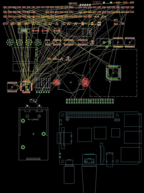

Mahlzeit,
Bernd F. schrieb:
> Feine Litzen zum Anschluss könnten zwischen Sockel und Glas-
> haube eingeklemmt werden.
das wird ein 0.125 mm dickes FFC-Kabel, RM1.0 und 10 Adern, also 11 mm
breit. Inzwischen gibt es immerhin Bestellnummern und ein fast richtiges
Muster. Das fühlt sich sehr flexibel und erstaunlich robust an. Trotzdem
würde ich es direkt außerhalb der Haube mit einem normalen Kabel
verlängern.
Das Kabel verbindet die Sensor-Platine ("pensor") unter dem Pendel mit
der eigentlichen Logger-Platine ("penhub" -- da fehlt noch ein
vernünftiger Name). Auf der sitzt auch ein SAM-M10Q, deshalb muss das
Kabel evt. ein paar Meter lang werden. Kernstück sind ca. sechs 32-Bit
Capture Register, die die Sekundenmarken vom Pendel, GPS, drei RTCs und
(mehr oder weniger) NTP erfassen. Die Daten werden zusammen mit
Luftdruck, bis zu 5 Temperaturen und Erschütterungen in 190 MByte
NOR-Flash gespeichert.
Ein RPi-3B exportiert diese Daten ins Netzwerk, mindestens als CSV-Datei
per HTTP. Aber da läuft ein Debian, also sollte deutlich mehr machbar
sein. Der RPi kann ohne USV mit einer SD-Karte laufen, weil da nichts
gespeichert wird (ro root). Wenn die 190 MByte Flash nicht reichen, muss
man auf einen normalen PC kopieren. Was man ja sowieso macht, zwecks
Backup ;)
Der uC auf dem penhub wird von einem VCTCXO mit 10MHz getaktet, das ist
mehr als schnell genug (laut diverser Beiträge in diesem Thread).
Außerdem gibt es eine 9V Lithium Batterie als USV. Versorgt wird alles
zusammen aus einem 5.1V Netzteil, natürlich ein original Raspberry.
Zur pensor Platine fällt mir nichts weiter ein, die könnte ich fast
bestellen. Die andere Schaltung ist auf dem Stand "noch 7 Signale und
nur noch 7 freie Pins" ;)
Edit: noch können Änderungswünsche eingebaut werden...

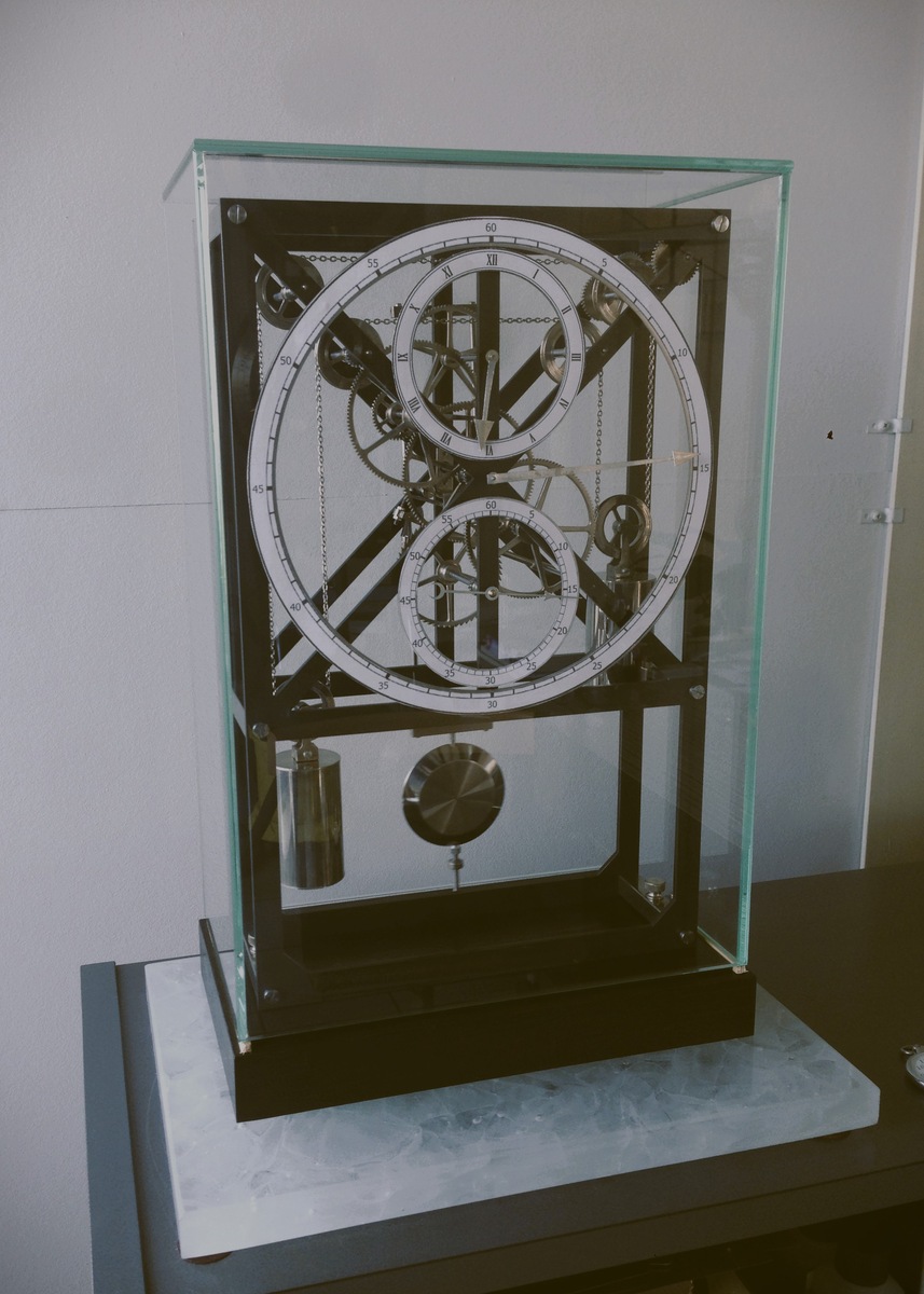

Fortschritte an der Uhr:
Messing vernickelt, Pendelstange länger ausgeführt, um
mehr Weg für die Feinreguliermutter und Platz für die Gabellicht-
schranke zu erhalten. Glashaube UV verklebt.
Ziffernringe in Neusilber und vernünftige Zeiger kommen noch.
Grüße Bernd
Ich verstehe (Als Nichtelektroniker) nicht das Problem mit
der Lichtschrankenauswertung.
1: Könnte man das Hemmrad auswerten, mit exakten Sekundensprüngen.
2: Beim Pendel alle Halbsekunde messen.
3: 2 Lichtschranken nebeneinander einbauen zur Richtungserkennung.
Die Dinger kosten doch nichts:
https://www.tme.eu/de/details/ee-sx4070/fotoelektronische-pcb-sensoren/omron-electronic-components/?brutto=1&currency=EUR&utm_source=google&utm_medium=cpc&utm_campaign=NIEMCY%20[PMAX]&gad_source=1&gclid=EAIaIQobChMI_IfKjbTDjAMVEo5QBh2bQBXtEAQYBiABEgJgz_D_BwE
Es geht ja bei dem Datenlogger nicht darum, in Sekundenbruchteilen
einen Messwert zu erhalten, sondern um eine Langzeitbeobachtung
über Wochen, Monate und Jahre.
Viele Grüße
Bernd

von Brüno (dominic_m833)
Das Problem ist das langsame Pendel und dementsprechend die
verhältnismäßig langsame Intensitätsänderung. Irgendwo zwischen
Lichtschranke ist komplett offen und Lichtschranke ist komplett dicht
musst du einen Grenzwert für die Helligkeit definieren. Wird dieser
unterschritten, wird digital z.B. über einen Komparator weiter gemeldet,
dass das Pendel gerade in der Lichtschranke ist. In Kombination mit
Rauschen und unterschiedlich hellem Umgebungslicht kann sich dieser
Umschaltpunkt signifikant verschieben. Mit einer einfachen Lichtschranke
kannst du die gewünschten paar ppm also schon direkt auf der Ebene
Helligkeit über Zeit vergessen - völlig unabhängig von dem danach, wo
auch noch genug schief gehen kann.
Stephan S. schrieb:
> Es reicht wenn man den Zeitbedarf für ca 10.000 "Pendelsekunden" misst
> und mit echten 10.000 Sekunden (z.B. aus GPS) vergleicht, dann kann man
> schon mit einem ESP32 leicht auf 1-2 ppm kommen.
der Vergleich mit den echten Sekunden ist nicht das Problem. Bernd hatte
eine Abweichung von 1 bis 10s in 100 Tagen in den Raum geworfen. 1s in
100 Tagen ist ca. 0,1 ppm.
Bei einem Messintervall von 10 000s entspricht das 1ms.
Bei 2° Auslenkung und 25cm Pendellänge bewegt sich das Pendel mit
45mm/s, also 0,045mm in 1ms.
Ich weiß nicht, ob man das mit einer Lichtschranke mit 0,5mm
Schlitzbreite erreicht.
Ich hoffe, dass ich mich nicht verrechnet habe.
Bernd F. schrieb:
> Ich erkenne das Problem immer noch nicht.
Das Problem ist keins; Leute wie ich sind nur überrascht, dass sich
Bewegung so viel schwerer als Zeit messen lässt.
Stephan S. schrieb:
> Das Umgebungslicht ist für eine IR-Schranke mit schmalbandigem Empfänger
> kein Problem
Hier scheint gerade die Sonne und die billigen Lichtschranken EE-SX1070
oder TCST2300 sind damit hoffnungslos überfordert. Den Unterschied
zwischen direktem Sonnenlicht und den Reflexionen von hellem Beton sieht
man schon deutlich. Und wenn die nur die Reflexionen im Zimmer
erwischen, sehe ich ab 20 bis 30 mA LED-Strom keinen Einfluss mehr. Also
so freihändig, mit dem Ohmmeter. Messen geht nur mit einem halbwegs
realistischen Aufbau.
Die TCST2300 dürfte 2 Vorteile gegenüber der EE-SX1070 haben:
 - 0.25 statt 0.5 mm Blende
 - nur 3 statt 8 mm Spaltbreite. Der Fototransistor sieht umso mehr
Umgebungslicht, je größer der Abstand zwischen Fototransistor und Pendel
ist. Erstens direkt und zweitens als Reflexion am Pendel. Dabei fällt
mir ein: die Platine mit der Lichtschranke sollte Langlöcher bekommen.
Mit der EE-SX_1_070 hat man mehr Möglichkeiten als mit 3070 oder 4070.
Man könnte den Fotostrom messen und den LED-Strom regeln. Auch wenn's
nachher nichts bringt, man sollte es probieren.
Probieren geht über studieren. Ich hatte gottseidank 2 Stücke aus meinem
Fundus zur Hand:
1. eine alte Pendeluhr meines Grossvaters
2. eine Lichtschranke mit IR-Sender (LD274-3) und -Empfänger (TEFT4300).
Letzterer reagiert auf Sonnenlicht praktisch gar nicht (> 880 nm)
Dazu ein Mini-Oszi und einen Logik-Analysator plus Pulseview.

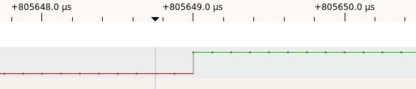

Jetzt zu den Bildern: die "situation" zeigt Bild 1. Die Sonne steht tief
und scheint ins Zimmer. Vorne ist der Sensor, hinten die IR-LED (das
"lila" Licht). Man sieht, dass das Pendel schräg auf den Sensor trifft,
also eher ungünstig. Daraus resultiert eine Flanke von immerhin 15 ms
(flanke1), die aber im LA sogar ohne Schmitt-Trigger verschönert wird
(flanke 2, Abtastrate = 8 MHz).
Das dürfte für eine Auswertung ausreichend sein, sofern man das
Messintervall lang genug macht (siehe oben). Selbst diese extrem
schlechte Flanke reicht für die Messung aus.
Edit1: vor dem LA sitzt ein SN74LVC244
Edit2: der Sensor hatte keine Loch- oder Schlitz-Blende davor, die 15 ms
kann man also noch verbessern

Kapiert und akzeptiert. Ich dachte zuerst, dass die 2 Sensoren die
Bewegungsrichtung erfassen sollen. Ich fürchte nur, dass an der Hemmung
dafür eben kein Platz ist
https://www.mikrocontroller.net/attachment/664375/IMG_1419.jpeg

> An der Hemmung ist kein Platz für eine Lichtschranke, siehe Bild.
Also gehört die Fotodiode senkrecht über die Hemmung, so weit oben wie
möglich. Sie muss nur den entscheidenden "Hebel" sehen können. Eine
Laserdiode müsste irgendwo schräg darüber montiert werden, so, dass der
reflektierte Lichtpunkt über die Fotodiode wandert. Dieses bewegliche
Teil könnte z.B. poliert und verchromt werden. Oder könnte man direkt
einen Spiegel aufkleben, weil das Gewicht an der Stelle keine Rolle
spielt?
Das hört sich fast zu einfach an. Wahrscheinlich sind zu viele Zahnräder
im Weg. Aber im Prinzip könnte das die Auflösung deutlich verbessern,
besonders, wenn sich der Spiegel sprunghaft bewegt.

Ja: Siehe Beitrag Zifferblätter unter Platinen.
Mit der Uhr bin ich fast durch, gäbe es nicht ein Problem:
Der einzige Kontakt zwischen Uhrwerk und Pendel ist die kleine
Rolle ( 5 mm Durchmesser, 1,2 mm breit).
Ein Miniaturkugellager (2 x 5 x 2,5) war das Optimum.
Leider nur kurzfristig. Um praktisch Nullreibung zu erreichen, müssen
die Deckscheiben entfernt werden und jeglicher Schmierstoff muss
ausgewaschen werden.
Nach mehreren Stunden/Tagen ist der absolute Leichtlauf leider
vorbei. Das Lager ist nun offen, im Glassturz sind ca.10 Liter
Umgebungsluft. Die Toleranzen zwischen Laufflächen und Kugeln
sind so eng, daß selbst eine Polle oder ein anderer winziger
Staubbrösel nicht zermatscht wird. Das liegt natürlich auch
daran, daß das Lager außerhalb jeder Spezifikation (Drehzahl,
Lagerdruck) betrieben wird.
Im Moment mache ich eine Versuchsreihe. Die Rolle aus Messing
auf polierter Stahlachse, ohne Schmierung, ergibt 3 Grad Pendel-
ausschlag. Das frisch geputzte Kugellager hat 4 Grad.
Selbst minimale Ölgaben mit extra dünnem Öl verschlechtern
den Ausschlag.
Noch zu testen wäre Graphit und Teflon.
Ebenso eine hohle Konstruktion der Rolle. Nur noch 2 Lager mit
0,2 mm Breite, statt der 1,2 mm Auflagerfläche.
(Hier komme ich aber an Grenzen meiner Fertigungsmöglichkeiten).
Grundsätzlich läuft die Uhr gut, wenn die Rolle gerade keine
Probleme macht, komme ich auf 1 Sekunde/ Woche, ohne die Fein-
reguliermutter nur anzufassen.

von Torsten B. (butterbrotstern)
Wo im Bild ist denn das Lager?
>> Mit montierten Deckscheiben lässt sich das Fett aber nicht auswaschen.
> Glaub ich nicht. Einige Stunden / Tage je nach Fettart in Aceton, Benzin
> oder Spiritus löst jedes Fett. Ab und zu mal durchblasen.
> Die Metallscheiben haben einen kleinen Spalt - im Gegensatz zu den
> Kunststoffscheiben. Siehe Datenblatt.
Links sieht man das Pendel mit seiner schiefen Bahn und die
Rolle. Hier gerade angehoben, weil sie nur während einer halben
Pendelschwingung Kontakt zur schiefen Bahn hat.
Grüße Bernd
von L.S. (lagerschaden)
Da
Das Bild ist etwas unscharf, aber man sieht, wie die Rolle in
das Pendel eingreift.
Die Kräfte sind hier äußerst gering, deswegen wirkt sich jeder
Widerstand drastisch aus.
Was Grundsätzliches zu mechanischen Uhren:
Aus Technikersicht sind das "Wurfpassungen". Aber mit geignetem
Öl funktioniert das 100 Jahre.
Ein Kugellager mit einem Tausendstel Lagerluft ist viel zu
empfindlich. Gleitlager mit Ölfilm lassen den Dreck draußen.
Deswegen teste ich jetzt mal die Alternativen zum Kugellager.
Grüße Bernd
