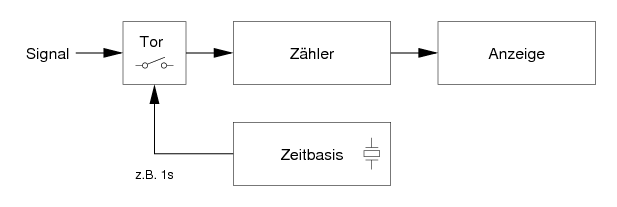

Bevor ich auf das verwendete Reziprokzählerverfahren eingehe, möchte ich erst noch einmal die klassischen Meßverfahren rekapitulieren. Da wäre zunächst die direkte Frequenzzählung:
Für jede Einzelmessung öffnet das Tor für eine bestimmte Zeit, z.B. 1s. Alle Impulse die in dieser Zeit eintreffen, werden gezählt und am Ende der Messung angezeigt. Bei einer Torzeit von einer Sekunde ist der Zählerstand direkt die Frequenz in Hertz.
Dieses Verfahren funktioniert um so besser, je höher die zu messende Frequenz ist. Bei z.B. 1MHz und 1s Torzeit zählen wir 1 Million Impulse und bekommen 6 Stellen Auflösung.
Für kleine Frequenzen wie die 50Hz Netzfrequenz oder den 1Hz Takt für eine Quarzuhr müßte man die Torzeit extrem verlängern, um mit diesem Verfahren ein Ergebnis mit akzeptabler Auflösung zu bekommen.

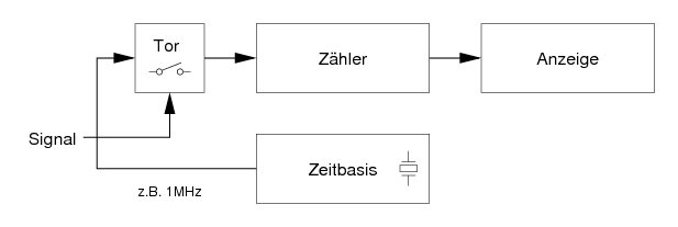

Statt dessen verwendet man für niedrige Frequenzen besser das zweite klassische Verfahren, die Periodendauermessung:
Jetzt bestimmt das Meßsignal die Torzeit. Eine Messung beginnt mit der z.B. steigenden Flanke des Eingangssignals und endet mit der nächsten steigenden Flanke. Der Zähler zählt in dieser Zeit Impulse der Referenzfrequenz und mißt so die Periodendauer des Meßsignals. Bei einer Referenzfrequenz von z.B. 1MHz ergibt der Zählerstand die Periodendauer in Mikrosekunden.
Dieses Verfahren funktioniert um so besser, je geringer die zu messende Frequenz ist. Bei z.B. 1Hz Meßsignal und 1MHz Referenzfrequenz zählen wir auch wieder 1 Million Impulse entsprechend 6 Stellen Auflösung.
Ein universeller klassischer Zähler müßte also beide Verfahren anbieten, um sowohl niedrige als auch hohe Frequenzen mit guter Auflösung zu messen. Und tatsächlich hat man Frequenzzähler einige Jahrzehnte lang genauso gebaut :)

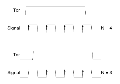

Trotzdem bekommt man gerade im Tonfrequenzbereich bei einigen kHz keine Auflösung von mehr als 3-4 Stellen. Der Grund dafür ist die Unsicherheit in der letzten Stelle des Zählerstandes. Wenn das Torsignal und das Meßsignal asynchron sind, dann "wackelt" der Zähler je nach Phasenlage der beiden Signale um einen Wert von 1:
In beiden Diagrammen sehen wir die gleiche Frequenz und die gleiche Torzeit. Trotzdem zählt der Zähler einmal 3 und einmal 4 Impulse, abhängig davon wie groß die Phasenverschiebung zwischen Meßsignal und Torzeit ist.
Eine Abweichung von 1 ergibt bei einem Zählwert von N einen relativen Fehler von 1/N. Im Mittel über viele Messungen ist der relative Fehler noch halb so groß: 1/2N. Dieser Fehler ist ein systematischer Meßfehler und nicht zu vermeiden.

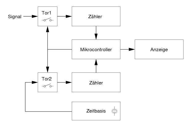

Der Reziprokzähler umgeht das Problem der Zählerunsicherheit auf elegante Art und liefert dadurch eine konstante Auflösung unabhängig von der Meßfrequenz. Hier erstmal das Blockschaltbild des Reziprokzählers:
Man sieht gleich, daß der Reziprokzähler irgendwie die direkte Frequenzzählung und die Periodendauermessung kombiniert. Beide Zähler werden durch das gleiche Torsignal geöffnet und wieder geschlossen.
Betrachten wir die folgende Situation: das Meßsignal habe die Frequenz fx, die Referenzfrequenz den Wert fref. Das Tor sei für eine bestimmte Zeit (der genaue Wert interessiert uns erstmal nicht) geöffnet. Danach haben die Zähler die Zählerstände Nx und Nref.
Da die Torzeit für beide Zähler gleich ist, muß das Verhältnis der Frequenzen gleich sein zum Verhältnis der Zählerstände; wenn die eine Frequenz z.B. 10x so groß ist wie die andere, dann ist auch deren Zählerstand 10x so groß:

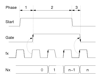

In diesem Zählermodul übernimmt die eine Hälfte des 74HC74 (im Schaltbild links) die Funktion des Tors. Hier das Impulsdiagramm:
Eine Messung ist unterteilt in 3 Phasen:
Phase 1
Das Startsignal geht auf H. Das Tor ist freigegeben, aber noch nicht geöffnet. Das Tor wartet auf die nächste steigende Flanke des Meßsignals.
Phase 2
startet mit der Öffnung des Tors durch eine steigende Meßsignalflanke. Ab jetzt zählen beide Zähler hoch.
Phase 3
wenn genug Impulse im Referenzzähler sind, wird das Startsignal zurück auf L gesetzt und Phase 3 beginnt. Das Tor bleibt weiter geöffnet bis zur nächsten steigenden Flanke des Meßsignals. Dann endet Phase 3 und damit auch die Messung.
