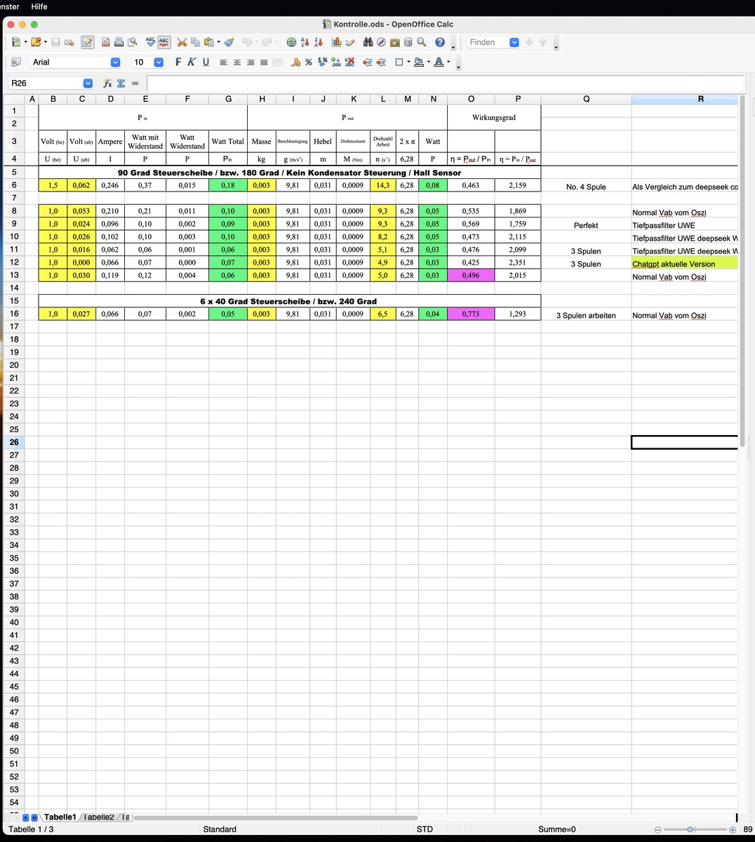

Liebe Leute. Ohne Eure Hilfe bin ich gescheitert.

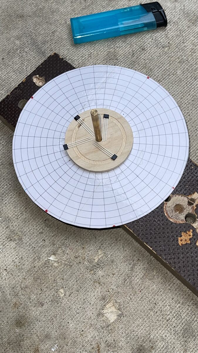

Ich betreibe mit einer Vollbrücke (H-Schaltung) eine Spule aus
Kupferlackdraht. In dieser Spule ist ein Magnet drehend gelagert womit
dieser Aufbau zu einem Elektromotor wird.

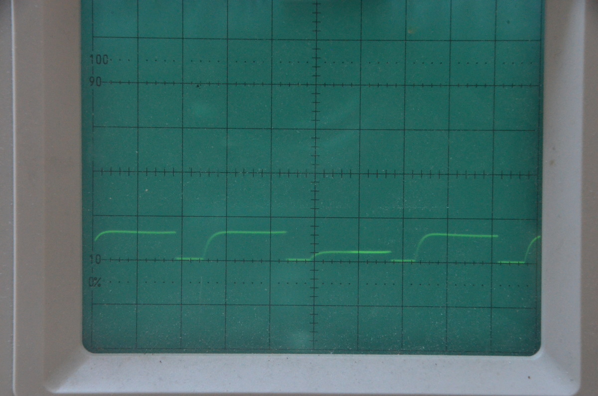

Mit dem alten Hameg 303-6 Oszilloskop und einem Shuntwiderstand habe ich
herausgefunden, dass dieser Motor in einem bestimmten Bereich pro
Umdrehung besonders effizient arbeitet. Das bedeutet für die
Motorsteuerung, wenn man den Motor sehr effizient betreiben möchte, eine
periodische Abschaltung von Spannung/Strom. Somit ist der Motor im
Wechsel alle 90 Grad ständig an und aus.

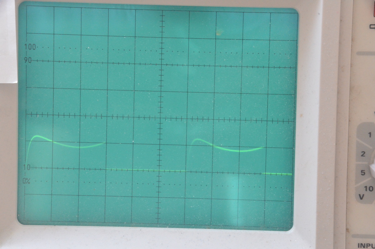

Auf dem Oszi sehe ich sehr schön den Verlauf den Spannungsabfall über
dem Stunt. Erst kommt die Nulllinie. Dann schießt in äußerst kurzer Zeit
der Graph auf einen maximalen Wert um dann wieder langsam kleiner zu
werden. Dann wieder die Nulllinie, usw. Und wenn man jetzt eine
gemittelte, imaginäre, horizontale Linie zieht, kann man einen
durchschnittlichen Spannungsabfall schätzen. Teilt man dann diese
Schätzung durch 2 erhält man über U=R x I einen kalkulierten,
permanenten Stromverbrauch. Doch für eine belastbare Betrachtung des
Wirkungsgrades mit Hilfe von Spannung, Strom, Drehzahl und Drehmoment
reicht das bei Weitem nicht aus.
Nun besitze ich einen Arduino Uno, einen Strom/Spannungssensor INA219
und einen IMac.
Jetzt die ultimative Frage, nachdem ich Deepseek und Chatgpt umfangreich
und erfolglos ausprobiert habe.
Wie kann ich meinen Besitz einsetzen um einen annähernd realen,
kontinuierlichen Durchschnittsstrom zu errechnen?
Siehe Anhang Bilddatei
Beste Grüße aus Wiesbaden
Stephan

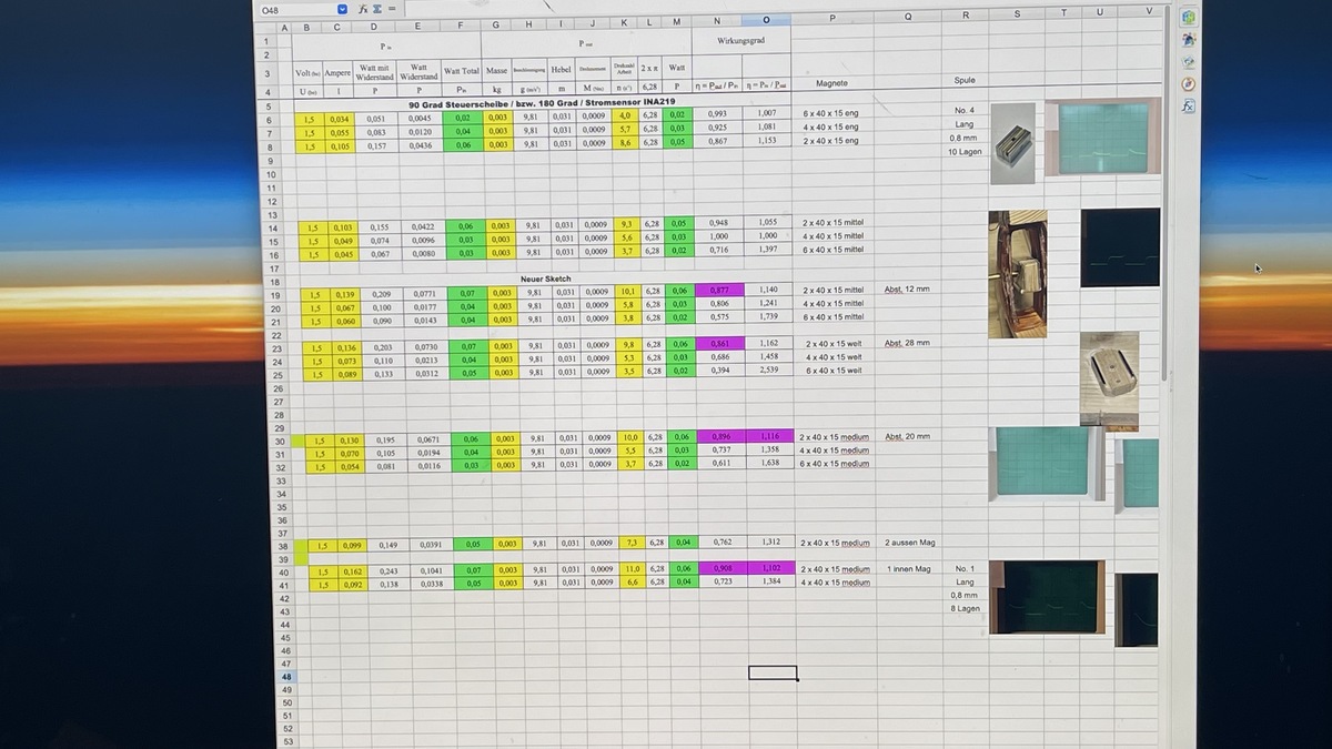

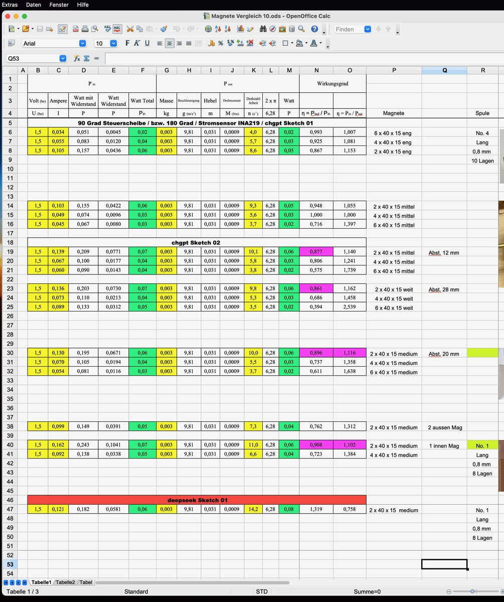

Ich brauche eine Abbildung der Kurven vom Oszi auf dem Rechner um die
Fläche unter den Kurven berechnen zu können. Aber beide Ki's bekommen
das nicht hin.

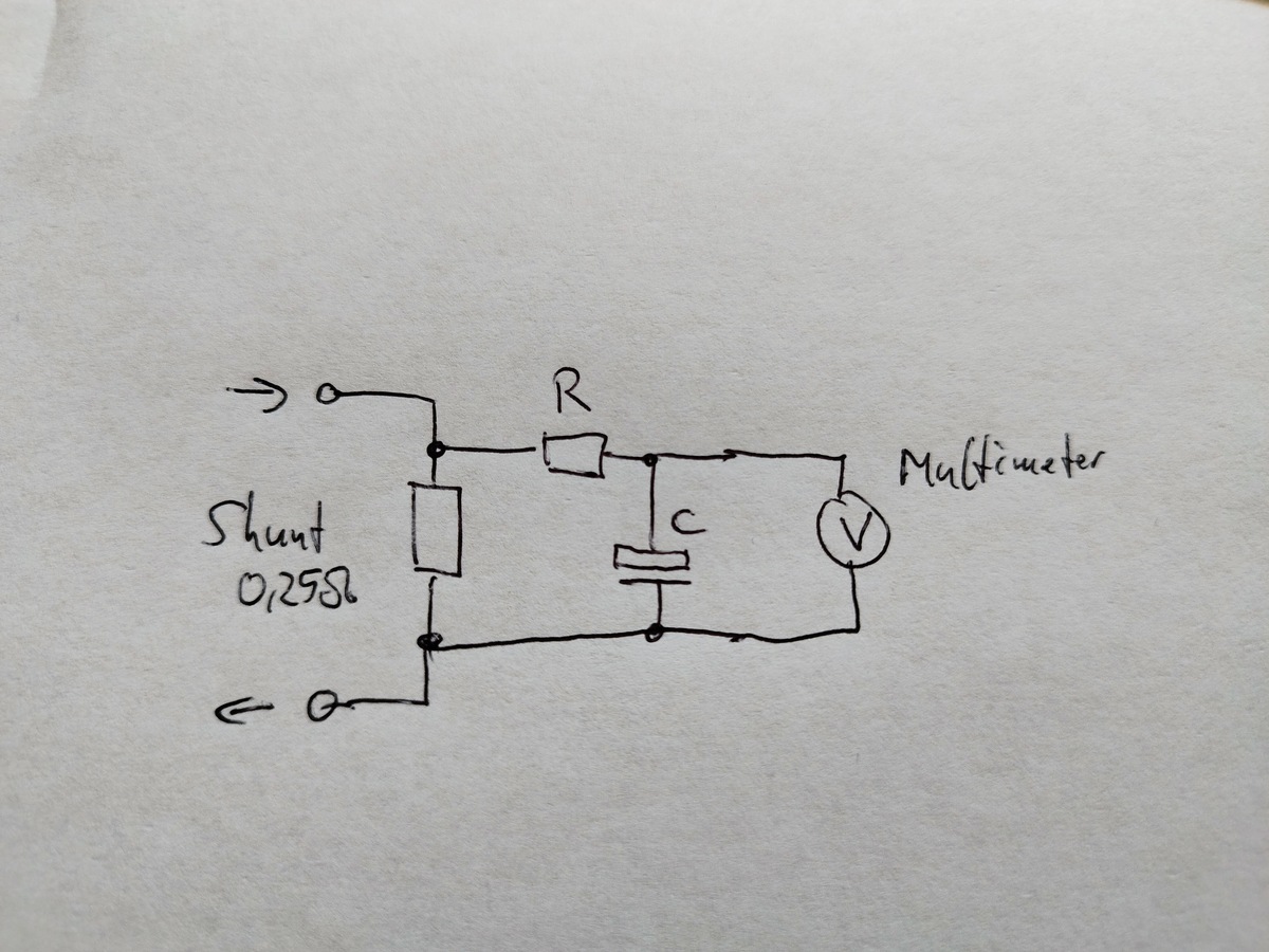

von Marcel V. (mavin)
Bau doch einfach ein RC-Glied hinter deinem Kurvenerzeuger, dann wird
sich laut Oszilloskopbild eine gerade Elektronenstrahllinie mit einer
DC-Spannung von etwa minus 1,5 Volt einstellen, wenn die Y-Ablenkung
tatsächlich, wie auf dem Bild, auf 5 Volt steht!

von Stephan S. (stephan_sch)
Das Oszi steht auf 50 mV pro Kästchen über dem Shunt von 0,252 Ohm. Aber
das mit dem RC-Glied verstehe ich nicht mit Blick auf die Stromaufnahme.
Stephan S. schrieb:
> Aber das mit dem RC-Glied verstehe ich nicht mit Blick auf die
> Stromaufnahme.
Da der Shuntwiderstand seinen Wert nicht verändert, ist die Spannung
immer proportional zum Strom. Sollte die Spannung zu klein sein, dann
kannst du mit einem Reltourel-Operationsverstärker die Spannung noch mal
um Faktor 20 verstärken.

Um den Wirkungsgrad eines Motors zu berechnen muss man ihn an der Welle
belasten und (Drehzahl und Drehmoment) messen.
Das fehlt bei dir komplett.
Der Stromverbrauch eines Motors hängt also von der Wellenbelastung ab.
Du willst scheinbar nur einen Magnet drehen, deine einzige Last ist der
Luftwiderstand und minimale Lagerreibung. Der ist schwer zu messen,
schwer zu berechnen, also im wesentlichen kannst du den Wirkungsgrad
vergessen. Es geht aber auch nicht darum ob 50% effektiv gedreht wird.
Es geht dir scheinbar nur darum den Magneten mit geringem (also nicht
überflüssig vielem) Energieaufwand zu drehen. Dazu reicht die mittlere
Stromaufnahme des Konstrukts an der Spannungsquelle und um den zu messen
ein einfaches Multimeter, ggf. noch per Kondensator verlangsamt. Man
optimiert die Ansteuerung bis das Multimeter den geringsten Strom
anzeigt und sich der Magnet trotzdem noch dreht. De facto wird es das
mit einer Geschwindigkeit tun die der mittleren Spannung entspricht. De
facto hast du bei gegebenem Aufbau nur eine Möglichkeit den Motor
elektrisch zu bedienen die eine stabile Drahzahl mit ausreichendem
Drehmoment ergibt. Machst du es abweichend vom Optimum, wird entweder
der Motorlauf instabil, die Drehzahl steigt oder fällt.
Entscheidend für eine sinnvollen Motorlauf ist das passend zeitlich
umschalten einer H-Brücke. Dazu verwendet ein BLDC entweder Hallsensoren
oder Back-EMF um die aktuelle Rotorlage zu ermitteln, man kann aber auch
Lichtschranken verwenden. Wenn du keine Rückmeldung der Motorachse hast
sondern deine H-Brücke einfach zeitlich umsteuerst, bekommst du keinen
stabilen Motorlauf hin.
Lies Grundlagen der Elektromaschinen und BLDC
http://www.dse-faq.elektronik-kompendium.de/dse-faq.htm#F.10.1
Ich wollte es nur nicht so hart ausdrücken.
Enthält der INA219 keinen rail-to-Rail-Eingang?
https://www.ti.com/lit/ds/symlink/ina219.pdf
Tabelle 7.5 im Datenblatt sagt nur max. Eingangsdifferenz ±40 mV oder
bis zum 8-fachen wenn der Vorteiler entsprechend steht.
In Figure 14 ist auch das angesprochene RC-Glied gezeigt: 2*10 Ohm und
ein 0,1-1µF Keramik-C.

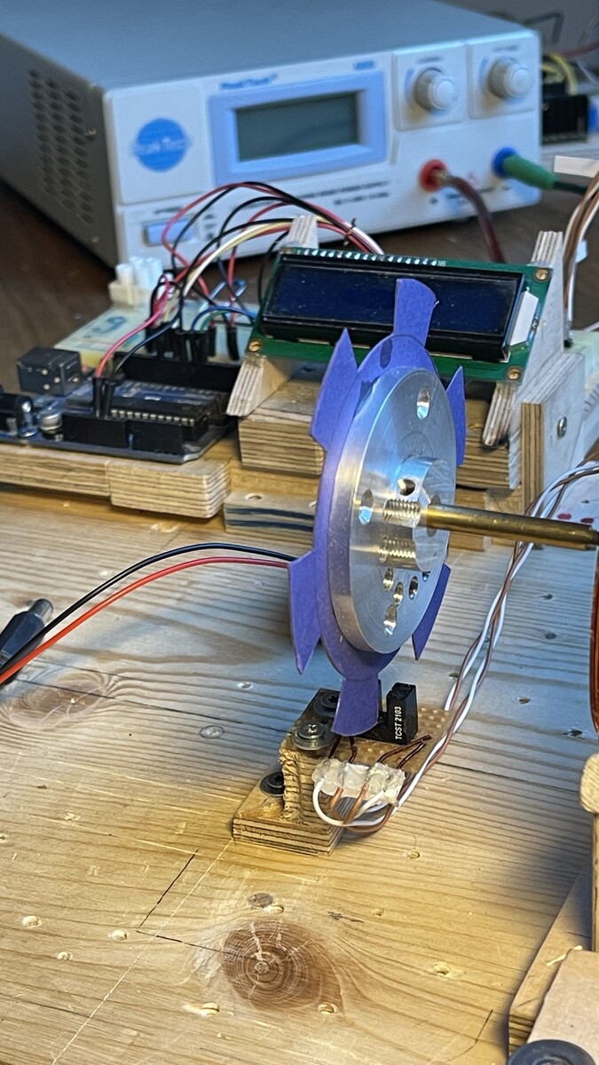

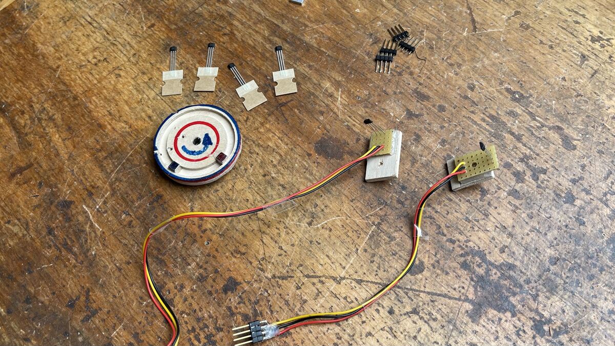

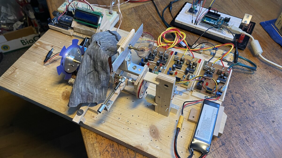

Hier ist doch die Motorbremse. Die Hall Sensoren kann mann auch sehen.

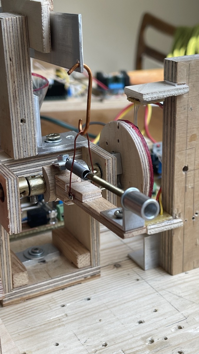

von Michael B. (laberkopp)
Stephan S. schrieb:
> Doch um das einigermaßen zu bewerkstelligen muss ich schließlich perfekt
> eine Stromaufnahme ermitteln. Es geht um den Wirkungsgrad. Und das geht
> nach meinen bisherigen Kenntnissen nur mit PC, Arduino, dem INA219 und
> entsprechenden Codes.
Nein.
Generationen von Motorenbauern haben den Wirkungsgrad ihrer
Elektromotoren ohne so ein Zeug gemessen, und rechtssicher in Dokumenten
angegeben.
Du hast ein Bild eines Holzaufbaus einer Motorbremse angehangen. Damit
kann man den Motor bremsen, aber wie erfährst du deine abgegebene
Leistung, also Drehmoment mal Drehzahl damit ? Das erschliesst sich mir
nicht.
Hier die Bilder vom Drehzahlgeber und der Kalkulation.

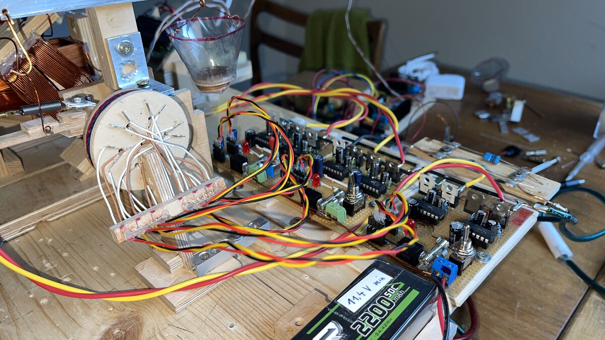

Hier der vollständige Aufbau.
Klasse 👍
Damit kannst du dich aus mechanischer Sicht schon mal sehen lassen, aber
über die eigentliche Drehmomentbremse hast du einen nassen Lappen drüber
gelegt. Wahrscheinlich deswegen, damit man das nicht so sieht.
Nein, die Bremse ist nicht abgedeckt. Nur die Spule und der Magnet sind
abgedeckt.

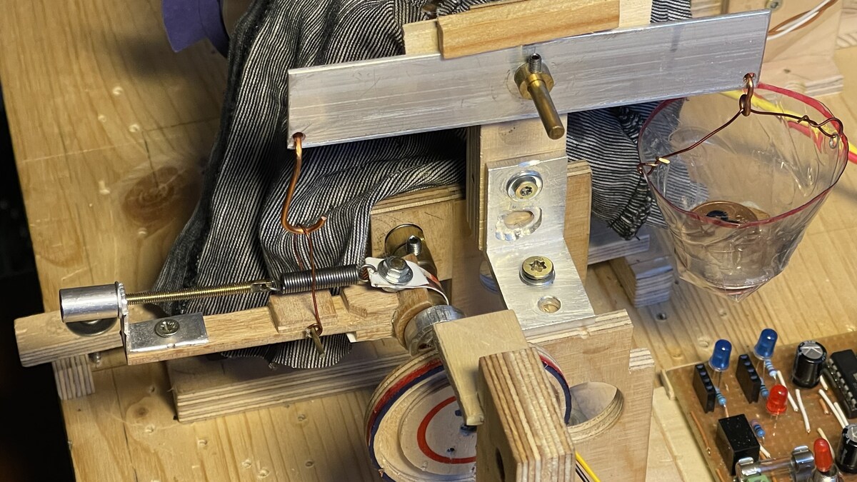

Das hier ist der Aufbau der grammgenauen Motorbremse.
von Harald K. (kirnbichler)
Welche Funktion hat der Lappen?
Sichtschutz
Hä?
Ist das, was da liegt, Dir peinlich? Oder was soll das?
Wenn Du Dir etwas Zeit nimmst und dabei versuchts mal zwischen den
geposteten Zeilen und Bilder zu lesen, dann kannst Du Dir Deine Frage
selbst beantworten.
Schau Dir doch mal das exel sheet von oben an.
Da ist keins. Da ist nur ein abphotographierter Monitor, der wohl eins
anzeigen soll.
Hohl- oder Flacherdler?

von Uwe (uhi)
Es sind zwei verschiedene Ansätze möglich, ich hab noch nicht
rausgelesen ob es eine Präferenz für den einen oder anderen gibt.
1. Die Durchschittsleistung kann man einfach messen, indem man den
Durchschittsstrom mit der Versorgungsspannung multipliziert. Den
Durchschnittsstrom bekommt man, indem man tiefpass-filtert. Also an den
Shunt einen Widerstand in Reihe und einen Kondensator parallel. Der
INA119 hat auch eine einstellbare interne Durchschnittsbildung, siehe
https://www.ti.com/lit/ds/symlink/ina219.pdf?ts=1741380738257&ref_url=https%253A%252F%252Fwww.ti.com%252Fproduct%252FINA219
suche nach "Averaging". Maximale Zeit ist ca. 68ms. Dann bekommt der
Arduino alle 68ms einen neuen Messwert, und kann in Software den
Mittelwert über z.B. 100 Samples bilden. Dann hätte man den Mittelwert
über 6.8 Sekunden.
2. Hochauflösende Messung des Stroms und Übertragung auf den PC, und
dann offline auswerten. Dazu müsste der AD-Wandler und Arduino schnell
genug abtasten, und die Werte zB seriell schicken. Am PC ein
Terminalprogramm zum abspeichern (unter Windows wäre das zB putty), und
dann in eine Tabellenkalkulation importieren und dort weiterrechnen.
Das Hauptproblem ist die Kurve an sich. Hab noch mal mit KI codes
generiert. Aber es passt nicht. Das Oszi mit shunt sagt mir ca. 0,25
Amp. Der Code kommt gerade mal auf 0,121 Amp.
Der steile Anstieg der Kurve zubeginn vermasselt alles. Da werden, wenn
ich über die Zeit gleichmäßig verteilt die Werte nehme, die errechneten
Durchschnittswerte super verfälscht. Es wird eben nicht die Fläche unter
der Kurve berechnet. Sondern nur Einzelwerte. Das müsste über ein
Integral gerechnet werden.
Muss ich mir eventuell ein digitales Oszi kaufen, welches Flächen unter
der Kurve berechnen kann?

Die zweite Möglichkeit ist, die Rechnerei analog zu erledigen. Heißt:
Tiefpass. Der liefert einen geglätteten Strom, "Mittelwert", egal wie
die Kurve aussieht. Den kann man im einfachsten Fall mit einem
Multimeter messen. Oder einmal pro Sekunde an den PC übertragen.
Diese 2. Möglichkeit klingt verlockend. Kann ich Dich bitten mir dazu
eine Anweisung zu geben wie dazu der Versuchsaufbau aussieht?
Bei 20 Umdrehungen in einer Sekunde habe 0,05 Sekunden pro Umdrehung.
Und für nur 90 Grad sind das dann 0,0125 Sekunden. Das sind 12,5
Millisekunden, in der die Werte aufgenommen werden müssen.
von Uwe (uhi)
Tiefpass am Shunt. Die Mittelung braucht nicht über genau eine Umdrehung
zu erfolgen, sondern glättet über einige hundert Umdrehungen. Beispiel R
10kohm und C 100 Mikrofarad.
Berechnung der Zeitkonstante zB hier:
https://elektro.turanis.de/html/tools/calc_rc_circuit.html
Je länger die Zeitkonstante ist, desto stabiler wird der Messwert. Bei
Zeitkonstante im Bereich von 1000*Periodendauer ist das Signal so
stabil, dass der Abtastzeitpunkt keine Rolle mehr spielt.
Der R sollte "klein" gegenüber dem Eingangswiderstand vom Multimeter
sein, so dass der Messfehler klein bleibt. Bei 10MOhm Eingangswiderstand
ist R=10kOhm vernachlässigbar (0.1% Fehler).
Uwe schrieb:
> Tiefpass am Shunt.
Oh UWE. Das sieht fantastisch aus. Das Oszi sagt mir ca. 50 mV, per Auge
vom Oszi gemittelt (definierter Versuchsaufbau), bei jeder einzelnen der
beiden Kurven.
Nun angenommen der Motor zieht die volle Umdrehung permanent seinen
errechneten Strom von 0,21 Amp aus Uab am Shunt von den 50 mV minus die
Nulllinien, dann komme ich total auf 25 mV.
Und wenn ich jetzt Deinen Aufbau mit Tiefpass nehme wird mir auf dem
Multimeter 24,2 mV angezeigt. Das ist ja wie ein Zaubertrick.
Es funktioniert super genial. Damit kann ich jetzt (fast?) perfekt dem
Wirkungsgrad näherkommen. Endlich ein direkter Zahlenwert und nicht mehr
das nähgarngestütze Abschätzen vom Oszi.

Wenn ich die "Excelliste" richtig erkennen kann, bewegst du dich im
Bereich von um die 150mW. Das ist eher wenig. Die allermeisten
kommerziellen Motoren in dem Leistungsbereich haben deutlich unter 50%
Wirkungsgrad.
Peter D. schrieb:
> Ich erkenne nichts, sondern kriege davon nur Augenkrebs.
Here we go. Sorry, hatte vergessen das ich selbst Augenkrebs habe.
Zu dem Sheet. Die Stromwerte dürfen stark angezweifelt werden. Da sind
noch die alten codes am Rechnen. Die neuen codes sagen eher mehr aus,
was bedeutet, die Wirkungsgrade sind niedriger.

Jetzt werden die 6 Sensoren über 60 Grad auf dem Sensorträger verteilt
und mit einem Tropfen Sekundenkleber fixiert. Dann sind Kabel und
Stecker dran.
Was für eine Erleichterung. Die Konsole mit den 6 Sensoren funktioniert
einwandfrei. Endlich kann ich jetzt den Motor mit 3 Spulen/Magneten
laufen lassen. Doch einen Haken gibt es weiterhin. Wie auf dem Oszi zu
sehen ist, ist eine der drei Spulen äußerst verheißungsvoll. Es ist die
Spule mit 10 Wicklungslagen. Die beiden anderen haben nur 8 Lagen und
sind somit niedrigohmiger.
Damit zieht laut Oszi die eine Spule mit dem langen Draht wesentlich
weniger Strom. Die Gesamtperformance dieser Anordnung mit 2 kurzen
Spulen und einer Langen ergibt 77% Wirkungsgrad. Wobei ich den steilen
Anteil der Kurve noch nicht berücksichtigt habe. Das kommt später mit
den 2 anderen Messmethoden Arduino/INA219 und Tiefpassfilter.
Ich muss jetzt 2 weitere Spulen mit 10 Lagen bauen.
Schöne Grüße aus Hessen
Stephan
Hier der Graph.
von Uwe (uhi)
Ich nehme an, die "lange" Spule hat nicht nur einen größeren Widerstand,
sondern auch eine größere Windungszahl. Mehr Windungen heißt, dass mehr
Spannung durch den sich bewegenden Magneten induziert wird. Das ist die
"Gegenspannung", neudeutsch "back EMF". Bedingt durch die höhere
Gegenspannung der einen Spule fließt deutlich weniger Strom, und die
Spule trägt weniger zum Gesamtdrehmoment bei. Wenn du die Belastung
reduzierst, müsste es einen Punkt geben, wo der Strom der einen Spule
null wird und bei noch weniger Belastung negativ. Weil die Spule dann
Baaam. Du hast absolut Recht. Ich habe Varianten ausprobiert, wo
tatsächlich der Graph unterhalb der Nullinie verlief. Immer im mittleren
Bereich der einzelnen Kurve. Und das passierte immer dann, wenn keine
Last die Welle bremste. Und je größer die Last wurde, umso mehr wanderte
die Kurve nach oben.
Das verstörende an diesem Versuch ist aber der momentane
Leistungsbereich. Ich arbeite gerade mal mit 1 Volt und 0,066 Ampere.
Das sind gerade mal schlappe ca. 0,05 Watt. Und dann schon min. 77%
Wirkungsgrad.
Und nicht mal das. Die verwendeten 3 Gramm auf der Bremse wurden bei
allen Vergleichsversuchen verwendet, um die beste Performance zu finden.
Nicht um den wirklichen WG zu finden. Der kann gegebenenfalls bei 2 oder
4 Gramm sein.
von Rainer W. (rawi)
Was diese 3 Gramm für den Motor an Bremsmoment bedeuten, hängt vom Hebel
ab. Das Drehmoment durch die Bremse wäre deutlich aussagekräftiger ;-)
Smile. Natürlich hast Du recht. Deswegen ja meine "Berechnungen" als
datei angehängt. Dort ist natürlich der Hebel definiert. ;-)

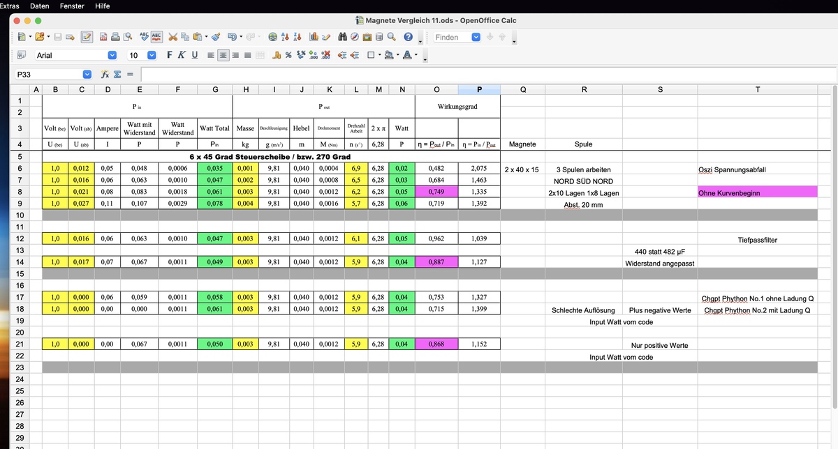

Nun läuft der Motor mit drei Spulen. Jede Magnet/Spule arbeitet nur im
effizienten Bereich. Mit den 3 Strommessmethoden, Ablesen vom analogen
Oszi, angepassten Tiefpassfilter und Arduino/INA219 kommen die
Berechnungsvarianten auf einen Wirkungsgrad von 74, 88 und 86 Prozent
Wirkungsgrad. Siehe Anhang mit Infos.

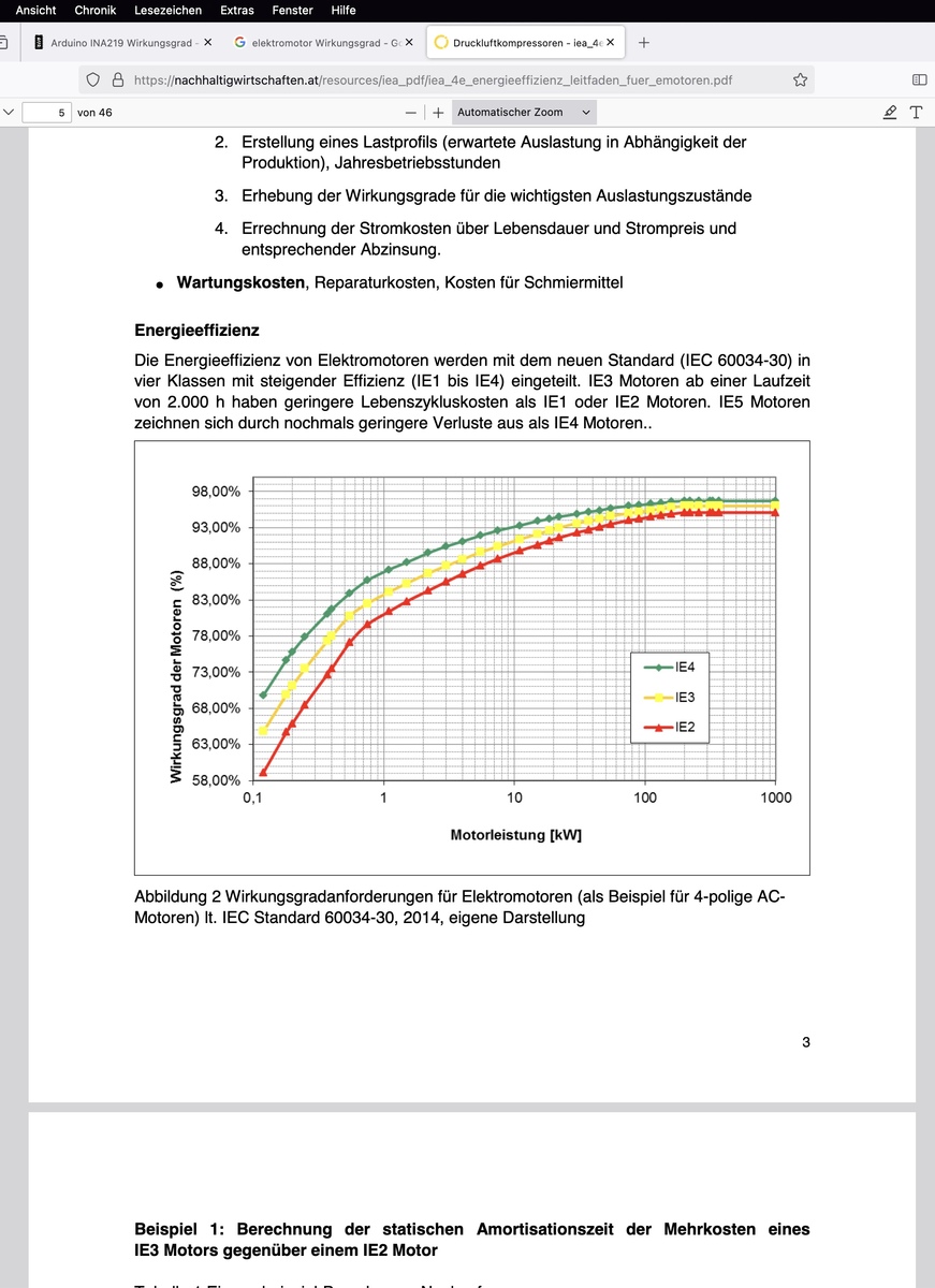

Und all das bereits bei einer Eingangsleistung von 0,05 bzw. 0,06 Watt.
Denn soweit ich informiert bin steigt der Wirkungsgrad mit der
Steigerung der Eingangsleistung. So zumindest der zweite Anhang.
Es kann nicht sein was nicht sein sollte?
Ich wünschte mir jemanden an meiner Seite, der mal etwas fundiertes dazu
sagen kann!
Kannst Du mir helfen?
von Jens M. (schuchkleisser)
Der Wirkungsgrad steigt mit der Leistung, so lange die Maschine noch
Reserve hat. Je näher du der Maximalleistung kommst, desto flacher wird
ja auch die Kurve.
Wenn du bei solchen Leistungen schon so hohe Effizienz erreichst, hat
dein Motor nicht mehr viel Reserve, d.h. fährt schon fast auf Vollgas.
Aber: wer misst, misst Mist.
Overunity wirst du jedenfalls nicht erreichen. Selbst 80% halte ich für
deinen Aufbau schon für überzogen.

von Uwe (uhi)
Man könnte mal andersrum draufschauen. Eine Liste machen mit den
Kandidaten die Verluste erzeugen. Und die versuchen einzeln zu
messen/schätzen.
Mir fallen ein:
1. Spannungsabfall an den eingeschalteten Leistungstransistoren  P=U*I
2. Ohmsche Verluste in den Spulen. P=I  I  R
3. Ummagnetisierungsverluste im Eisen - entfällt
4. Lagerreibung
5. Luftreibung
Die Posten 1 und 2 lassen sich gut ermitteln. Lagerreibung vielleicht
auch, wenn ich die mechanischen Talente so anschaue.
Ich denk Posten 2 wird der Löwenanteil sein, und steigt quadratisch mit
dem Strom.
