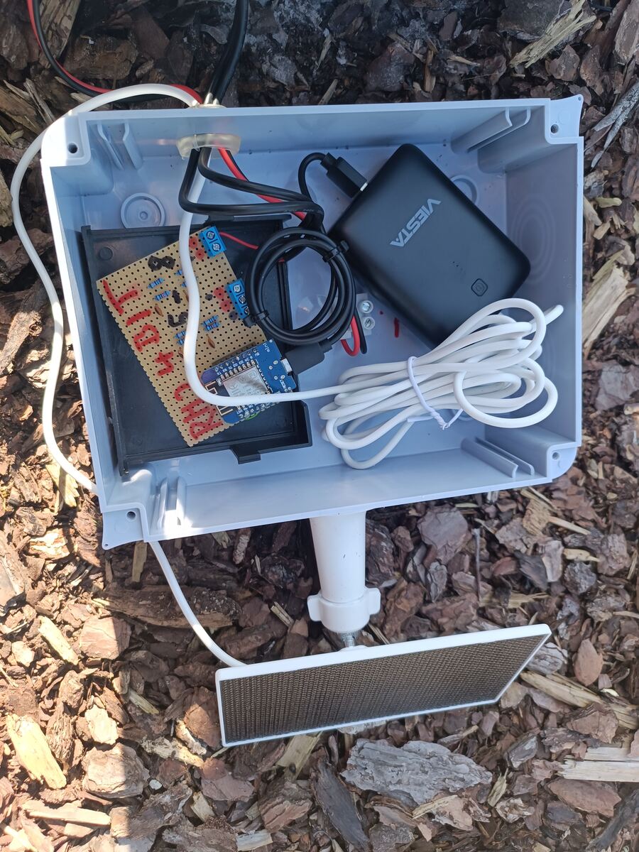

Moin,
ich muss im Garten ein D1 Mini verbauen, für meine Garteneisenbahn.
Eine echte Stromversorgung gibt es da nicht. Meine Idee war jetzt, wie
auf den Bild zu sehen ist.
Ein Solarmodul lädt die Powerbank auf, an der Powerbank ist ein Wlan
USB-Schalter angeschlossen, der wiederum gibt bei bedarf die
Stromversorgung für den D1 Mini frei.
Das Problem ist jetzt, sobald das Solarpanel die Powerbank lädt,
schaltet die Powerbank automatisch den USB Ausgang für den Wlan-Schalter
ab.
Sobald das Solarmodul abgeklemmt ist geht der Wlan-Schalter an.
Gibt es eine Art Pufferspeicher, der mit ein Solarpanel geladen werden
kann und permanent ein Gerät mit Strom versorgt?
Wie bei einer Wifi-Solarkamera.
Ich hoffe mir kann hier geholfen werden, ob ich hier überhaupt richtig
bin....
MfG
Timo

Es gibt Powerbanks, die auch beim Laden Strom abgeben können. Deine ist
nicht darunter. Hier die nötigen Stichworte:
https://www.t-online.de/digital/smartphone/id_100219088/powerbank-laden-und-entladen-gleichzeitig-geht-das-.html
Ein weiterer Begriff dafür ist "Passthrough":
- https://www.google.com/search?q=powerbank+passthrough

Warum genau kannst du keine "normale" (12V) Lösung mit Insel-WR und
passendem Akku nehmen, so wie es tausende in Gärten ohne Stromversorgung
machen? Und von der Akkuspannung kannst du dann alles mögliche Versorgen
was du willst. Aber es schaltet nichts automatisch ab und der Akku wird
gleichzeitig immer durch das PV Modul geladen.

ok, eine besondere powerbank. ich kaufe eine solche. danke
ich habe natürlich eine Steckdose am Haus, theoretisch alles möglich.
Es ist ein besonderer Fall.
Grob gesagt, mit einem D1 Mini kann ich ein Zug an 2 beliebigen Stellen
mittels eine Reedkontakt und ein Magnet unter der Lok anhalten lassen.
Ein D1 Mini gleich 4 Reedkontakte, der D1 Mini gibt diese Statusmeldung
über Wlan an eine PC- Software weiter. Diese Software steuert die Züge
und Weichen, wie im Miniaturwunderland Hamburg.
Von diesen Kästen im Bild, gibt es Mehrere im Garten. Bei einem Kasten
ist eine Stromleitung verlegen, welcher Art auch immer sehr aufwendig.
Pflasterarbeiten usw.
Eine ganze PV Inselanlage pro jeweils ein D1 Mini, erscheint mir
bisschen heftig;-).
Ein kleines Solarpanel auf den Sicherungskasten mit Powerbank muss
reichen, der stromverbrauch kann nicht hoch sein.
Evtl. muss ich später noch mehr von solchen solar-Powerbank-Wlan
Rückmelder bauen.

Also ich würde es so machen: es gibt Fensterkontaktsensoren, die mit
WLAN arbeiten und mit Batterien betrieben werden. Diese kommunizieren
mit deinem Steuer-PC ohne extra D1-Mini. Mit den Signalen kannst du
machen, was dir beliebt. Diese Sensoren gibt es auch mit
Zigbee-Protokoll. Der Vorteil ist, dass sie weniger Strom verbrauchen,
dafür muss aber ein Gateway extra installiert werden.

Die Lösung Solarpanel-Akku-Verbraucher ist gut. Genau so habe ich das
auch in mein Haus, nur größer und es funktioniert gut.
Eine Lösung das ich die Powerbank mit ein manuellen Schalter ein und
ausschalte, wen ich fahren möchte ist nicht mein Favorit.
Der D1 Mini soll auch nicht permanent mit Strom versorgt werden, sondern
nur wen die Garteneisenbahn eingeschaltet ist. Dafür habe ich ein WLAN
USB-Smart Home Schalter geholt.
Ich habe im Garten 8 Tonnen Beton verbaut mit Stahlbewährung, einfach
mal eben ein Kabel an einen beliebigen Ort verlegen ist schwer. Es
verlaufen Kreuz und quer Betonfundament, der Boden da unter ist
verdichtet. Da kannst du kein Kabel unter durchschieben. Oder ein Bagger
holen und neu Betonieren. Ich könnte dann auch den D1 mini abbauen und
ein cat 6 kabel verlegen, dann sind es 8 Adern, Plus und Minus und noch
6 Adern für die Daten.
Egal was so eine Powerbank die alles auf einmal kann kosten mag, immer
noch eine gute Idee.

Falls du das nochmal neu aufbaust: Schau dir mal die Hinweise zur
Platzierung der Antenne in Kapitel 1.6.2 an
https://www.espressif.com/sites/default/files/documentation/esp8266_hardware_design_guidelines_en.pdf

Fährt die Garteneisenbahn mit Diesel oder können die Schienen auch Strom
leiten? Sonst die Schienen als Erdleiter nehmen und einen Draht an die
Gleise mit Pufferakku? Macht die DB ja auch nicht anders.
