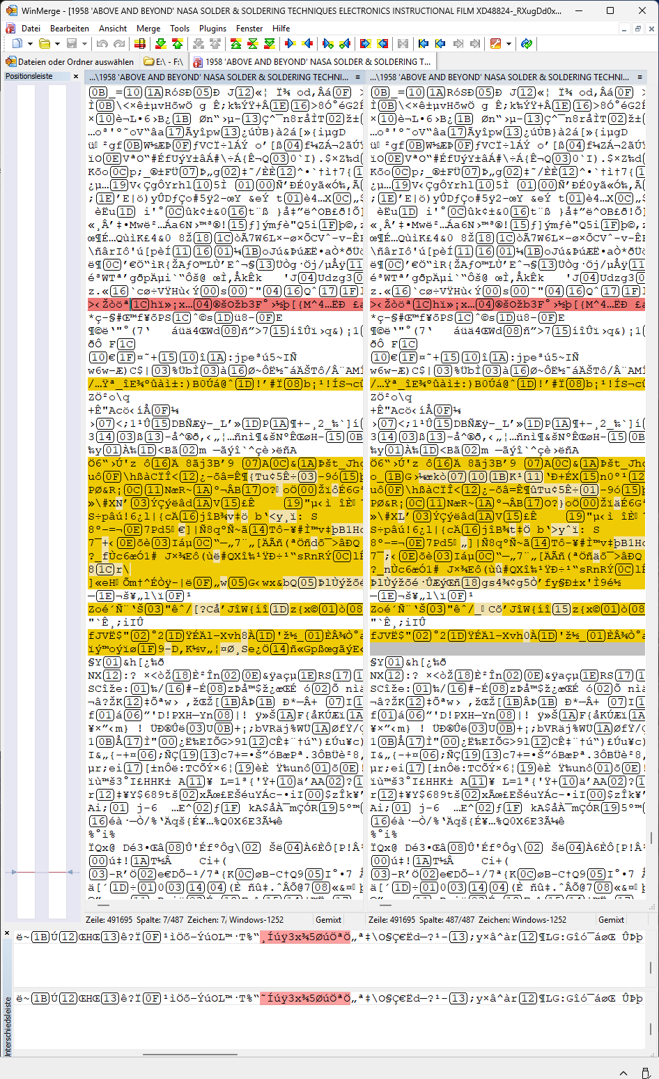

ich habe gerade mehrere tausend Dateien von einer SDXC-Speicherkarte auf eine andere kopiert. Beim Vergleich der Ordnerstruktur mit WinMerge wird eine einzelne Datei als "nicht identisch" mit seiner Kopie angezeigt.
Auf beiden Speicherkarten ist das Dateisystem NTFS. Betriebssystem ist Windows 11. Kopiert wurde mit dem Windows-Dateimanager. Bei der Datei handelt es sich um einen 63 MB großen MP4-Container. Beide Filme lassen sich abspielen und sind auch gleich lang.
Die Ziel-Speicherkarte wurde vorher mit H2testw komplett durchgetestet (was 28 Stunden gedauert hat) und als fehlerfrei bewertet.
Was kann hier passiert sein?

Lesefehler bei Quell-Speicherkarte?
(Binärdateien würde ich mit einem Binär-, und nicht einem Textvergleicher vergleichen, aber das ist hier nebensächlich).
Vielleicht sinds nur irgendwelche Metadaten, die da umgekippt sind; wer weiß das schon? Man bräuchte ein Programm zur mp4-Analyse, um herauszufinden, in was für einem Bereich der Datei die Abweichungen liegen.
Eigentlich ist’s nicht nebensächlich: Mit einem Diff der Hexdumps würde man ausgezeichnet sehen, ob vielleicht nur ein Bit gekippt ist. Möglich ist’s, hatte ich gerade bei häufig genutzten μSD-Karten auch schon das eine oder andere Mal.

Ich tippe mal auf ein mistiges Interface zur Speicherkarte. Muss ja wahrscheinlich USB sein ....
Ich habe ältere USB-zu-IDE/SATA Interface Kabel. Die können schon ab und zu mal ein Byte kippen lassen. Auch die (evtl. schwächliche) Stromversorgung kann eine Rolle spielen.

Ich fand die grafische Darstellung angenehmer, weil man da sofort sieht, dass die Unterschiede irgendwo in der Mitte der Dateien, und nicht am Anfang und nicht am Ende sind. Dass die Unterschiede alle Einzelbits zu sein scheinen, sah man ja auch. Bei WinMerge hat man beim Binärvergleich wohl keine Streifenübersicht der Unterschiede. Ich habe aber auch mal den Binärvergleich angehängt.
Ja, Videoformate sind schon vom Grundkonzept her "in der Masse" recht fehlertolerant. Kommt halt darauf an, wo genau das Bit gekippt ist. Von dem Fall, dass nicht mal sicht- oder hörbare Störungen auftreten bis hin zu dem Fall, dass die Wiedergabe abbricht, ist so ziemlich alles möglich. Am weitaus wahrscheinlichsten gibt es aber eine durchaus sichtbare Bildstörung für die Dauer einer "GOP". Der Begriff ist hier nicht im engen Sinne seiner ursprünglichen Definition bei MPEG1/2 zu sehen, sondern allgemeiner im Sinn von "Bereich zwischen zwei Keyframes".
Jedenfalls muss man, um diese wahrscheinlichsten Fehler zu sehen, schon relativ aufmerksam zuschauen. Mal kurz in die Chipstüte gucken und schon hast du die entscheidende Sekunde verpasst, in der der Fehler zu sehen ist.
