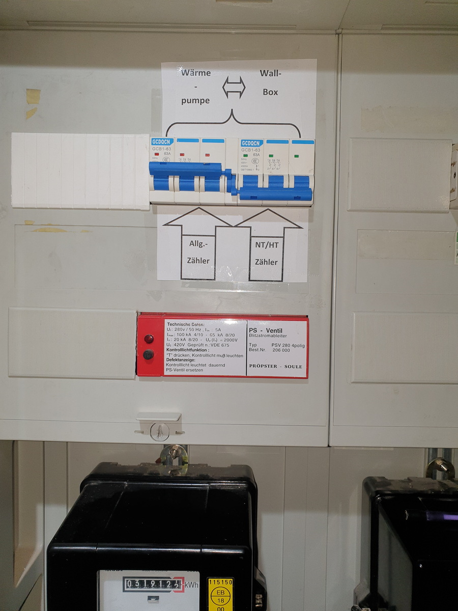

es war sehr teuer diesen Winter
Irgendwann war es mir zu doof, die OG-Wohnung hat einen getrennte
Zähler, in der Werkstatt gibt es jetzt 2 x CEE 16A Dosen, die WP kann
umgesteckt werden

Sowas ähnliches habe ich für meine "abschaltbaren" Lasten gebaut. Da
geht eine Einspeisung auf einen UV für die WP und meine 3 Wallboxen.
Die Einspeisung kann wahlweise vom Hausstrom oder vom NT/HT Zähler
erfolgen.
Der Schalter ist ein ganz normaler Power Transferschalter, Notstrom
Umschalter Doppel  3P 63A. Voll mechanisch!

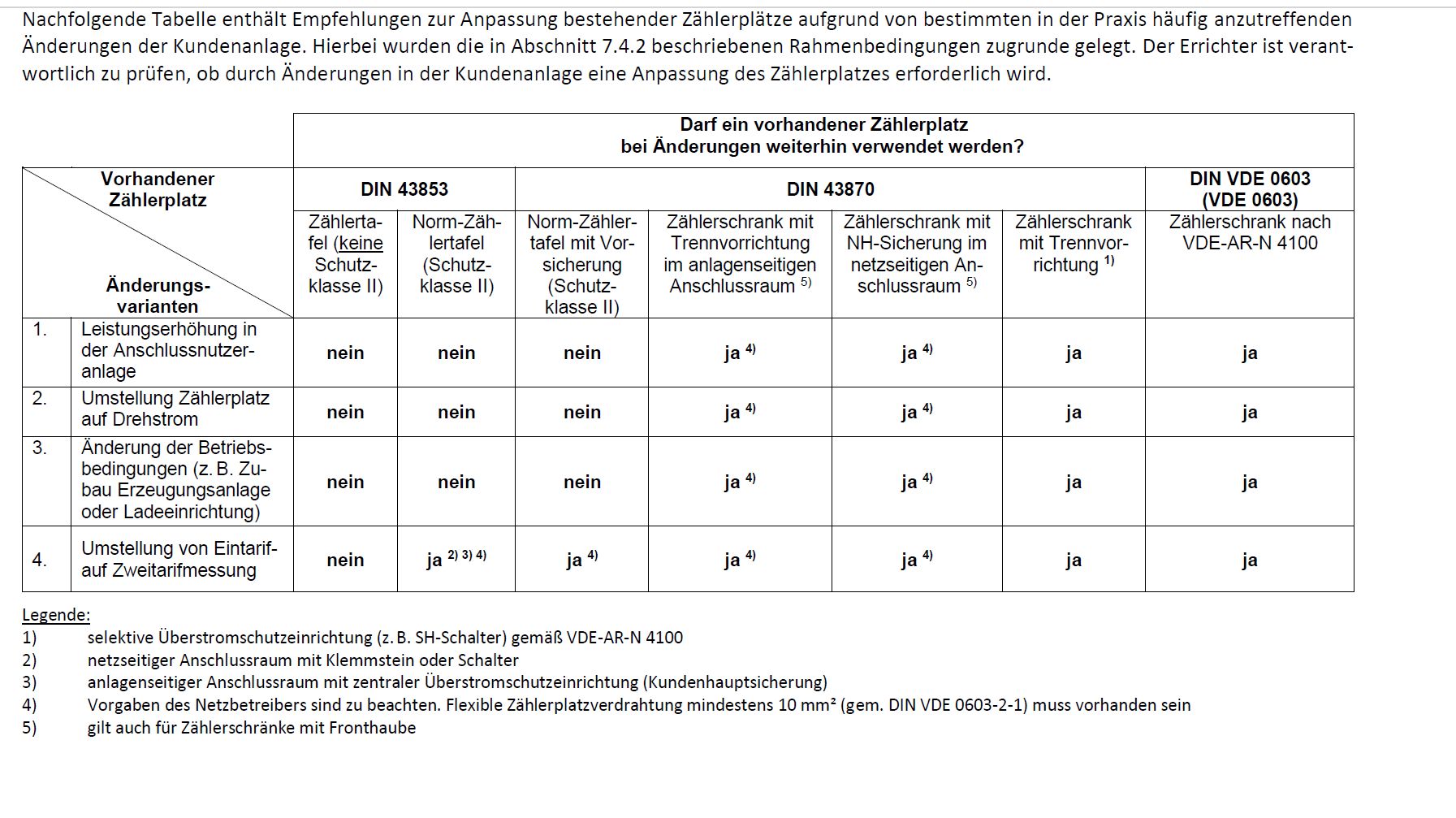

Den Zähler für Deine PV-Anlage hast Du doch auch bekommen?
Da hier aber keiner weiß, wie Dein Zählerschrank aussieht, kann Dir auch
keiner sagen, wie weit Du von der TAB weg bist.
Mein Zählerkasten ist nicht zur aktuellen TAB konform, aber hat

anbei ein AUszug aus der aktuell hier gültigen TAB - NH + Schalter sind
zulässig

Anbei mein Switch zwischen zwei Zählern auf eine UV!

von Klaus (feelfree)
Also etwas, das man nullkommanull versteht. Schalten die Schalter
jeweils Wallbox UND Wärmepumpe auf den jeweiligen Zähler?
Was passiert, wenn BEIDE Schalter ein sind?
Ein typischer Cha-woma halt.
von Cha-woma M. (Firma: --------------) (cha-ar-196)
Ja! Ist ja auch Sinn und Zweck, die abschaltbaren Lasten,
Nix da der Fall nicht eintritt!
Die Schalter sind mechanisch gegeneinander verriegelt!

> beiden Verteilungen nach dem Zähler brücken und anschließend die
> Verbindung von L1-3 der DG-Wohnung zum Zähler trennen. Dann gäbe es
> nicht mal ne Unterbrechung.
Ok
> Ist halt ziemlich intransparent und bei nem klebenden Kontakt könnte
> immer noch Spannung auf dem Zähler liegen, obwohl die NH-Sicherungen
> gezogen sind.
Wo ist bei deinem Vorschlag ein Kontakt?
Außerdem kleben Kontakte nur dann, wenn sie Überlastet werden, also
Inenn des Kontaktes überschritten wird.
Dass man die Schaltgeräte so auswählt, damit sie nicht kleben, setzen
wir mal voraus.

von Stephan (stephan_h623)
> wir mal voraus.
Umschalter, Relais, etc. egal wie geartet haben wohl Kontakte. Brücken
und trennen natürlich über irgendwelche Umschalter - mit Kontakten.
Und wenn "Kontakte" nicht kleben können bleibt immer noch die
Problematik des nicht spannungsfreien N-Leiters beim Zählerwechsel.
Wie soll das möglich sein?
Spannung auf dem N-Leiter?
Zeichne so eine Situation doch mal!
NH-Sicherungen fürs DG gezogen.
Außenleiter fürs DG per Umschalter aus dem EG versorgt.
Asymmetrische Last im DG. z.B. nur der Kühlschrank im DG läuft.
N-Leiter am Zähler für Zählerwechsel abgeklemmt.
Damit: N-Leiter (anlagenseitig) hängt über den Umschalter und
Kühlschrank an einer Phase an der Versorgung des EG und ist nicht
spannungsfrei. Trotz gezogener NH-Sicherungen.
von Heinz R. (heijz)
weiter oben wurde doch gesagt das ein Stromzähler nur 7 Anschlüsse hat,
keine 8?
Der N wird nur zu- nicht durchgeführt
Stimmt, und deshalb sind die ganzen Annahmen hinfällig, die eine Gefahr
durch das Abklemmen des N-Leiter herbei beschwören.
Hab gerade in meinen Schrank nachgeschaut. Von "unten" kommen N,L1,L2,L3
und von oben nur L1,L2,L3 zum Zählerplatz. Der N-Leiter ist oben im
Verteil block aufgelegt.
Warum hast du das nicht gezeichnet?
> keine 8?
Nach aktuellen Anschlussplänen, aber nicht in der Anlage überprüft.
Auch ein aktueller itron hat laut Datenblatt Klemmen zum Durchschleifen:
https://de.itron.com/o/commerce-media/accounts/-1/attachments/3820210
Aber dann wärs zumindest für den Zählerwechsel sicher. Einspeisung vor
den Neozed fürs DG wäre vmtl. das transparenteste für "normale" Arbeiten
an der Verteilung. Dann wäre nach Rausschrauben der Neozed immerhin die
UV spannungsfrei. Der Hauptschalter bewirkt ja nicht mehr das erwartete.
Zu umständlich.
die Klemme 12 hat er aber auch nur im Prinzipschaltbild - nicht aber bei
dem Bild darunter
Aber da auch beim ausgebauten Zählerplatz hier nur 7 Leitungen ankommen
wird das sicher auch beim noch verbauten / verplombten so sein
Stephan schrieb:
> Einspeisung vor
> an der Verteilung.
das geht leider nicht - der Hager-Umschalter ist nur für 40A zugelassen
Einfacher wäre hier wohl die beiden N über den beiden Zählern einfach zu
brücken
ABer da die eh zum PE hin gebrückt sind, der PE über den
Potentialausgleich verbunden ist ist die oben beschriebene Gefahr wohl
sehr gering?
> brücken
> sehr gering?
Was brückts du da im Zählerschrank rum?
Erklär das mal erst, was du mit dem PE vorhast!
Der Haus PE wird nicht mit dem N verbunden!
Höchstens das ein PEN im HAK auf Erde gelegt wird. (Verbesserung des
Nullleiters). Wird aber heute nicht mehr bei vielen örtlichen VNB
"gemacht"
Aber N und PE im Schrank verbinden?
Sowas gibt es nicht!

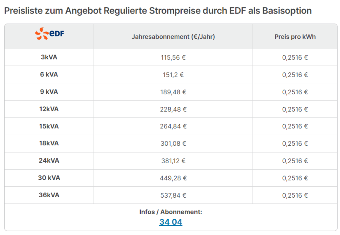

Ich wohne hier im Saarland und einige meiner Bekannten sind nichtnur
wegen der Strompreise über die Grenze gewechselt.
Die Preise belaufen sich aktuell auf, siehe Bild.
Da können wir hier in Dschalnd nur träumen davon...und so nichtnur bei
den Strompreisen.

Also der Grundpreis ist ja auf die Anschlussleistung bezogen. Da lohnt
sich halt die Anschlussleitung niedrig zu halten und dafür den
"Stromgebrauch" zu optimieren.

Wer gerne über 500€ im Jahr für weniger als den in D normalen
Reihenhausanschluss bezahlen möchte, der sollte wirklich über die Grenze
gehen. Zum Glück haben wir in der EU Niederlassungsfreiheit. Nur zu!
