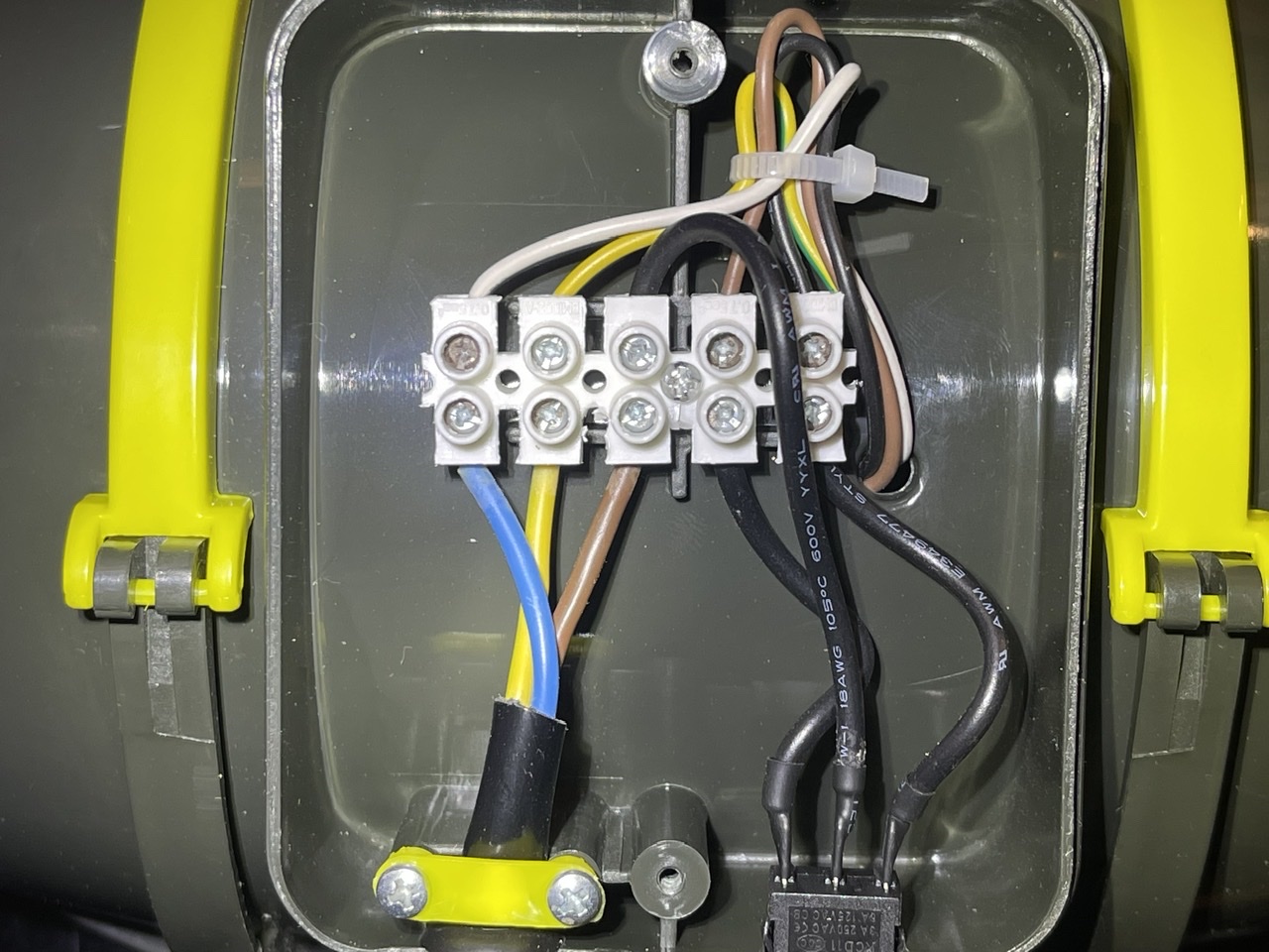

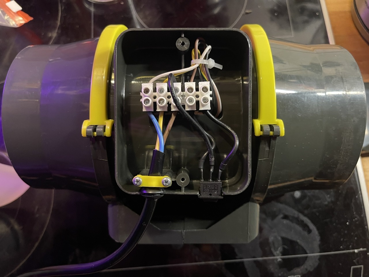

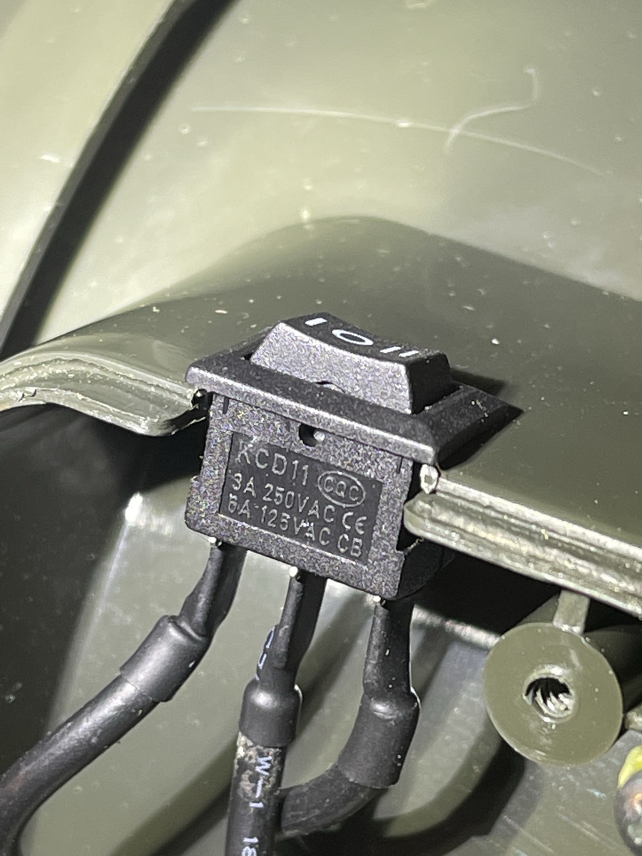

Habe für meine Schweißecke einen Lüfter mit kleinem Schalter, sehr
ungünstig am Gerät positioniert. Nun ist die Frage, kann ich den
Schalter verlegen, ggf. austauschen und einen Drehzahlregler verbauen?
Hab mir schon die Abluftschläuche besorgt, jedoch ist mir die Absaugung
manchmal zu stark, manchmal zu schwach. Ein Drehzahlregler, verlegt in
Richtung Arbeitsplatz ca. 1,5Meter wäre toll. Gibt es da eine
Möglichkeit die nicht so schwer ist?
Habe kurz in den Elektrokasten nachgeschaut und 4 Käbelchen gehen in den
Elektromotor. Habe zuvor mal bei AliExpress geschaut und Drehzahlregler
gibts da ja endlos. Bevor ich da aber was falsch mache, lieber die
Profis fragen.

von Mani W. (e-doc)
> Elektromotor.
Ich sehe nur ein Kabel mit 3 Adern, wobei
blau, braun, gelbgrün
ein Zeichen für 230VAC ist...
Normalerweise!

von Ralf X. (ralf0815)
Mani W. schrieb:
>> Elektromotor.
> Normalerweise!
Es geht ein dreiadriges 230VAC Anschlusskabel in die
Anschluss-/Schaltbox, von dort führen 4 Adern zum Motor.

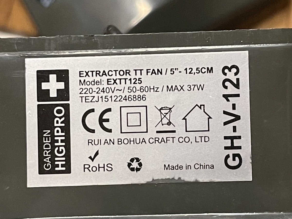

Deiner ist z.B. in Frankreich und Spanien über Amamzon (teuer) zu
bekommen.
Der Umschalter hat die Stufen: 23 W: 220 m3/h Luftstrom mit 1.950 U/min
- 37 W: Luftstrom von 280 m3/h mit 2.455 U/min.
Hier aber z.B. für 21,50 + 4,90€ VSK:
https://dirks-growshop.de/luefter-125mm-ventilator
Meist laufen die ausreichend gut geregelt mit so einem Modul:

von H. H. (Gast)
Der Lüfter hat einen Spaltpolmotor mit Widerstandsläufer, lässt sich
also mit dem Dimmer steuern. Man muss allerdings bei mittlerer
Einstellung mit nervigem Brummen rechnen.

von H. H. (Gast)
Romy K. schrieb:
> Was hat der verlinkte mit
> seinem Drehzahlschalter denn anders? Denke, der brummt ja nicht.
Der Motor hat eine Wicklung mit Anzapfung.

von Romy K. (romy)
Hab mich jetzt ein wenig quer gelesen was Elektro-Motoren angeht und
denke, ich werde hier auf den Regler verzichten.
Könnte ich den Schalter 1,5meter verlegen? Muss ich da etwas beachten?
Kabelquerschnitt, etc?
> und
Querschnitt sollte 0,75mm² nicht unterschreiten und das (min) vieradrige
Kabel für Netzspannung mit PE zugelassen sein, also z.B. eine gelb-grüne
PE-Ader beinhalten.
