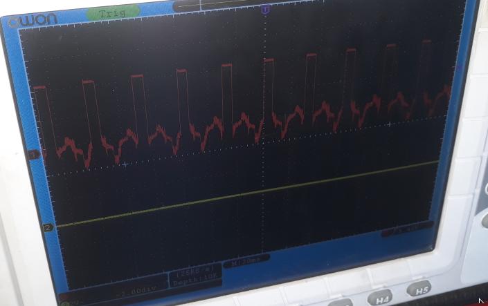

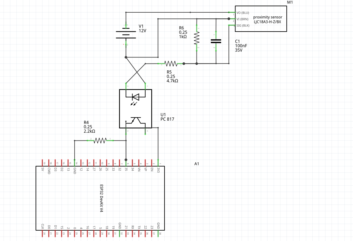

ich erhalte bei meiner Drehzahlmessung Störsignale. Diese Störsignale
verursachen Fehlmessungen.

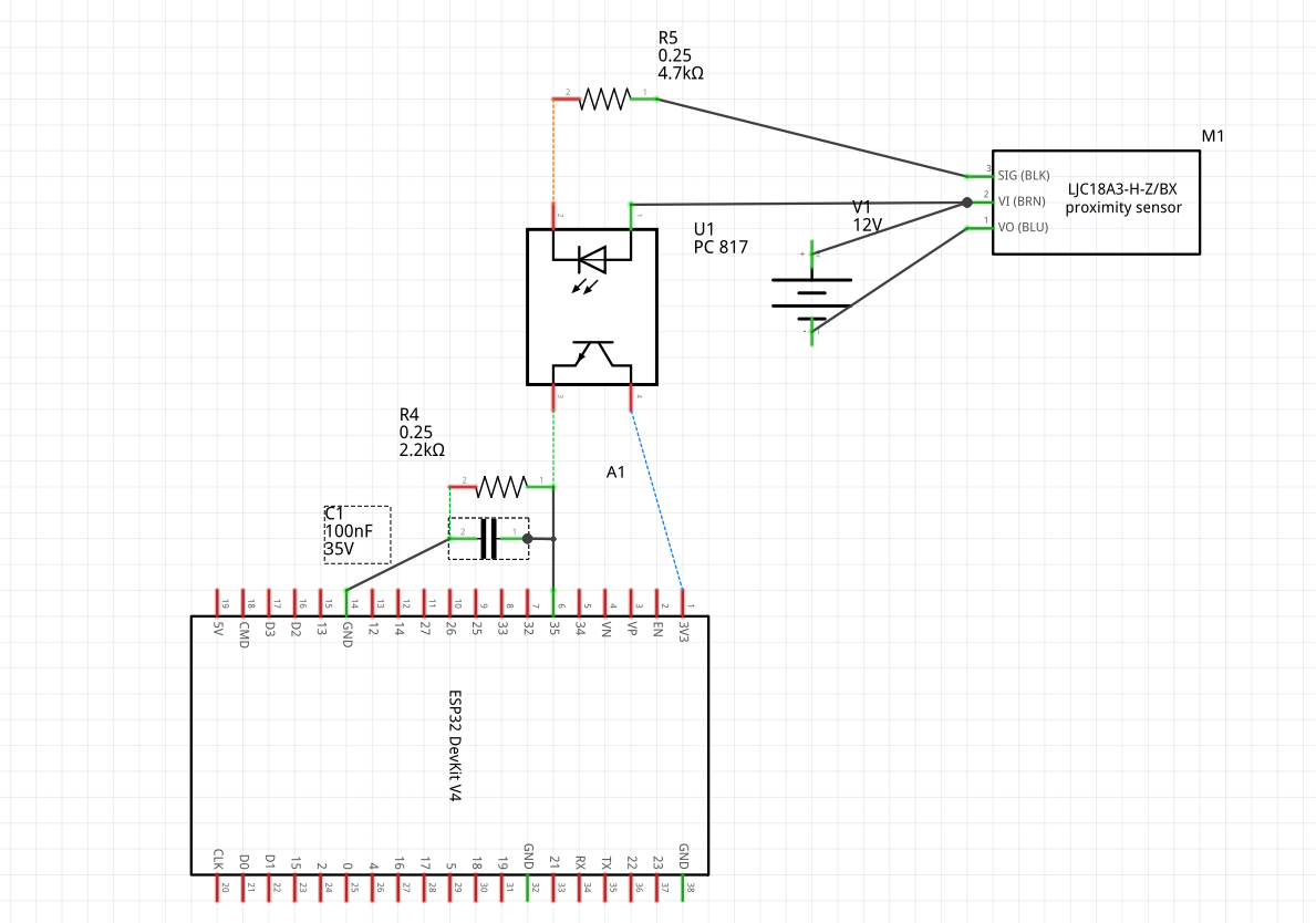

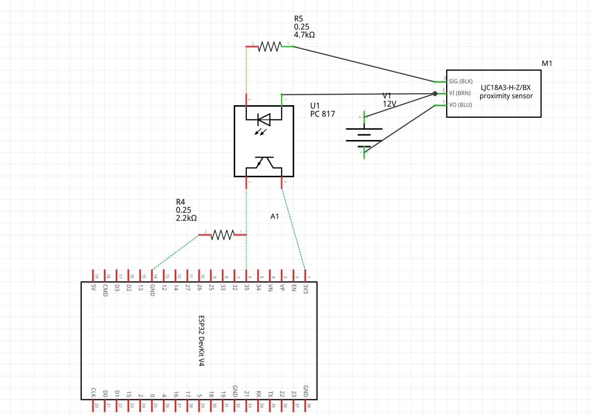

Als Drehzahlsensor dient ein LJ18A3-8-Z/BX. Die "Schaltnocken" an der
Welle sind ausreichend hoch, eine Metallerkennung zwischen den Nocken
möchte ich ausschließen. Der Drehzahlsensor hat eine eigene (exklusive)
Spannungsversorgung und ist per Optokoppler (PC817) an die Steuerung
(ESP Devkit V4) angebunden. Siehe beiliegendes Bild.

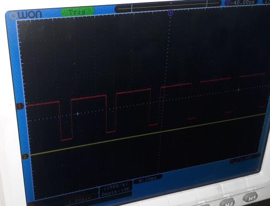

Ebenso habe ich ein Foto von meiner Oszi Messung angehängt. Diese Peaks
sehe ich sowohl vor dem Optokoppler als auch danach. Ein Tausch des
Drehzahlsensors brachte keine Änderung. Das Kabel zum Sensor ist ca 1m
lang und ungeschirmt. Des weiteren hängt noch eine Waage (HX711) an der
Steuerung dran, die aber tadellos funktioniert.
Wie kann ich diese Peaks verhindern oder ausfiltern?

Die Störsignale erfolgen dermassen regelmässig, dass es kein
elektrisches sondern ein mechanisches Problem sein wird. Der Sensor wird
getriggert.

von Konrad B. (kobrasoft)
> getriggert.

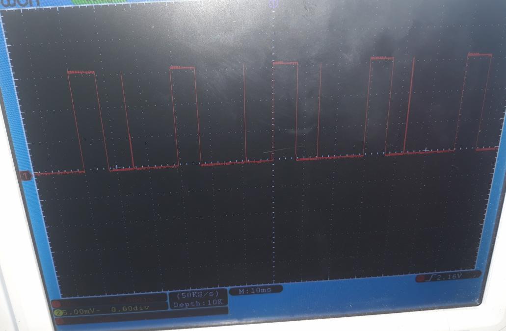

Nein die Störsignale sind nicht regelmäßig. Ich habe wohl nicht das
optimale Bild ausgewählt. Hier ein anderes.
Ich habe den Sensorabstand variiert, die Breite der High und der Low
Pegel veränderte sich, aber die Peaks blieben.
Kannste auch im Programm filtern, indem du prüfst, ob die Länge des pos.
Pulses eine Mindestlänge hat. Kürzer wird verworfen.
Mi N. schrieb:
> ein passender Kondensator am Eingang des Controllers beseitigt den
> kurzen Impuls hinreichend.

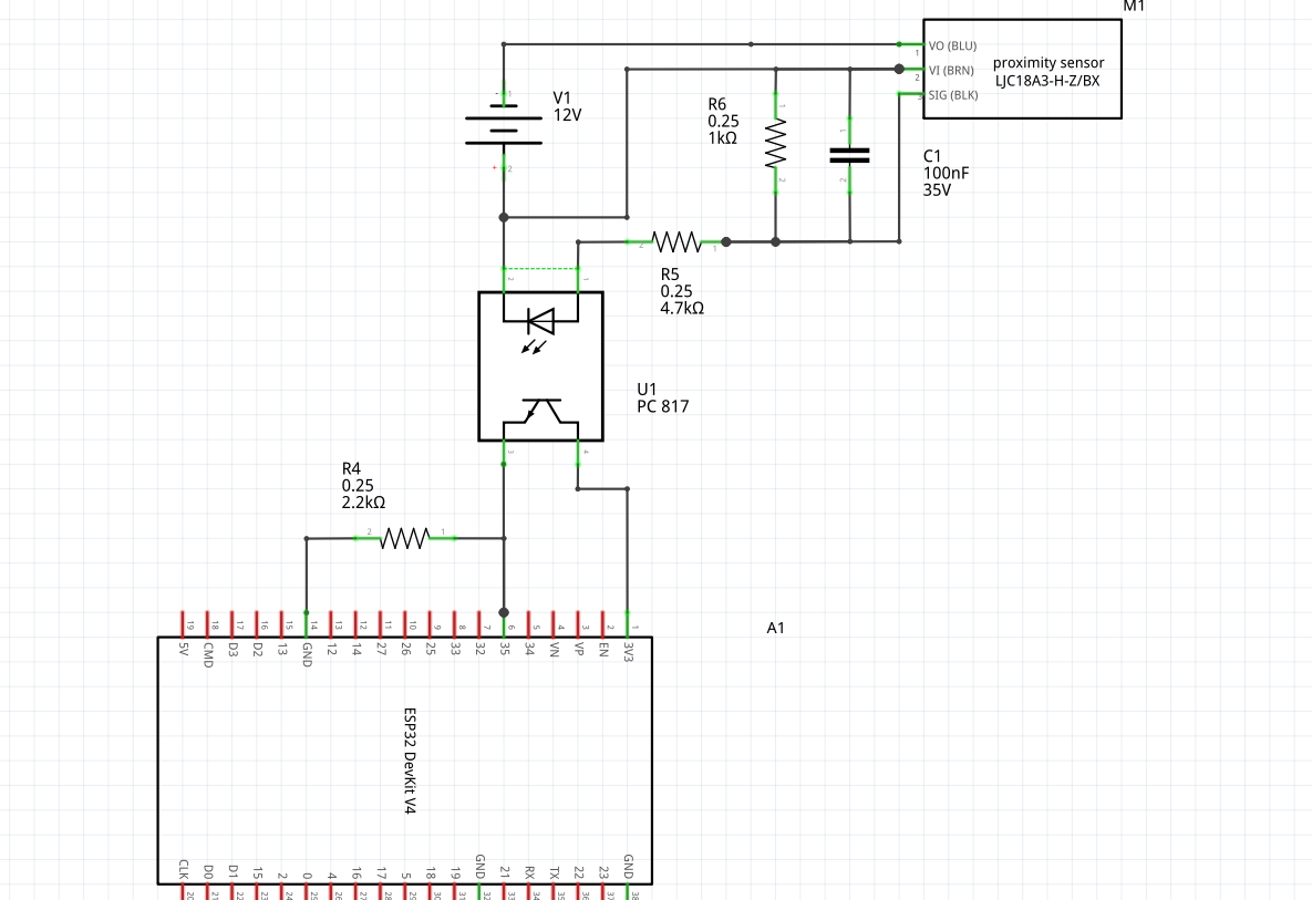

Werde ich versuchen. Ich vermute der Kerko soll zwischen Eingang und
Masse. Siehe beiliegender Schaltplan.
Welche Größe könnte euren Erfahrungen nach passen?

von Mi N. (msx)
Auf Deinem Foto kann ich keine Informationen über Zeitbasis und
Amplitude erkennen. 100 nF ist immer ein guter Wert ;-)
> Amplitude erkennen.
Die Amplitude ist ca 3 V. Ich vermute "M: 10ms" ist die Zeitbasis. Das
Ergäbe eine Periodendauer von ca 30 ms. Es sind zwei Schaltnocken auf
der Welle (wegen Vermeidung von Unwucht) das ergäbe eine Drehzahl von
1000 rpm. Dies ist die Höchstdrehzahl der Maschine
Danke

Konrad B. schrieb:
> Für einen RC Entpreller bräuchte ich (wenn ich den Text richtig
> verstanden habe) noch einen zusätzlichen Widerstand. Die Werte müsste
> ich noch berechnen.
Du hast schon zwei Widerstände in der Schaltung; die sollten reichen.
Probieren reicht hier völlig aus und sollte längst passiert sein.

von Chris S. (Firma: hier&da) (keiningenieur)
Nun ich hätte die Last eher in den Kollektorkreis gelegt.
Hintergrund befindet sich die LAst im Emitterkreis muss die Basis auch
deutlich höher mit Spannung angesteuert werden. Da das aber nur ein
einfacher  Optokoppler ist wird das hier schwierig.
Befindet sich die Last hingegen im Kollektorkreis kann man interne
das Projekt musste krankheitsbedingt eine Weile ruhen.
Ich habe mir das Signal primärseitg (vor dem Optokoppler) mit dem Oszi
angesehen, siehe Oszi3.jpg. Das 0 Signal ist nicht stabil.
Vermutlich enthält der Näherungssensor nur einen (Feldeffekt?)Transistor
der die Signalleitung auf Masse schaltet oder eben nicht. Ich habe
deshalb einen zusätzlichen Widerstand (1 kOhm) eingebaut der das 0
Signal auf 12V zieht. Einen 100 nF Kerko habe ich ihr auch spendiert,
siehe schaltplan1.png.
Jetzt sieht das Signal besser aus (Oszi4.jpg)
von Michael B. (laberkopp)

Die IRED im OK würde übrigens lt. Schaltplan niemals leuchten, eher
kaputt gehen ...
> kaputt gehen ...
Stimmt, ich habe im Schaltplan die Pins des PC817 vertauscht. Die reelle
Schaltung funktioniert.
