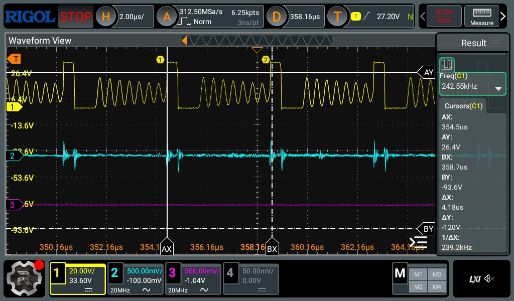

ich verwende einen L7986 als Buck Converter in der Grundschaltung aus
dem Datenblatt. Das ganze funktioniert auch, allerdings messe ich an Pin
OUT das gelbe Signal. Das Signal geht auf die Spule (in meinem Fall
15uH) und dahinter sind 50uF Caps. Dort messe ich das blaue Signal.
Der DCDC arbeitet prinzipiell auf der korrekten Frequenz von 250khz. Ich
bin aber von der höherfrequenten Schwingung dazwischen irritiert. Ist
das so normal und wenn nein wie bekomme ich das los?
Viele Dank euch und Grüße
Florian
von Michael B. (laberkopp)
Sam F. schrieb:
> Ist das so normal
Ja (auf der gelben Linien, bleibt so).
Auf der blauen Linie: durch ein PI Filter, also an den Ausgang eine
Spule und dahinter noch ein Kondensator nach Masse. Dimensionierung nach
bestem Oszillogramm. Spule möglichst hoher Resonanzfrequenz, Kondensator
geringer ESL.
von Sam F. (fm85)
Ich danke Dir.
Ich habe mit dem Filter verschiedene Konfigurationen ausprobiert, auf
dem gelben Signal aber keine große Änderung sehen können. Das macht so
gesehen auch Sinn, da der Filter ja nur das Signal hinter der Spule
sieht.

von Volker B. (Firma: L-E-A) (vobs)
Die Oszillationen zwischen Ende des Freilauf und dem erneuten
Einschalten des Schaltgreglers stammen vermutlich maßgeblich von Deinem
Messaufbau.
Die Oszillationen sollten geringer werden, wenn Du das Kabel des
"Masseschnuddels" Deines Tastkopfs um diesen wickelst, wie hier im
mittleren Bild dargestellt:
https://www.dr-bosch.com/leistungselektronik_messtechnik.php
Ideal wäre eine "Massefeder", wie im unteren Bild.

von Sam F. (fm85)
Volker B. schrieb:
> Messaufbau.
> Grüßle,
> Volker
Hallo Volker,
berechtigter Hinweis, Danke Dir. Die Masseführung ist bei der Messung
von der der Screenshot stammt in der Tat nicht optimal. Den
dargestellten Effekt verursacht sie aber nicht, das hatte ich inkl.
Messung mit Massefeder probiert. Der Effekt war auf der Skala praktisch
nicht sichtbar.
Viele Grüße
Florian

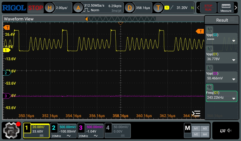

Hallo Florian,
> nicht sichtbar.
Hm, das wundert mich und enspricht auch nicht meinen Erfahrungen.
Ohne Deinen Messaufbau und das Layout des Tiefsetzstellers zu sehen,
kann ich leider keine andere Aussage machen und gehe nach wie vor von
schlechter Masseführung aus.
Grüßle,
Volker
von Sam F. (fm85)
Ich habe das gerne nochmal für Dich wiederholt.
von Luca E. (derlucae98)
Die Drossel bildet mit den parasitären Kapazitäten am Schaltknoten (Coss
des MOSFETs, Sperrschichtkapazität der Diode, Kapazität des Tastkopfes,
etc.) einen Schwingkreis, der nach Ende des Freilaufs frei schwingt. Das
ist völlig normal für einen Wandler, der im lückenden Betrieb arbeitet.
