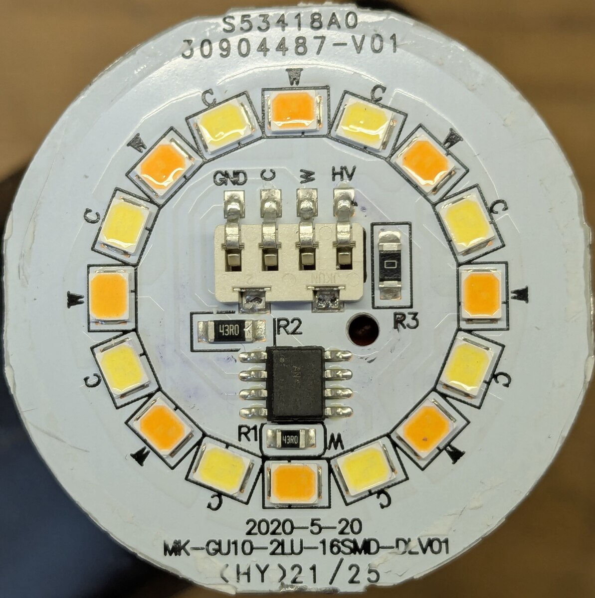

Moin,
gestern gab es in der Wühlkiste ein Hama Leuchtmittel für 2 Euro:
"hama WiFi LED Lamp"
WiFi brauche ich nicht, aber vielleicht bekommt man ja die Platine auch
so zum leuchten.
Meine Wunschvorstellung wäre, 4 Stück davon gleichzeitig (nebeneinander)
in beiden Farben (Farbtemperaturen) zu dimmen.
Der IC auf dem Board ist ein KP18055ESP, zu dem ich leider nur ein
chinesisches Datenblatt finde:
https://www.lcsc.com/datasheet/lcsc_datasheet_2104131842_Kiwi-Instruments-KP18055ESPA_C2692538.pdf
Wenn ich das jetzt richtig verstehe, wird der direkt mit 230V betrieben
und brauch zum dimmen eine PWM pro Kanal.
Kann mir jemand Tipps dazu geben?
Danke und einen sonnigen Sonntag
Kolja
von Crazy Harry (crazy_h)
Da steht drin ....
Dimmsignal von Kanal 2, externes digitales Dimmsignal. Wenn der PWM-Pin
schwebend gelassen wird, ist der Standardzustand die volle Stromausgabe.
Bei Erdung sinkt der Chipstrom garantiert auf 0
Also PWM-Eingänge in die Luft hängen, dann sollten sie leuchten.

von Michael B. (laberkopp)
0.65V / 43 Ohm sind 15mA,
8 LED a 3.6V und maximal 8V am IC macht 37V als
Mindestversorgungsspannung.
325V * 15mA sind 4.8W, mehr als die 1.5W erlaubten, die Platine wurde
also nicht mich gleichgerichteten 230V~ betrieben, nicht mal one Siebung
(3W).
Achso, es könnten in jeder LED auch 6 Chips sitzen, dann geht es.

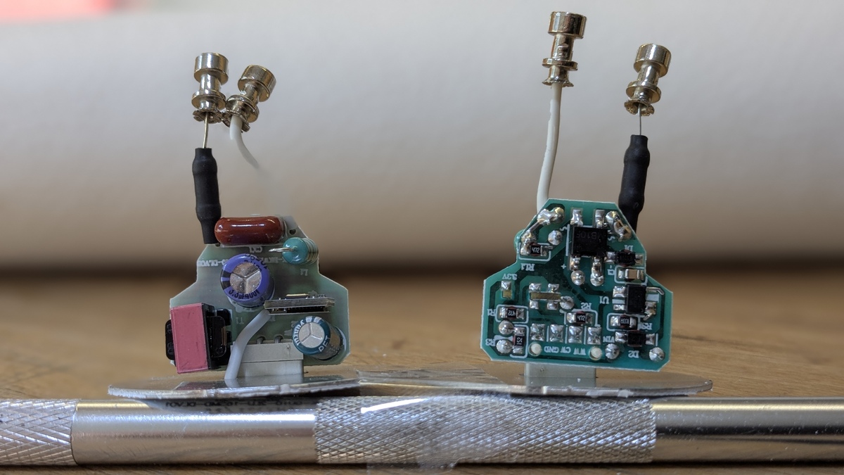

Ich habe noch ein Foto von der anderen Platine bzw. zwei Lampen ohne
Gehäuse gemacht.

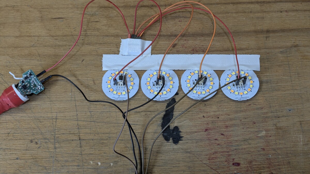

Jetzt würde ich gerne 4 LED Platinen an einer Vorschaltplatine
betreiben.
Der Gleichrichter darauf kann bis 60A, sollte also klappen.
von Kolja L. (kolja82)
Klappt, die Frage ist nur wie lange.

Der WLAN Chipsatz auf der Vorschaltplatine ist ein WBLC5:
https://docs.libretiny.eu/boards/wblc5/
Der ist wohl weit verbreitet, flashbar und hat einen ADC.
Also könnte ich den nutzen, um ein Poti anzuschließen und mir die
"smarte Integration" für später aufheben.
Leider brauche ich aber je ein Poti für warmweiß bzw kaltweiß....

Die Drossel könnte begrenzend sein.
Und der Funkentstörkondensator ist sicher nicht Klasse X2.
Und der Siebelko ist sicher nicht für so viel Last ausgelegt.
Mhh, okay.
Also entweder alle Vorschaltplatinen zusammenschließen und nur eine mit
WLAN ansprechen, oder doch was eigenes bauen.
von H. H. (Gast)
Kolja L. schrieb:
> was eigenes bauen.
Wäre zu empfehlen.
von Martin L. (makersting)
> (3W).
Hier werden wohl 36V-LEDs verbaut sein, so wie in vielen
LED-Leuchtmitteln üblich (oder 18V-LEDs). Pmax des Reglers würde so auch
nicht überschritten.
H. H. schrieb:
> Wäre zu empfehlen.
Okay, kurz mal nachgemessen. Wenn alle 4 Lampen an einer
Vorschaltplatine betrieben werden benötigt diese eine Leistung von 21W.
Am Ausgang liegt eine Spannung von AC 5VA (@1.1kHz) und DC 260V an.
Den AC Anteil kann ich wahrscheinlich ignorieren, oder?
