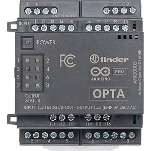

Meinst du das hier?
https://www.arduino.cc/pro/software-plc-ide
