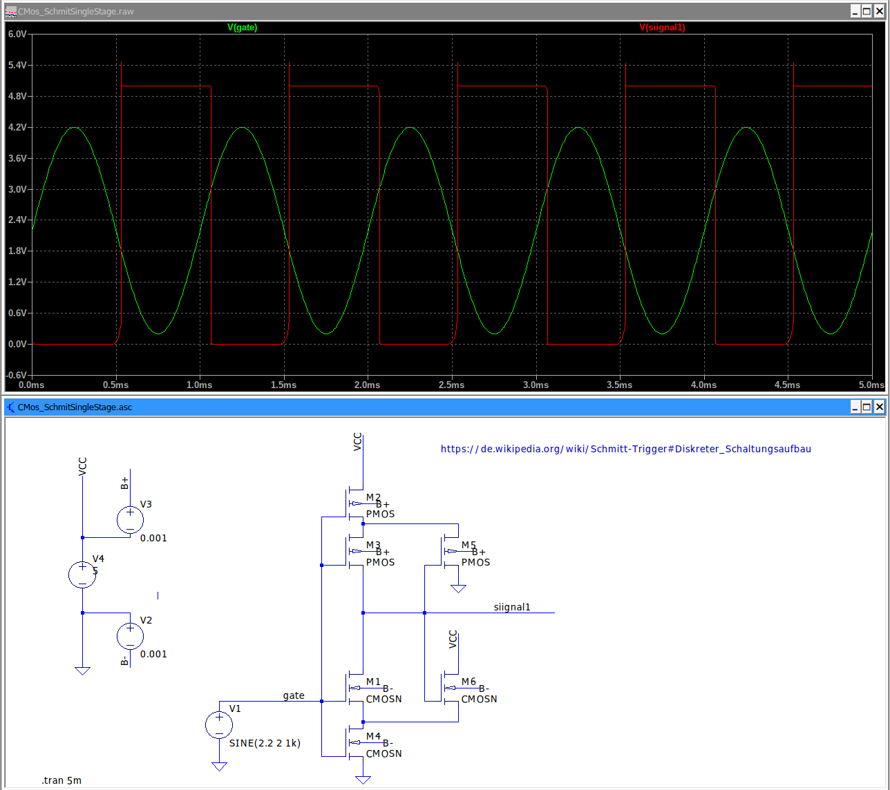

Es geht mir tatsächlich um die Transistorlevel Simulation.
Hier gibt es ein Beispiel:
https://electronics.stackexchange.com/questions/724494/how-does-this-mosfet-based-schmitt-trigger-work
Insbesondere interessiert mich die Simulation von
- HC14
- HCT14
- AC14
Dazu brauche ich die interne Schaltung der Bausteine und die Transistorparameter.

Das ist Grundwissen... Nimm die simple Blinkschaltung mit zwei Transistoren und überlege dir, warum das blinkt und nicht in einem statischen Zustand verharrt, bzw. warum läuft das überhaupt an, wenn man Spannung anlegt. Wer o. was entscheidet, welcher Transistor als erstes durchsteuert?!
Simulation eines Schmitttrigers in CMOS:
https://www.static.tu.berlin/fileadmin/www/40000182/Files/LED_Geister_TU_it_yourself/TU-it-yourself-Blinklichter-Steckbrettvariante.pdf
Hier geht es um CMOS, nicht um Schaltungen mit Bipolartransistoren. Im Anhang habe ich mal den Schmitttrigger aus der Wikipedia nachgebaut.

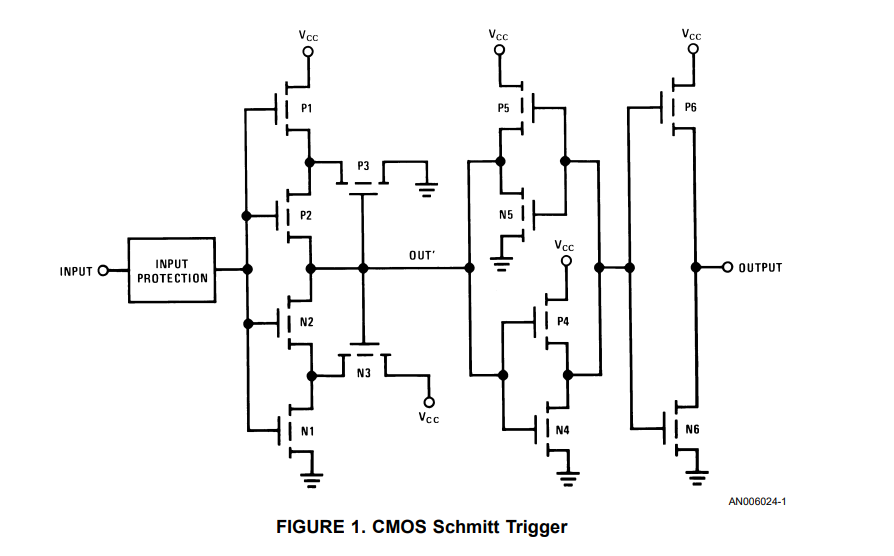

Brauch ich nicht. Elementare Schaltungstechnik. Die MOSFET n4 und p4 sowie n5 und p5 bilden jeweils einen Inverter und sind in Kreis verschaltet. So eine Struktur ist das einfachste Flipflop in CMOS. Es kann aber nur umgeschaltet werden, wenn der Pegel mit brachialer Gewalt geändert wird. Weil das ja gegen den jeweils leitenden MOSFET geschehen muß. Der steuernde MOSFET (in deiner Schaltung also p1 + p2 oder n1 + n2) muß niederohmiger sein. Zumal es ja sogar zwei in Reihe sind.
Axel S. (a-za-z0-9)
Ein sehr guter Hinweis. Danke. ( das hätte ich eigentlich selber sehen müssen )
Blöd nur, wenn die Schaltungsfunktion nicht nur von der Verschaltung an sich, sondern auch von speziellen Eigenschaften (hier: Kanalbreite und -Länge) der Einzelelemente abhängig ist
Da liegt der Knackpunkt. Eine interessante Frage wäre hier, ob die Schaltungen von HC, HCT und AC hier alle gleich sind und nur die Flächen der Transistoren geändert wurden. Vielleicht sollte man mal Richard K. fragen, ob er die Inverter mal aufmacht und fotografiert.
ob nur die Flächen der Transistoren geändert wurden

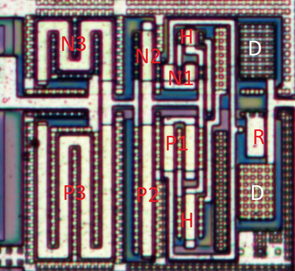

Danke für die Links. Wenn es ein CD4049 ist, sollte es nur ein einfacher Inverter sein (ohne Hysterese).
Ist ein Experte hier, der die Transistoren auf dem "Die" zuordnen kann?
Die Versorgungsspannungspins zu erkennen ist noch einfach, aber der Rest?
D und R sind die Schutzbeschaltung am Eingang. N und P sind die CMOS-Transistoren der drei Inverter; H die zusätzlichen Transistoren für die Hysterese.
Die dicken Leiterbahnen (die sich auch herumschlängeln) sind die Gate-Signale. Das sind wahrscheinlich keine großen MOSFETs, sondern viele kleine parallel.
Clemens L. (c_l) 11.03.2025 08:07

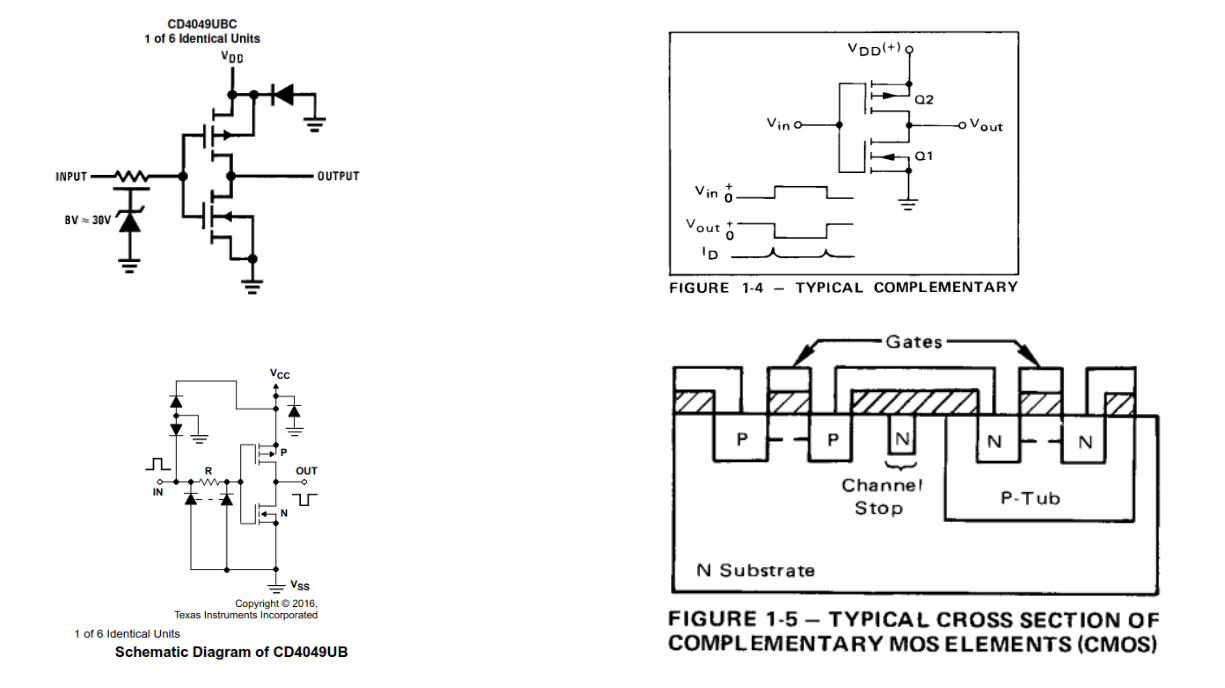

Vielen Dank, aber irgendwas passt da nicht zusammen.
Die Inverter des CD4049 bestehen laut Datenblatt nur einem P- und N-Kanal Transistor.
https://www.mikrocontroller.net/attachment/663457/cmos_inverter.png
Hier wird behauptet der angebliche CD40106 seit in Wirklichkeit ein CD4049 (und das Bild sieht ziemlich gleich wie deines aus) :
Was also stimmt jetzt?
Das ist der Unterschied zwischen CD4049B und CD4049UB.
Nein; sie verwenden nur ähnliche Masken. Beim CD4049B wurden die "H"-Transistoren weggelassen.

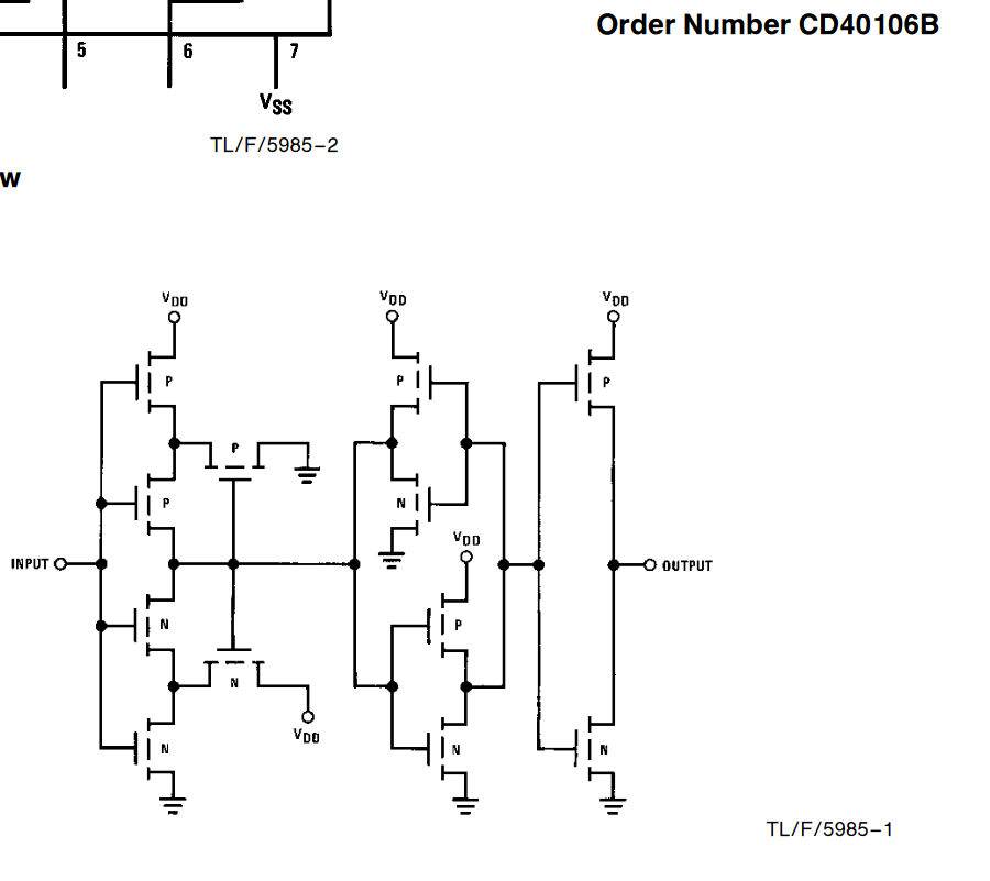

Danke für die Klarstellung. Könntest Du das Schaltbild des CD40106_intern (oder den Link) noch posten, damit ich die Bauteile zuordnen kann?
Abschnitt 3 in https://www.ti.com/document-viewer/CD40106B/datasheet.

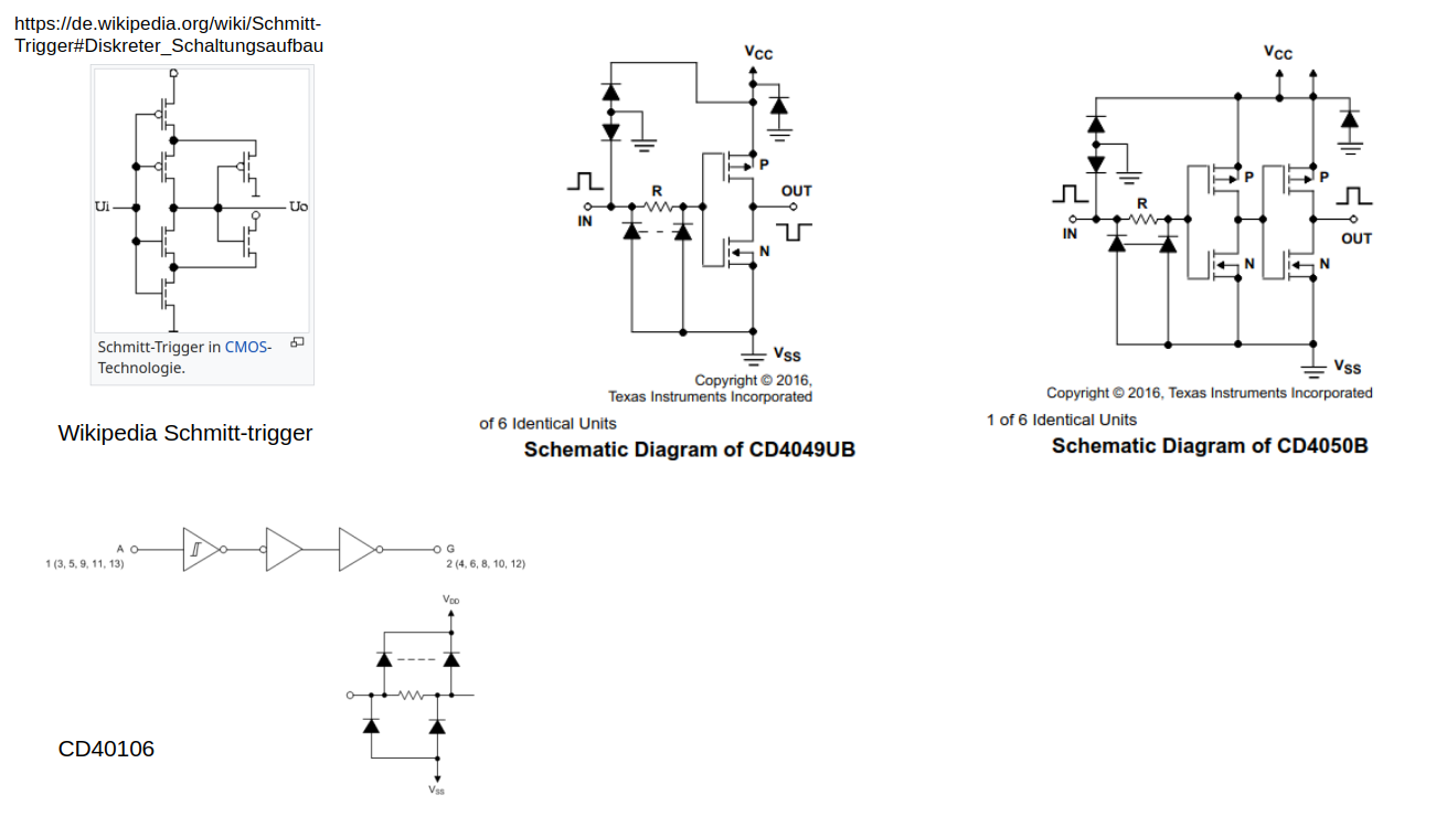

Vielen Dank, aber ich komme immer noch nicht klar.
Bei deinem Beispiel sind es 3N+3P+2H = 8FETS
Ein Schmitttrigger nach Wikipedia braucht 6 FETS.
Im Bild hat ein
CD4049UB : 2FETS
CD4049B : 4FETS
und der CD40106 soll aus einem Schmitttrigger und 2 Invertern bestehen, d.h.
6Fets+2Fets+2Fets=10Fets
Bei deinem CD40106_intern sind es aber 8 Fets.
Die Wikipedia beschreibt einen Puffer ohne Invertierung.
Beim Inverter erfolgt die Rückkoppelung von der zweiten Inverterstufe. Der CD40106 hat drei Inverterstufen.
Hmm .. meine dem Wikipedia-Eintrag nachgebaute Implementierung invertiert aber, wie aus dem Signalbild sichtbar:
Clemens L. (c_l)
Ich nehme alles zurück und behaupte das Gegenteil. Für einen Schmitt-Trigger brauchst du in der Tat vier zusätzliche MOSFETs; bei jedem "H" im Bild sind irgendwo zwei Stück.
Danke, gut dass sich das geklärt hat.
Im alten National-Semiconductors Datenblatt zum CD4016B wird übrigens die interne Schaltung gezeigt, sieh besteht aus 12 Transistoren:
https://www.radioradar.net/en/datasheets_search/C/D/4/CD40106_NationalSemiconductor.pdf.html
