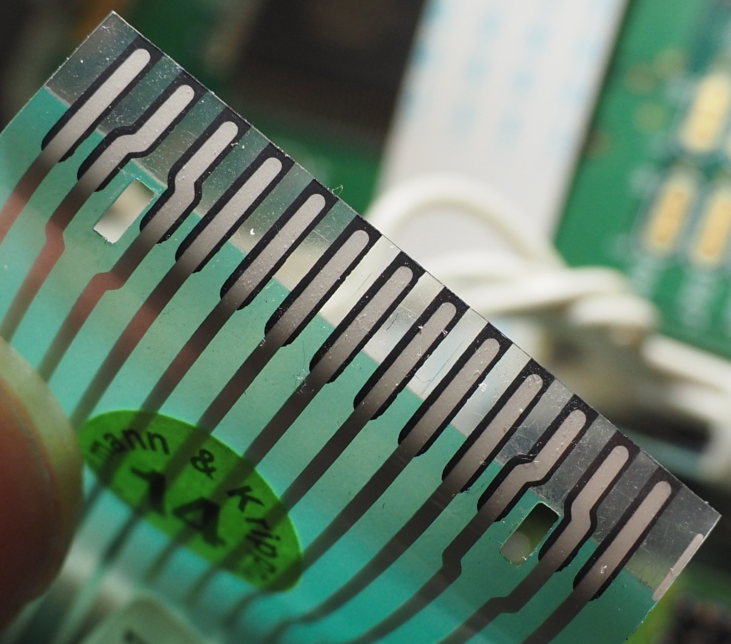

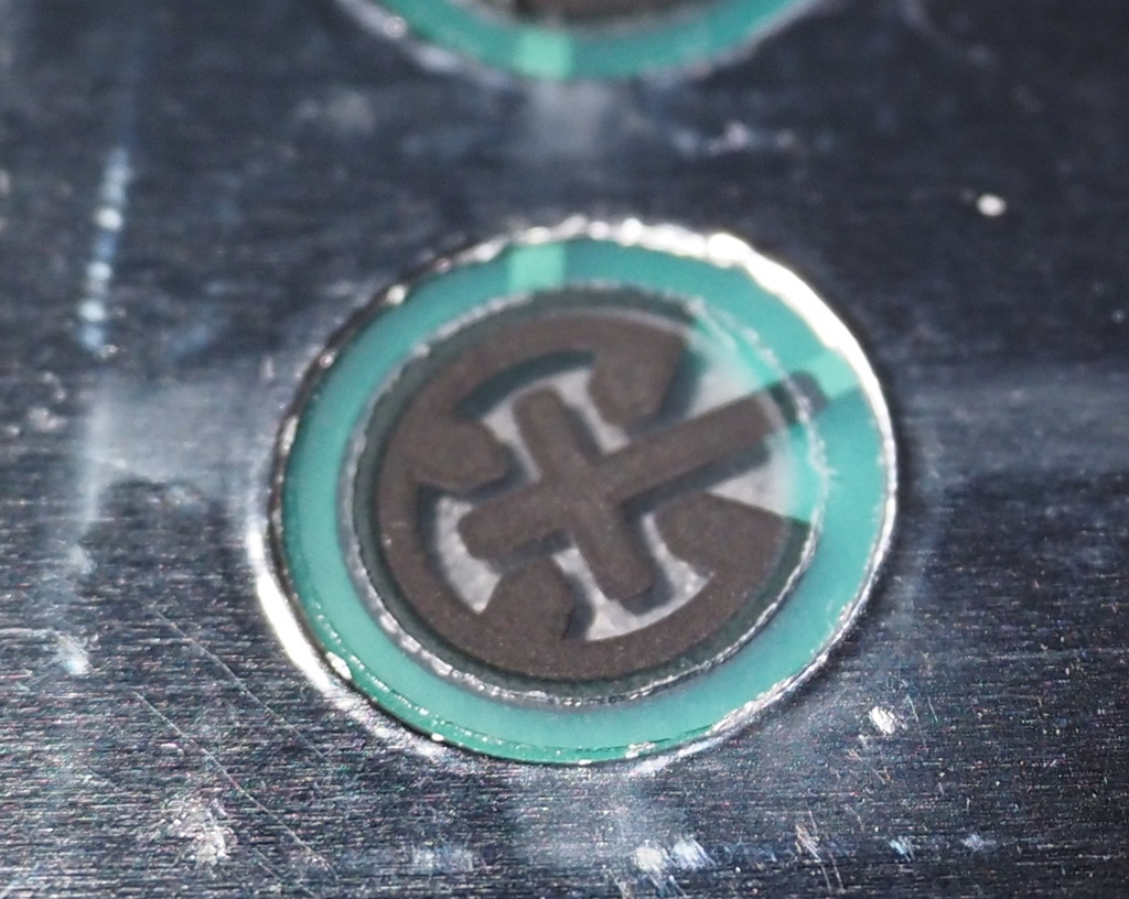

Das Problem ist das von den 34 Tasten noch drei Funktionieren und die
auch nicht immer. Die Tasten selbst sind so Gummitasten mit einem
schwarzen Kohlenstoffpunkt in der Mitte wie man es von manchen
Fernbedienungen kennt.
Das Bild "Key" zeigt so eine Tastenflache wo der Gummikontakt die
Verbindung herstellt. Es sieht so aus als wenn auch hier dieses
Kohlenstoffzeug/Graffit aufgedruckt wurde. Auch das hab ich in der
Vergangenheit schon mal anderswo gesehen.

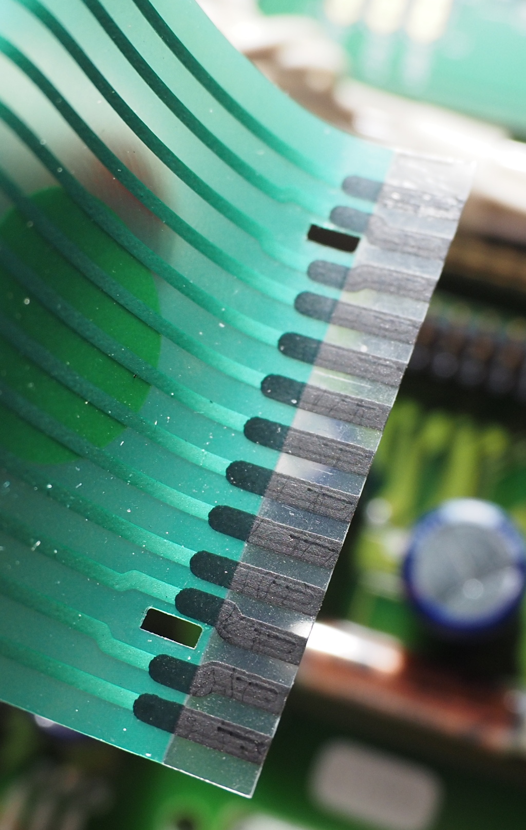

Das Bild "back" zeigt die Rueckseite des Folienleiters. Man schaut also
durch den Folienleiter auf die Leiterbahnen! Man sieht das die
eigentlichen Leiterbahnen nicht Kupfer sind sondern Silber. Es ist aber
auch zu sehen das man im Bereich der Kontaktierung, wo es in den
Steckverbinder auf der Platine geht, die eigentlichen Leiterbahnen
verbreitert hat.
Das Bild "front" zeigt dann die Oberseite. Man sieht auch die
Kontaktstellen des Folienleiters zur Steckverbinders.
Was ist der Sinn der schwarzen Bedruckung im Bereich des
Steckverbinders? Wenn ich mit beiden Spitzen des Multimeters auf einen
Kontakt geht, also sowas wie 0R erwarte, so messe ich dort meinstens
O.L, also ueber 500MOhm, bewegt man sich etwas, piekst etwas, so im
Bereich der Leiterbahnen, kommt man auf 10R runter. Mit anderen Worten
das schwarze Zeug scheint keine richtige Leitfaehigkeit mehr zu haben.
Was soll das Zeug da? Oxydationsschutz der eigentlichen Leiterbahn?
Ich frage mich gerade ob ich das schwarze Zeug an der Stelle entfernen
sollte da es keinen wirklichen Sinn erfuellt da die Kontaktstelle ja auf
der Leiterbahn liegt. Oder ob ich mit Silberleitlack kuenstlerisch
taetig werden sollte.
Hat da jemand Erfahrungen? Oder sowas vor 20Jahren mal selber genutzt?
Ich wuerde gerne die Idee dahinter verstehen bevor ich daran rumfummel.

von Michael B. (laberkopp)
Vanye R. schrieb:
> Was ist der Sinn der schwarzen Bedruckung im Bereich des Steckverbinders
Kohlenstoff als leidlich leitfähiger Untergrund um elektrolytisch
versilbern zu können.
Vanye R. schrieb:
> Man schaut also durch den Folienleiter auf die Leiterbahnen! Man sieht
> das die eigentlichen Leiterbahnen nicht Kupfer sind sondern Silber.
Löse die Folie von der Platine ab. Putze die Silberflächen auf Platine
und Folie mit einem festen Lappen getränkt mit etwas Kontaktspray, z.B.
Leinen. Nicht mit Glashaarpinsel. Nicht mit Lösemittel (Acton, Oranex).
Nicht so gewalttätig dass du sie von der Folie reisst. Folie nicht stark
knicken also glatten festen Untergrund verwenden.
Zusammenbauen und die Tasten sollten es wieder jahrelang tun.
von Vanye R. (vanye_rijan)
Das ist mir bewusst, aber das ist hier ja nicht so. Das schwarze zeug
wurde nachtraeglich auf den Folienleiter, vermutlich mit Siebdruck oder
sowas, aufgedruckt. Man sieht ja deutlich in den Bildern das es deutlich
groesser ist als die eigentlich Leiterbahn. Haette es genau die Form der
Leiterbahn wuerde ich auch sagen das ist einfach oxidiert und haette
geputzt.
So allerdings bin ich da erstmal vorsichtig. Die Folienleiter sind sehr
empfindlich! Ich hatte da vor kurzem schonmal ein Ausfall in einer alten
IBM-Tastatur.
Vanye
Ralph B. schrieb:
> Letztendlich hatte ich eine neue Gummimatte bestellt.
Aber die tut doch hier nichts.
Man sieht eine Platine auf der über einem Spacer mit runden Aussparungen
eine durchsichtige Folie klebt, die auf ihrer Unterseite auf
Graphituntergrund aufgalvanisiert ihre Silberleitbahnen hat. Die werden
von den Gummiknöpfen flächig auf die Silberfläche der Platine gedrückt.
Der Kontakt entsteht wie bei PC Tastaturen zwischen Folienleiter und
Platine, nicht zwischen Kohlenstoff und leitfähigem Gummitaster wie in
einer Fernseher-Fernbedienung.
Ein Austausch des Gummis bringt da nichts

von Soul E. (soul_eye)
Das schwarze ist Carbon-Lack.
https://peters.de/wp-content/uploads/2024/06/sd2842hal_300518e_tr_000.pdf
Den lässt Du schön dran, denn der sorgt dafür, dass sich das Leitsilber
nicht abreibt. Es sollten alle Bereiche beschichtet sein, die mechanisch
belastet sind. Also Kontakte und Stecker.
Wie oben geschrieben kann man das mit Isopropanol oder Kontakt LR
reinigen. Carbon ist unverwüstlich. Im Gegensatz zum Leitsilber, das
löst man an!
In der Tastenmatte sind die Gegenkontakte, richtig? Das ist entweder
schwarze Graphitfarbe (billig) oder einlaminierte Carbonpillen (hält
ewig). Der Bastler repariert mit Alufolie.

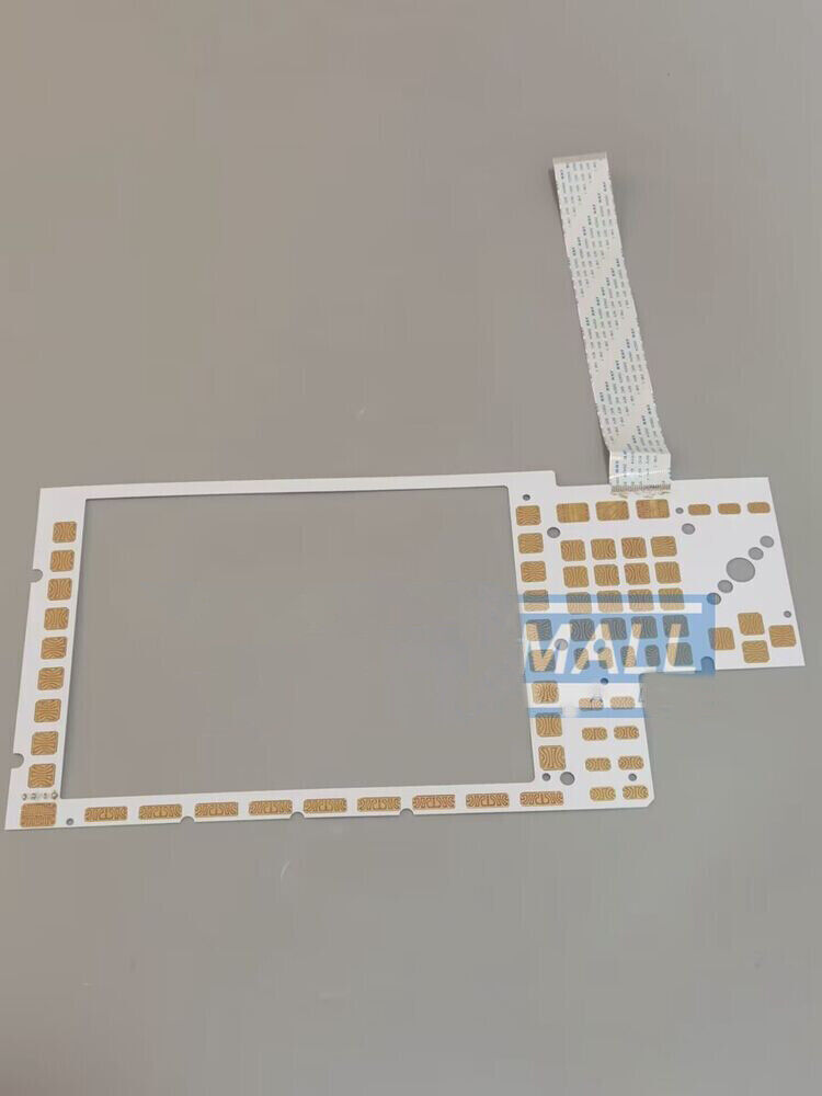

Für den CMU200 gibt es als Ersatz für die Leiterfolie dünne Platinen.
Der freundliche Chinese bietet sowas an. Kaum zu übersehen wenn man nach
CMU200 sucht. Vielleicht gibt es sowas auch für die SMT/SME.
Ja, so wie das aussieht hat man da denselben Lack auf das Gummi gemacht.
Ich denke aber, Messung steht noch aus, das der gut. Aber man will da ja
auch nur ungern mit Messspitzen reinpieksen!
Vanye
Gerd E. schrieb:
> Könnte man da evtl. eine dünne Flex-Platine fertigen lassen auf die man
> dann besonders flache SMD-Taster auflötet?
Dünne Leiterplatten als Ersatz bei Folienbruch gibt es beim freundlichen
Chinesen: https://www.ebay.de/itm/255969995219
Hier für den CMU200, aber für andere Geräte wäre das genau machbar.
Man kann auf so eine Leiterplatte auch Schnappscheiben auflöten und die
zusammen mit der originalen Gummi-Tastenmatte verwenden. Wird gemacht
beim Sinclair ZX Spectrum, einem historischen Heimcomputer aus den
'80ern.

Magst Du mal ein Bild der Unterseite der Gummimatte zeigen?
Deine "Knebel"-Aversion in Ehren, aber es gibt wirklich sehr flache
SMD-Taster, die man auch unter eine Gummimatte packen und durch diese
bedienen kann.

Bei uns war Ende 2023 an einem etwa 10 Jahre alten Dämpfungssteller mit
ebensolchen Tasten der Power-Knopf defekt. Der schwarze Klecks auf der
Unterseite der Gummimatte war durch. Wir hatten es auch mit Reinigen und
später neuem Lack probiert, was aber alles nicht dauerhaft half.
Schlussendlich ein Foto des Gummitasters zusammen mit der Seriennummer
an Rohde und Schwarz geschickt und am nächsten Tag gab es ein Angebot
für das Ersatzteil - 13€ zuzüglich Versand (okay, der war happig). Ich
würde jedem raten, zuerst bei R&S wegen eines Ersatzteils anzufragen.

So, hab mich mal aufgerafft und die Tastatur komplett rausgenommen.
Ist ja immer etwas gebastel. Leider ist mir da etwas aufgefallen
was ich so nicht gedacht haette. Die Folie ist doppelseitig
durchkontaktiert. Seufz.
Wenn man jetzt die Verbindungen sieht so kann man natuerlich super
durchmessen. Das Problem sind leider nicht in erster Linie
die Kontakte an den Tasten oder zur Anschlussbuchse, sondern
wirklich die Durchkontaktierungen...
Sieht so aus als wenn die auf die Folie von beiden Seiten die
Leiterbahnen mit Silber im Siebdruck aufgebracht haben und an
den Kontaktstellen nur ein Loch gelassen haben. Da ist der
Widerstand teilweise wirklich ueber 500MOhm.
Und um die Sache noch spannender zu machen hat R&S dann noch
auf einer Seite eine dickere Alufolie aufgeklebt.
OptionA: Platine nachmalen
OptionB: Erstmal in den Keller stellen und hoffen das es sich
         von selber repariert. :-D
Vanye
Das ist genau die gleiche Technologie wie beim CMU200. Damit sollte die
Lösung mit der dünnen Leiterplatte auch hier anwendbar sein. Das Foto im
Anhang ist beim freundlichen Chinesen
https://www.ebay.de/itm/255969995219 geklaut.
IIRC hat der SMT02/03/06 die gleiche Front wie die SME- und SMP- und
SMIQ-Serie. Damit dürfte eine gewisse Nachfrage für so ein Ersatzteil
bestehen. Wenn sich jemand die Mühe des Nach-eaglens und
in-China-bestellens macht, wier er/sie/es den Überschuss sicherlich
aufwandsentschädigend los.
