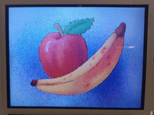

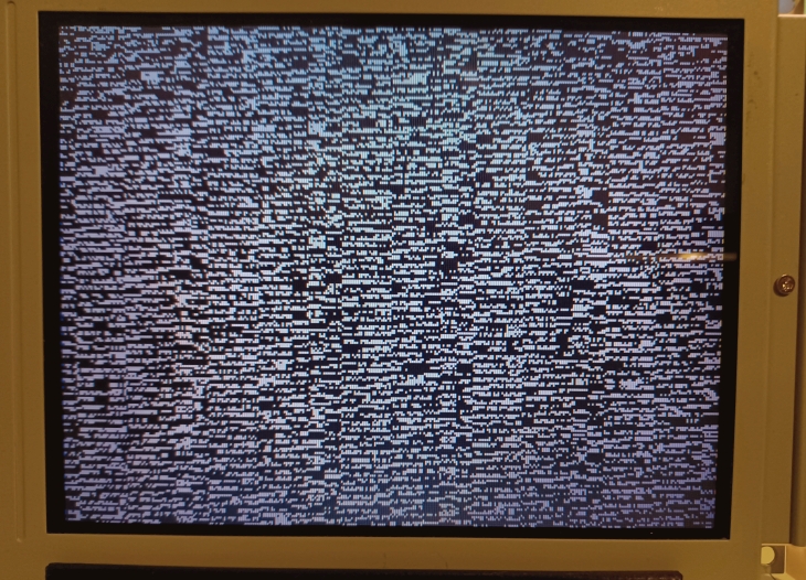

Nach einem Ausfall der Anzeige versuche ich seit Tagen erfolglos die
Ursache für das Problem zu finden. Erfolgt die Ansteuerung im 8bpp Modus
ist das Bild normal (Bild 1). Erscheint in der LUT aber zufällig ein
letzter Wert zwischen 0x82 und 0x86 dann wird nur noch ein Farbmuster
angezeigt (Bild 2).

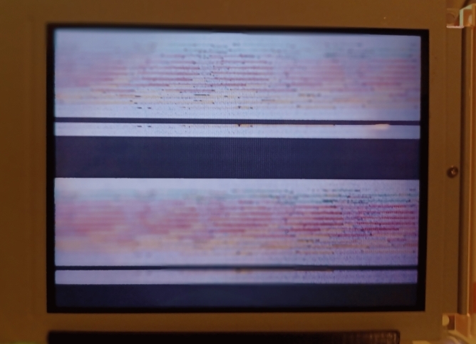

Ändere ich die Ansteuerung in den 4bpp Modus wird das gleiche Bild nur
noch so angezeigt wie in Bild 3 dargestellt.

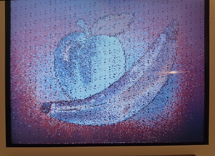

Im 1bpp Modus sieht man dann gar nichts mehr (Bild 4).
> angezeigt (Bild 2)
Das sieht danach aus, als würdest du mit falschem Pixelcount pro Zeile 2
mal das Bild aufs Display schieben.
Da überträgst du unvollständige Daten - deswegen die 'Löcher' im Bild
Krasses Fehltiming - uch hier stimmt der Pixelcount wieder nicht und
vermutlich auch die Daten nicht.
von Bruno M. (brumay)
Hallo Matthias, danke für deine Analyse!
Ich habe allerdings die Hoffnung, daß man aus dem Fehlerbild in etwa
ableiten kann, wo in der Hardware der Fehler sitzen muß. Vor allem das
Bild 2 gibt mir Rätsel auf. Der Unterschied im Code von Bild 1 und Bild
2 ist nur, daß ich in der Farbtabelle die 256. Farbe von
.db  0x00,  0x00,  0x00,  0
auf
.db  0x00,  0x00,  0x84,  0
geändert habe. Alles andere ist völlig unverändert. Diese Erscheinung
läßt sich beliebig oft wiederholen, auch wenn ich andere Bilder nehme.
Kann man daraus nicht irgend etwas ableiten?
Danke für die zahlreichen Beiträge!
In der Zwischenzeit habe ich weiter getestet, wobei ein LCD auch den
Geist aufgegeben hat.
Trotzdem bin ich aber zumindest zwei Schritte weiter.
Da von den Bildern anscheinend nichts Konkretes abzuleiten war, habe ich
mich daran gemacht und alle Leiterbahnen überprüft (d.h. nicht nur die
Signalleitungen!). Dabei mußte ich feststellen, daß eine VIA keinen
Kontakt mehr hatte zur Leiterbahn. Das hatte zur Folge, daß von den vier
3,3V Anschlüssen des S1D13705 nur noch zwei mit Spannung versorgt
wurden. Nachdem ich das behoben hatte, funktioniert jetzt auch die 4bpp
Darstellung fehlerlos.
Dann hatte ich ja geschrieben, daß nicht mal das Auslesen des
Productcodes funktionierte. Das konnte ich beheben, durch Einführung von
Wait States in der XRAM Ansteuerung.
Was jetzt noch als Problem bleibt, ist die Darstellung im 1bpp Modus.
Also suche ich weiter!
