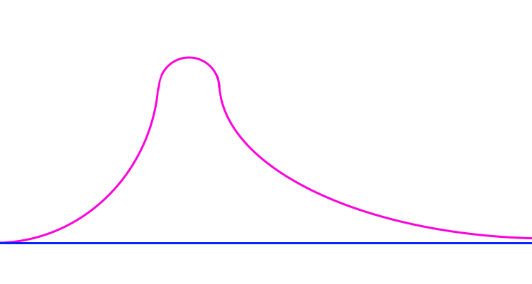

Die braucht man auch gar nicht wirklich, auch komplizierte Berechnungen
sind eigentlich nicht nötig, denn das schafft auch ein Kind der 4.
Klasse oder Chewbacca mit einem Taschenrechner oder Millimeterpapier mit
Bleistift, wie Du Dir das selbst mit den Array-Spielereien bewiesen
hast. Das „Schöne Fading” wird aber jeder sowieso für sich selbst
herausfinden oder ausformen müssen, denn die Definiton des Begriffs
„Schön” ist selbstverständlich extrem subjektiv und kann obendrein noch
eine große Tolaranzschwelle haben, insofern sind exakte, komplexe
Berechnung in so einem Fall sowieso quasi sinnlos; auch die Lichtquelle

von Georg M. (g_m)
Übrigens, die Kurve muss nicht unbedingt symmetrisch sein. Vor vielen
Jahren habe ich bei der Gartenillumination das Erlöschen doppelt so lang
gemacht.
Geschmacksache.
von Gregor J. (Firma: Jasinski) (gregor_jasinski)
> gemacht.
Ja, davon gehe ich auch aus – mit dem vorgeschlagenen Spiegeln geht viel
Freiheit in der Gestaltung des gewünschten, angenehmen Effekts vorloren,
was auch immer das heißen mag.
