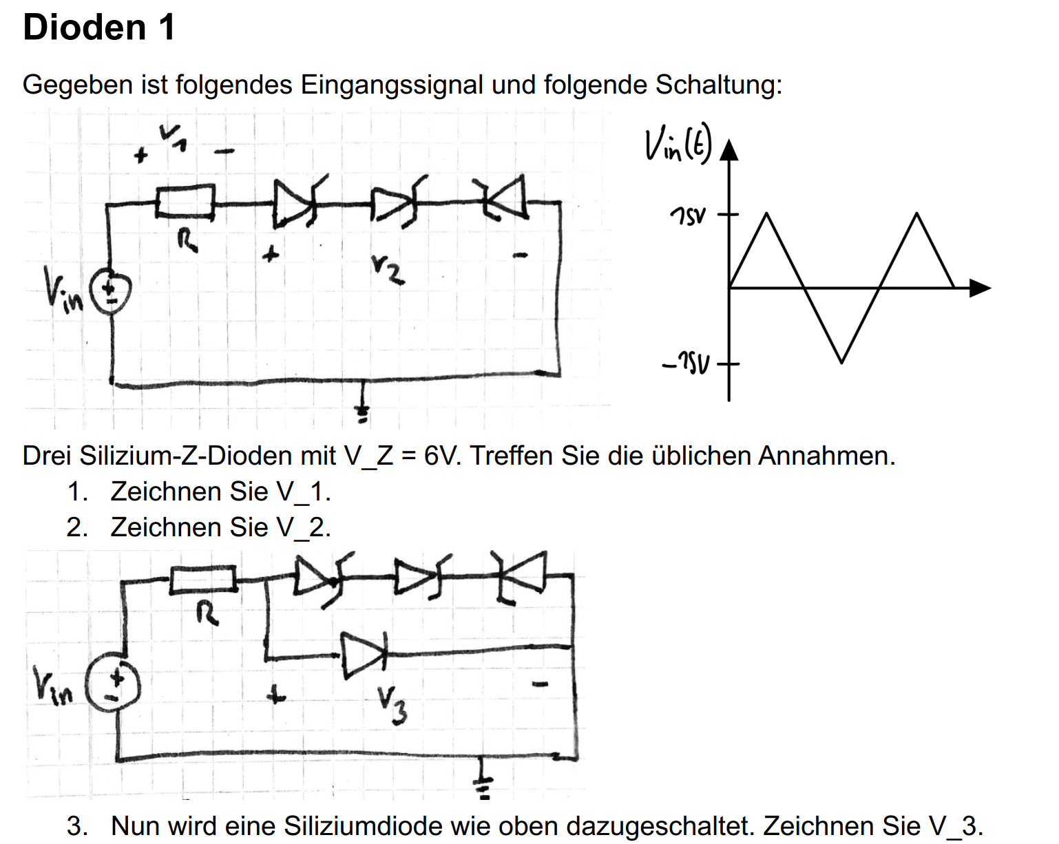

Hallo zusammen, ich lerne gerade auf eine Klausur und brauche Hilfe. Ich habe folgende Schaltung gegeben. Bei den Dioden handelt es sich um Zener Dioden. Wir gehen davon aus das Vf = 0.7 V ist. Leider weiß ich nicht, wie ich V1 und V2 und später V3 zeichnen soll, könnte ihr mir dabei helfen oder auch einen Tipp da lassen, wie ich mir sowas leichter herleiten kann?
Danke euch!

Das ist ein einfacher Stromkreis mit in Reihe geschalteten Bauteilen. Z-Dioden in Durchlassrichtung und in Sperrrichtung.
  1. Überlege dir was die "üblichen Annahmen" sind.
  2. Ab welcher Spannung fließt Strom bei negativen Spannung und wann bei positiver Spannung
  3. Von was hängt die Spannung V1 ab? Tipp: Ohmsches Gesetz
Mit den 3 Tipps solltest du weiterkommen.

Neugierige Frage: Was für eine Schule/Schuljahr ist das?
Strom fließt nur, wenn alle 3 Dioden leitend sind. Andernfalls fällt an R keine Spannung ab und es gilt V2 = Vin.
ERSTE Halbwelle: Wenn alle 3 Dioden leitend sind, gilt: Die ersten beiden Dioden werden im nicht im Zener-Modus, sondern wie normale Dioden in Durchlassrichtung betrieben, also fällt an denen zusammen 2*0,7 = 1,4 V ab. Die dritte Diode wird im Zener-Modus betrieben, an der fallen also 6 V ab. An allen drei Dioden zusammen fallen 6 + 1,4 = 7,4 V ab.
Also: im Bereich Vin = 0 bis 7,4 V ist V2 = Vin. im Bereich Vin = 7,4 bis 15 V ist V2 = 7,4 V und V1 = Vin – 7,4 V
ZWEITE Halbwelle: Darf sich Fabienne selbst überlegen.
