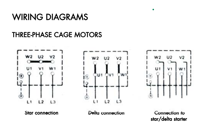

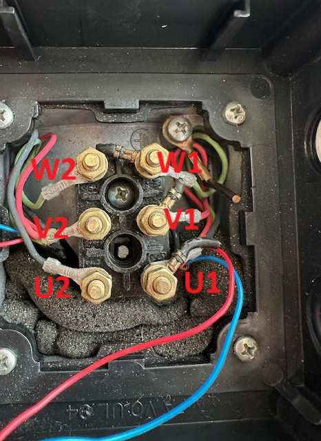

Ich habe hier einen Asynchronmotor und bin mir nicht sicher, ob der Defekt ist.
Habe leider kein Datenblatt gefunden, aber wenn ich durchmesse, dann komme ich auf folgendes:
U2 - V2: 45Ohm U2 - W2: 45Ohm V2 - W2: 45Ohm
U1 - V2: 150kOhm U1 - W2: 5Ohm V2 - W2: 150kOhm
Liege ich richtig, dass die Phase V intern abgebrochen ist?

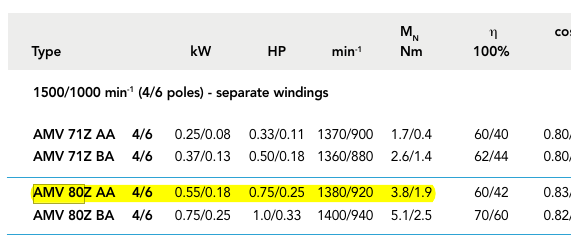

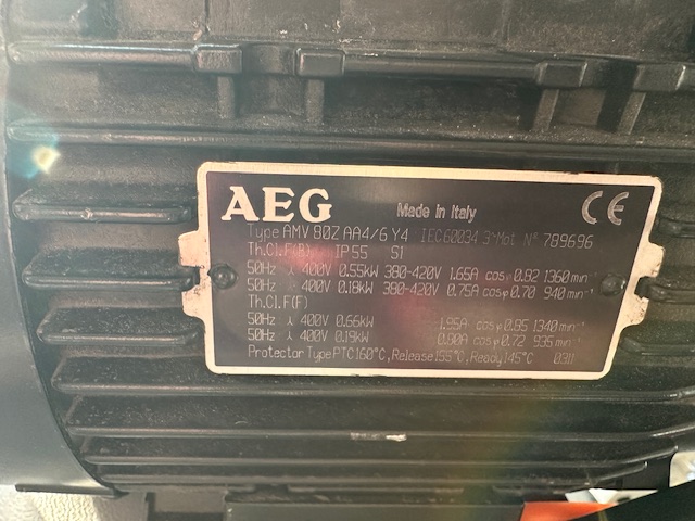

Mal noch eine Frage: Auf dem Typenschild steht "Protector Typ PTC160°, Release 155°, ..."
Wie ist der üblicherweise verbaut, und wie ist das bei zwei unabhängigen Wicklungen wie hier?
Und noch eine 2. Frage. Die Wicklung mit der niedrigeren Nenndrehzahl hat deutlich weniger Leistung. Ist diese Wicklung für einen (lastlosen) Anlauf gedacht?

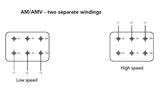

Gast #7843127
Bert S. schrieb:
U1 - V1: 45Ohm U1 - W1: 45Ohm V1 - W1: 45Ohm
Wird die 6-polige Wicklung sein.
U2 - V2: 150kOhm U2 - W2: 5Ohm V2 - W2: 150kOhm
Wird die 4-polige Wicklung sein, und eben defekt.
Es gibt zwei, in jeder Wicklung einen. Man kann doch jeweils blaue und rote , dünne Ader sehen.
Nö, dafür wäre ja Stern-Dreieck-Anlauf viel sinnvoller als so eine Sonderlocke.

Aber schaue Dir das Kabel zu V2 genauer an. Ich hatte einmal im Kabel vor der Krimpung einen Kabelbruch an einem Motor im Praktikum. Durch das verhaertete Plastik der Kabelisolierung war das nicht zu erkennen. Wenn nur das Ursache waere, waere das auch sehr viel Glueck.
Also eher für eine Last wie ein Ventilator, der bei der niedrigeren Drehzahl deutlich weniger Leistung benötigt.

Der Motor hat 2 getrennte Wicklungen. Wenn System1 mit System2 verbunden ist, dann ist er kaputt. Entsorgen -> Sondermüll. Genauso wie "Schema.png". Das gehört nicht zum diesem Motor.

Übrigens, die Muttern ganz unten klemmen die Motoranschlüsse, die sollten angezogen sein...
Die abgeknipsten Leitungen entfernen, sauber machen und die Strippen durchmessen macht man immer zu allererst.
Dann:
Wenn der Klemmblock freigelegt ist kannst du sehen wie der beschriftet ist und nicht herum raten.
