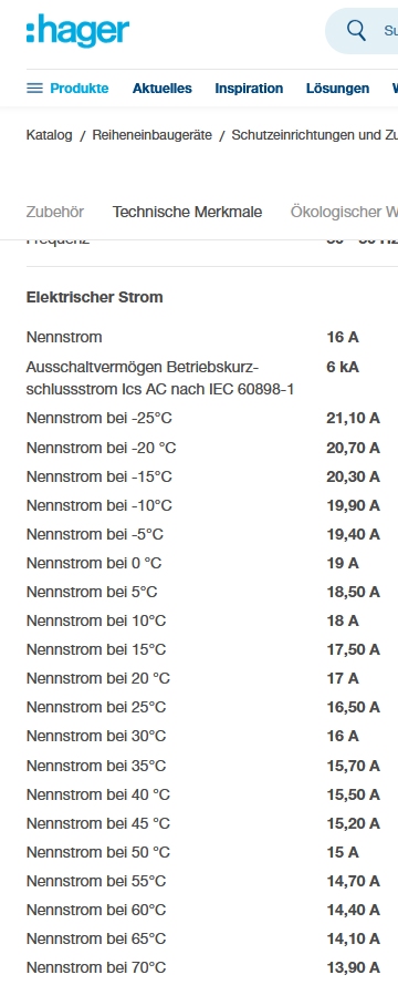

von H. H. (Gast)
Thomas R. schrieb:
> Ein 16A "B" LS hält DAUERND 19A ohne auszulösen
Nein. Der kleine Prüfstrom beträgt 1,13 * In, hier also 18,1A. Und da
darf der LS nach einer Stunde auslösen.
von Thomas R. (thomasr)
H. H. schrieb:
Rundungsfehler sind erlaubt. Und die obere Grenze wo er auslösen MUSS
sind schon 1,45 x 16 A = 23,2 A, auch erst nach einer Stunde.
Und dann wären da noch die Einbauverhältnisse im Schrank zu
berücksichtigen. Thermal Derating etc.
Ich habe tausende davon verbaut....
von H. H. (Gast)
Und wie viele vollständig geprüft?
H. H. schrieb:
Öfter als du vielleicht denkst. Waren meist im Industriebereich wo die
Schaltschränke so vollgestopft werden wie es nach den Berechnungen
gerade noch möglich ist. Und da spielen selbst Dinge wie genügend
Abstand zwischen bestimmten LS eine Rolle. Der Einfluß der
Umgebungstemperatur/Montagesituation ist nämlich viel größer als der
exakte Auslösewert bei 30°C wie er in der Norm gefordert ist. Das sind
Papierwerte die nur bei der Zertifizierung erreicht und durch
Stichproben in der Produktion überwacht werden. Die Realität ist leider
immer etwas anders ;-)
Nachtrag: ein immer noch aktuelles Dokument zur Auslegung von LS bei PV
Anwendung von SMA. Dieses Dokument scheint kaum jemand zu
kennen/beachten ist aber recht lehrreich.
Hier mal eine Tabelle über den Temperaturgang von gewöhnlichen LS (hatte
gerade nur die Tabelle für einen 16A Typ zur Hand, das gilt aber analog
auch für 10A Typen)
Ein einzelner 16A LS in einer Kleinverteilung draußen bei -25°C wird
also erst bei 21A auslösen, in der Sonnenglut bei 60°C dagegen schon bei
14A.
Soviel zu den viel diskutierten Auslöseschwellen ;-)
Werden mehrere LS aneinander gereiht (wie wohl in fast jeder
Unterverteilung üblich), muß der Wert noch mit einem Minderungsfaktor
von 0,85 multipliziert werden: 16x0,85=13,6A als untere Auslöseschwelle
bei 30°C zu erwarten.

von Armin X. (werweiswas)
Da fehlen jegliche Zeitangaben...
Armin X. schrieb:
Das ist nach der DIN EN 60898-1 (VDE 0641-11) immer auf 1 Stunde
bezogen.....
woher stammt dann die Angabe, dass der 1,43-Fache Wert nach spätestens
1h abgeschaltet werden muss? Hier ist es, bei -25°C, nur der 1,31-Fache
Nennwert.
Da müsste sich doch, wenn man die 1,43 im Hinterkopf hat, niemand wegen
einem BKW und zusätzlichen 2,5A einen Kopf machen.
> Nennwert.
Noch schlimmer: Hager gibt hier den angepaßten Nennstrom an. Also statt
16A mit bis zum 1,42-fachen nach 1 Stunde bei 30°C wären es bei -25°C:
Nennstrom jetzt 21,1A mal 1,45 = 30,6A für eine Stunde ;-)
Daher sollte man die LS auch immer in eine ähnliche Temperaturzone
platzieren wie die Leitungen. Sonst werden die im Zweifel nicht so
gekühlt sein wie der kalte LS "glaubt" und es kommt zu Problemen.
