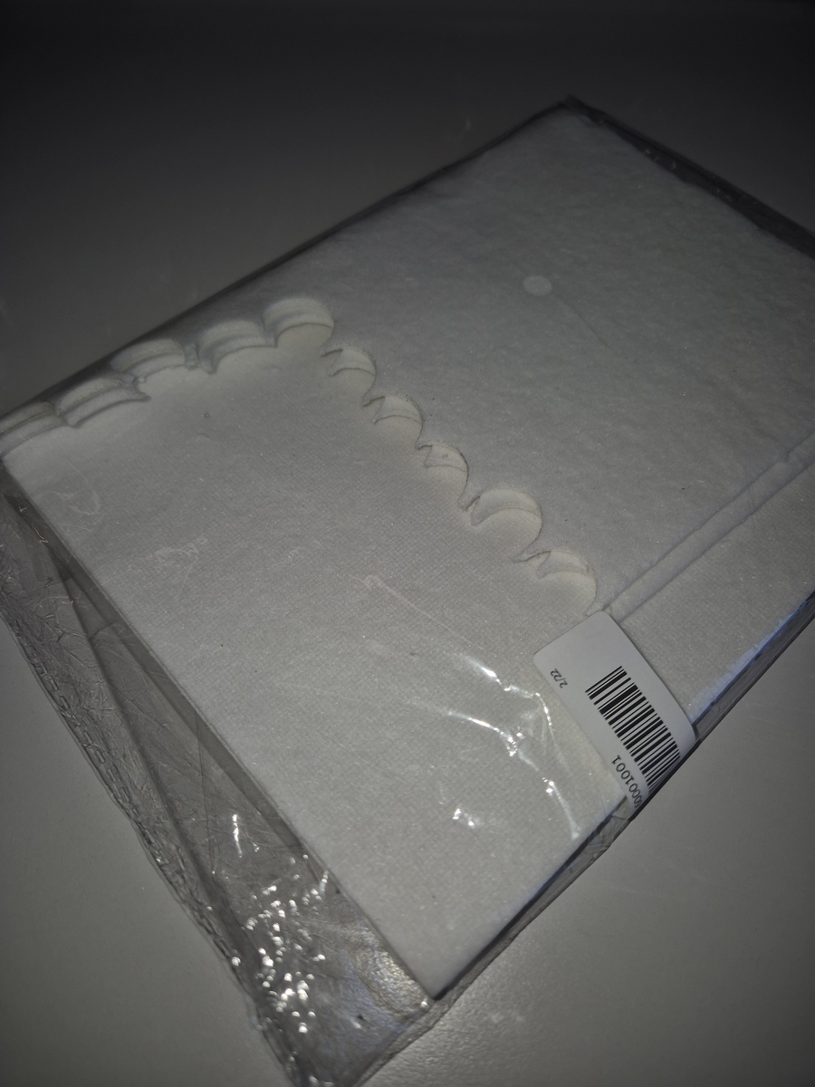

Ich habe Filtermatten aus China kommen lassen, und diese vor dem Einsatz
beproben lassen.
Tatsächlich ist das Material aus kritischen, lungengängigen Fasern
produziert worden.
Nur soviel zu "China - Bashing"!
Holzauge, sei wachsam!
von Markus J. (markus_j781)
Betreff: Produktfaser zur Analyse
Hallo Herr Udo Lindenberg,
das uns zur Analyse gebrachte Material habe ich gerade analysiert. Es
handelt sich um Aluminiumsilikatfasern. Das Produkt ist dahingehend
interessant, da der Anteil der kleiner 3µm Fasern sehr hoch ist
(geschätzt 60%-70%), was bei modernen Produkten eher ungewöhnlich ist.
Die Hersteller sind dazu übergegangen eher dickere Fasern zu produzieren
(ca 8µm-10µm) um nicht mehr im Bereich der kritischen lungengängigen
Fasern zu sein.
Aluminiumsilikatfasern (WHO-Fasern) also Fasern in den kritischen
lungengängigen Abmessungen sind nach GHS als Karzinogenität, Kategorie
1B; H350i eingestuft. Für sie gilt eine Akzeptanzkonzentration von
10.000 Fasern/m³ und eine Toleranzkonzentration von 100.000 Fasern/m³.
Bei Tätigkeiten mit Produkten aus Aluminiumsilikatwollen (ASW) ist die
TRGS 558 "Tätigkeit mit Hochtemperaturwolle" anzuwenden. Nach TRGS 910
gilt die Akzeptanz- und Toleranzkonzentration für Aluminiumsilikatfasern
(feuerfeste Keramikfasern gemäß Richtlinie 2004/37/EG). Die
Akzeptanzkonzentration assoziiert mit Risiko 4:10.000 und wurde auf
Basis der Bestimmungsgrenze TRGS 910 Nummer 3.2 Absatz 5 festgelegt.
Mit freundlichen Grüßen
Roland Kaiser
(Namen geändert)
