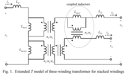

Von dem oft verwendeten Ersatzschaltbild, wie unter
https://www.elektro.net/media/format/rdy6GQ5S1L/huethigGridFull/a65ee026/DE_2023_3_MvM22_Baral_Bild%203_MD.jpg
ausgehend:
Angenommen, Primär- und Sekundärwicklungen sind auch mechanisch GENAU gleich, also auch nebeneinander (nicht übereinander!) angeordnet, dann sind die Reihenimpedanzen genau gleich. Lässt man die Hauptimpedanz ausser Acht, ergibt sich dann der Faktor 1/2; Kurzschluss- und Leerlaufversuch ergteben von beiden Seiten dasselbe.

Ich glaube es ist nicht möglich messtechnisch die Werte der einzelnen Streuinduktivitäten zu ermitteln.
Die Frage ist überhaupt zu welchem Zweck? Der Strom über Lσ1 geht auch über Lσ2, da die Hauptinduktivität viel viel größer ist. Daher ist immer nur die Summe der beiden von Bedeutung.
Ein Schaltplan/Skizze der Anwendung wäre für die Diskussion nützlich (Frage wurde schon gestellt).
Je nach Aufbau dieses Trafos (den keiner kennt) kann es auch sein, dass System 1 mit System 2 direkt, also nicht über den Hauptfluss gekoppelt ist.
Diesen Eigenschaft führt in den Energietechnik beim 3-Wickler Trafo zu interessanten Effekten.
Tip of the day: Ein Bild sagt mehr als 1000 Worte.

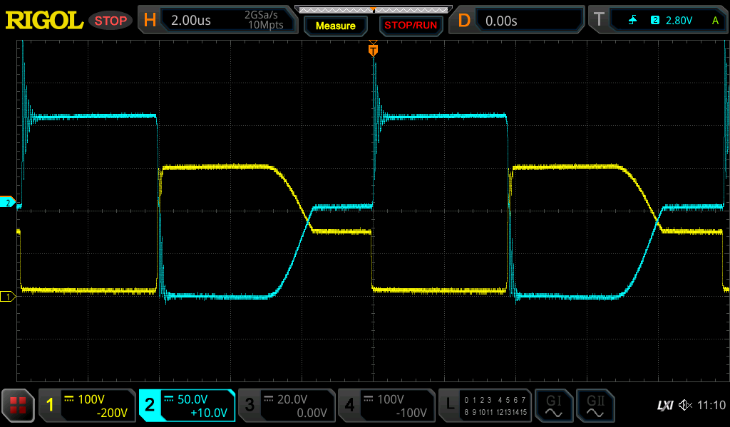

Also gut, im Anhang ist besagter Flusswandler.
Der Übertrager hat folgende Parameter:
L_offen,pri = 2,9 mH L_kurz,pri = 2,8 uH L_offen,sek = 371 uH L_kurz,sek = 412 nH

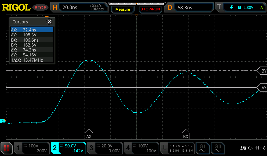

Ohne Snubber sind bei den Schaltvorgängen Oszillationen auf der Sekundärseite sichtbar. Oszibild 1 zeigt in gelb die Drainspannung von Q7, in blau die Spannung OUT1_T zu OUT1_GND.
Oszibild 2 zeigt die Oszillation vergrößert.

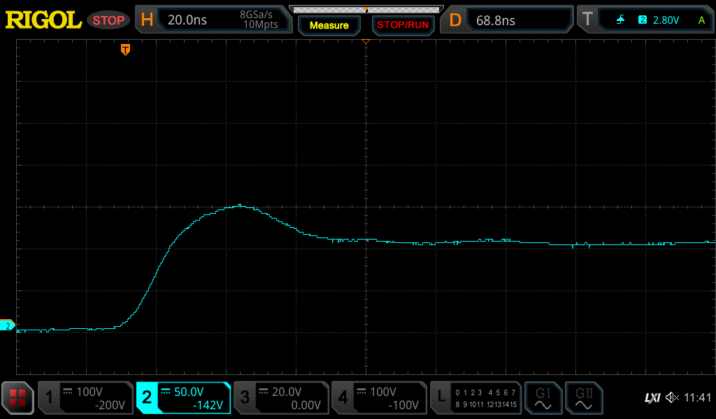

Ich habe L_streu mit Hilfe von zwei Messungen ermittelt. Einmal ohne Snubber (Bild 2): Resonanzfrequenz = 18,24 MHz. In der zweiten Messung (Bild 3) habe ich den Schwingkreis mit einem zusätzlichen Kondensator (C42 = 220 pF, R54 = 0 Ohm) verstimmt. Das ergibt eine Resonanzfrequenz von 13,47 MHz. Mit den beiden Messungen können L_streu und die parasitäre Kapazität bestimmt werden:
L_streu = 288 nH C_parasitär = 264 pF
Die Messung zeigt, dass L_streu ziemlich stark von L_kurz,sek abweicht.
Letztendlich reicht mir das, um den Snubber auszulegen. Oszibild 4: C42 = 1 nF und R54 = 33 Ohm dämpft die Schwingung.

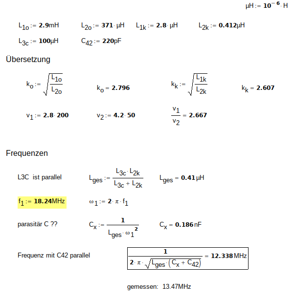

#7845884
für mich soweit OK.
wenn man die 100µH am Ausgang auch berücksichtigt, dann komme ich auf Cx=186pF (parasitär) und mit zusätzlich C42=220pF dann auf eine Frequenz von 12.3MHz. Das ist genauer als erwartet.
Alles sehr vereinfacht:
  • Primärseite mit Spannungsquelle
  • parasitäre Kapazität sekundär angenommen
  • Kondensatorbatterie am Ausgang C=+Inf
