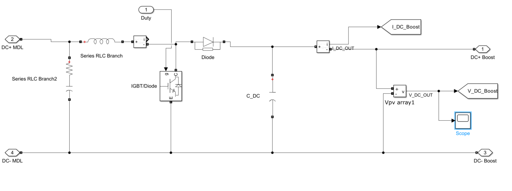

Nun zu meiner Frage:
Der Wechselrichter fordert eine Mindestspannung von 150 V DC am Eingang.
Bei geringer Sonneneinstrahlung könnte es sein, dass diese
Mindestspannung unterschritten wird. Daher ist ein Boost erforderlich,
um bei niedrigen Spannungen auf die Netzspannung von 230 V AC zu kommen.
Ich bin nun unsicher bezüglich der korrekten Auswahl von DC-Eingang und
DC-Ausgang für meinen DC/DC Booster in meinem Modell:
Soll ich als Referenz(Vdc_ref, also DC Ausgang) die
Bemessungseingangsspannung von 580 V nehmen, oder gibt es eine
sinnvollere Referenz?
Wie gehe ich damit um, dass mein DC-Eingang (von der PV-Seite) variabel
ist (potenziell von 0 bis ca. 586 V) und ich für die Berechnung des
Tastverhältnisses im Boost-Konverter feste Spannungen benötige?
Über eine kurze Hilfestellung oder einen Tipp wäre ich wirklich mega
dankbar.

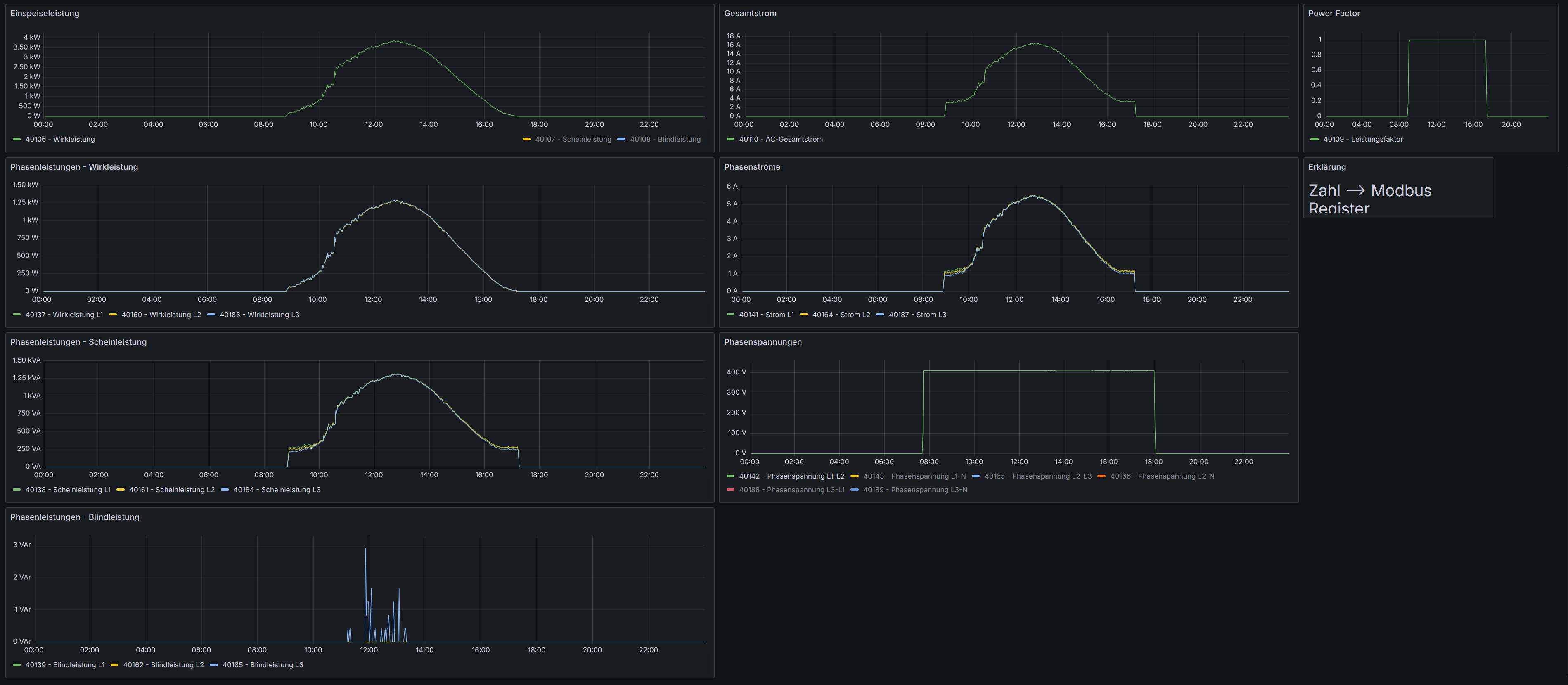

Bisher bin ich davon ausgegangen, dass bei einer Einstrahlung von 0 W/m²
sowohl Spannung als auch Strom aus der PV-Anlage 0 sind. Wenn ich nun
beispielsweise eine sehr niedrige Einstrahlung (z.b. zwischen 1–50 W/m²)
habe und dadurch keine ausreichende Spannung (z.B. unter 180 V DC)
erreiche, um den Wechselrichter zu betreiben (geschweige denn
Netzspannung zu erzeugen), müsste ich diese Spannung entsprechend
hochboosten.
Im Anhang befindet sich ein Screenshot des Dashboards vom
Wechselrichter, das ich versuche in meiner Simulation abzubilden.

Ein Spannungsbooster nimmt (selbst bei unmöglichen 100% Wirkungsgrad) am
Eingang zwangsläufig mehr Strom auf, als hinten raus kommt.
Durch den erhöhtem Strombedarf sackt die Spannung des überlasteten
Solarpanels noch weiter ab.
Weil: Von nix kommt nix.
Zu wenig Licht kannst du nur durch mehr Licht ersetzen. Man kann sich
die benötigte Energie nicht aus dem Nichts her zaubern.

Nochmal anders formuliert: Bei den 580V Nennspannung ist ein
Arbeitspunkt unter 150V kein relevanter Fall. Weil auch bei sehr wenig
Licht die Spannung auf 500V oben ist. Nur die Belastbarkeit ist dann
sehr gering. Ein DCDC macht das nicht besser, weil er einen Strom, der
zu hoch ist (daher die 500V auf 150V einbrechen lässt) noch größer
macht, und daher die Spannung noch weiter einbricht.
Der sinnvolle Arbeitspunkt (MPP) bei so schwachem Licht wäre 500V und
ein paar Milliampere. Wenn das dem WR zu wenig Leistung ist, dann geht
nur ein alternativer WR. Ein vorgeschalteter DCDC verringert die
Leistung, weil bei gleichbleibender Beleuchtung der Strom gleich bleibt
und die Spannung massiv einbricht durch den höheren Strom. P=U*I wird
also kleiner.
Könnte sein, dass der Sinn der Simulation war, genau das rauszufinden

Ich hatte gehofft, es wäre Aufgabe der Bachelorarbeit, das Thema in
Theorie und messtechnisch zu ergründen. Find's sehr spannend.
von Gojo (gojo)
Ich danke euch allen für eure Antworten und Ratschläge.
Ich habe heute noch einmal mit dem Laboringenieur gesprochen und er weiß
nichts über einen verbauten DCDC-Wandler.
Wie hier alle sagten, verstehe ich nun, dass ein DCDC-Wandler
kontraproduktiv wäre und ich ihn somit nicht Modellieren werde.
Beste Grüße
Gojo

von Gojo (gojo)
Unter anderem geht es darum, die Verlustleistung zu bestimmen und
thermische Einflüsse zu berücksichtigen. Aber das Modell muss erst
einmal aufgebaut werden und damit hatte/habe ich bisher Schwierigkeiten.
Mal sehen, wie weit ich komme.
