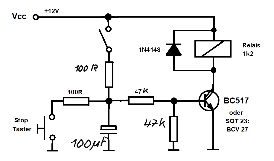

von Enrico E. (pussy_brauser)
Ri S. schrieb:
> Mit einem RC-Glied habe ich es leider nicht hinbekommen
> Habe es zum Testen mit einen 18kOhm und 470µ verwendet. Das hat leider
> nicht funktioniert :-(
Normalerweise genügen schon 100uF und 47k. Mit einem
Darlingtontransistor kommt das mit den 5 Sekunden dann ungefähr hin.
Michael B. schrieb:
> und man kann die Funktion auch aus anderen Bauteilen realisieren.
Das Relais schaltet eigentlich schon ausreichend hart genug.
Ri S. schrieb:
> Verstehe jedoch nicht genau wie ich das in meinem Fall konkret umsetzen
> muss.
Die Schaltung funktioniert auch mit 24 Volt. Wie hoch ist denn der
Spulenwiderstand von deinem 24 Volt Relais?
Ri S. schrieb:
> z.b. Stop taster??
Lass den Stopptaster doch einfach weg.

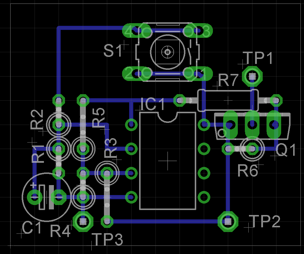

von Falk B. (falk)
Ri S. schrieb:
> Zeitrelais ist leider zu groß.
> Ich brauche etwas kleineres.
Wieviels Strom muss geschaltet werden?
Siehe Anhang. Reicht für 1A, ggf. etwas mehr.
> Darum die Idee mit dem RC Glied.
Ja, aber das reicht nicht.

von Falk B. (falk)
Passt auf 25x30mm Lochraster.
