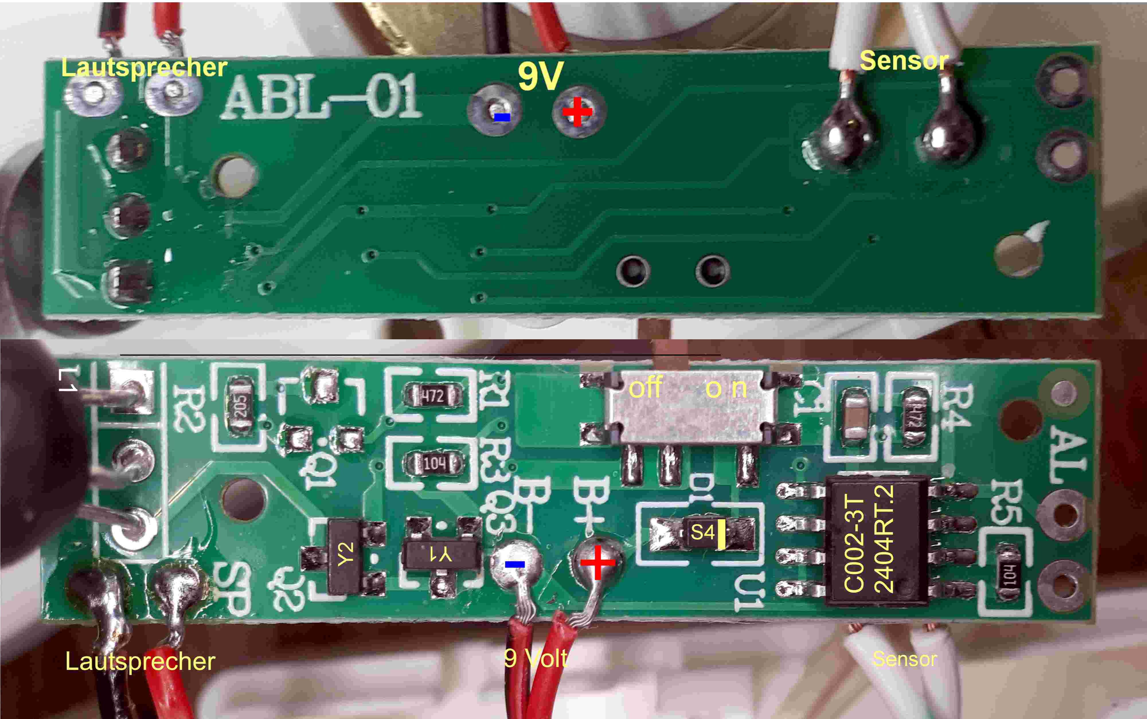

ich habe einen wasseralarm gekauft und möchte gerne die Schaltung
zeichnen.
Habe jedooch ein Problem mit der Bezeichnung von dem verwendeten IC. Die
Aufschrift ist schlecht zu lesen, aber mit Lupe und Licht gehts:
Es ist ein 8poliges IC mit der Aufschrift
   C002-3T
   2404RT.2
Weiß Jemand was das für ein IC ist evtl. Datasheet?

von Mario M. (thelonging)
Das müsste ein 4-Melodien-Soundmodul sein. Ich weiß nur nicht, wie sich
dessen Betriebsspannung von 3 V mit der Batteriespannung von 9 V
verträgt.

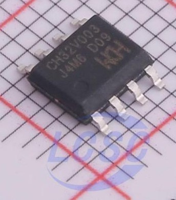

Wenn man annimmt, daß 2404 ein Datecode ist, könnte das ein CH32V002 von
WCH sein.
Datenblatt gibts hier:
https://www.wch-ic.com/downloads/CH32V002DS0_PDF.html
Das ist ein RISC-V-Microcontroller, den es auch im SO8-Gehäuse gibt,
dann heißt er CH32V002J4M6.
Die Pinbelegung sollte man prüfen, Pin 2 ist Masse, Pin 4 ist Vdd.
Pin 1, 3, 7 und 5 können als Analogeingänge genutzt werden, Pin 5 und 6
lassen sich als digital-I/Os o.ä. verwenden.
(Pinout auf S. 12 des Datenblatts unten)
Hmm. Das könnte möglicherweise passen, wenn mit dem Bauteil S4 irgendwie
dafür gesorgt wird, daß die Versorgungsspannung nicht über 5 V liegen
kann.
Zum Zeichnen verwende erstmal einen attiny13 oder Padauk mit 8 Beinen,
wenn Du im Programn reverseengineert den Schaltplan malst.
von Harald K. (kirnbichler)
Welchen tieferen Sinn soll das haben?
(OK, eingesehen, Du bist der falsche für so eine Frage)
von H. H. (Gast)
> WCH sein.
Nö, ganz anderes Marking. Siehe Anhang.
Und der Chip läuft mit 9 Volt.
Man müsste schon das Marking im Original sehen.

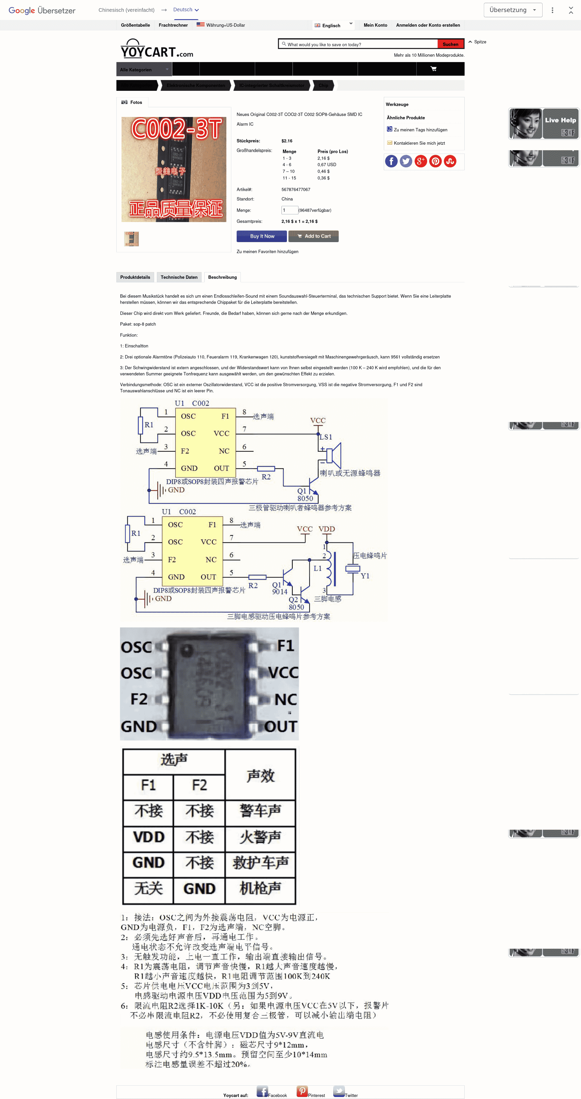

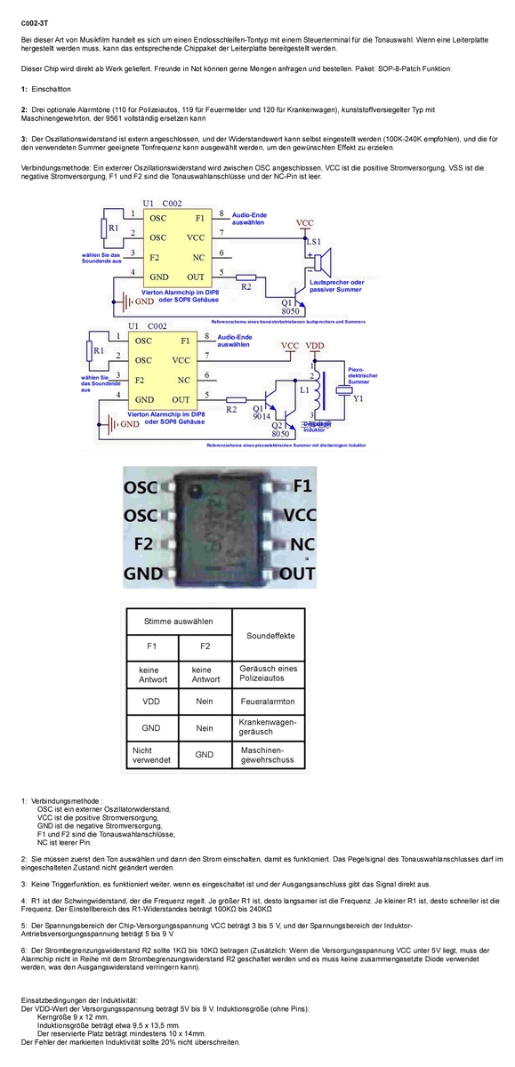

Hier gibt es unter "Description" ein chinesisches "Datenblatt".
https://www.yoycart.com/Product/567876477067/
von H. H. (Gast)
Also ein Spezialchip.

Der chinesische Text im Bild unten wird von Google nicht automatisch
erkannt, daher mit OCR in Text umgewandelt und danach von Google
übersetzt:
1 2 Soundeffekte
>, F2
 Von vier
Muss und buchen
| Tage| 7
alle
GND ist die negative Stromversorgung, F1 und T2 sind die Anschlüsse für
die Tonauswahl und NC ist ein leerer Pin.
2: Sie müssen zuerst den Ton auswählen, bevor das Wow eingeschaltet wird
Im eingeschalteten Zustand ist eine Änderung des Pegelsignals der
Tonauswahlstation nicht möglich.
3: Keine Triggerfunktion, der obere Schaltkreis arbeitet immer und der
Ausgangsanschluss gibt Signale direkt aus.
4: R1 ist der Schwingwiderstand, der die Schallgeschwindigkeit regelt.
Je größer R1 ist, desto langsamer ist die Schallgeschwindigkeit.
Je kleiner R1 ist, desto schneller ist die Schallgeschwindigkeit. Der
Einstellbereich des Widerstands R1 liegt zwischen 100 K und 240 K.
5: Der Spannungsbereich des Chip-Stromversorgungschips YCC beträgt 3 SV,
Der Spannungsbereich der Sensorquelle VDD beträgt 5 bis 9 V.
6: Wenn die strombegrenzende mittlere Anode R2 hat, wählen Sie IK-10K.
Wenn die mittlere Quellenspannung VYCC unter SV liegt, melden Sie dies
dem Autochip.
Es ist nicht erforderlich, den Strombegrenzungswiderstand RKR2 zu
verwenden. Es ist nicht erforderlich, einen zusammengesetzten Transistor
zu verwenden. Der Ausgangsanschlusswiderstand kann reduziert werden.)
Personen 0 Personen
Einsatzbedingungen der Induktivität: Der VDD-Wert der
Versorgungsspannung beträgt sV-9V DC
Induktorgröße (ohne Pins): Kerngröße % * 12 mm,
 Die Induktorgröße beträgt etwa 9,8 x 13,5 mm. Reserveraum von
mindestens 10*14mm
Der Fehler der angegebenen Induktivität darf 20 % nicht überschreiten6.

Der Text des kleineren Moduls, https://www.aitendo.com/product/17041 :
4-Song-Alarm-Soundmodul, das sofort funktioniert, indem einfach
Batterien und ein Lautsprecher angeschlossen werden; Batterien und
Lautsprecher nicht im Lieferumfang enthalten; Standard ist 110 Alarm.
Lötzinn auf R3 schießen, um einen 119-Alarm auszulösen, Lötzinn auf R4
schießen, um einen 120-Alarm auszulösen, Lötzinn auf R2 schießen, um ein
Maschinengewehrgeräusch auszulösen, Betriebsstromversorgung: 3 V,
Leistung: 1 W, 8 Ω, Strom einschalten und kontinuierlich spielen,
Platinenabmessungen: 14 x 12 mm"
Ist "Lötzinn auf R3 schießen" ein Buchstabendreher?
Ich nehme an, im IC sind bereits pull-down-R enthalten, so daß ein
