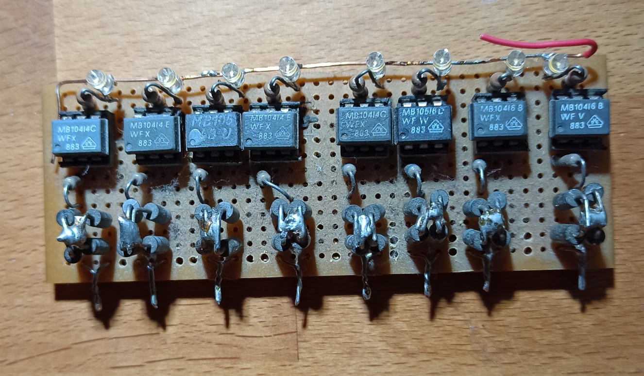

[pre] o---+----|>|----|>|----+---o | | +----|<|----|<|----+ | | | | | | +---[===]---|>|----+ | | -|<|- Optokoppler [pre]
Kann auch zur Auslösung von dezentralen Aktionen benutzt werden, unabhängig von der DCC Steuerungen. Habe es nicht aufgeführt,da das Prinzip schon 50 Jahre angewendet wird. Damals sah es so aus wie im Bild. Der zweite OK wurde gestapelt.
MfG ein 80 jahre alterknacker

Dein Schaltplan zeigt eine Ansammlung von Dioden, wie sie standardmäßig bei wechselnden Spannungsrichtungen verwendet wird (aka "Gleichrichter"). Wie die Schaltung an der Schiene eingebaut wird, wird nicht erwähnt.
Mal wieder eins der Bilder, die nicht mehr als tausend Worte sagen... Die Sprache der Techniker sind Schaltpläne oder Konstruktionszeichnungen.
P.S. @ Rahul, warum nur gleich so angriffslustig, es geht hier nicht um mich...
Von mir wird auch immer ein meinem Alters entsprechendes Verhalten erwartet, das tut ich bei anderen genauso. Solange es nicht um moderne Technik, sondern um (elektrotechnische oder didaktische) Grundlagen geht, sehe ich keinen Grund, das Alter als Vorwand zu benutzen.
