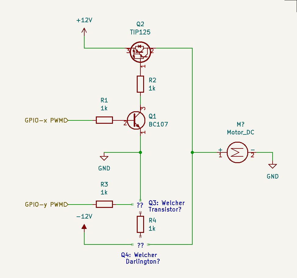

Hallo zusammen, ich möchte aus einem Atmega heraus ein PWM-Signal
wahlweise zum Durchschalten einer positiven oder einer negativen
Spannung nutzen. Für die positive Spannung ist das einigermaßen klar,
obere Hälfte des Bildes.
Aber wenn ich das gleiche Prinzip auch für eine negative Spannung
anwenden möchte, dann brauche ich doch einen anderen
Darlington(Q4)...richtig oder falsch? Und wenn richtig, welchen?
Und infolgedessen mglw. auch einen anderen Transistor (Q3)...richtig
Da ich die GPIOs selbst programmiere, kann ich sicherstellen, dass das
PWM-Signal immer nur an x ODER y anliegt, nie jedoch an beiden. Falls
"ausgeschaltet" beim unteren negativen Zweig erfordert, dass GPIO-y in
Ruhe auf High liegen muss, kann ich auch das einrichten und gfs. den PWM
auf GPIO invertieren...das ist ja alles Software.
Machen sich die beiden Darlingtons in der dargestellten Schaltung
gegenseitig kaputt?
Danke für Unterstützung und Grüße an alle

Warum nimmst keine fertige Halbbrücke für sowas.
Oder schaust dir wenigstens mal an wie man eine Halbbrücke aufbaut wenn
du schon alles selbst machen willst.

Kurz und knapp:
Q3 = BC177 (PNP)
Q4 = TIP120 (NPN)

von Peter D. (peda)
Welchen Strom brauchst Du?
So auf die Schnelle:
https://www.digikey.de/de/products/detail/allegro-microsystems/A3909GLNTR-T/3979655
Hat Kurzschluß- und Überstromschutz und kann bis 1,8A.
Da Vollbrücke entfallen die -12V.
Einfacher geht es nicht.
von Rainer W. (rawi)
> gegenseitig kaputt?
Wenn du sie falsch ansteuerst - ja
Das hängt u.a. vom Anlaufstrom des Motors ab.
Die negative Versorgungsspannung könntest du dir sparen, indem du an
Stelle des festen Gnd am Motor eine zweite Halbbrücke verwendest.

Du kannst mit dem Atmega nicht direkt den y-Eingang von deiner
Halbbrücke ansteuern, da muss noch eine Umformerstufe dazwischen
geschaltet werden, die dir die negative Ansteuerspannung erzeugt!

von Michael B. (laberkopp)
Nein.
Beim Einschalten bis zur Initialisierung sind die GPIO als Eingänge eher
offen und damit undefiniert.
> gegenseitig kaputt?
Das kann passieren, weil die Schaltung keine Verriegelung dagegen
besitzt.
3.3V GPIO an BC107 (aus welchem Museum gestohlen?) liefert 2.5mA, der
schaltet über 1k mit 10mA den Darlington der 250-fach verstärken könnte
auf 2.5A maximal.
Negativ könnte so gehen:
GPIO------+
          |E
GND--1k--|< BC177
          1k
         _|_
       E / \
-12V ---'   '-- Motor
        TIP120
Aber wir raten alle von dieser Art der Schaltung ab.
Man nimmt heute MOSFETs, oder gleich integrierte Treiber wie IFX007T. Da
der schon pull down hat, muss man die Eingänge IN und INH nur high
ziehen können.

von Enrico E. (pussy_brauser)
Frank M. schrieb:
> Nachdem das mit den -12V ums Verrecken nicht wollte
Q3 muss mit seinem Emitter an +12 Volt angeschlossen werden. R3 und R4
könnten eventuell noch auf 2k2 vergrößert werden. Wegen der
Übersichtlichkeit habe ich sämtliche Pull-up- und Pull-down Widerstände
weggelassen.
Eine Verriegelungsschaltung aus vier NOR- oder vier NAND-Gattern sollte
noch davor geschaltet werden.
