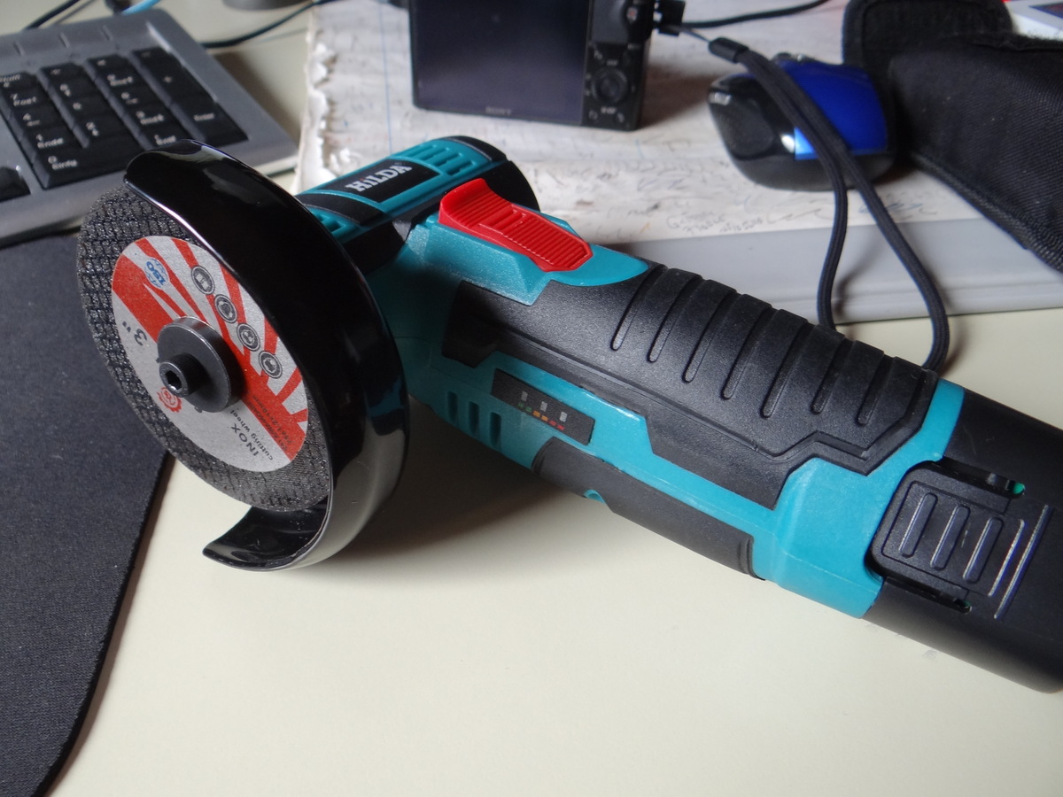

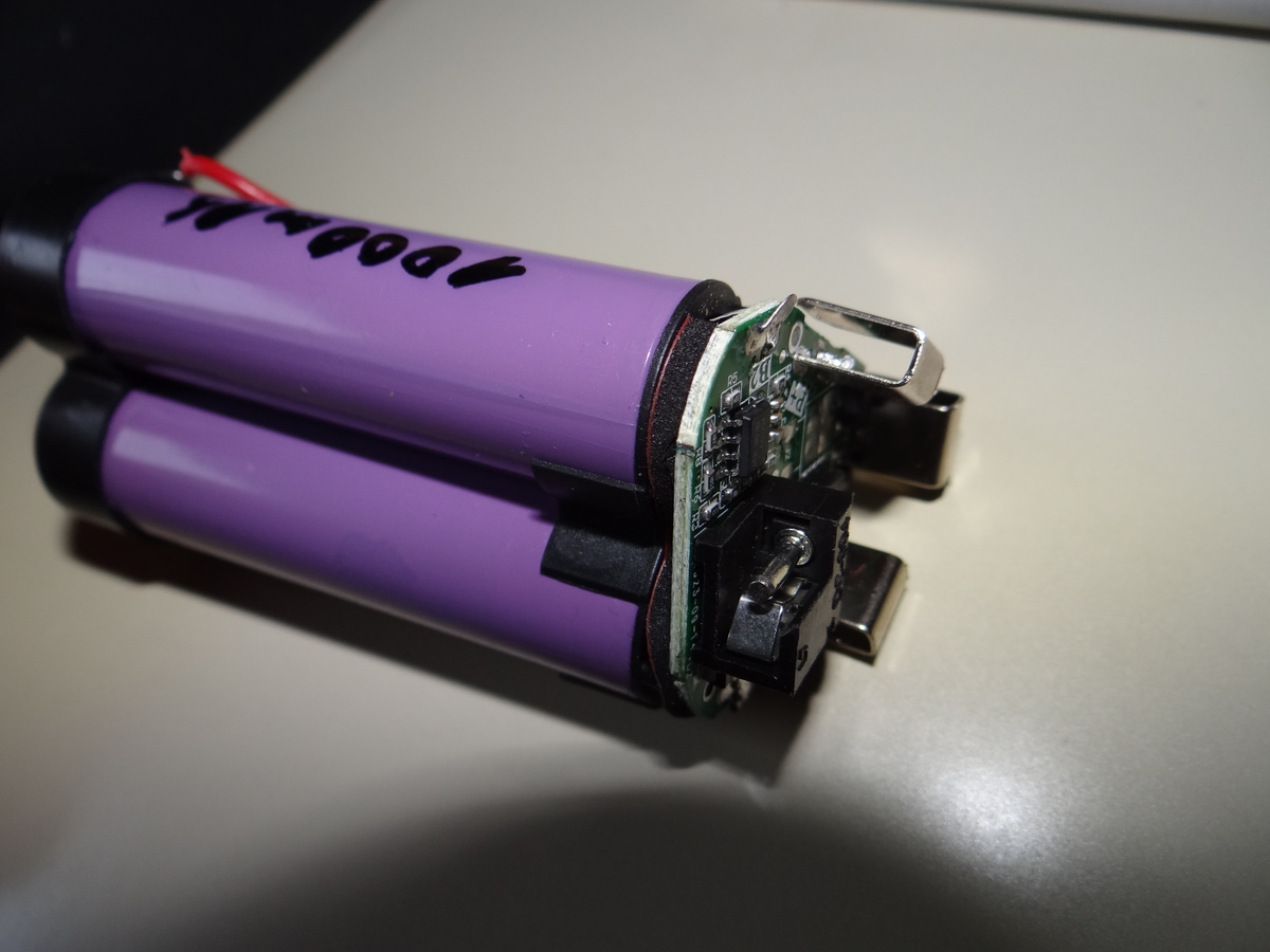

Hat sich schon jemand mit der Akkuelektronik auseinander gesetzt, dass
der Winkelschleifer nicht so schnell beim Flexen abschaltet?
Der Winkelschleifer nimmt ohne Last 3 A auf. Im Einschaltmoment deutlich
mehr. 3x 18650 werden vermutlich ähnlich BQ77207 kontrolliert.

von Wolf-Dietmar P. (wodipo)
So kann man nur reden, wenn man nicht weiss wie praktisch das Ding für
10 Euro ist.
Was mir der schon durch die Filigranität alles gerettet hat, wo man mit
einem 500 W  125mm nicht rangehen kann.

Da du das Teil schon länger benutzt und das Problem anscheinend erst
jetzt auftritt, tippe ich auf:
a) Mikroschalter Kontakte verbrannt und zu hoher Übergangswiderstand
b) Akkus zu hoher Innenwiderstand durch Alterung/Überlastung
Dieses Abschalten hat er schon immer gemacht. Es liegt nicht am
Spannungsabfall des Einschalters.
Akkus habe ich Samsung Zellen reingemacht.
Aber ich muss nochmal nachmessen, 36 W ist doch ganz schön warm.
Was für welche??
Warum steht da handschriftlich etwas wie 1000 ??? drauf?
Sollten das total ausgelutschte 18650er sein, wäre der erste Fehler
schon mal offengelegt.

Die Stromaufnahme im Leerlauf bei 12V ist 2,4A. Sollen ja auch 19000
chinesische Umdrehungen sein.
Der 0815 Motor ist brushless.
von Kilo S. (kilo_s)
Nein ist er nicht! Steht auch so unter Spezifikationen.
https://www.kaufland.de/product/499167492/
Hier auch
https://www.ebay.de/itm/275496128321
Akku habe ich 35E's.
Du wurdest betrogen, ganz einfach.
Das dingelchen gibt's im selben Gehäuse unter tausend Namen, drin ist
aber immer das gleiche. Aber nicht wirklich was auf der Verpackung
steht.
Kannst Du nicht wie ein normaler Mensch antworten?
Waren die Zellen beim Einbau neu oder gebraucht?
Du weisst, dass das keine Hochstromzellen sind?
In "ausgelutscht" erst recht nicht.
Also nochmal: Warum steht "1000 xyz" drauf?

von Armin X. (werweiswas)
Udo S. schrieb:
> Das heißt der Motor nimmt im Leerlauf 36W auf?
Wo ist das Problem?
Ein amtlicher 18V Akkuwinkelschleifer mit 125mm Blatt nimmt im Leerlauf
zwischen 8 und 10A auf! Nein ich rede nicht von Billigzeugs. Habe selber
schon bei Metabo und Fein gemessen. Im Betrieb gehen beim Fein auch
gerne bis zu 80A durch den Motor. Auch selber gemessen.
Also bitte nicht spekulieren wenn man es nicht besser weis!
Bei dem hier diskutierten 12V(für mich sind das 10,8V Nennspannung)
Gerät sind mit Sicherheit die Akkus das schwächste Glied. Die irgendwo
genannten 35E sind, so denn Samsung Zellen gemeint sind, ebenfalls
ungeeignet, da nicht hochstromfähig.
Sortiere dich mal lieber bei 2000mAh oder max 2500mAh ein. Da ist die
Chance größer echte hochstromfähige Zellen zu bekommen. Im Grunde sind
für die Anwendung die dem Gerät zugedacht sind 1500mAh Zellen
ausreichend. Die halten, wenn voll geladen dann wenigstens drei bis vier
Minuten Dauerbetrieb durch. Dann wird auch das Motörchen Rauchzeichen
geben. 😎
Mal als Anhaltspunkt: bei 25A entnimmst Du pro Minute ca 410mAh aus dem
Akku.
Das war bevor ich Samsung 18650 35E 8A LiIon's eingebaut habe.

von J. S. (jojos)
Ob es an zu schwachen Akkus liegt könnte man ja mit einem fetten
Netzteil oder ersatzweise einer Autobatterie testen.
So kleine Johnson Motoren haben schon eine enorme Power, ich habe auch
welche die machen unter ein paar Ampere nix.
Schaltet der Mikroschalter dem Motor direkt oder über einen Mosfet? Der
Schalter wäre dann auch eine Schwachstelle. Die Elektronik ist eventuell
nur für das Laden zuständig.

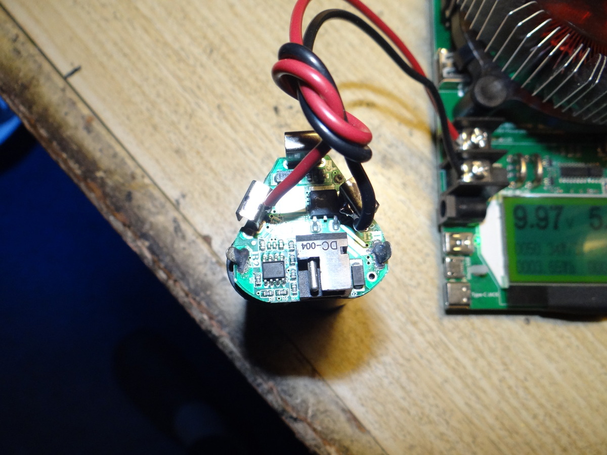

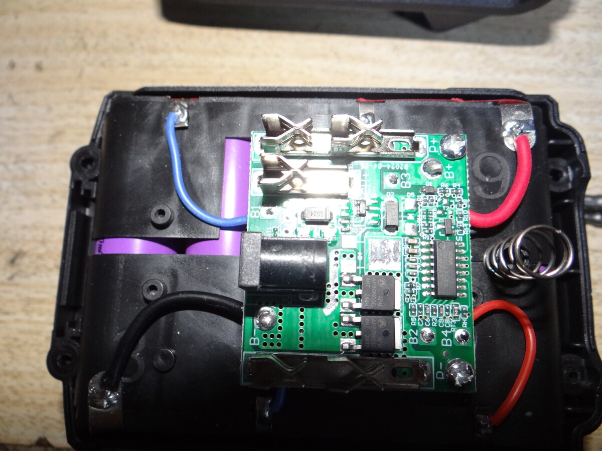

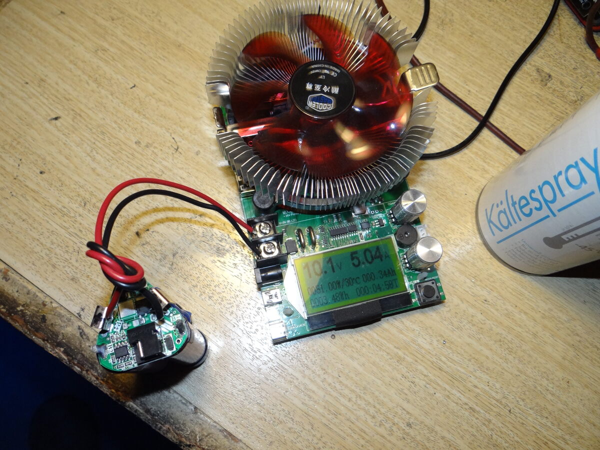

Ich tippe eher auf eine Begrenzung durch den Controller der Akkus,
deswegen anfangs meine Frage.
BQ77207 ist ein Controller für 3 Zellen, weiss aber nicht was genau
eingebaut ist.
von J. S. (jojos)
Deshalb erstmal die Motorkabel verfolgen. Einen Mosfet für viel Strom
hat man sicher wegoptimiert.
Armin X. schrieb:
> Vielleicht lässt
> sich ja ein vorhandener Shunt durch einen zweiten SMD-Widerstand
> aufdoppeln.
Nach so einer Erfahrung hatte ich auch gedacht zu fragen, aber hier
tummeln sich soviel Miesmacher rum, dass alles lediglich, am Thema
vorbei, zerredet wird.
Jedenfalls ist mir jetzt klar geworden, dass ich es auch noch mit einem
Brushless für rund 19 Euro ohne Akkus, die habe ich ja schon, versuche.
Auch weil ich im Dachgeschoss dauernd meiner kleinen Flex in der Garage
nachhänge.

von Benjamin K. (bentschie)
Um es zusammenzufassen:
Die Akkus sind ungeeignet, da nicht Hochstromfähig. Da ist der
Innenwiderstand zu groß und die Klemmspannung geht bei Belastung so weit
runter, das das BMS abschaltet.

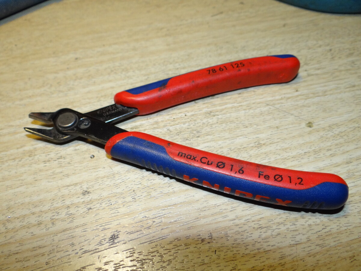

Ich habe nur Seitenschneider von Knippex. Wenn man auch richtig was
arbeitet, lässt die Schneidkraft über Zeit nach, erkennbar daran, dass
Drähte zusehends gequetscht werden und nicht mehr wegspringen beim
Schneiden.
Wer 45 Jahre nichts nutzt, kann sich auch was chinesisches hinlegen.
Nochmal zur Flex, es geht nicht um sperrige 125mm zum
Betonplattenschneiden, sondern um filigrane 2".
Akku ist klar, aber ich versuche es parallel mit leistungsfähigerem
brushless Antrieb, mal sehen was da die Akkus zu sagen.
Und der Akku ganz oben auf dem Foto ist nachgemessen, hat 1000mAh
entsprechend 1500 chinesischen mAh's.
Wer gerne etwas Konstruktives dazu sagen kann und beim Thema bleibt,
bitte gerne. Kein Blabla.

Es wurde Dir erklärt, dass die Abschaltung des BMS im Allgemeinen
aufgrund Unterspannung erfolgt, idR dann aufgrund Deiner Zellauswahl,
die nicht hochstromfähig sind.
Ggf. aber auch aufgrund Deiner nicht fachgerechter Zellkontaktierung.
Es gibt aber auch die Möglichkeit, dass ein BMS bei Überstrom
abschaltet.

von Rene K. (xdraconix)
Da übersteigen die Akkus den Wert des Gerätes um das Zehnfache....
Martin L. schrieb:
> Zähle bitte all deine Geräte auf.
H. H. schrieb:
> Also keine Knipex, sondern billigste Nachahmer.
Wenn einem immer wieder so viel Dummheit entgegenkommt, muss man
schauen, dass man noch Spass behält, so eine letztendlich unwichtige
Sache zu diskutieren.
UVM
Ist halt interessant genau zu wissen wo die Achillesferse liegt. Wenn es
niemand untersucht hat, suche ich selber weiter, weil es mich
interessiert.
Da die (neuen) Akkus 10A können und niederohmig zusammengepunktet sind,
kommen die erstmal weniger infrage.
Selbst normale Marken-18650 können 8 A.
Bleibt der Mikroschalter und das BMS. BMS war das Eingangstopic.

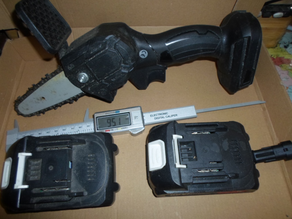

Hier mal ein Lowcostteil zur Baumpflege aus meiner Sammlung umsonst
zugewanderten Werkzeugen.
Dem Erstkäufer passte es nicht, dass die Säge selbst bei vollen 18/20V
(5s1p 18650er Akkupack bei 1cm Ästchen abschaltete.
Die beiden mitgelieferten Akkupacks wogen zusammen soviel, wie ein
"normaler", die eingebauten Zellen rund 1/3 von gewohnt..
Einem Akkupack habe ich einfach eine Kupplung verpasst und versorge die
Säge über einen normalen Akkupack und 2 x 2,5mm² aus der Hosentasche.
Und damit leistet die Säge bei mir seit drei Jahren nützliche Hilfe im
Garten.

Cool,
genau so ein Ding habe ich mir vor 1 Woche gekauft um einen Obstbaum in
der Spitze bearbeiten zu können. Mit 1,5m Teleskop. China, 80 Euro. Mehr
brauche ich nicht, weil nur gelegentliche Nutzung.
Die 2 Akkus "China 5500mAh" real 2x 2 Ah, 5s2, habe es aber nicht
nachgemessen. Das Teil ist Makita-kompatibel und ich nehme meinen Makita
Akku dazu. Mal sehen. Tolles Handling jedenfalls mit so einer
Kettensäge, gegenüber meiner Grossen.
Wollte Makita nehmen, aber gibt es nicht als Teleskop/Handanwendung und
kostet 170.-.

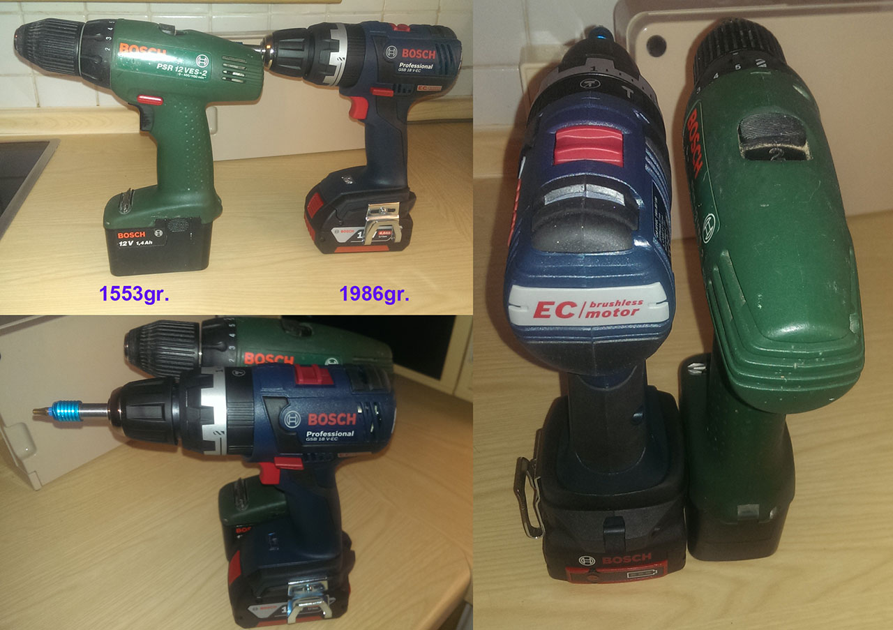

von Joachim B. (jar)
Rene K. schrieb:
> Aber in einem Werkzeug, welches meist
> hohes Drehmoment braucht, ist "brushless" eigentlich nur Marketing
> Geschwätz.
stimmt leider, vom "Profi" Bosch Akkuschrauber bin ich enttäuscht, erst
dreht nix und dann so heftig das die Kreuzbits überdrehen, das konnte
der alte grüne besser
Mal den Akku weiter untersucht im Originalzustand.
Mit 5A belastet schaltet der FET nach knapp 2 Minuten (immer wieder) ab.
Die 3 Zellen bleiben auf >11V.
Ausgangsspannung ist dann unter 0,07V.
Dann muss die Belastung 0,0A sein, dann steht die Betriebsspannug und 5
A sofort wieder zur Verfügung.
Ein NTC lässt sich auf dem Kontrollboard nicht durch Kältespray finden
oder beeinflussen.
Am Akku liegt es erstmal nicht.
Das IC ist ein NB2103 und der FET ein 3080SA.
Die Akkus haben ca. 30-35°C.

von Ralf X. (ralf0815)
Welcher Originalzustand?
Dun hast doch die Zellen gewechselt, oder doch nicht?
Woher weisst Du das?
Hast Du z.B. ein passendes Oszilloskop, mit dem Du die wichtigen
Vorgänge sichtbar machen kannst?
2 Channel sollte reichen.
Das ist typisch für die meisten BSM.
Und auch die typische Ursache der totalen Sperre, auch gegen
Neuaufladung, wenn die unbedarften User versuchen, noch den letzten Rest
aus dem Akku zu holen und nicht unmittelbar einen Ladevorgang einleiten.
Bei diversen Bosch u.a. ggf. ein Totalschaden des Akkupacks und/oder
ganzen Gerätes, bei anderen ggf. mit Tricks wieder zu lösen und bei noch
anderen alles kein Problem bis zum Abfackeln. 😎
von Mani W. (e-doc)
Manfred P. schrieb:
> Nicht nur M3, auch ein paar wenige M4 bis M6 kürze ich von Hand, aber
> das ist natürlich nicht mehr modern.
Was modern ist muss noch lange nicht besser sein...
von H.Joachim S. (crazyhorse)
Jetzt weisste auch warum der nicht mehr funktioniert wenn er brushless
ist :-)
> oder beeinflussen.
Soderle, noch einmal genauer betrachtet, was Du da so präsentierst:
In https://www.mikrocontroller.net/attachment/663931/DSC02983.JPG sehe
ich 10,1V bei 5,04A.
In https://www.mikrocontroller.net/attachment/663932/DSC02984.JPG sieht
man 9,97V bei 5,????
Was sollen wir damit anfangen?
Irgendetwas tickt bei Dir, das schwer vermittelbar ist
Das BMS hat doch keinen "Time out timer".
Mit gutem Akku bei 5A schaltet es nicht ab.
Das war der originale Fake-Akku, der voll geladen gelagert war und
obendrein anscheinend eine hohe Selbstentladung hat.
Nachdem ich diesen Akku nochmal geladen hatte, hielt es 15 Minuten, aber
der Akku wurde dabei ca. 40°C heiss.
Ich weiss jetzt nicht, ob bessere Akkus, durch zB niedrigeren
Innenwiderstand, bei Belastung erst gar nicht so heiss werden. Wohl
nicht.
China-Brushless scheint ein vielversprechender Kompromiss zum teuren
Bosch-Gerät zu sein, weil dann auch der Hochstrom-Mikroschalter
entfällt.
35E Akkus sind auch in den Bosch E-Bike Akkus.Bei Filigran-Arbeiten
brauche ich sicher keine 20A.
Dann noch:
Bei den Messungen macht es plötzlich Plopp und die elektronische Last
geht nicht mehr. (??)
Ursache war das 9V DC China Netzteil für die Last bei dem kleine
4,7uF/400V Elkos hoch gegangen sind.
Langweilig wird es nie.
