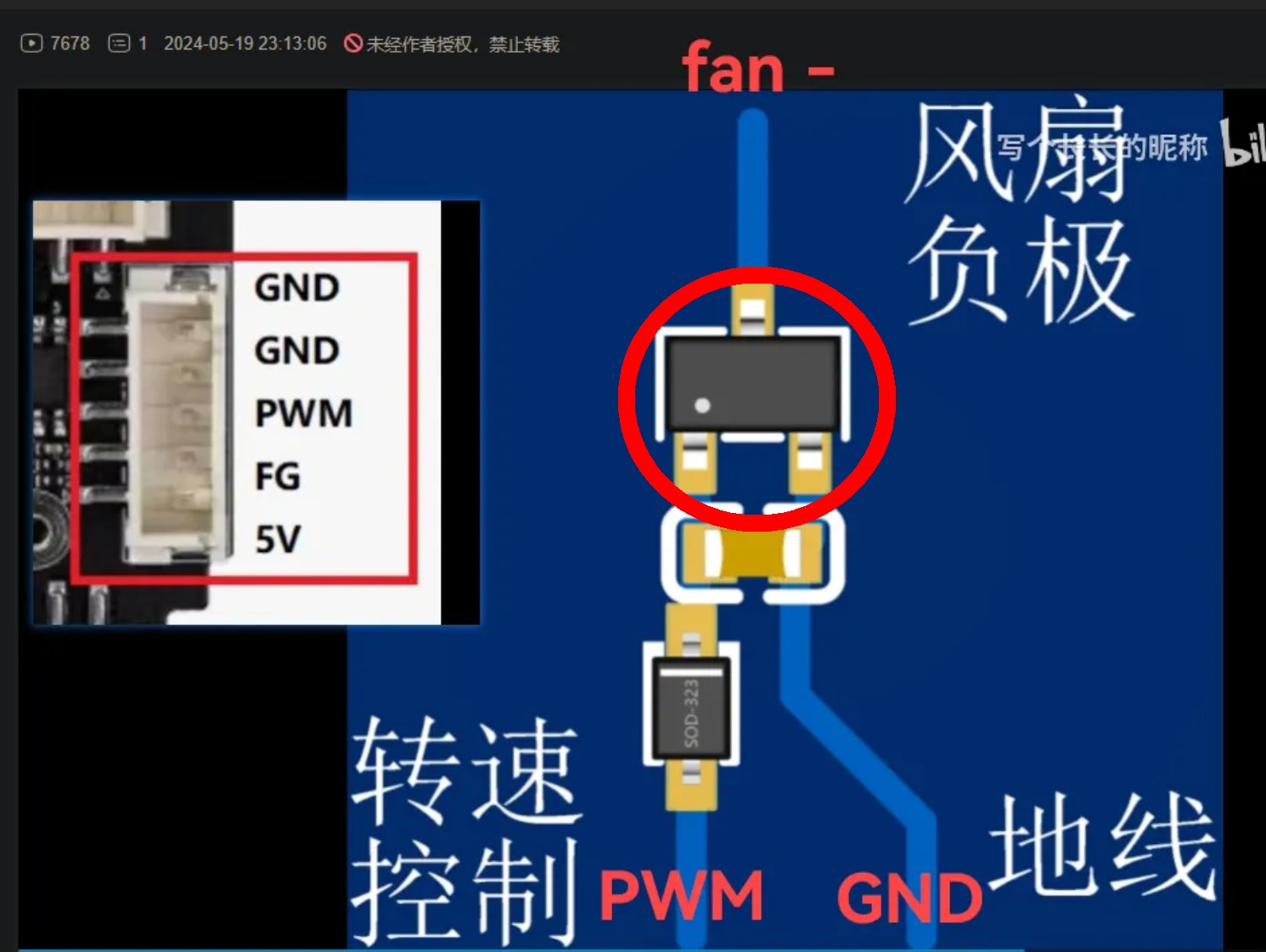

gerne schildere ich erstmal mein Problem:
Ein 2-pin 5V 0.4A Lüfter soll gleichzeitig mit einem 5V 0.4A
4-pin-Lüfter am gleichen (geschalteten) PWM Ausgang betrieben werden.
Wie mache ich die verschieden Ansteuerungen kompatibel?? In einem
chinesischen Forum habe ich da was gefunden... Was ist der geschwärzte
3-Beiner für ein Bauteil? siehe Bild
Schottky-Diode und wahrscheinlich 100NF Kondensator ist klar...
Ziel: An einem 3D-Drucker wird das Hotend gekühlt mit einem 4-pin Lüfter
5V 0.4A. Bei Temperaturen >50 Grad schaltet sich der Lüfter ein.
Der Extruder-Motor ist nach 5h Druck 70 Grad warm und ich möchte ihn
zusätzlich mit einem Lüfter versehen.
Viele Grüsse
Ulrich
Ein n-MOSFET.

von Michael B. (laberkopp)
Tim T. schrieb:
> Was ist der geschwärzte 3-Beiner für ein Bauteil? siehe Bild
Ein Transistor, LogicLevel N-Kanel, z.B. AO3400
Nein, ein Widerstand, z.B. 4k7.
von Cyblord -. (cyblord)
Also, bei einem 4 Pin mit PWM Eingang, wird dieser durch einen PullUp
Widerstand hochgezogen und mittels N-Kanal Mosfet mit einer bestimmten
PWM geschaltet, nach GND.
Natürlich kann man nun trivialerweise den 2 Pin Lüfter mit + und mit
diesem PWM Ausgang verbinden. Aber der ist nicht für große Ströme
ausgelegt. Weil der nur einen PWM Eingang bedienen soll.
Aber einen Versuch ist es wert.
Im Zweifel kann man natürlich auch nochmal ein Mosfet damit schalten und
dann sogar High-Side arbeiten.
Allerdings ist anzunehmen dass normale 2 Pin Lüfter auf PWM an ihrer
Versorgung anders reagieren als 4 Pin Lüfter mit extra PWM Eingang und
das Ergebnis nicht zufriedenstellend sein wird.
