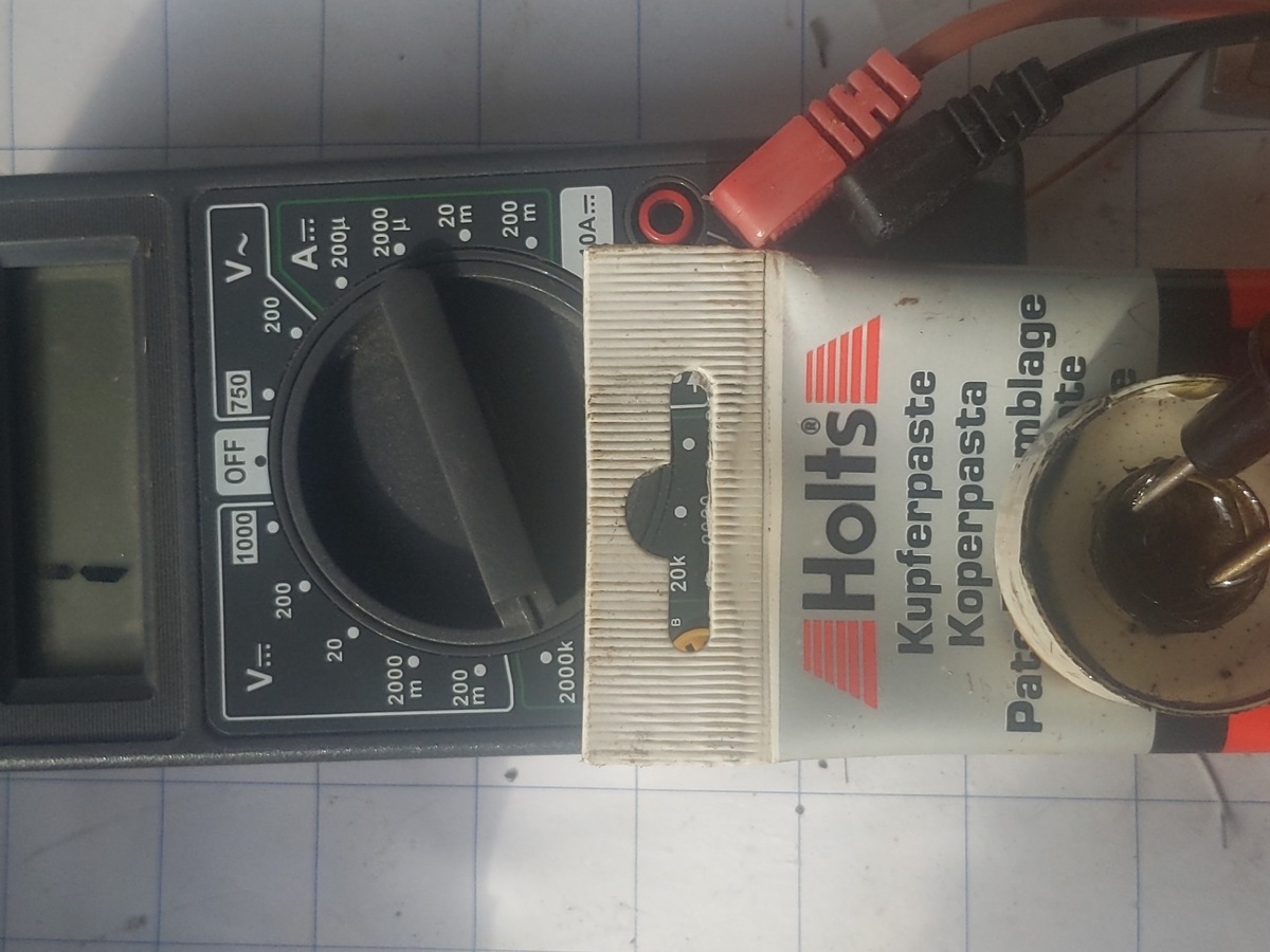

Eventuell Kupferpaste? (wird gern im Kfz. Bereich genutzt)
Beispiel:
https://www.amazon.de/LIQUI-MOLY-Kupferpaste-Lithium-Art-Nr/dp/B00295IJZ2
Das Zeug klebt überall und ist selbst von der Haut schlecht abwaschbar,
ein Waschgang selbst mit "Sandseife" aus dem Werkstattbereich reicht da
nicht aus und außerdem trennt sich etwas vom öligen Anteil der Paste
recht schnell ab - vorsichtiges umrühren (durchkneten bei einer Tube)
ist dann angesagt - denn irgendwie hat das Zeug die Eigenschaft mit
Händen, Umgebung und Kleidung in Kontakt kommen zu wollen.
Wenn du also die Platine und das Gehäuse auch ewig verschandeln willst
(und das zeug wird immer irgendwie zu einen kleinen Teil, aber halt
dreckig, färbenden und  klebrig  in Tagen bis Wochen hervorquellen) dann
nutze Kupferpaste.
Das diese Paste nebenbei nicht wirklich Leitfähig ist und bei der
Restlaufzeit der Anlage trocknen (fest) werden wird, fällt dann auch
nicht in Gewicht.
Es hat schon seine Berechtigung das Kupferpaste dort, an geschützten
oder sowieso dreckigen Stellen genutzt wird, an man als Praktiker, trotz
der Ungefährlichkeit der Paste, sehr schnell lernt immer (und wirklich
ohne Ausnahme) Einmalgummihandschuhe zu nutzen, und die Handschuhe nach
Nutzung Vorsichtig in den Mülleimer zu entsorgen.
Selbst die kleinsten Reste kommen irgendwie "überall" hin wenn man nicht
sehr genau aufpaßt.

Kupferpaste habe ich auch immer wieder als Ratschlag gefunden. Und immer
direkt danach, dass – zumindest die aus dem KfZ-Bereich – schön da
bleiben sollte, wo sie liegt: In der Garage.
