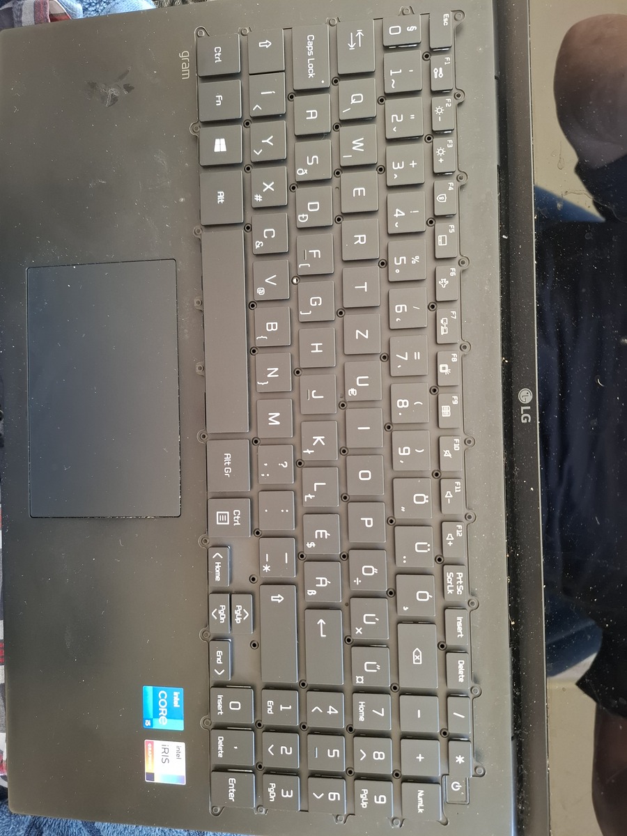

Hallo Foristen! Ohne Laptop suchen ist blöd! Ich habe jetzt schon am Handy eine Weile und mit verschiedenen Teilen des Textes versucht die Tastatur zu finden.
Vielleicht hat einer schon eine ersetzt und kann mir einen link schicken.
Vielen Dank!

viele Kappen US->DE brauchst du ja nicht, man findet auch einzelne Tastenkappen. Hast du nicht eine deutsche Tastatur weil du Ersatz brauchst oder fehlt die Tastatur komplett? Die ist kaputt. E und Shift geht nicht. E habe ich schon mal hin bekommen, aber das ist nicht dauerhaft. Ich wollte schon gerne wieder QWERTZ. Morgen werde ich aber auch nochmal bei einem Kunden von mir fragen. Vielleicht können die das besorgen. Office Partner, da hatte ich gar nicht dran gedacht. Na ja, bin ja auch schon ein halbes Jahr krank.
verstehe ich nicht, dann hast du ja alle Tastenkappen!
Ja! Oh man, bin ich ein Depp! Vorsicht, US Tastatur hat weniger Tasten, da fehlt dann kleiner/größer. Bin ich schonmal drauf reingefallen. Besser irgendwas wie UK, ES, PT oder anderes.
Richtig. Es gibt zwei mechanisch unterschiedliche Tastaturlayouts: Das US-amerikanische und das internationale. Unterschied: Linke Shifttaste ist beim US-Layout breiter, dafür fehlt die Taste(1) rechts davon. Enter/Return-Taste ist beim US-Layout einzeilig, dafür ist die Taste(2) oberhalb der rechten Shifttaste um eine Tastenreihe nach oben verschoben. Im .de-Layout ist (1) die Taste mit < >, und (2) die Taste mit # '

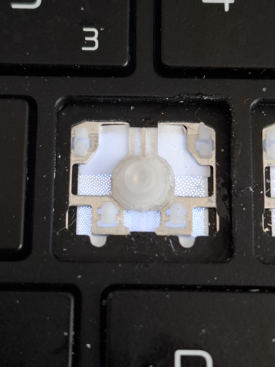

im gedrehten sieht man oder ahnt man das dort eine Taste sein könnte vermutlich kann man das nutzen, entweder fehlt der breiten Schifttaste der Drückerpöpel oder es ist die Taste unbestückt dann hätte man die Chance mit umlöten aus der kaputten Tastatur..
Das will ich sehen wie du bei einer Notebook Tastatur Tasten umlötest. Edit: Das Teil hat eine Chicklet Tastatur da geht ein Umbau einer US Tastatur nicht. Vermutlich ist die sowieso nicht zu tauschen da fest mit dem Topcase verbunden. Der TO braucht also ein neues Topcase. Bei LG ist sowas ein Totalschaden
Beitrag #7844554 wurde von einem Moderator gelöscht.
wenns keine SMD Switche sind wirds echt schwierig, aber wenn es nur Kontaktmäander sind für die Kohlegummipimpel könnte man noch was versuchen.
Ne, kann man alles ausbauen. Ist sowieso nichts mehr drin, in diesen Dingern.

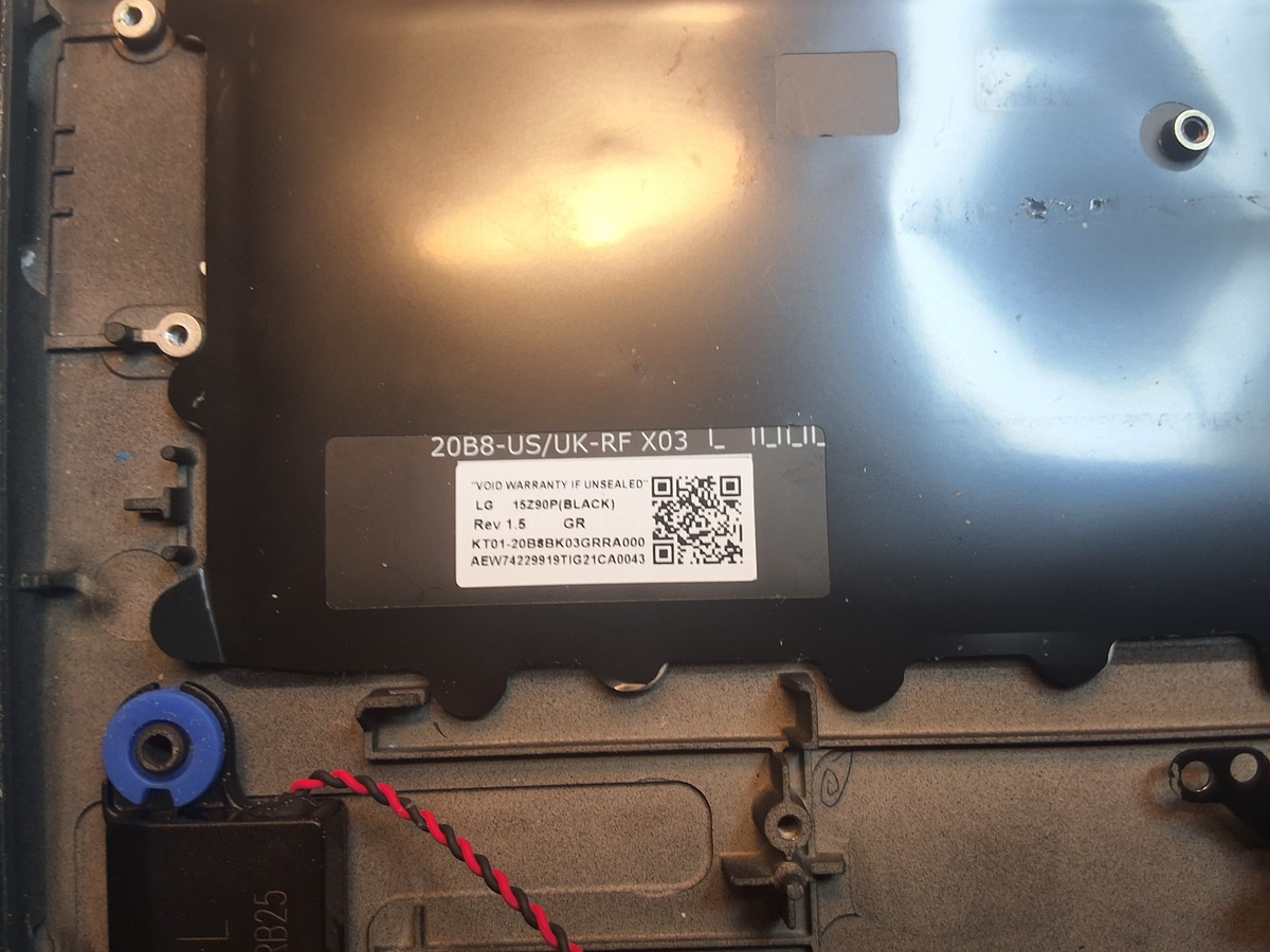

ok dann ist es eine Ausnahme. Üblicherweise sind Chicklet Tastaturen fest mit dem Topcase verbunden. Trotzdem existiert eine Ersatzteilversorgung bei LG praktisch nicht. Es wird also ziemlich schwierig eine deutsche Tastatur zu beschaffen. Was LG selbst an Teilen listet ist ein Witz.
Das ist wahr. Schrauben, Gummifüße ... Aber wenn man so ein Ding mal auf hat (jetzt zum dritten Mal), ist man doch erstaunt, was da nur noch drin ist, für diese Preise. Am besten kauft man nur noch so 300 Euro Teile und schmeißt die weg, wenn sie nicht mehr rund laufen. So, nun habe ich über den Ersatzteilverkauf von LG Deutschland eine Anfrage gestartet. Bin gespannt, ob was kommt und zu welchem Preis. Sonst wird der Laptop mein Desktop und ich kaufe mir einen anderen. Gerade schreibe ich auf meinem Laptop. Ein HP, bestimmt 10 Jahre alt. Hier ist die Tastatur wohl nicht kaputt zu bekommen. Alles nur noch Müll und Gerümpel, was man heute so bekommt.
mit so wenig Infos wie Fotos ohne Tastenkappe kann man kaum helfen, du bist halt sehr sparsam mit hilfreichen Infos. Wieso? Die Frage war doch klar gestellt, wie ich j meine? Vielleicht hat schon jemand eine Tastatur für einen LG GRAM 15Z90P bestellt und einen Link für mich? Dazu ein Bild von der Rückseite, mit dem originalen Aufkleber. Hat niemand schon mal bestellen müssen. Dein Vorschlag war gut und zunächst sah es so aus, als könnte man auch die US nehmen, aber die Einwände waren wohl berechtigt. Jetzt habe ich eine Anfrage an den offiziellen LG store geschickt und muss warten was passiert. Die Alternative, wenn nichts zu bekommen ist, dann wird der am Schreibtisch, mit externer Tastatur und Monitor seine Aufgaben verrichten.

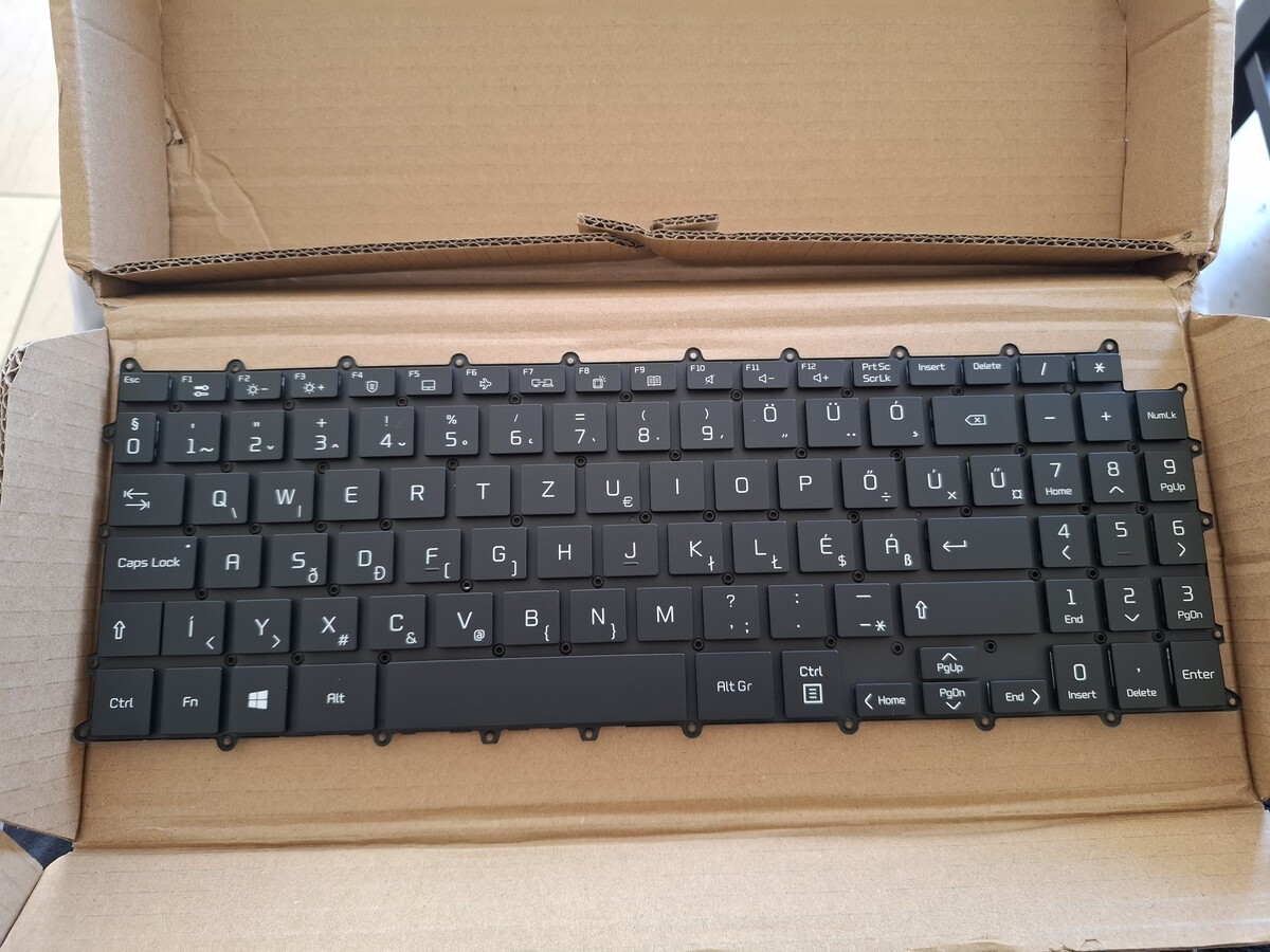

Du willst mit ungarischen Tastenkappen arbeiten, oder meinst Du, daß der Folienteil der Tastatur getauscht werden kann? Die haben die als "Ungarisch" verkauft. Ist ne ganz normale QWERTZ-Tastatur. Sie ist 1:1 tauschbar.

Eine mit ungarischer Belegung. Wo sind auf der Tastatur die deutschen Umlaute, das ß oder die Spitzklammern? Rechts neben "L" sind auf einer deutschen Tastatur Ö, Ä und # angeordnet, hier aber sind das É und Á, und das # fehlt. Rechts neben "P" sind auf einer deutschen Tastatur Ü und + zu finden, hier sind das Ő, Ù und Ű. Und auch die Zahlenreihe ist sehr sonderbar, die 0 ist ganz links, und die Doppelbelegung von 1, 3, 4, 6 und 7 ist auch was komplett anderes. Abgesehen davon hat die Tastatur ein mechanisch abweichendes Layout; die Enter/Return-taste ist einzeilig (deswegen fehlt auch die Taste mit dem #). Das ist also viel, aber keine "ganz normale" QWERTZ-Tastatur. Wenn deine alte Tastatur das mechanisch identische Layout mit der falschen Enter/Return-Taste hat, und Du geübt darin bist, komplett blind zu schreiben, auch bei Eingabe beliebiger Sonderzeichen, /dann/, und nur dann kann das Ding für Dich einen Ersatz darstellen. Sonst machst Du damit aus einem Notebook mit einer kaputten Tastatur ... ein Notebook mit einer unbenutzbaren Tastatur.
Hahaha! Das ist mir erst jetzt aufgefallen. Ich glaube da habe ich dann doch nicht genau hingeschaut. Oh man, bin ich ein Depp. Antwort schreibenBitte melde dich an, um einen Beitrag zu schreiben. |
