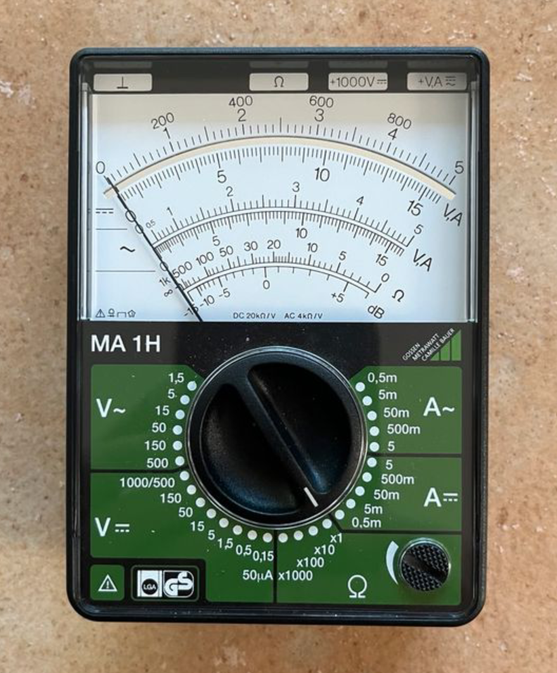

Hallo, kann mir bitte jemand erklären wie man ein solches Messgerät abließt?
Man muss die zum eingestellten Messbereich passende Skala verwenden. Oben die für DC, in der Mitte die für AC, unten die für Ohm. Und man muss die richtigen Buchsen benutzen. Und für Ohm darf die interne Batterie nicht leer sein.

Man muss die zum Messbereich passende Skala verwenden. Oben die für DC, in der Mitte die für AC, unten die für Ohm. Und man muss die richtigen Buchsen benutzen. Und für Ohm darf die interne Batterie nicht leer sein.
Und man sollte das möglichst nur mit einem Auge tun, und zwar so, dass sich der Zeiger und sein Spiegelbild exakt decken.
Allerdings vermute ich, dass die Preisklasse aka Qualität des gezeigten Gerätes das nicht wirklich rechtfertigen. Aber im Prinzip macht man das so ...
Bereiche mit "1.5" nimmt man die untere Skala, bei Bereichen mit "5" die Obere. Ganz oben ist Gleich-, in der Mitte Wechsel-Spannung/Strom, unten Widerstand. Für Widerstand erst Bereich wählen, dann kurzschließen und mit dem Null-Einsteller auf Null einstellen. War mein erstes Multimeter (die Variante von BBC) 198x.

Zu dem von Wolf gesagten ist noch hinzuzufügen, daß der Spiegel in der Skala dazu da ist, Parallaxenfehler auszugleichen. Man soll in möglichst rechtem Winkel auf die Skala sehen, und das ist dann der Fall, wenn das Spiegelbild des Zeigers vom Zeiger selbst verdeckt wird.
Dazu kommt noch, daß das Messgerät im Widerstandsmessbereich "genullt" werden muss. Mit eingelegten Batterien werden die Messleitungen kurzgeschlossen und an dem Drehknopf unten rechts gedreht, bis der Zeiger möglichst exakt über der Null am rechten Skalenrand steht.
Die Prozedur ist potentiell jedesmal nach einer (Widerstands-) Messbereichsumschaltung durchzuführen.
Auf dem Bild steht das Messgerät im "1 x Ω"-Messbereich; damit sind Widerstände bis etwa 500 Ω messbar, aber die höchste Genauigkeit erhält man bei deutlich kleineren Werten, da die Skala nicht linear ist.
Möchte man nun einen größeren Widerstand messen, wählt man idealerweise einen Messbereich, in dem der angezeigte Messwert möglichst in der Skalenmitte liegt.
In den anderen Betriebsarten (Spannung & Strom) ist die Skala hingegen linear, was die Handhabung verändert, dort möchte man einen möglichst weiten Zeigerausschlag haben, so daß der Zeiger möglichst weit rechts zur Ruhe kommt.
Wenn man Spannungen oder Ströme misst: Immer im größten Messbereich anfangen, und dann vorsichtig "nach unten tasten", bis der maximal sinnvolle Zeigerausschlag errreicht ist.
Andersherum besteht die Gefahr, das Gerät zu zerstören.
Nein, so etwas wie "autorange" kennt so ein Messgerät nicht.

Und was sagt die dB Skala aus?

Das ist logarithmische Verhältnissmessung bezogen auf 0,775V oder 1mW an 600Ohm laut Handbuch. Es gibt auch noch Kapazitätsschätzung in dem Gerät ;-)

Angenommen ich wähle jetzt den Messbereich AC 0,5m bei Ampere aus.Was heißt dann genau der Zeigerausschlag bei 1,2,3,4,5 und wann muss man dann diese obere Skala verwenden und wann die untere? Also bei der Skala AC A/V gibt es ja nochmal eine obere und eine untere Skala wann muss man welche verwenden?
Auf der linken Seite zrigt rin Symbol an, dass die mittleren Skalen für AC sind.
Die obere davon hat am rechten Ende die Zahl 5, das entspricht den eingestellten 0,5 mA. Wenn der Zeiger auf 3 geht misst du 0,3 mA. Wenn er auf 1 geht misst du 0,1 mA.

Und was sagt die Skala aus die bis 15 geht?
Die ist für die AC Spannungsmessungen in den Bereichen 1,5 und 15 und 150 Volt. Der Endwert der Skala entspricht der Position des Drehschalters.
Wenn der Schalter auf 150V steht und der Zeiger ganz rechts ist, dann musst du 150 Volt.
Wenn der Schalter auf 15V steht und der Zeiger ganz rechts ist, dann musst du 15 Volt.
Wenn der Schalter auf 1,5V steht und der Zeiger ganz rechts ist, dann musst du 1,5 Volt.

Wie ist es dann bei der Spannungsmessung 5,50,500 volt welche Skala gilt dann?

Der Drehschalter für Strommessung hat nur 5er Stufen nicht 15er.
Da gilt die Skala die mit 5 endet.

Ich habe das System jetzt verstanden. Danke vielmals.
