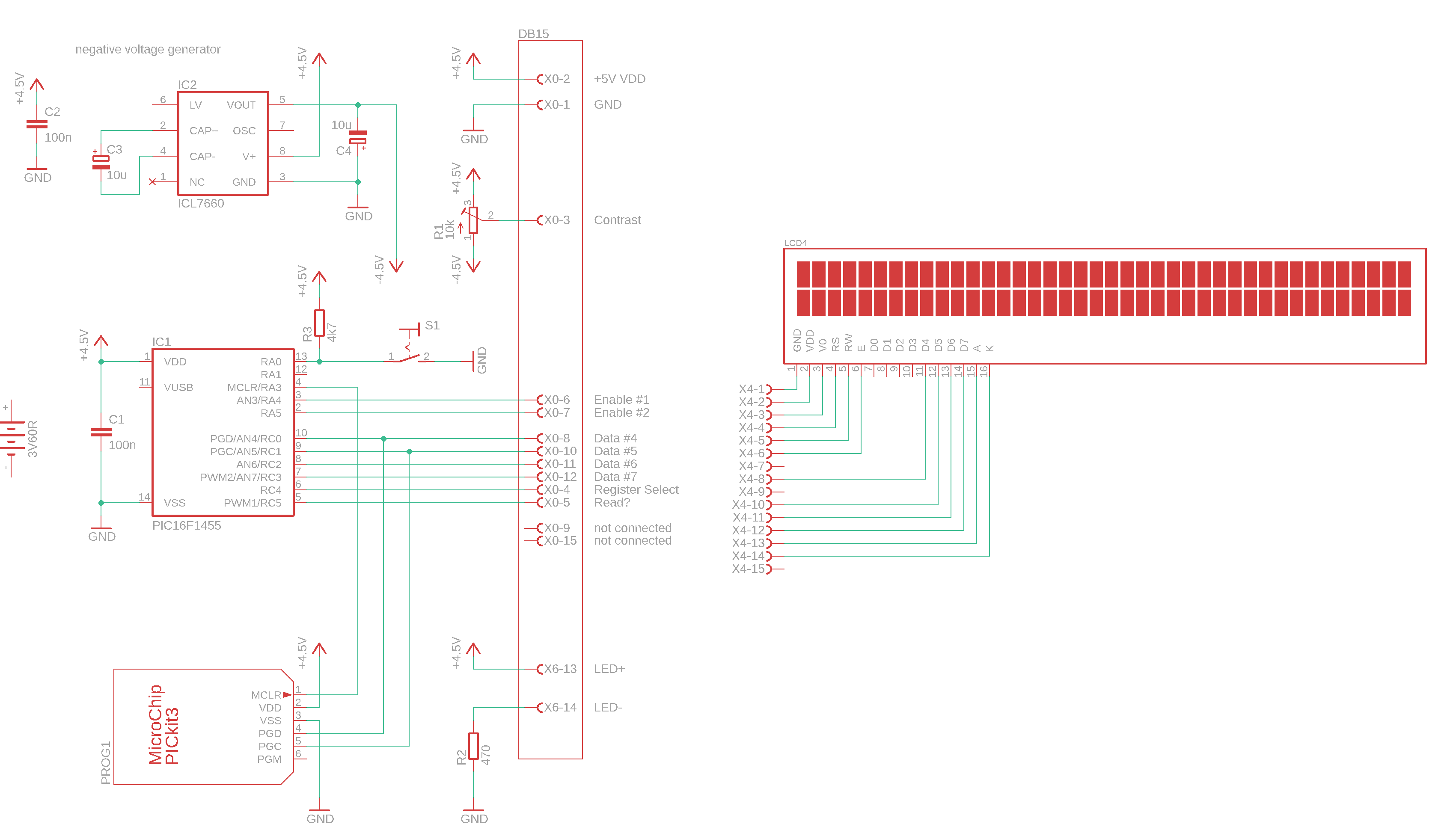

SUpport eingestellt wurde. Der PIC16F1455 steuert ein 2x40 LCD an, und
alles funktioniert wie es soll, wenn das PICkit3 angeschlossen ist.
Schaltplan im Anhang. Nach dem Flashen, und der "release from
reset"-Modus ist aktiviert, erscheinen die Zeichen wie gewuenscht auf
dem LCD. Eine Blinke-LED (an Enable-2 angeschlossen) blinkt auch brav
und zeigt Programm-Aktivitaet an.
Nun schalte ich VDD ab. Stoepsle das PICkit 3 ab. Schalte VDD wieder zu.
LED blinkt (= Programm laeuft) aber das LCD zeigt keine Zeichen an.
Im Code ist Master Clear als IO konfiguriert (#pragma config MCLRE =
OFF) sowie LVP deaktiviert (#pragma config LVP = OFF). Lasse den Pin
floaten, aber ihn nach GND oder VDD zu ziehen ueber einen 4k7 oder
direkt aendert auch nichts.
Ich bin wirklich mit meinem Latein am Ende. Irgendwelche Ideen?
//edit: Betriebsspannung wird ueber 4.5V (3xAA) Batterien
bereitgestellt, und ist stabil bei 4.5V. Betrieb ueber lineares
Labornetzteil hat gleiches Resultat.

RS, RW, und E sind an die IOs des PIC16F1455 angeschlossen, siehe
Schaltplan, somit ist ein Pullup oder Pulldown nicht notwendig.
Ausserdem: warum sollte alles funktionieren, wenn das PICkit
angeschlossen ist? RS RW und E haben doch nichts mit den Leitungen vom
PICkit zu tun.

Ich würde pauschal mal messen (Oszi), ob alle Leitungen zum Display wie
gewünscht "zappeln". Und wenn sie das tun, mit dem Logic-Analyzer (15€
Saleae-Clone reicht) schauen, ob das Timing verschieden ist mit und ohne
PICkit.
Meine erste Vermutung wäre auch gewesen: Zu schnelles Startup. Legt das
PICkit die Versorgung schon dauerhaft an (so dass das LCD gemütlich
hochfahren kann) und lässt später den Controller loslaufen? Kann auch
ein floatender Pin sein, der bei der langsamen PICkit-Startsequenz einen
anderen Pegel erreicht als bei "Power und los". Oder (fehlende)
Abblock-Kondensatoren, so dass einer der Teilnehmer einen Reset bekommt
und die sich dann nicht mehr verstehn.

Funktioniert die Schaltung mit PicKit auch beim ersten Mal korrekt?
Ich vermute, dass du das Display nicht korrekt initialisierst, und beim
Batteriebetrieb hast du immer einen Kaltstart, bei Pickit-Betrieb ist ab
dem zweiten Reset ebendieser ein Warmstart.
Zudem floaten die Portpins zum Display ja nach dem Reset, bis du die
Ports initialisiert hast, evtl. spackt es da.
Ein paar Pulldowns (E, RS, Rd) und Pullups (D0-7) helfen evtl.
Interessant! Kaltstart funktioniert tatsaechlich nie, auch mit
angeschlossenem PICkit. Nur direkt nach dem Flashen laeuft alles wie
erwartet. Bei erneutem Flashen ebenso. Wenn ich danach die Batterien
abklemme und wieder dazuschalte, erscheint wieder kein Text.
Allerdings scheint das LCD doch irgendwas zu lesen, da die erste Zeile
sich nach Programmbeginn leert.

Jens B. schrieb:
> Meine send_nibble-Routine ist wiefolgt ausgelegt:
D5 dürfte falsch sein.
von Jens B. (nixiefreak)
Um Gottes Willen, das habe ich tatsaechlich uebersehen. Es muss
natuerlich so aussehen:
void send_nibble (unsigned char n) {
    D7 = (n >> 3) & 1;
    D6 = (n >> 2) & 1;
    D5 = (n >> 1) & 1;
    D4 = (n >> 0) & 1;
    EN1 = 1;
    EN1 = 0;
Dass bei D5 weiter oben ein (n >> 2) & 1; stand und es ein (n >> 1) & 1;
sein musste, habe ich wirklich nicht gesehen. Nun laeuft alles so wie
erwartet.

nicht kennt und das falsche Register nimmt, kann es dazu kommen.
Der Compiler nimmt nicht von sich aus das entsprechende LAT-Register,
sondern macht stur, was der Programmierer hinschreibt.
