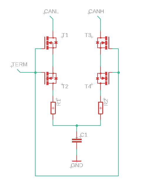

von Harald A. (embedded)
Als fertiges IC kenne ich das nicht. Für eine einfache CAN-Terminierung
habe ich mal eine Applikation von Microchip erfolgreich ausprobiert, wo
wie den 120Ohm in Reihe mit einem N-Kanal MOSFET gesetzt ist. Das Gate
wird dann von einer hohen Gate-Spannung (z.B. 18V) angesteuert. Solange
man ein CAN-Netzwerk hat, in dem die Potentiale zueinander einigermaßen
identisch sind kann man das so machen, da die Gate-Source Spannung immer
genügend hoch über den typischen CAN-Signalen liegt.
Mit jeweils zwei N-Kanal MOSFETs in Back-to-Back (z.B. in einem SOT23-6
oder kleiner) in Reihe zu den beiden Split-Widerständen  kann man das
auch auf Split-Terminierung übertragen. Die hohe Gate-Spannung (meist
max. 20V UGS) hat man oder man muss sie sich erzeugen (z.B. MT3608
(SOT23) i.V.m. Spule DFE252012P-4R7M=P2). Über den ON/OFF-Pin des
Step-Up hätte man dann gleich die gewünschte Funktion. Gut, es sind drei
SOT23+L+C+R, man bleibt aber innerhalb weniger mm². Im  MT3608-Design
kann man dabei die C sehr klein halten, es handelt sich nur um eine
statische Spannung. Wer den MT3608 als asiatisches Bauteil nicht mag
kann auch z.B. den TLV61046A nehmen.
Ja, gut, wenn es in die Richtung der Sinnhaftigkeit des Vorhabens geht
würde ich ebenfalls der Variante elektronisch geschaltete Terminierung
widersprechen.
- Ausgeschaltet nicht vernüftig messbar (sofern nicht mit bistabilen
Relais)
- Störung im Gerät, dass die Terminierung machen soll, legt evtl. den
ganzen Bus lahm
- Bei Versetzung von Komponenten ist die Konfiguration u.U. schwer
durchschaubar
Aber hey, wenn sich der TE da ausreichend Gedanken gemacht hat gibt es
durchaus Möglichkeiten.
Meine Schaltung oben benötigt grob 8 Bauteile inkl. Step-Up (exkl.
Terminierung selbst)

Opto MOSFET Relais, dass den Terminierungewiderstand schaltet?
Geht. Brauchst aber bei Split-Terminierung zwei Stück.
Bei LCSC kostet der oben in der AppNote verwendete TLP175A 59$ct...
Okay, Deine Lösung gewinnt ;-) Vlt. nicht ganz vom Platz her, preislich
Gleichstand mit meiner Lösung.
Edit. TLP175A evtl. etwas hoher Rds on (25..50Ohm). Vlt. etwas Besseres
suchen.
