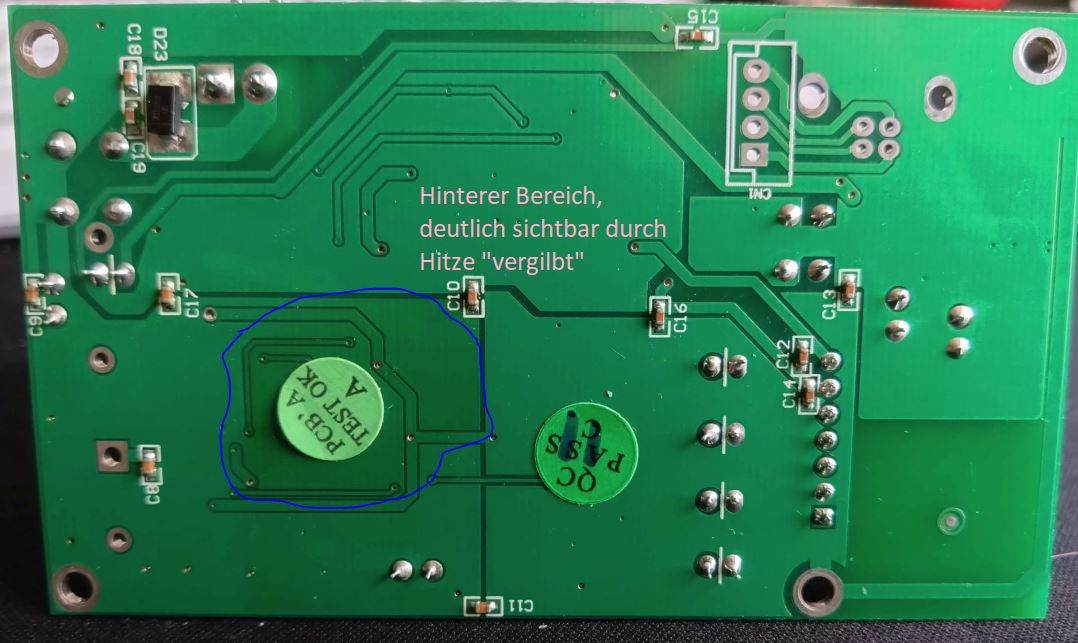

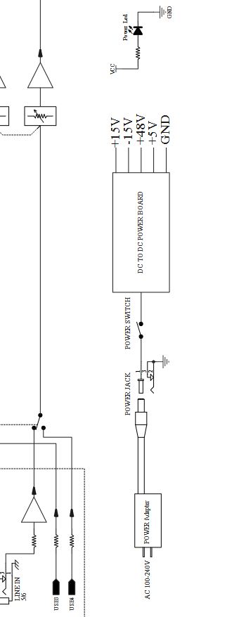

Leider funktioniert die Phantom-Einspeisung (+48V) nicht mehr, was auch
das Aussehen des Boards auf der Rückseite beschreibt: gelblich verfärbt
durch Hitzeeinwirkung, Bauteil mitgenommen, die Füßchen sind etwas
"zerbruzzelt".
Der Hersteller hat zwar in der Bedienungsanleitung
(https://mackie.com/img/file_resources/ProFXv3_OM.pdf) einen Schaltplan
ab Seite 30 beigefügt, dieser ist aber ausschließlich für das Mischpult
selbst, das Power-Supply wird einfach als Kasten ohne Schaltplan gezeigt
(siehe Bilder). Den Hersteller habe ich zwar angeschrieben, aber diese
meinten, dass sie mir den Schaltplan des Power-Supplys leider nicht zur
Verfügung stellen können, den Versuch wars aber Wert - hätte ja klappen
können.

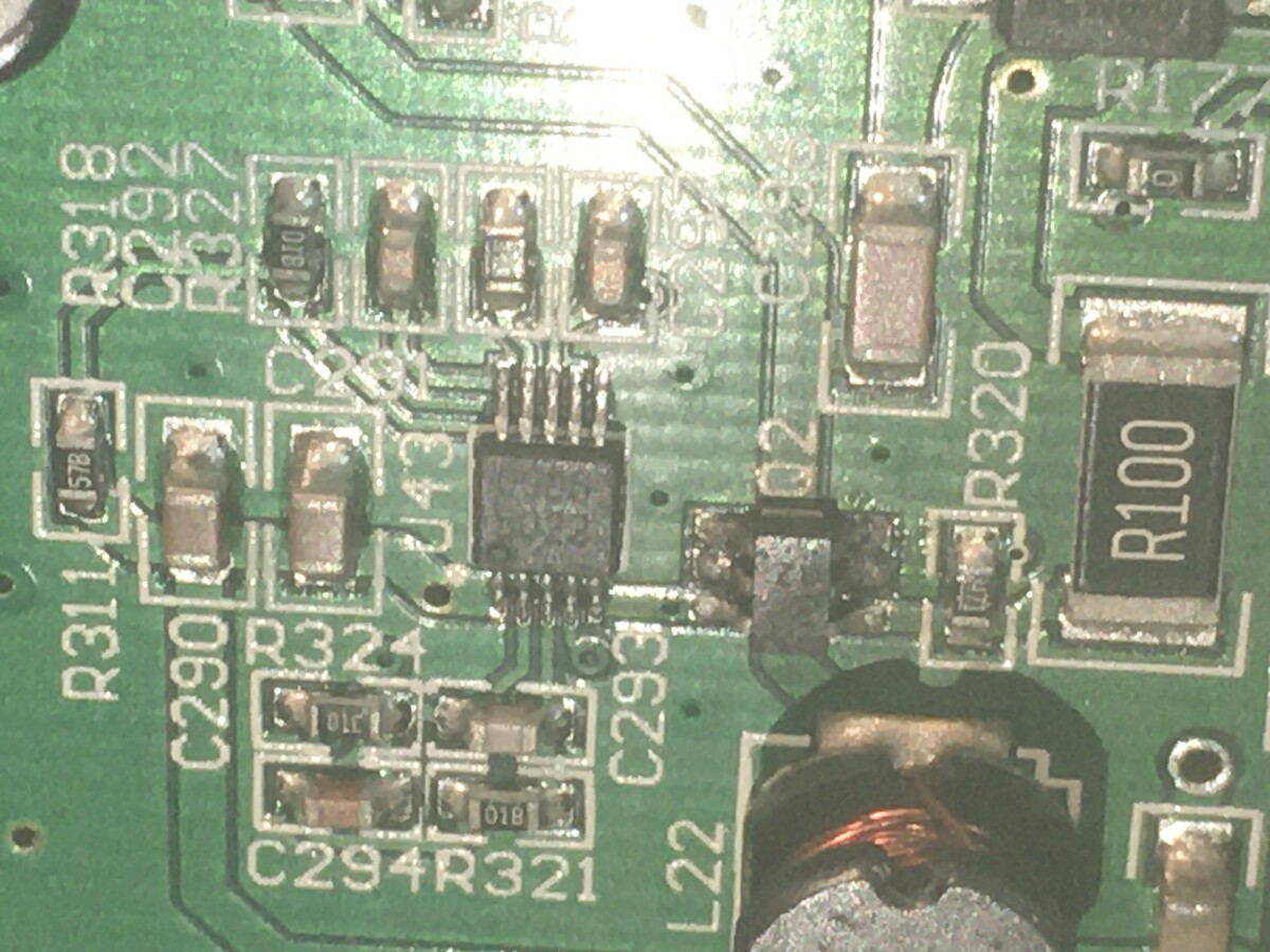

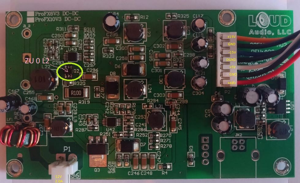

Was für ein Bauteuil ist das, was markiert wurde?
Dort steht nur drauf "ZU 0 L2".
Das Board hat folgende Aufgabe:
Spannungswandlung von 12V/2.0A auf die oben zu sehenden Ziel-Spannungen
(+15V, -15V, +5V, +48V,..), der dann das Mischpult versorgt.
Mittlerweile habe ich mit Eigenrecherche herausgefunden, dass es ein
Transistor sein könnte. Auf dem Board ist das Bauteil mit Q2 bezeichnet.
Bauteile mit der Angabe Q sind i.d.R. Transistoren(?).
Die Frage ist allerdings, wie bestimme ich den richtigen Transistor?
Da der Transistor 6 Beinchen besitzt, ist es auf jeden Fall die Bauform
SOT-23-6.
Kann mir vielleicht jemand dabei helfen, um welches Bauteil es sich da
handelt? Meine Hoffnungen sind einfach, dass ich für 2-3€ das Bauteil
bei Conrad oder Konsorten ergattern kann, damit ich das Mischpult (was
zuvor immer wie ein rohes Ei behandelt wurde und noch in einem
Top-Zustand ist) wieder aufbereiten kann.
von Gerald B. (gerald_b)
Mach mal ein vernünftiges Bild vom Transistor und von U43, dem IC
darüber.
Unser Herr Hinz verarbeitet nicht nur die reine Textinformation, sondern
auch noch Logo, Schriftbild, etc.
Von der Topologie her, würde ich sagen, U43 ist das Schaltregler-IC und
der SOT23-6 dann der externe Schalttransistor, eventuell auch ein
Doppeltransistor.
Notfalls kann man, wenn das Schaltregler-IC bekannt ist, aus dessen DB
dann den Transistor ableiten.

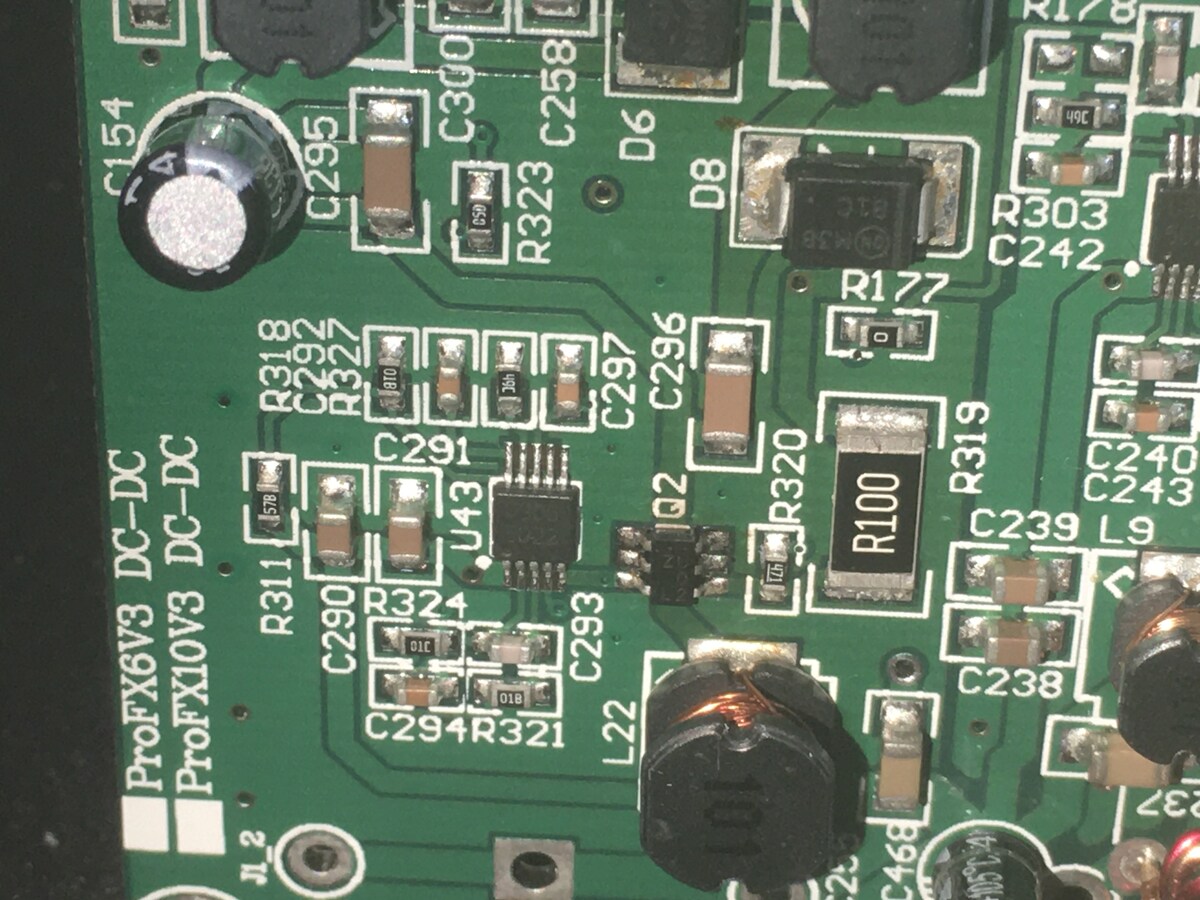

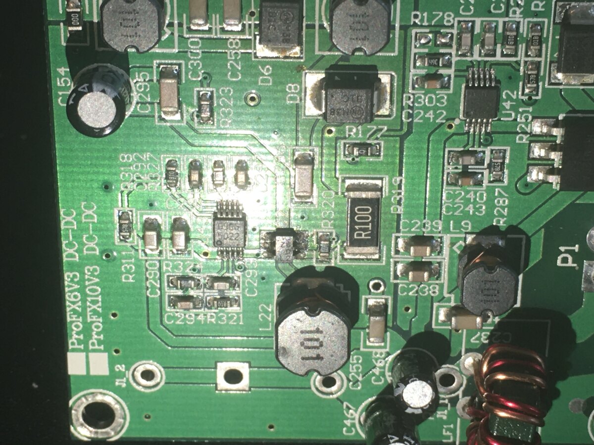

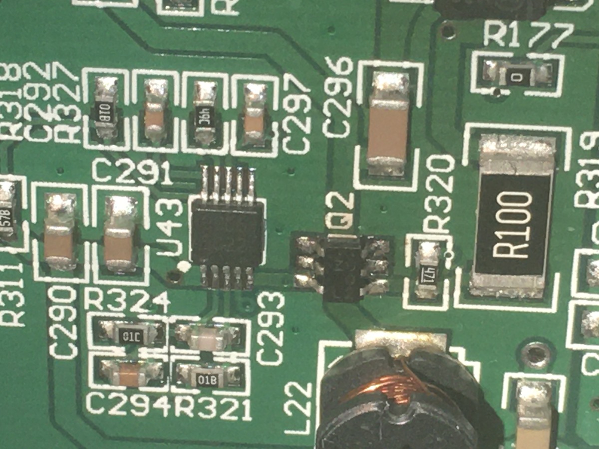

von Adrian (bizzi)
Ich habe nun noch einmal mehrere Bilder mit verschiedenen
Lichtverhältnissen gemacht, damit man die Bezeichnungen sehen kann.
U43 = 0906 5022
Q2  = ZU 0 L2 (Null oder Buchstabe O?)
Im übrigen ist U43 noch ein weiteres mal bei U42 verbaut.
Da U42 der gleiche ist, kann dir Q3, der die Funktion des Q2 im anderen
Schaltungsteil übernimmt, einen Hinweis auf die Art von Q2 geben. Der
wird auch leichter abzulesen sein. Scheint jedenfalls die Endstufe für
den Boost Konverter zu sein.
von Gerd E. (robberknight)
U43 könnte ein LM5022 sein, zumindest die Beschriftung und Gehäuse
würden passen:
https://www.ti.com/lit/gpn/LM5022

Demnach ist Q3 ein Transistor mit der Bezeichnung "IRFM120A A42":
https://www.alldatasheet.com/datasheet-pdf/view/52998/FAIRCHILD/IRFM120A.html
Demnach kann Q2 auch nur ein Transistor sein. Man muss jetzt natürlich
nur weiter spezifizieren.
> würden passen:
Eigentlich sollte ich anhand dessen mit Multimeter und Diodenprüfung zum
selben Ergebniss kommen, richtig?
Das sind MOSFET.
von Dieter W. (dds5)
Der FET ist mit einiger Wahrscheinlichkeit ein CPH6442 von ON Semi.
https://www.alldatasheet.com/datasheet-pdf/view/778259/ONSEMI/CPH6442.html
von Adrian (bizzi)
Wahnsinn!
Da passt sogar die aufgedruckte Bezeichnung "ZU" zu!
Vielen vielen Dank!
