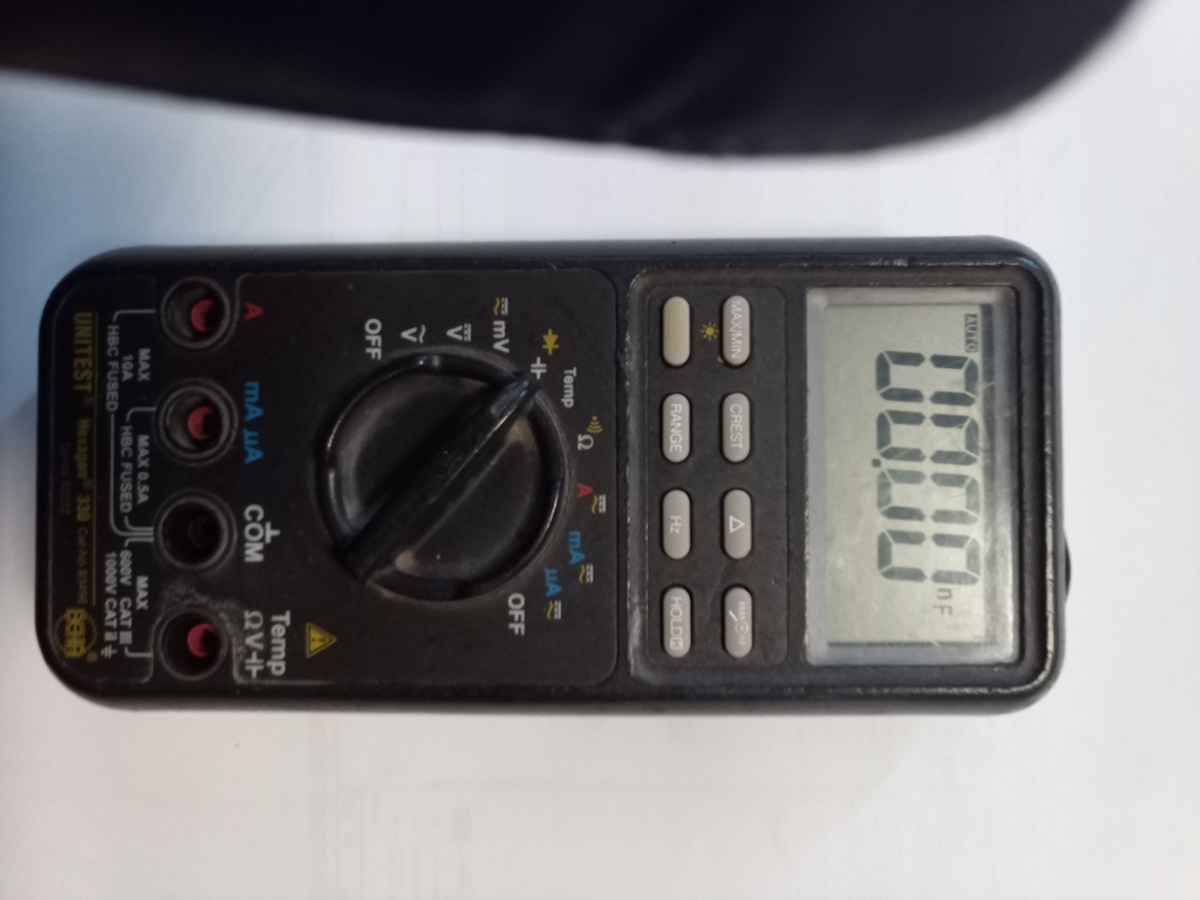

von Michael G. (tronic_9)

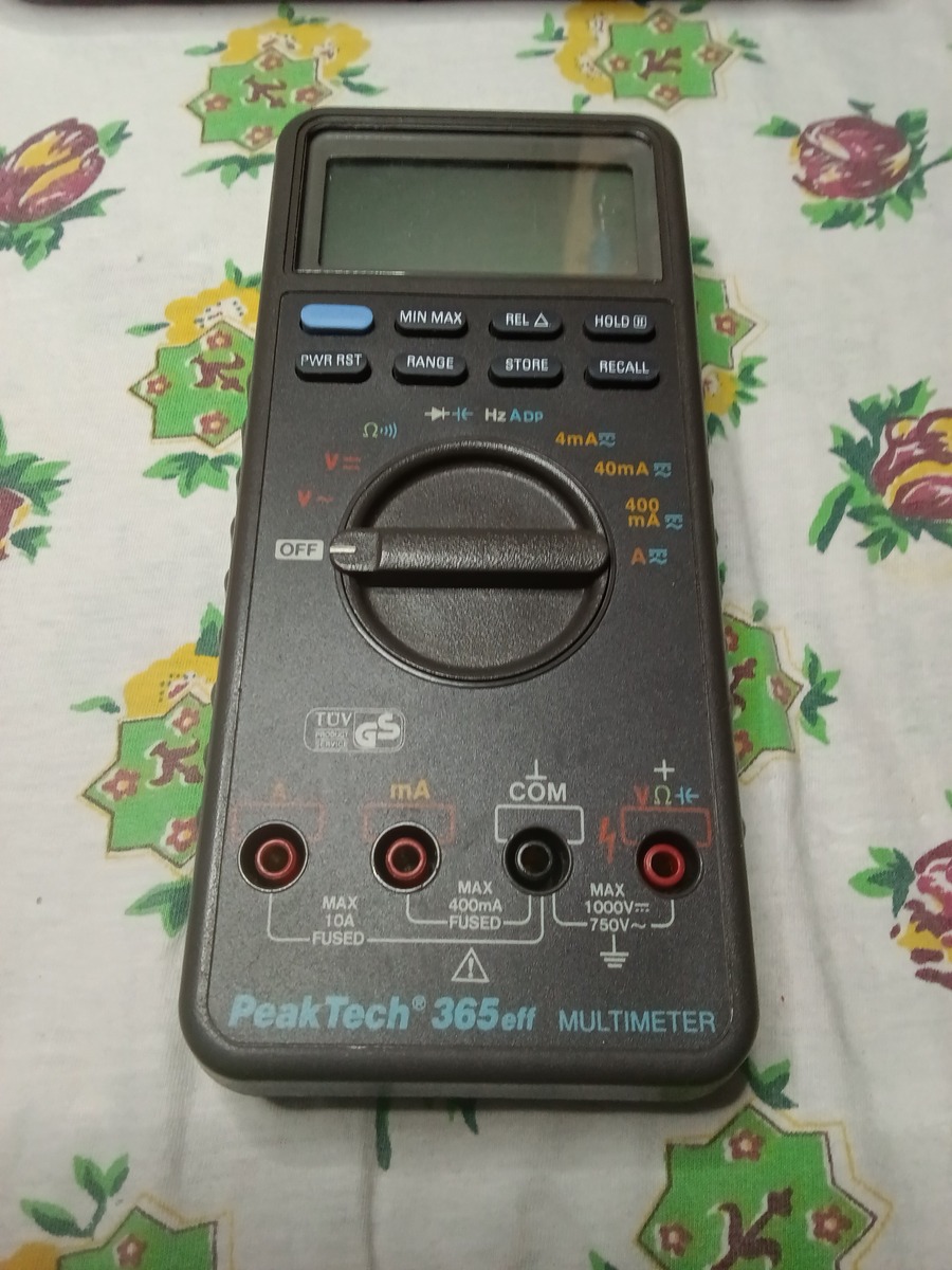

Ich hoffe jemand kann mir helfen bezüglich des Multimeters.
Habe überall gegoogelt und kein Erfolg; es ist womöglich ein
umgelabeltes BEHA- Multimeter...leider keine Unterlagen vorhanden
geschweige denn ein Schaltplan usw.
Viele Grüße, M.

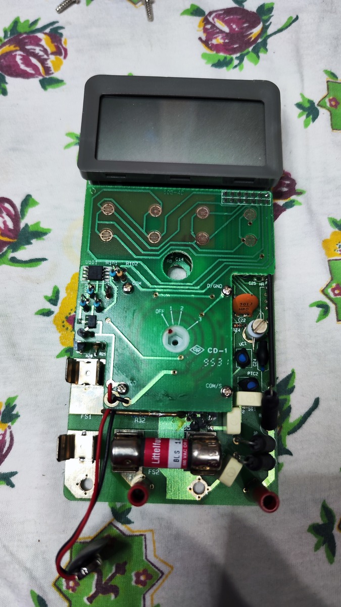

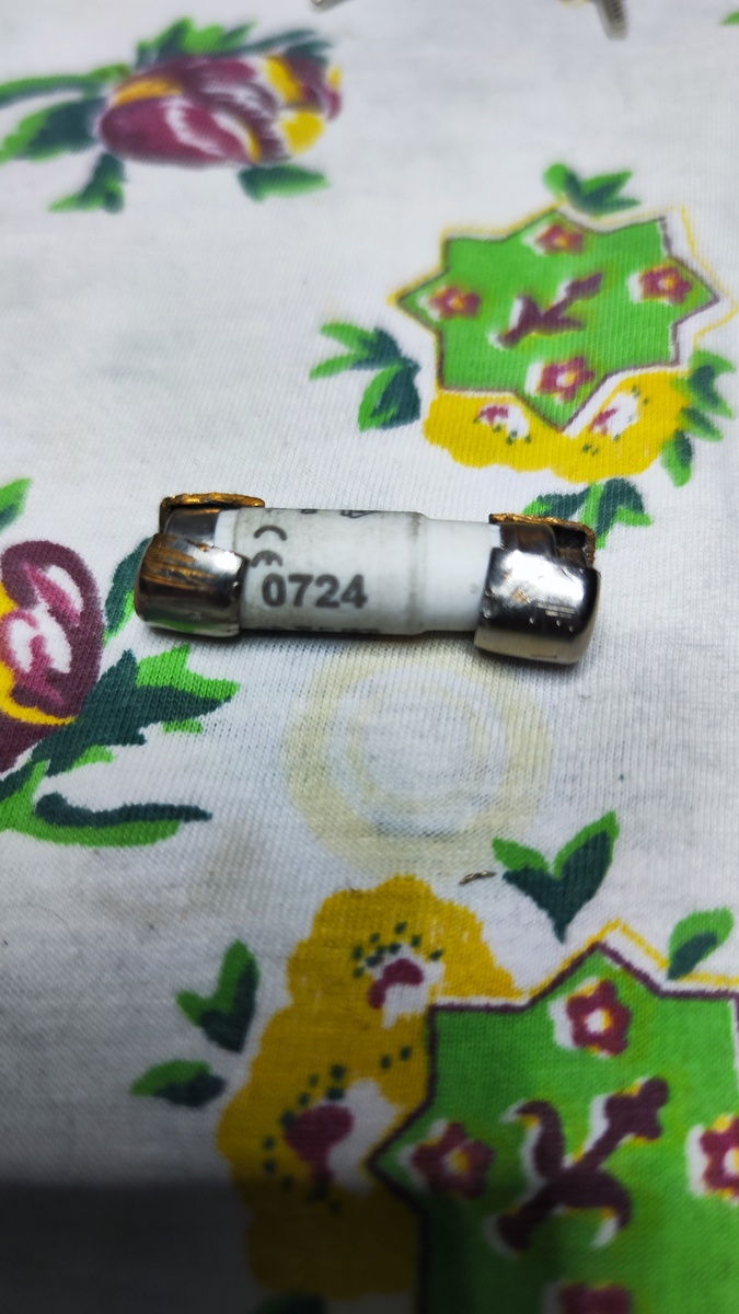

Ja, schönes Multimeter...die Qualität ist Top...leider ist auch die
Sicherung für den mA-Bereich ausgefallen. Habe soeben reingeschaut

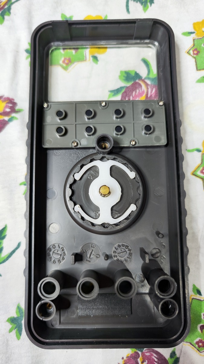

Los, Foto der Innereien...
Klaus.

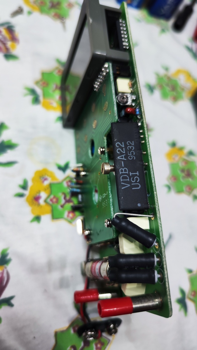

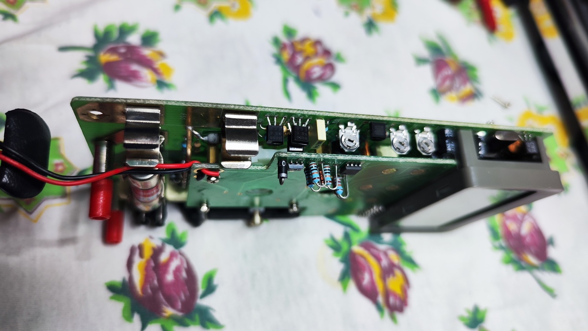

von Bernd B. (berbog)
Beha Hexagon 330
So , das Innenleben...
Schaut Euch auch die Sicherung die ich gefunden habe...

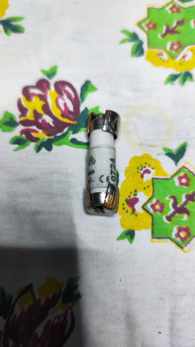

Eine Sicherung eingefügt in den Originalen Kapseln...

Also , die gebastelte Sicherung finde ich ganz schön krass...was sagt
ihr dazu?
von H. H. (Gast)
> sagt
> ihr dazu?
Die originalen Midget-Sicherungen sind halt so teuer....
Gibt es da nicht eine Möglichkeit günstigere einzubauen?...Natürlich
unter einhaltung der Sicherheitsmaßnahmen...
von Old P. (Firma: nix) (old-papa)
Michael G. schrieb:
Ja, es gibt durchaus baugleiche Sicherungen beim Reichelt, Pollin und
Kollegen. Ob diese dann nach einschlägigen DIN und anderen Gängelungen
taugen, keine Ahnung. Ich habe auch davon welche in den Schachteln....
Old-Papa

von Harald W. (wilhelms)
Es macht schon einen Unterschied (auch preislich), ob die Sicherung
ein Schaltvermögen von vielleicht 100A oder 1000A hat.

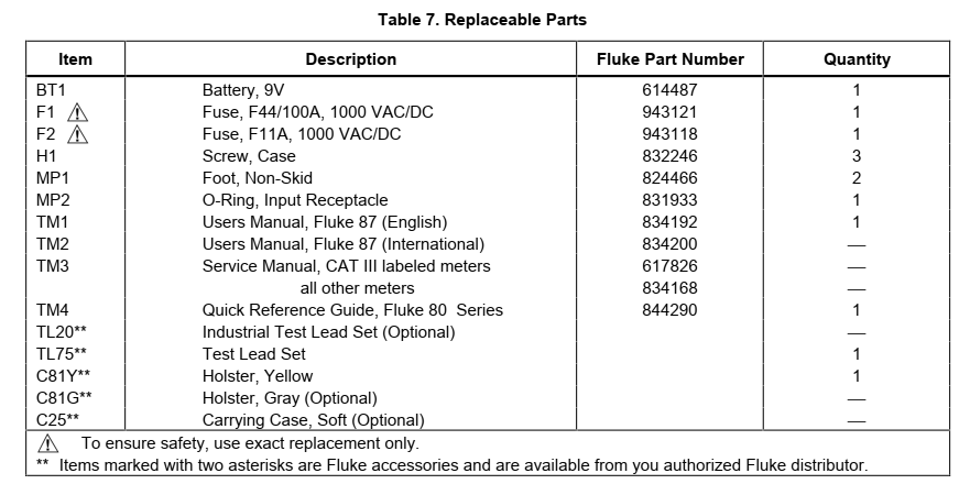

Bei Fluke 87 (nicht 87V) z.B. bei You... ist original wenn ich mich
nicht täusche eine 15A Träge drin...(Verwirrt) obwohl 10A Aufdruck...
Natürlich ist da auch der Hinweis von dem Max Strom für 30 Sek. alle 15
Min. oder so...
Siehe Anhang.
