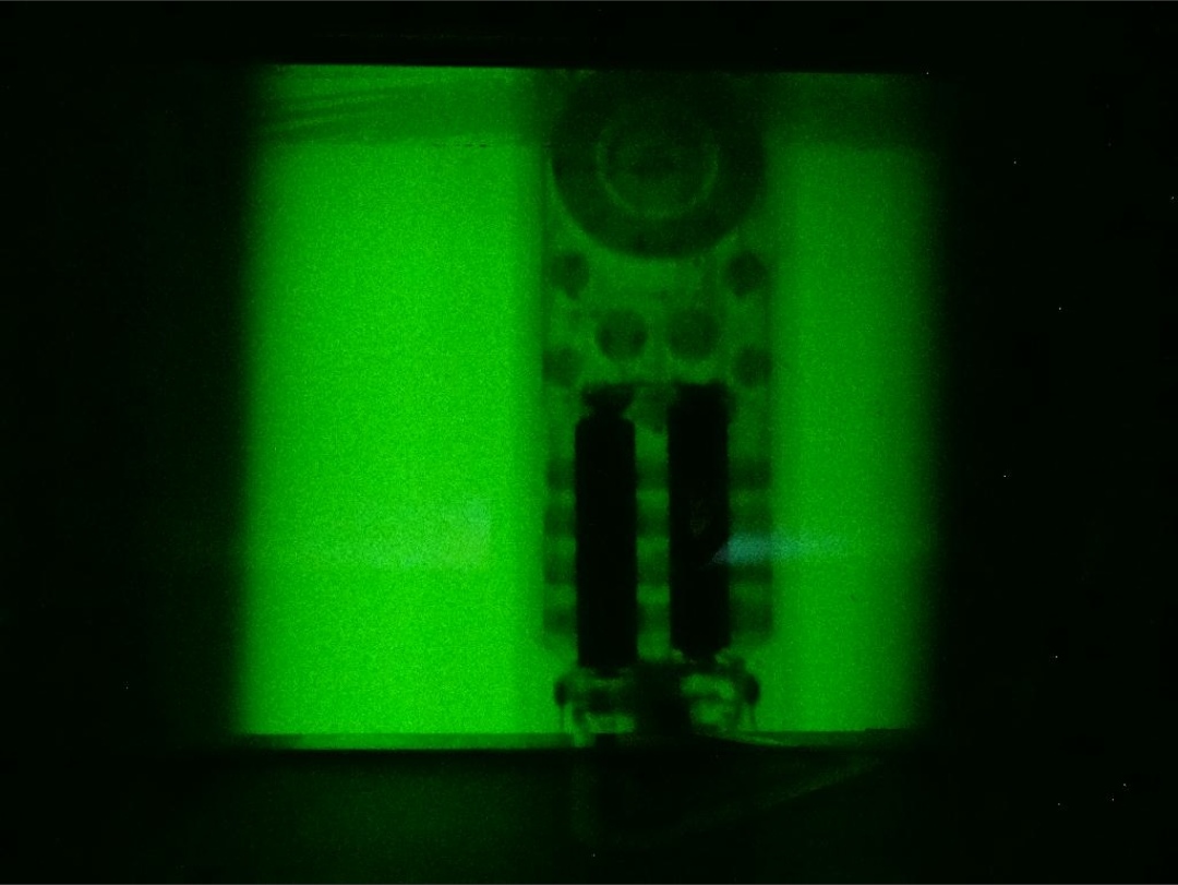

Jetzt bin ich gerade dabei, mir eine echte Röntgenröhre zu besorgen. Hatte schon einmal eine russische 2x2 röhre dafür missbraucht und zum Beispiel meine Fernbedienung durchleuchtet.

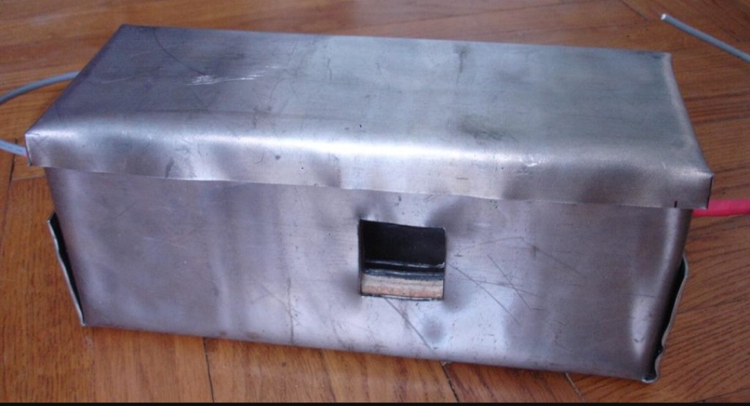

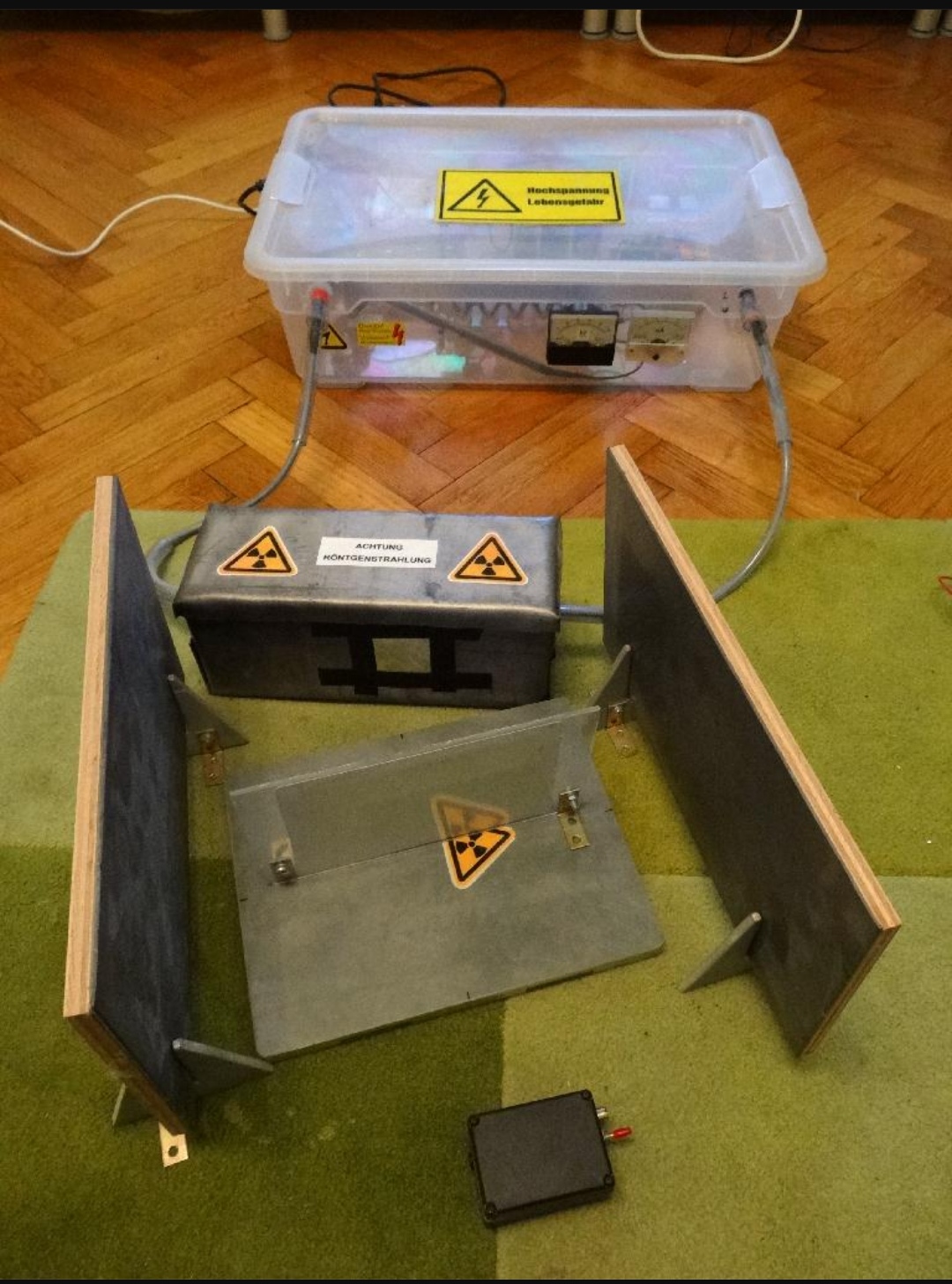

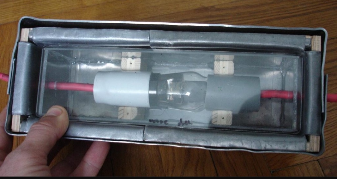

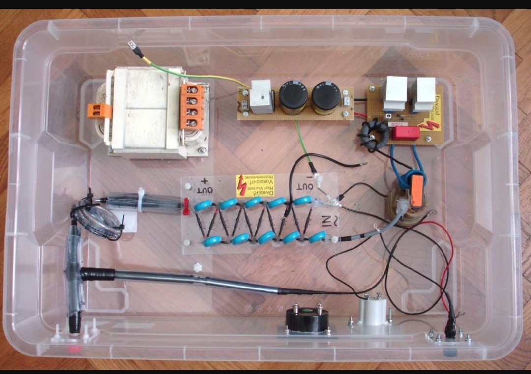

Mir ist völlig bewusst, dass Röntgenstrahlen keine Spielerei sind und ich für eine ausreichende Abschirmung sorgen muss. Das habe ich auch bereits beti meinem alten Setup so gemacht (siehe Bilder).
Für die eben gekaufte Röntgenröhre besorge ich mir eine große Rolle Walzblei, um auf eine Dicke von 1 cm in allen Richtungen zu kommen.
Ziel ist das kontinuierliche und diskrete Röntgenspektrum aufzuzeichnen und eventuell noch ein Lauediagramm.
So dick braucht das nicht zu sein. Bei uns in der Firma wurden bei den Röntgenkabinen immer 2mm Bleiabschirmung verbaut. Die halbjáhrigen Messungen zeigten keine Beanstandungen.

Mir ist völlig bewusst, dass Röntgenstrahlen keine Spielerei sind ...
Sicher ein interessantes Experiment was Du da gemacht hast, allerdings hätte ich persönlich erhebliche Bauchschmerzen mit der Hochspannungsversorgung in der "Brotdose". Besonders sicher ist das nicht, weil sich das Konstrukt ohne Hilfsmittel öffnen läßt. Du arbeitest da nach eigener Aussage immerhin mit 50kV und da gelten schon spezielle Kriterien für die Konstruktion. Bei Deinem Aufbau ist eigentlich nichts für derart hohe Spannungen ausgelegt.
Ist aber alles Deine Sache - am Ende mußt Du gerade stehen wenn was passiert.

Danke für eure Anmerkungen und Hinweise.

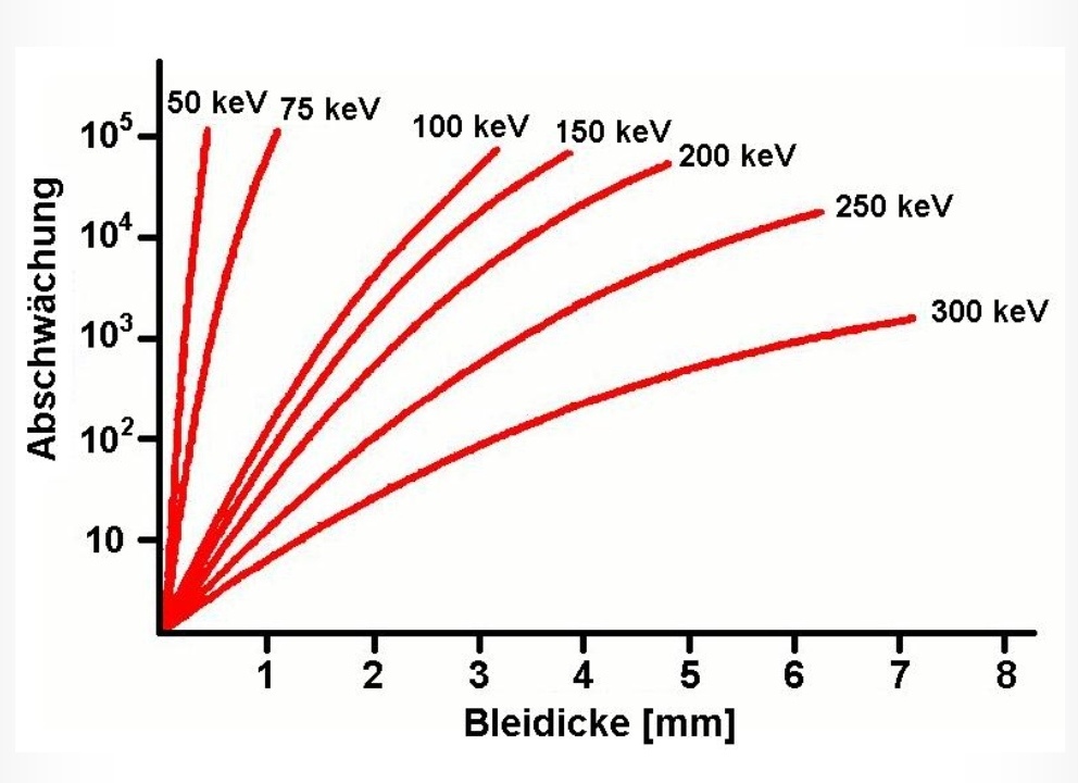

Meinen alten Röntgenapparat hatte ich in Summe vielleicht 2 min in Betrieb und das innerhalb von 10 Jahren. Die Bleiabschirmung ist in Summe in allen Richtungen gute 8 mm stark.
Auf meiner Homepage habe ich ein Diagramm eingefügt, welches die Absorption in Abhängigkeit von der Bleidicke für verschiedene Anodenspannungen angibt. Da müsste ich mit 8 mm und max. 60 keV auf der absolut sicheren Seite sein. Und wie gesagt, die Betriebsminuten liegen bei ganzen 2 min. Ich bin beim Umgang mit Röntgenstrahlen sehr vorsichtig und bringe niemanden in Gefahr...
