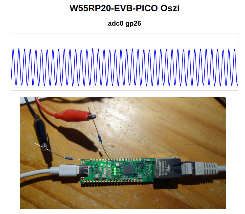

Auf der Messe gab es einen Bildschirm, der den Durchsatz des Chips verdeutlichen sollte.
Vielleicht hätte die Ethernet-Verbindung im Vergleich zu einem ESP32 bezüglich der Geschwindigkeit Vorteile.
Ich hänge mal das 500kHz sampling rate ADC Webserver Beispiel an.
Das ganze macht jetzt optisch noch nicht ganz so viel her, aber kann wahrscheinlich gut als Grundlage zum experimentieren dienen.
Genau, da kommst du dann in Gegenden wo es sinnvoll wird. Mach noch 20Mhz draus und nenn es Ethernet-Oszillograph.
