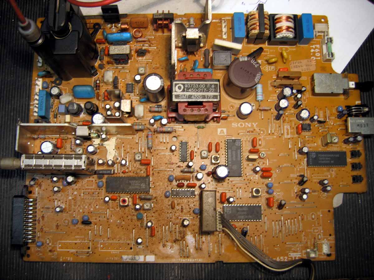

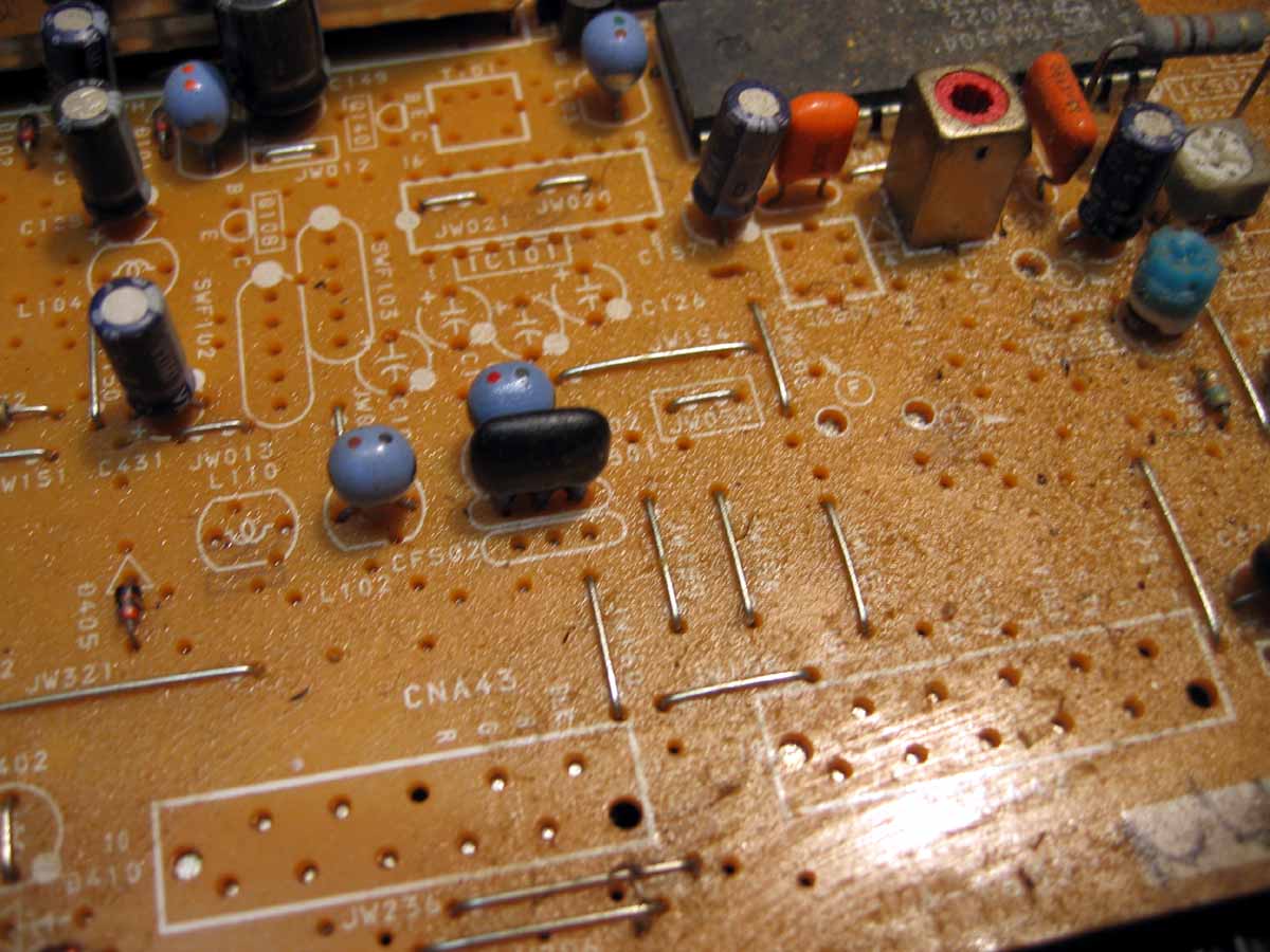

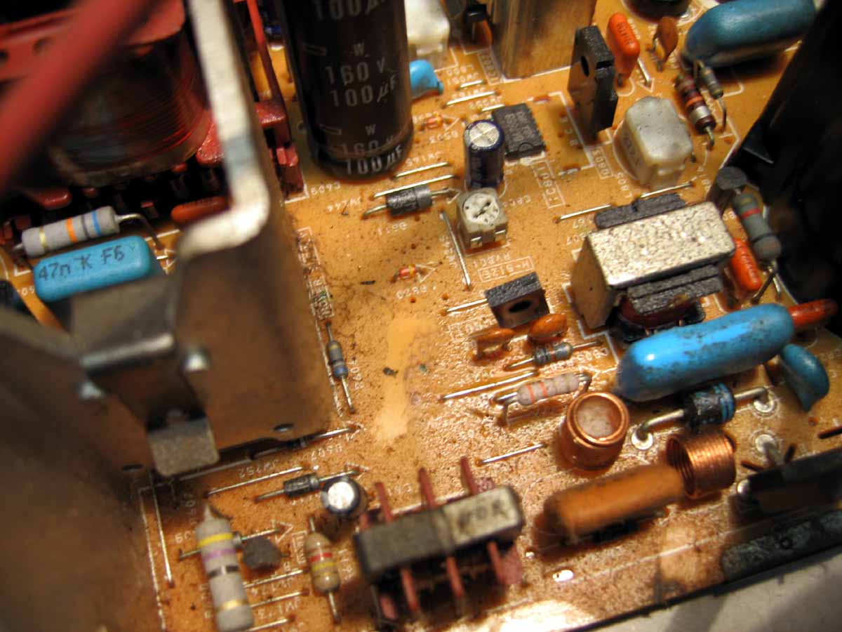

habe hier einen tragbaren Farbfernseher über das Repaircafe von einem älteren Herren zur Reparatur. Fehlerbild: keine Versorgungsspannungen vorhanden. Bei einer ersten Durchsicht fällt sofort ein schmieriger, öliger dicker Film beidseitig auf der Hauptplatine auf, die alle Komponenten trägt. Der Kunde sagt er habe mit "Kontakt 61" das Gerät wieder für einige Sekunden zum laufen bekommen. Ich schlage die Hände über dem Kopf zusammen. Eine Reinigung mittels Pinsel, Wattestäbchen und Lösungsmittel scheidet aus weil ich damit nicht alle Stellen erreichen kann. Meine einzige Idee ist die Spülmaschine mit anschließender Trocknung im Backofen. Erschwerend gibt ungekapselte Taster, Trimmer, Zeilentrafo und das HF-Frontend auf der Platine. Meine Frage: welches Spülprogramm nutze ich, wie lange und bei welcher Temperatur trockne ich das Ganze danach? Oder ist das von vornherein aussichtslos? Andere Ideen? Danke und ein schönes Wochenende.
PS.: der Herr war zu Röhrenzeiten mal Radio- und Fernsehtechniker

Wenn möglich würde ich vorher die Hochspannungsquelle und den Tuner auslöten. Und auch den großen Übertrager, falls das nicht nur eine einfache Spule ist.

Habe dies schon x-100 mal gemacht. Lauwarmes Wasser mit General und Pinsel, wo man hinkommt. Mit klarem Wasser ausspülen. Dann ausgiebig trocknen. Es passiert nix. Aber getrocknet sollte schon sein.

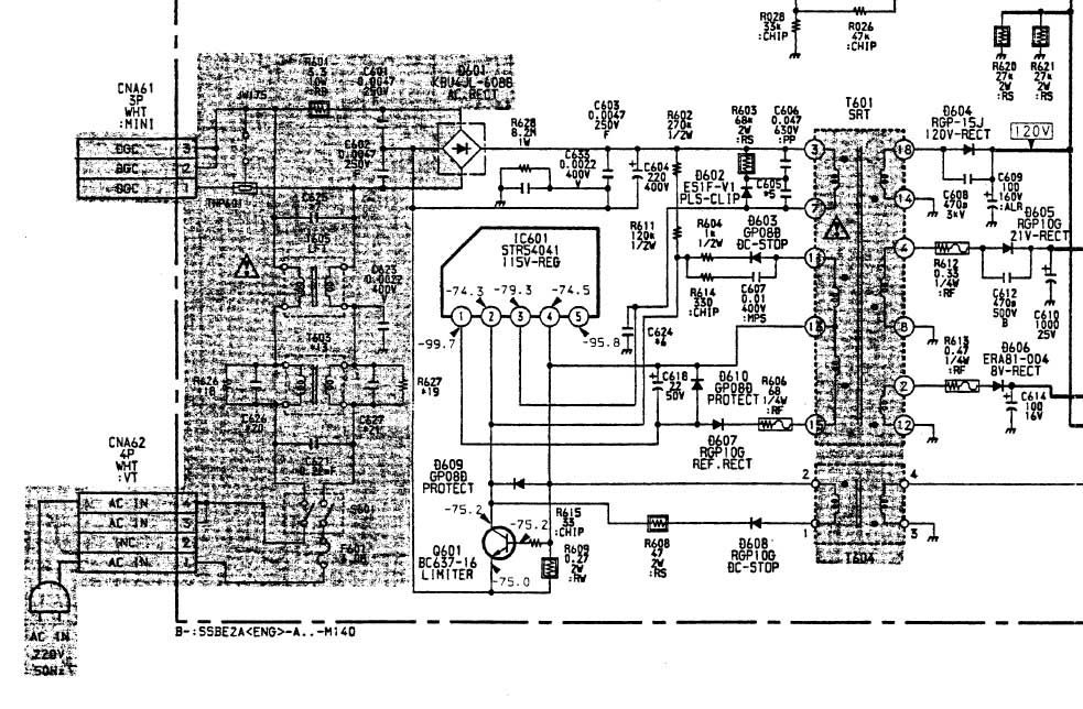

Vielen dank für die rege Teilnahme und Anteilnahme. Das Gerät ist ein Sony KV-M1400D, Schaltbild vorhanden. Ich denke dass der eigentliche Fehler nicht durch das Kontaktspray verursacht ist. Ich habe mit Spiritus und Pinsel den Bereich der Power-Supply-Unit beidseitig gereinigt. Das Schaltnetzteil schwingt nicht an, am Eingangskondensator C604 liegt Spannung an, der Ausgangstrafo hat weder Schluss noch Unterbrechung. Weitere Messungen habe ich noch nicht durchgeführt. Die Schaltungstopologie um IC601 einen STR54041 ist für mich neu. Das IC ist für 3 Euro leicht erhältlich, was mir Hoffnung macht. Werde mich da mal in Ruhe einarbeiten. Damke und ein schönes Wochenende.

Ja, leider gehen diese Sanken Chips ab und zu mal kaputt, hatte ich öfter mal damals. Check nochmal die Dioden und R609, der als Shunt dient und Überstrom verhindern soll. Dann gibt es noch zwei Sicherungswiderstände R606 und R608, die du mal messen kannst. Wenn R609 offen ist, hats vermutlich auch Q601 erwischt.

hoffentlich ist der weiße Fleck nur eine Farbmarkierung oder ist da was ausgelaufen?

Rückmeldung (Thread kann hier geschlossen werden) Nach positv verlaufender Prüfung aller Bauteile der Spannungsversorgung und Ausschluss eines "Kurzschlusses" auf Seite der Spannungssenken blieb nur noch der STK 45041 als Verdächtiger übrig. Eine Messung gemäß Datenblatt bestätigte dies. Nach Austausch läuft das Gerät wieder einwandfrei. Ich werde versuchen dem Eigentümer morgen alle noch vorhandenen Flaschen Kontakt 61 bei Übergabe mit Würde abzuringen, auch wenn ich dafür in meinem weiteren Leben keine Anwendung mehr finden werde. Der Thread diente nur der Klärung von Fragen zur Platinenreinigung und ich konnte mich daran gut orientieren. Diese Platine gehörte NICHT in die Spülmaschine! Daher waren Gerätetyp und Schaltplan auch nur von untergeordneter Priorität und wurden nur nach Nachfrage angegeben. Alle eure Tips haben mir einen Leitfaden auch für die Zukunft gegeben. Vielen Dank an alle und bis zum nächsten mal.
