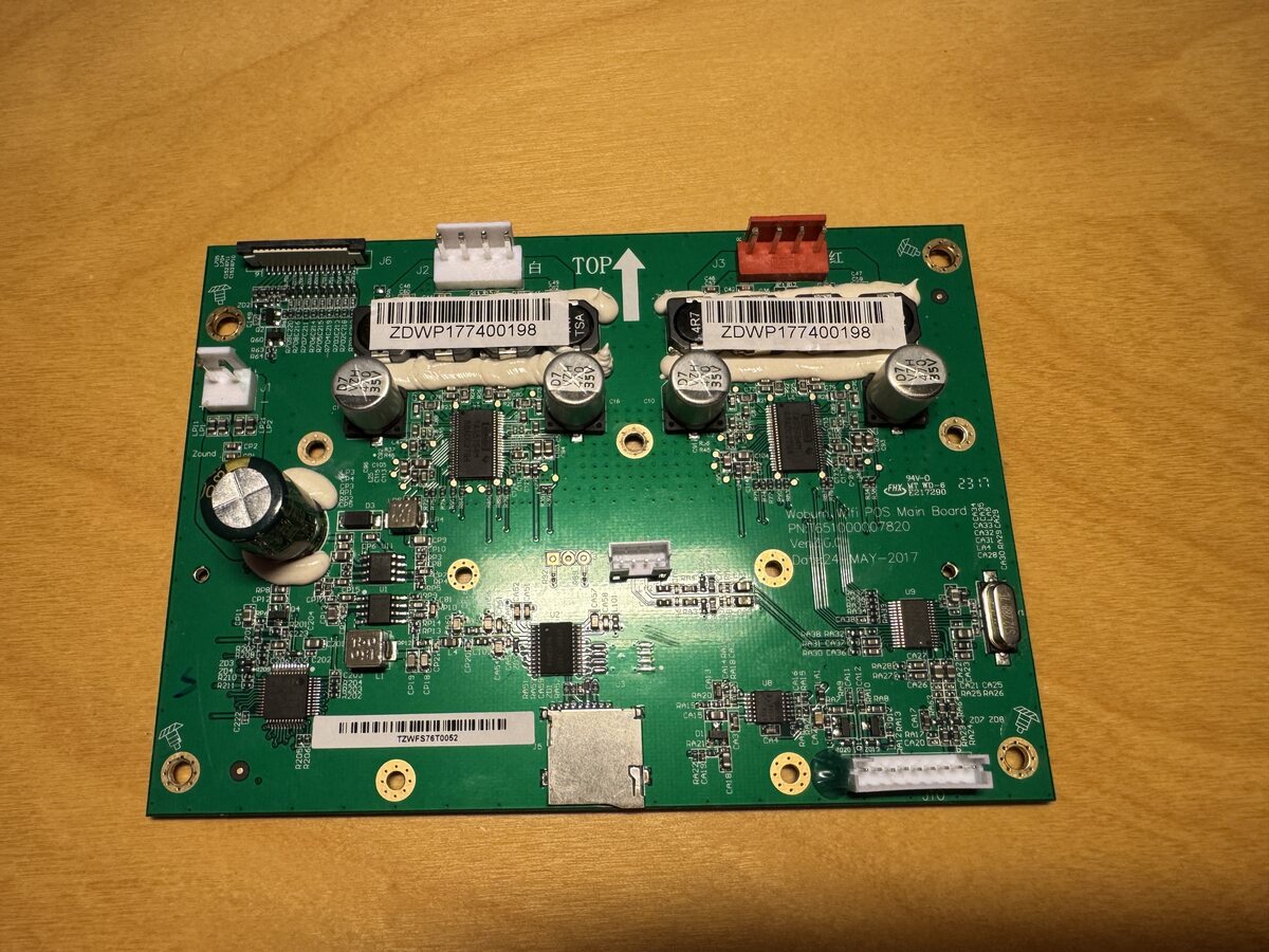

Habe mal im Anhang die Hauptlatin als Foto beigelegt.
Links auf der Platine ist der 24V Gleichspannungseingang von Netzteil.

Das habe ich mir fast gedacht ist wohl der viereckige IC unterhalb von
dem großen Kondensator.

Auf der Rückseite ist nichts drauf.
Der schon erwähnte Viereckige ist ein SM34F
Die beiden 8 poligen sind einmal U11 54331 und U1 54335A
Der 24polige am SD Slot U2 ist ein BY8001-24SS
U8 ist ein DRV632
U9 ist ein PCM 1862
Hoffe das hilt weiter.
von Jobst M. (jobstens-de)
Fehlt aber noch was. Was sind das für Endstufen?
Ich nehme an, AUX ist der 4-polige in der Mitte?
Was wird an die anderen beiden vielpoligen Steckverbinder angeschlossen?
TPS54331 , TPS54335A -> Schaltregler (TI)
BY8001-24SS -> mp3-Chip aus China?
DRV632 -> Doppel OPV mit integrierter Ladungspumpe. (TI)
PCM1862 -> Stereo ADC mit 4-fach MUX am Eingang. (TI)
Bestimmt nicht. Ist das alles was dort drauf steht?
Im Zweifelsfall muss der rausfliegen und durch etwas anderes ersetzt
werden.
Jobst

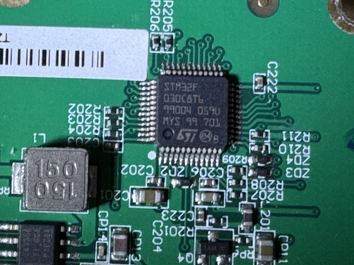

Die IC s für die Endstufen sind TAS5754M
Von dem viereckigen IC hänge ich nochmal ein Bild an von was da alles
drauf steht.
> drauf steht.
Das ist die Ablaufsteuerung und ein STM32F030 Mikrocontroller von ST
Microelectronics. Beliebt bei Bastlern. Da drin ist auch die Software
für die Zeitbegrenzung.

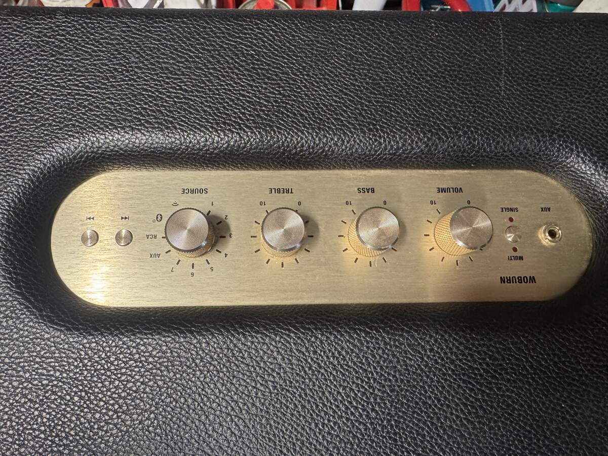

von Heinrich K. (minrich)
Zeig mal das Bedienteil.

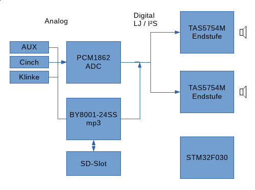

Damit ist Bluetooth komplett außen vor und wäre nur eine von diesem
Gerät unabhängige Quelle.
Ich vermute, dass der SD-Slot nur mit dem mp3-Chip Verbindung hat. Und
ob der Ausgang des mp3-Chips über einen analogen Eingang des ADCs oder
direkt mit den Endstufen digital sein Audiosignal überträgt, ist unklar.
Ich habe mal einen kleinen Plan gemacht und angehängt.
Die beiden TPS-Chips besitzen jeweils einen Enable Eingang (EN). Was
passiert an diesen (an beiden!), wenn das System abschaltet? (vorher,
nachher)
Evtl. läuft das System weiter, wenn man die Spannungsregler am Leben
hält?
Um von AUX zu den Lautsprechern zu kommen, werden nur ADC und Endstufen
benötigt. Diese sollten ihre Funktion fortführen, wenn die Spannung da
bleibt und sie nicht zerkonfiguriert werden.
Jobst
Mich interessiert das Bedienteil.
Ein Foto von der Platine des Bedienteils.

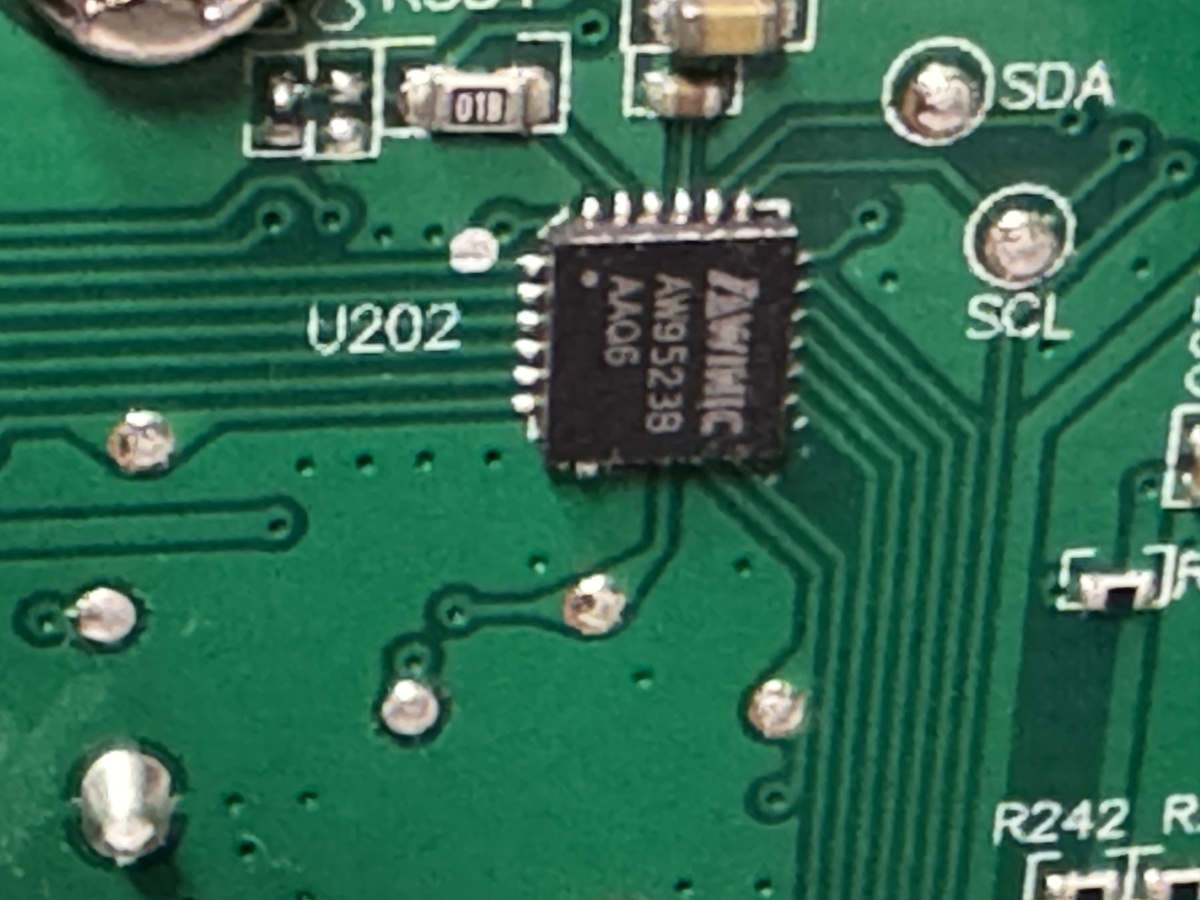

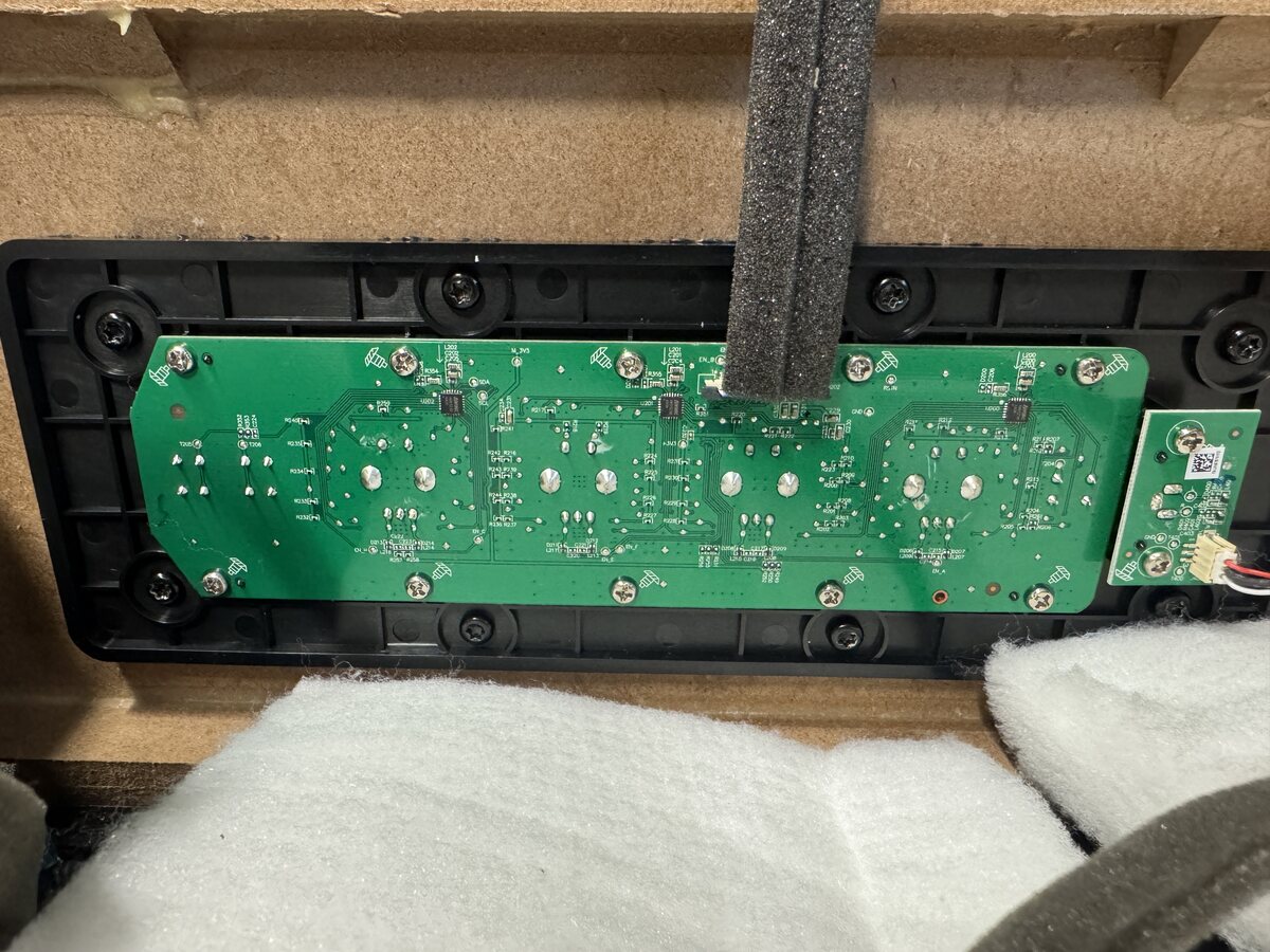

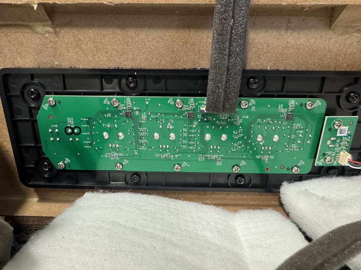

von Jörg R. (jrr67)
So schon mal die Bilder vom Bedienboard.
von Harald K. (kirnbichler)
... drei kleine quadratische Käfer, deren Beschriftung man natürlich
nicht lesen kann.
von Jörg R. (jrr67)
Okay aber jetzt.
Alle drei sind die selben.
von Jörg R. (jrr67)
Ja da sind LED angeordnet
von Jörg R. (jrr67)

> Am PCM sind die 3,3V Spannung auch soweit vorhanden ob an oder aus.
Die Chips auf dem Bedienteil sind verm. I²C Portexpander.
Du hast dort 2 Testpunkte: SCL und SDA.
Wenn das Gerät spielt, verbinde einfach mal SCL mit GND. Am besten baust
Du einen Schalter ein.
Wenn ADC und Endstufen mit an diesem I²C Bus hängen, hat der Prozessor
dann nicht mehr die Möglichkeit die Wiedergabe zu beenden.
Allerdings funktioniert in dieser Zeit auch die Bedienung nicht.
Jobst

Dann habe ich das mal mit SCL gegen Masse ausprobiert und es war so wie
du es vermutet hast wenn ich die Masseverbindung herstelle und diese da
ist über den Abschaltzeitpunkt also z. B. von 55sec. bis 70 sec. dann
kann ich sie entfernen und die Box läuft weiter aber sie hat keine
Reglerfunktionen mehr.
Wenn ich sie aber herstelle vor diesen Abschaltpunkt also zum Bsp.
25sec. bis 50 sec. dan geht die Box trotzdem aus.
Also der Masseschluß muss vorliegen werend diesem Abschaltsignal bei
60sec.
Gruß Jörg
> 60sec.
Ja, natürlich. Zu dem Zeitpunkt werden die Kommandos zum Abschalten
gesendet. Wird SCL auf GND gezogen, kann diese Kommunikation nicht
stattfinden.

von Jörg R. (jrr67)
Hallo Jobst
Hab gerade mal geschaut und der Taster für Titel vorwärts wäre dafür
geeignet.
Wenn ich ihn im richtigen Zeitabstand betätige kann ich Box aktiv
halten.
Desweiteren hat er in späteren Gebrauch keine funktion da ich ja das
Bluetooth Modul einbauen möchte.
Am Taster liegen 3,2V an und ich könnte dann diese Schaltung die du
meinst einfach parallel zum Taster schalten.
Wie würde den diese Zeitschaltung aussehen, wäre super wenn du mir diese
planen könntest.
Was mir aufgefallen ist wenn ich die Spannung am Taster messe und dann
den Source Regler betätige bricht die Spannung ganz kurz ein.
Vielleicht muß man die Versorgungspannung für die Schaltung dann etwas
puffern.
Gruß Jörg

von Jörg R. (jrr67)
Also wie geschrieben mit dem Taster für Song weiter müßte es problemlos
gehen, da bei meinen Test mit dem externen Bluetooth Modul diese
Funktion nicht auf das Modul zugreifen kann.
Diese Funktion hat nur funktionier wenn man die SD Karte als Quelle
benutzt hat, dies Quelle aber für mich nicht in Frage kommt.
Und soweit ich dies gecheckt habe ergibt sich kein Klangstörung daraus.
von Jörg R. (jrr67)
Habe mal die zwei Anschluße vom Taster makiert, denke wenn man
dazwischen den Zeitschalter einsetzt müßte es tun.
Ich hab' weiter oben ein Datenblatt verlinkt.
von Jörg R. (jrr67)
Wo soll der link für das Datenblatt den sein und hängt der mit der
kleinen Schaltung zusammen?
Denn. Mit zwei "n".
Beitrag "Re: Marshall Woburn Bluetooth Lautsprecher"

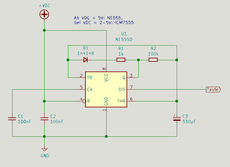

Jörg R. schrieb:
> Würdest du mir vielleicht solch eine Schaltung planen
+seufz* - ach, was solls ...
Ist die eine Seite mit der großen Kupferfläche (Masse) verbunden?
Ich kann es mir eigentlich nicht anders vorstellen. Man könnte zwar
multiplexen, aber das ist aufgrund der zur Verfügung stehenden Ports und
des zusätzlichen Aufwands (Software) ehr unwahrscheinlich.
Aber wenn das so ist (Taster auf einer Seite mit Masse verbunden),
kannst Du diese Schaltung (Bild) verwenden.
R2 in Verbindung mit C3 bestimmt die Zeit, die zwischen den
Tastendrücken ist.
R1 in Verbindung mit C3 bestimmt die Dauer, die die Taste betätigt wird.
Du kannst auch damit experimentieren, C3 Faktor 10 kleiner und die
beiden Widerstände 10x so groß zu machen. Das ändert an den Zeiten
soweit nichts, aber der Kondensator wird kleiner. Vor allem mit der CMOS
Version des ICs wäre dies eine Idee.
Die Zeiten liegen so etwa bei 30s / 0,3s
C1 ist nicht unbedingt notwendig.
Pin 7 (Discharge) ist ein open Collector Ausgang, der nur gegen GND
ziehen kann. Daher ist die Betriebsspannung des ICs auch unabhängig von
der Spannung an der Taste. Die Leitung geht zu der Seite des Tasters, an
der sich die 3V befinden.
Es könnte sein, dass aufgrund der Diode die Schaltung bei 2V nicht mehr
arbeitet, obwohl das IC schon.
Viel Spaß
Solltest Du mal Interesse daran haben einen µC programmieren zu wollen,
dann kannst Du die gesamte Funktion auch selber implementieren. Das ist
keine Raketentechnik. Du hast 6 I²C Chips, die Du ansprechen musst und
die alle ausreichend dokumentiert sind. 3 (Bedienteil) und die beiden
Endstufen sind jeweils identisch.
Dann kannst Du auch die Eingänge umschalten und selber bestimmern, wann
abgeschaltet wird. Du könntest alle Features von ADC und Endstufen
nutzen.
Du kannst dazu den bereits verbauten µC benutzen, sofern dort irgendwo
eine Programmierschnittstelle zur Verfügung steht oder Du kannst auch
einen beliebigen anderen Controller mit I²C Interface benutzen. Da ist
nichts zeitkritisch.
Jobst

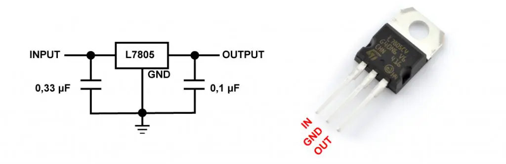

von Jörg R. (jrr67)
Hallo Mathias
Vielleicht habe ich mich auch falsch ausgedrückt mit dem Spannungsteile.
Habe eine Schaltung gebaut mit einem L7805
Setze mal Bilder vom Modul und der Schaltung ein.

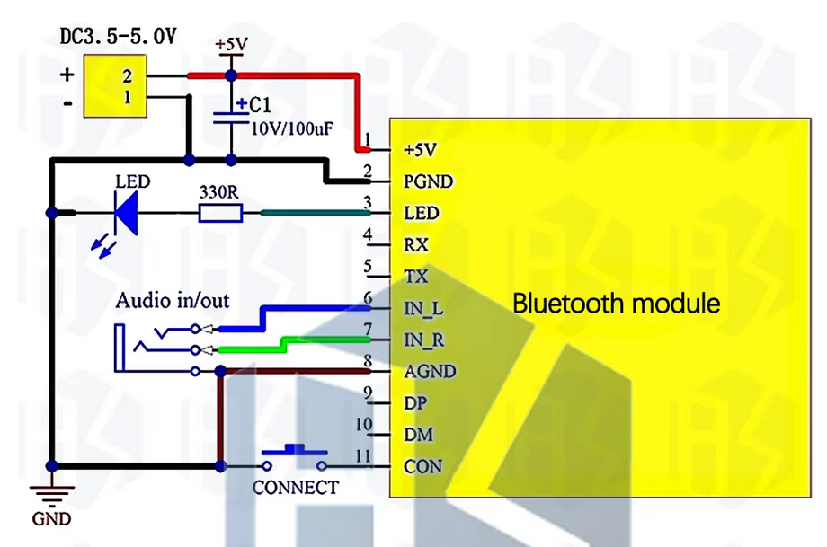

von Jörg R. (jrr67)
Das Bildform kommt direkt von Ali.
So noch ein Bild von der Anschlussbelegung.
Die schreiben irgendwo bei diesem Modul das die Audioausgangsmasse so na
wie möglich an der Spannungsquelle sein soll.
Vielleicht ist das auch mein Fehler da ich dies erst später gelesen habe
und die beiden Masseleitung direkt auf der BT Platine verbunden habe.
Geh mal mit den drei Audioleitungen (L,R und AGND) nur auf den Aux In
vom Marshall und nicht noch auf die DGND. Kommt da auch DGND aus dem
Marshall oder sind die 24V komplett separat erzeugt?
von Jörg R. (jrr67)
Verstehe ich das richtig ich soll den AGDN trennen am BT Modul von der
Spannungsregler Masse PGDN und die Audio Signale mit AGDN direkt auf den
AUX Eingang legen.
Okay versuche ich mal.
