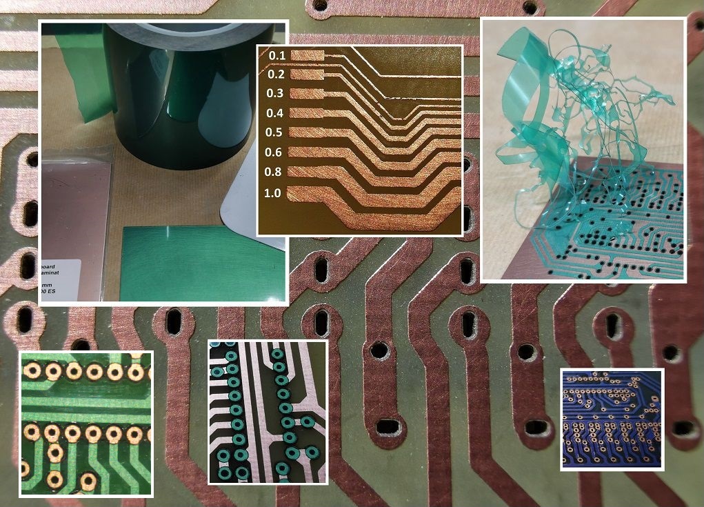

Hallo zusammen
Die Laser Variante mit dem wegbrennen um die Leiterbahnen, ist für mich eher eine schlechte Lösung.
Nach einigen versuchen mit dem Abdeckband 220°, welches sehr reissfest ist, habe ich nun meine Variante gefunden.
Für THT bestens geeignet.
  • Tape Aufziehen
  • Lasern
  • Entgittern
  • Ätzen
Im Anhang ist eine Beschreibung, für mit Sprint und LightBurn.
Gruss Marcel
Wem es gefällt, wünsche ich gutes gelingen.
(Firma: Funkenflug Industries) #7845638
Habe ich mal mit einfachem schwarzen Lack auf einer Platine gemacht, den ich mit einem Laser von den zu ätzenden Stellen wieder runtergeschossen habe. Das funktioniert auch für SMD sehr gut.
Das Kupfer direkt von der Platine schießen habe ich auch probiert, aber (noch?) nicht so hinbekommen, daß die Platine danach noch in einem benutzbaren Zustand ist. Der Laser verbrennt mir dabei jedes Mal auch das Trägermaterial der Platine.

Mach dir nix draus. Auch mit dem Laser von LPKF klappt das nicht immer!
"you won't believe how easy"
Die Platine auf dem Bild ist Muell. .-)
Sobald Platinen auch nur ein kleines bisschen schwarz sind, sind die bereits etwas leitend. Es kann sein das die Leitfaehigkeit nur im Megaohmbereich liegt, aber wenn du einen modernes Lowpower Design hast und dort Widerstaende von 470k drauf hast und da 1-2MOhm parallel schaltest dann macht das alles kaputt. Und wenn man zwei Leiterbahnen hat die sehr weit parallel laufen dann koennen es auch schonmal nur 10-20k sein.
Wenn LPKF aber perfekt eingestellt ist und alles gut laeuft und du jedesmal dein Basismaterial einmisst, dann kann es klappen.
Die machen das im uebrigen mit einem Trick. Erst brennen die das Kupfer in Segmente, dann erhitzen sie es mit dem Laser bis die Klebe weich wird und saugen es dann ab. Die verdampfen nicht alles! Ausserdem haben die einen Staubsauger mit einem Filter der groesser ist wie der Laser. Weil da naemlich bergeweise eklige Daempfe entstehen. Das ist nix fuer Vatterssohn sein Bastelkeller!

Wenn ich das richtig verstanden habe nimmt man kein FR4-Basismaterial wenn man das Kupfer mit dem Laser wegbrennen will, denn das macht die beschriebenen Probleme mit schwarz werden.
Statt dessen soll man Phenol-basieres FR1 oder FR2 verwenden, da gibt es diese Probleme nicht.
Ich habs aber selber noch nicht ausprobiert.
