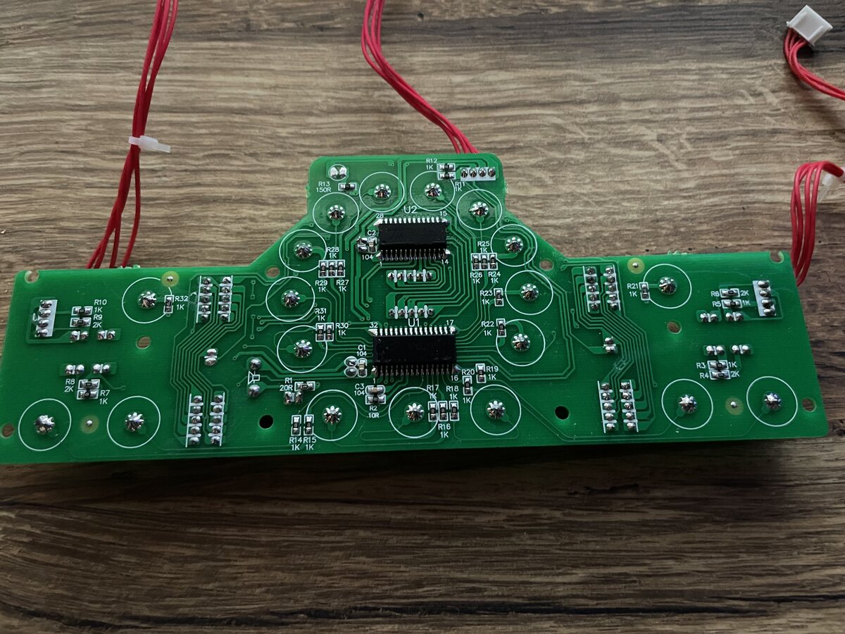

Hallo. Ich hab gerade ein Induktionskochfeld da wo die 2 rechten Felder
nicht mehr funktionieren.
Als Fehler wird angezeigt daß es ein Kommunikationsproblem zwischen
Display und Hauptplatine ist.
Daher habe ich mir die Displayplatine mal angeschaut.
Alle Widerstände haben korekte Werte(sind nur 1k und 2k verbaut).
Desweiteren 3 MLCC. C1 C2 und C3.
1 und 2 zeigen 330 Mikrofarad an beim Multimeter.
C3 gar nichts bzw ohne Limit. Also denke ich daß dieser defekt sein
könnte.

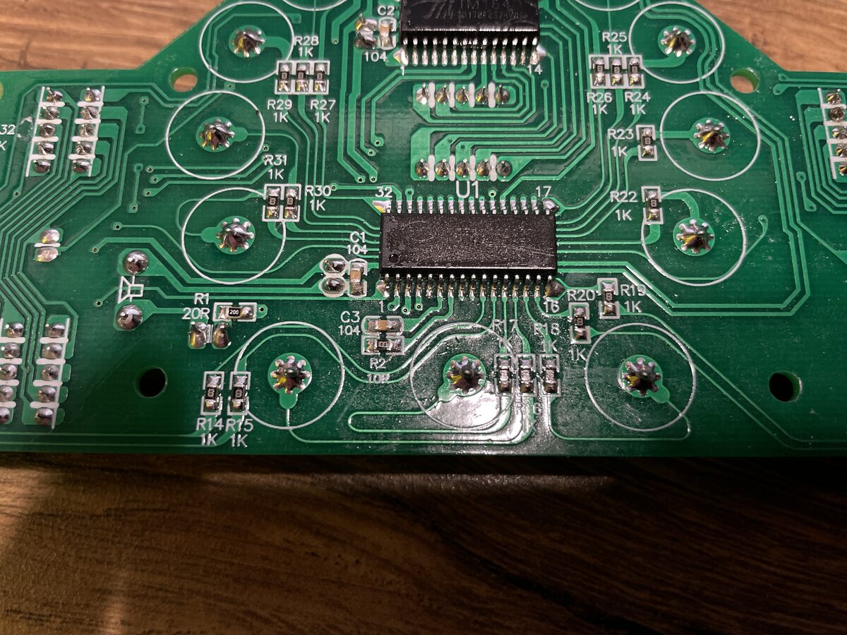

Unter C steht überall 104. Was bedeutet die Zahl und kann man damit den
Typ bestimmen? Ich hab mal im Netz geschaut und gesehen daß es bei den
MLCC doch sehr schwierig ist mit der Vielfalt.
Ich habe ganz zufällig noch ein paar MLCC da die von den Abmessungen
passen könnten. Bei denen werden 100 Mikrofarad angezeigt.
Was könnte passieren wenn ich diese einfach einlöte und das Feld dann
teste?
Anbei mal ein Foto von der Platine.
Schonmal danke im Voraus

Da kann vieles passieren, wie es eben so in der Elektronik ist. Bei den
Bauteilen bitte auf die Strom- und Spannungsfestigkeit achten. Sonst
gibt es noch viele weitere Parameter, die eine Rolle spielen können:
- Toleranz
- Parasitanzen -> Frequenzverhalten, Schwingkreise!
- Temperaturgang
- Verluste
Warum machst du nicht erstmal eine Widerstandsmessung, um auf
Kurzschluss zu prüfen. Oft zieht ein defekter MLCC die ganze
Versorgungsspannung runter. Einen Kurzschluss kann man leicht finden,
denn irgendwo fließt viel Strom und das sorgt für Hitze.
> Typ bestimmen?
Da ich zu faul war zu schreiben. Kommt gleich als ziemlich Erstes, wenn
man Google fragt:
Die 140 sind nicht zufällig 104, dann ist das nämlich der gesuchte 100nF
Kondensator. Die letzte Zahl ist die Anzahl der Nullen und das ganze in
pF. Also 104 sind 10 x 10^4 pF (oder 10 + 4 Nullen) also 100nF.

Ok danke. Dann passt der den ich noch da habe eher nicht. Der zeigt
980nF an.
Hab noch einen anderen gefunden der ist von den Maßen aber kleiner, der
zeigt 0.95nF an müssten dann also 100nF sein richtig?
Aber wieso zeigen die anderen auf der Platine 330µF an? Das wäre dann ja
deutlich mehr wie die 100. Oder hat das was damit zu tun daß sie noch
verlötet sind oder liegt es am Multimeter?

von Michel B. (michelb79)
Hab gerade gesehen daß die MLCC in Reihe geschalten sind mit je einem
ELKO.
Das verfälscht ja dann die gemessenen Werte. Ich glaub ich löte die mal
aus zum testen.

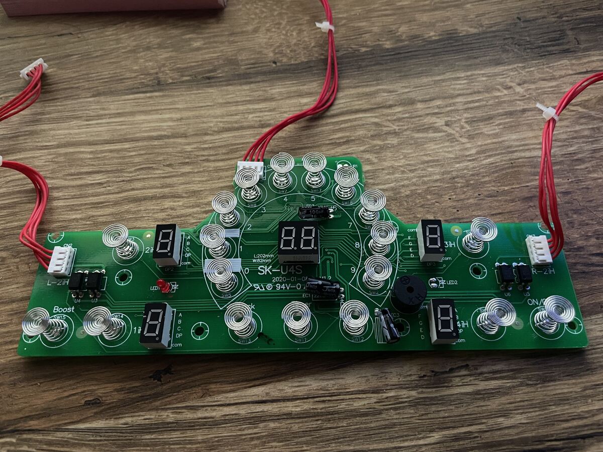

Danke. Das mit dem vergleichen wird leider nix. Die Platine auf dem Foto
ist die von der Bedienung, die ist nur einmal vorhanden.
Von da aus geht es zu den beiden identischen die je eine Seite des
Kochfeldes steuern(je 2 Induktionsplatten). Die habe ich bereits
untereinander getauscht und der Fehler ist nicht weiter gewandert also
geh ich davon aus daß die beiden iO sind. Die sind wiederum mit einer
weiteren verunden wo der Strom herkommt. Also kann es nur entweder von
dieser kommen oder von der Bedienung. Da der Fehler aber als "Er
Kommunikationsfehler zwischen Display und Platine" angegeben wird würde
ich erstmal die Bedienplatine als Ursache vermuten.
Die Bauteile da drauf sind recht überschaubar. Hauptsächlich 1k und 2k
Widerstände, 3 Elkos 2 Chips die ich leider nicht prüfen kann und noch
ein paar andere. Hab alle Widerstände durchgemessen und alle haben
ungefähr die Werte die draufstehen, bis auf die MLCC. C1 und C2 zeigen
den gleichen Wert an. C3 zeigt nichts an bzw OL also ohne Limit.
Deswegen bin ich erstmal davon ausgegangen daß damit was nicht stimmen
könnte.
Aber du hast recht im eingebauten Zustand ist es nur rätselraten und
halbwegs vergleichen.
Ich werd C3 mal rauslöten und schauen was das Multimeter dann anzeigt.
Wenn immer noch ohne Limit dann wird er wohl hinüber sein denke ich.
Hab auch noch einen günstigen T7 Multitester da aber darauf ist
whrscheinlich weniger Verlass wie aufs Mutlimeter.

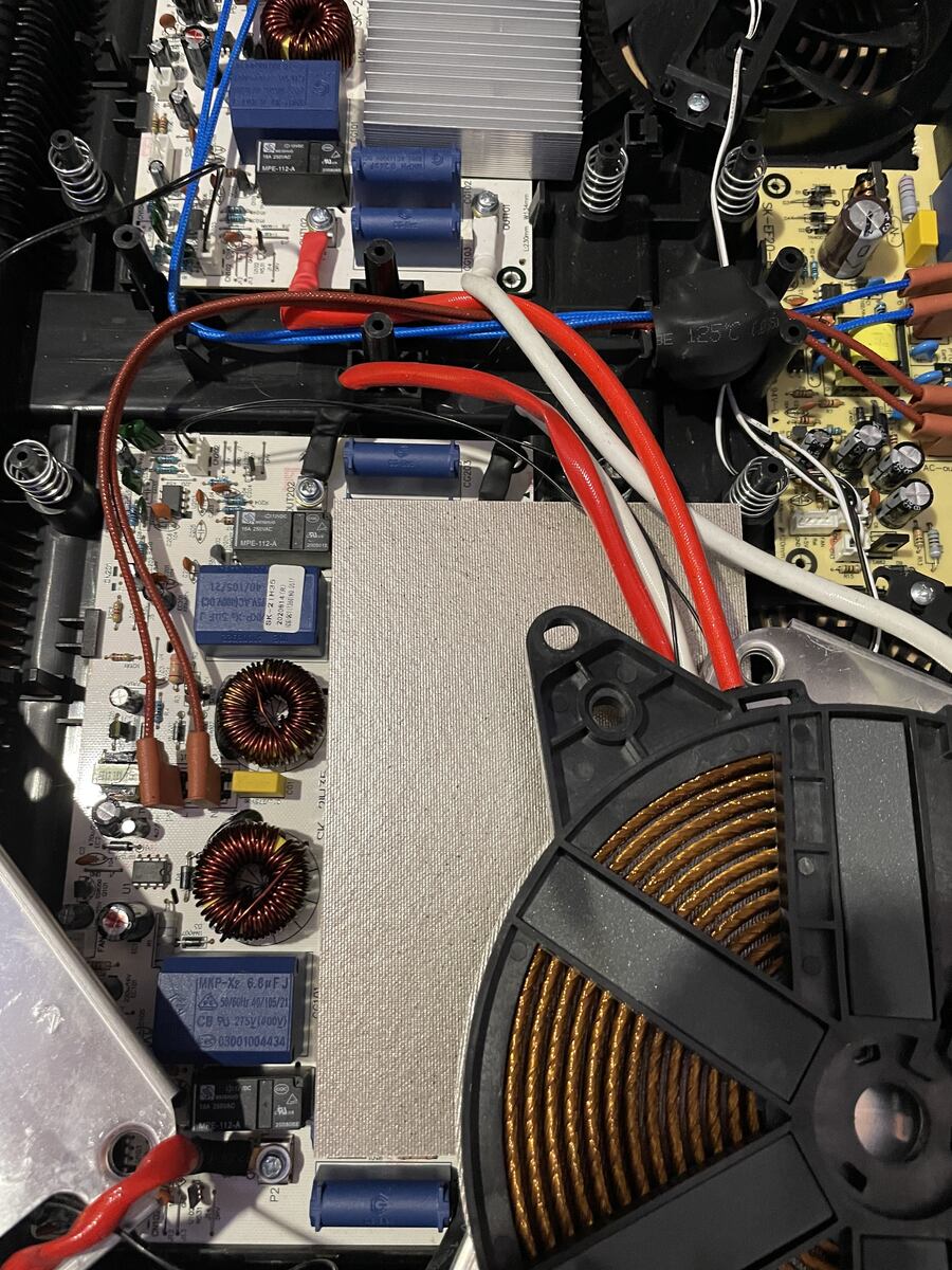

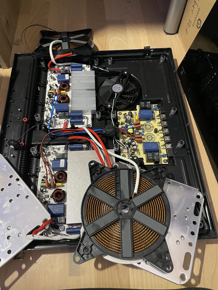

von Dennis S. (whiterussian)
Kochfeld Hersteller und Teilenummer / Bezeichnung angeben, damit jeder
weiß wovon überhaupt die Rede ist und später auch andere davon
profitieren können.
Einen Link dazu zu geben, ist immer noch netter.
Wie sieht denn das Netzteil aus? Bzw. Bitte auch mal ein Bild auch vom
ganzen geöffneten Kochfeld einstellen.

von Thomas R. (thomasr)
Fehlt bei den Bildern nicht genau die Platine mit dem Fehler?
Hatte letztens ein ähnliches (Billig)Doppelfeld zur Reparatur. Da war
aber ein MOSFET samt Gleichrichter hinüber WEIL DEUTLICHE SPUREN VON
HNADTUCHFASERN am fettigen Kühlgebläse klebten. Wer so ein Gerät auf
einer solchen Unterlage benutzt muß sich über "Haltbarkeit" keine
Gedanken machen, das knallt dann schnell.
Jup... ganz am Anfang ist ein recht schlechtes...und auch aus dem
Zusammenhang gerissen, unvollständig, nur von einer Seite und nicht
angeschlossen...
Immer mehr Leuten fällt es augenscheinlich immer schwerer, einen
einfachen Sachverhalt vollständig und eindeutig zu beschreiben... keine
Ahnung warum das so ist...
Hier nochmal die Bedienung. Das mittlere Kabel ist mit der
Stromversorgungsplatine verbunden. Die anderen je rechtes und linkes
Feld.
